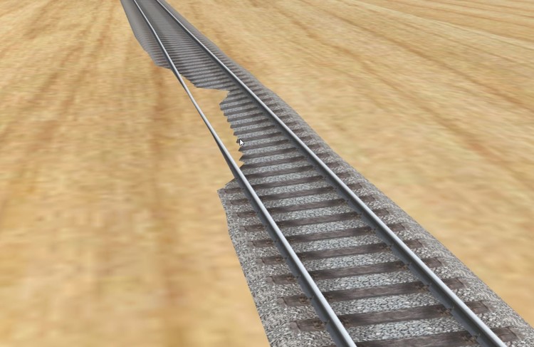

Hawkeye Geschrieben 2. Oktober 2020 Teilen Geschrieben 2. Oktober 2020 Moin, hätte da auch mal eine Frage zu dem Verlegen der Gleise. Geht man mit der Maus auf den blauen Pfeil am Gleisende, wird der Pfeil grün und per Mausklick erscheint ein Gizmo, mit dem man die Verwindung manuell einstellen kann. Unten links erscheint dann eine Winkelinformation mit 2 Winkeln, solange man mit der Maus den Kreis festhält. Wie kann man jetzt diese manuelle Verwindung wieder auf "Null" stellen? Ich schaffe das nur mit viel Geduld am gelben Kreis bis maximal 0,02°. Diese Verwindung wird aber an dem bearbeiteten Gleis in den x- bzw. y-Rotationskoordinaten nicht berücksichtigt. Beide sind "0". Mit "Reset" lässt sich diese Winkelinformation leider nicht löschen. Das Problem ist, wenn man dann an ein einmal manuell verwundenes Gleis mit dem "+"-Zeichen am Gleisende ein neues Gleis anfügen will, wird diese Information an das neue Gleis übertragen. Und erst am neuen Gleis in den x- bzw- y- Koordinaten angezeigt. Mit jedem neuen Gleis wird diese Information weiter übertragen. Link zu diesem Kommentar Auf anderen Seiten teilen More sharing options...
Goetz Geschrieben 2. Oktober 2020 Teilen Geschrieben 2. Oktober 2020 (bearbeitet) vor 9 Minuten schrieb Hawkeye: Wie kann man jetzt diese manuelle Verwindung wieder auf "Null" stellen? Die sollte bei 0° einrasten, wenn du in der Nähe bist. Es sei denn, dass du zugleich die Shift-Taste drückst. Damit würdest du meines Wissens die Einrastfunktion aufheben. Nachtrag Aber du hast recht: Die Anzeige steht dann nicht auf 0°. Obwohl das Gleis plan liegt. Bearbeitet 2. Oktober 2020 von Goetz Link zu diesem Kommentar Auf anderen Seiten teilen More sharing options...
Hawkeye Geschrieben 2. Oktober 2020 Teilen Geschrieben 2. Oktober 2020 Das neue Gleis rastet schon ein, das ist nicht das Problem. Das neue Gleis übernimmt die Verwindung von 0,02° Link zu diesem Kommentar Auf anderen Seiten teilen More sharing options...
Goetz Geschrieben 2. Oktober 2020 Teilen Geschrieben 2. Oktober 2020 vor 1 Minute schrieb Hawkeye: Das neue Gleis rastet schon ein Ich meine, dass die Verwindung selbst an bestimmten Punkten einrastet. So, wie jetzt auch die Kurven bei 45°, 90° etc. einrasten, wenn du den roten Vektor verwendest um ein Gleis zu krümmen. Link zu diesem Kommentar Auf anderen Seiten teilen More sharing options...
Hawkeye Geschrieben 2. Oktober 2020 Teilen Geschrieben 2. Oktober 2020 Ich möchte eine manuelle Verwindung an einem Gleis zurücksetzten. Mit "Reset" geht das nicht. Alle Rotationswerte sind "0" und das Gleis ist noch verwunden. Link zu diesem Kommentar Auf anderen Seiten teilen More sharing options...
maxwei Geschrieben 2. Oktober 2020 Teilen Geschrieben 2. Oktober 2020 Hallo Hawkeye, dieser RESET am Gleis bezieht sich auf das Gleis in Bezug zur Grundplatte und nicht auf die Verwindung an sich. Die 0,02° dürften wohl ein Bug sein (ist auch nicht immer so bzw. hab auch schon 0,03° gehabt), aber das Gleis liegt auf 0°, das siehst du wenn du eine Gleiswendel baust mit durchgehenden Gleiskopien, da ändert sich im Endeffekt an der Geometrie nichts. lg max Link zu diesem Kommentar Auf anderen Seiten teilen More sharing options...

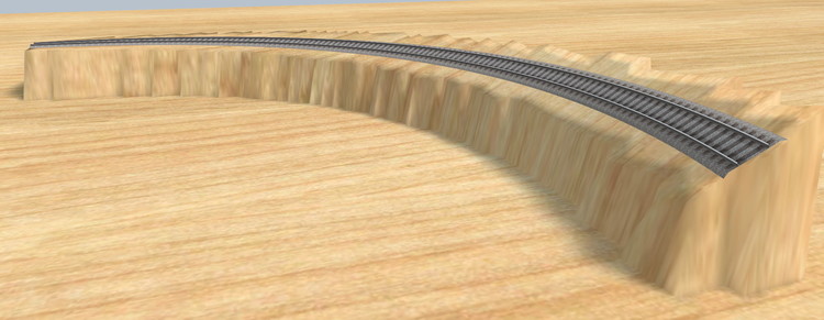

HaNNoveraNer Geschrieben 2. Oktober 2020 Teilen Geschrieben 2. Oktober 2020 (bearbeitet) Also bei mir funktioniert das. Wenn die y und x Rotation auf 0 ist, rastet das Gleis auch bei 0,0 wieder ein. Allerdings sehr empfindlich die Winkelverstellung... Aber ich bekomme irgendwie keine Steilkurve hin, bei der die Innenseite des Gleises auf Höhe 0 bleibt. Weil man das Gleis nicht mehr in z- Richtung (0,0,1) anheben kann. Geht das nicht? Gelände anpassen ist auch noch nicht so angepaßt bei Verwindung... Gruß Thomas Bearbeitet 2. Oktober 2020 von HaNNoveraNer Link zu diesem Kommentar Auf anderen Seiten teilen More sharing options...
Hawkeye Geschrieben 2. Oktober 2020 Teilen Geschrieben 2. Oktober 2020 vor 12 Minuten schrieb maxwei: dieser RESET am Gleis bezieht sich auf das Gleis in Bezug zur Grundplatte und nicht auf die Verwindung an sich. Hallo Maxwei, hallo Götz, danke für die Antworten. Wollte nur darauf hinweisen, das sich dann diese gespeicherte Verwindung auf die mit "+"-Zeichen erzeugten neuen Gleise überträgt. Erst in den neuen Gleisen werden dann die Verwindungen in den Rotationskoordinaten x,y angezeigt. Gruß Hawkeye Link zu diesem Kommentar Auf anderen Seiten teilen More sharing options...
Neo Geschrieben 2. Oktober 2020 Autor Teilen Geschrieben 2. Oktober 2020 Hallo, vor 3 Stunden schrieb Hawkeye: Ich schaffe das nur mit viel Geduld am gelben Kreis bis maximal 0,02°. verwendest du zufällig die 32-Bit-Version? Dort konnte ich das Verhalten auch reproduzieren. Es handelt sich hier um minimale Gleitkomma-Ungenauigkeiten, die sich mit der Zeit aufschaukeln. Das werde ich verbessern (sie gibt es auch in der 64-Bit-Version). vor 2 Stunden schrieb HaNNoveraNer: Weil man das Gleis nicht mehr in z- Richtung (0,0,1) anheben kann. Warum nicht? Erscheint der Pfeil für das Anstellen nicht mehr? vor 2 Stunden schrieb HaNNoveraNer: Gelände anpassen ist auch noch nicht so angepaßt bei Verwindung... Hast du das Gelände vorher angehoben? Ein Gelände auf Höhe 0 kann nicht mehr weiter abgesenkt werden: Viele Grüße, Neo Link zu diesem Kommentar Auf anderen Seiten teilen More sharing options...

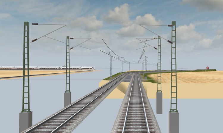

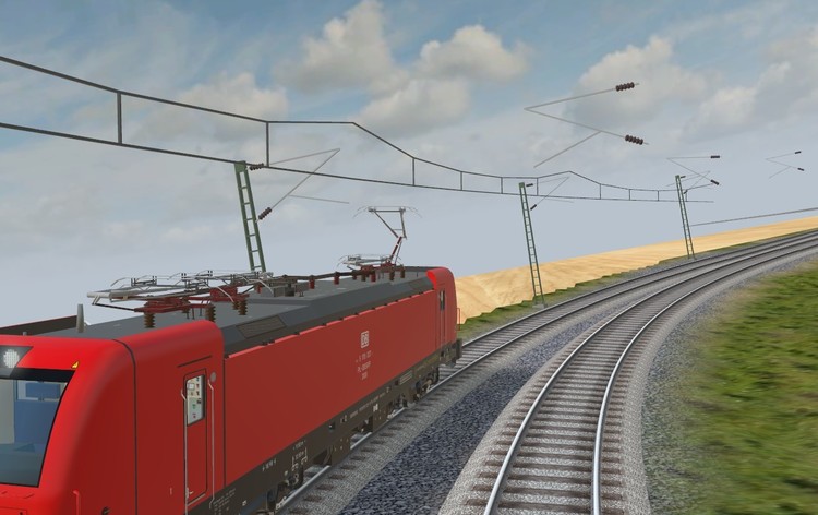

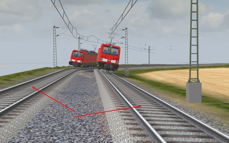

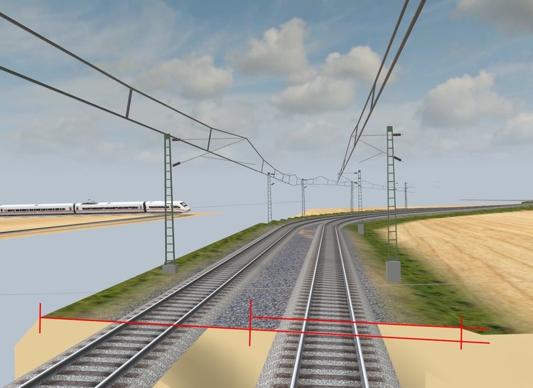

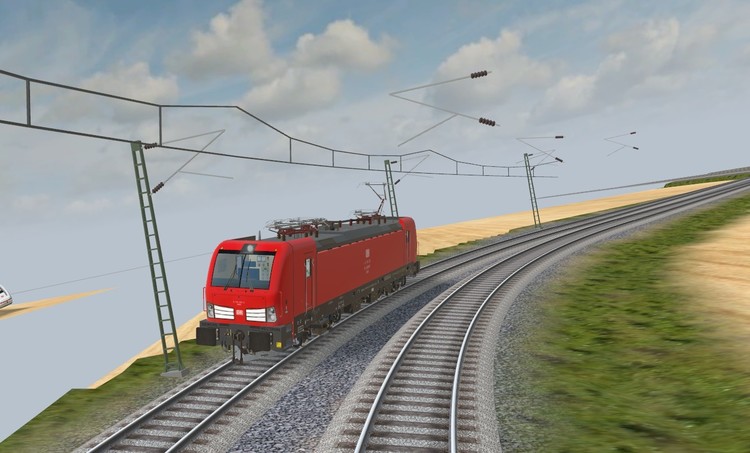

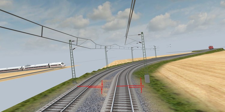

h.w.stein-info Geschrieben 2. Oktober 2020 Teilen Geschrieben 2. Oktober 2020 Hallo Modellbahnfreunde Gleise in Kurven mit Neigung , wobei die Neigung alle Gleise gleich sind ( Außenkurve und Innenkurve ) - der Neigungswinkel ist nach Anzeige unten links im Fenster . Der Neigungswinkel von +10,31° mm und -10.31° ist doch für das Modell zu groß finde ich - sollte vielleicht so bei 5°mm liegen . Ein paar Bilder hierzu ... ... so sieht es aus bei den Angaben in der Neigung zu der Kurve rechts nach links ( paralleler Abstand von Mitte 2,8 m je zu Gleismitte . An der Oberleitung bin ich noch daran , hier müssen die Ausleger und Masten senkrecht stehen ( dürfen nicht mir den Gleis der Neigung mitgehen ) . Ergebnisse werde ich hier noch zeigen , ob ich es evt. hinbekomme . Neue Herausforderung ist hier gegeben da es in der Version 5 und älter nicht gab . Gebt bitte hierzu auch einen Feedback , wie Ihr es hinbekommen habt - damit wir hier eine einfache Lösung noch finden können ! Das Beispiel würde zB. bei Bahn , Schwebebahn und Straßen ( Kurven ) vorkommen . Hallo Neo Bin der Meinung , das bei der Neigung der Gradzahl auch eine Eingabe von Vorteil bringen würde ! - kann man das noch umsetzen ? Vielen Dank für die Interesse ! Viele Grüße HnS Link zu diesem Kommentar Auf anderen Seiten teilen More sharing options...
Hawkeye Geschrieben 2. Oktober 2020 Teilen Geschrieben 2. Oktober 2020 Hallo, Neo, Nein, hab die 64-Bit-Standard (Beta) Version zum Schnuppern geladen. Gruß Hawkeye Link zu diesem Kommentar Auf anderen Seiten teilen More sharing options...
h.w.stein-info Geschrieben 2. Oktober 2020 Teilen Geschrieben 2. Oktober 2020 Hallo Modellbahnfreunde und hallo Neo Vorher habe ich die Gleis mit gleichen Abstand verlegt in Z-Position 0 mm . Dann habe ich ein gerades Gleis der Neigung am Endstückgleis ( Dreieck - Quadrat - Symbol ) die Neigung erzeugt . +/- 10,31 ° Alle Geradegleise fertig , bin ich dann den Bogengleisen angegangen , die Neigung geht nach rechts zu links , immer das Gleisende . Darum hatte ich die Effekte die hier angesprochen sind nicht gehabt . Viele Grüße HnS Link zu diesem Kommentar Auf anderen Seiten teilen More sharing options...

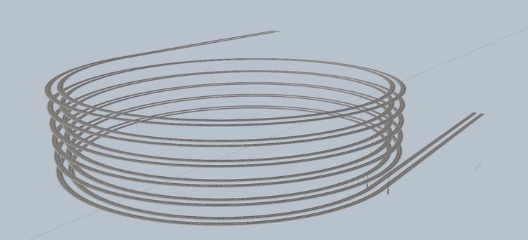

hubert.visschedijk Geschrieben 2. Oktober 2020 Teilen Geschrieben 2. Oktober 2020 (bearbeitet) Hallo alle, @Neo Ich habe auch die V6 heruntergeladen. Mein erster Test war also die Spiralbiegung. Was mir auffällt ist, dass es im Gegensatz zum Plugin keine automatische Rundung des ersten und letzten Teils gibt. (also immer noch eine "Beule", wenn der Zug die Spirale auf und ab fährt)@NeoHabe ich etwas falsch verstanden oder ist es das? @NeoKönnen Sie den maximalen Gradienten oder die endgültige Höhe bestimmen, indem Sie irgendwo eine Zahl eingeben? Persönlich finde ich die altmodische Art, die Strecke zu verdoppeln, einfacher und schneller. Mit vielen Grüßen Bearbeitet 3. Oktober 2020 von hubert.visschedijk Link zu diesem Kommentar Auf anderen Seiten teilen More sharing options...
h.w.stein-info Geschrieben 2. Oktober 2020 Teilen Geschrieben 2. Oktober 2020 Hallo Hubert Goetz hatte ein Video gemacht , wie er einiges ausprobierte mit der neuen Version 6 ( Funktionen ) . Die Spirale funktioniert auch mit runden Gleis , hier gibt es eine 45° Raster ( 45° , 90° , 135° und 180° usw . ) Das Gleisende : Dreieck ( einmal Klicken ) danach nochmal das Quadrat ( einmal Klicken ) , das Quadrat festhalten und seitlich schieben mit der LMT ( linke Maustaste ) . Schiebe es langsam , damit Du es mit bekommst , dass es an einen Punkt rastet ( die Anzeige unten links zeigt 45° an ) , das wär die erste Einrastung . Das Gleis oder parallel Gleise sollten immer auf NULL Grad liegen ( zur Kontrolle ) . Am Ende eines Gleises ist ein " + " ( Pluszeichen ) , darauf einmal klicken folgt ein neues Gleis ( neues Gleis ) - das macht man so lange wie man es braucht . Vom Bogen ( zB : 45 ° geht man wieder den gleichen Weg und schiebt dann zu einer geraden Gleis - einrasten lassen ) zu ein geraden Gleis über - fertig ! Man muss noch die Gleise markieren für die erste Hälfte der Höhe ( innen wie auch aussen ) - Höhe hab ich für Oberleitung gewählt ca 100 mm h . Ein paar Bilder , das ein Rundwendelkreis möglich ist ( Spirale ) ... Wenn man es richtig macht , ist es mit dieser Technik doch viel , viel schneller , wie bisher bei der " Version 5 " . Übung macht den Meister , sagte mal mein Lehrer und Professor ! Und schwer ist es wirklich nicht , man muss ein bisschen Geduld haben am Anfang - das schaffst Du auch . Mit der Verwindung ( Neigung zur Seite habe ich hier verzichtet , das geht auch hier sehr gut ) sollte bis etwa ca. 5° gehen - sonst sieht es nicht so gut aus ! Bitte probiere es nochmal aus , es geht auch kreisrunde Form ( ohne Ausbeulung ) . Viele Grüße HnS Link zu diesem Kommentar Auf anderen Seiten teilen More sharing options...

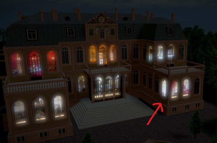

kdlamann Geschrieben 3. Oktober 2020 Teilen Geschrieben 3. Oktober 2020 Hallo, Hallo @Neo, da sind ja einige sinnvolle Verbesserungen und Neuerungen in V6 gekommen. Nur das "Blooming" finde ich nicht so berauschend. Nur bei Dunst erleuchtet Innenlicht die umgebende Luft (Bild unten links). Meist sieht es auch Nachts so aus, wie auf dem dritten Foto oben, ohne Blooming - es sei denn, man hat ein verschmiertes Kamera-Objektiv... "Tagsüber" sollte "Blooming" abgeschaltet sein, den auch hier erscheint der Effekt nur bei Dunst. Links mit, rechts ohne Graphikeffekte Da solche Dinge auch Geschmackssache sind, wäre es nützlich, den Blooming-Effekt einstellen zu können, ohne Graphik-Effekte ausschalten zu müssen. Viele Grüße kdlamann Link zu diesem Kommentar Auf anderen Seiten teilen More sharing options...
