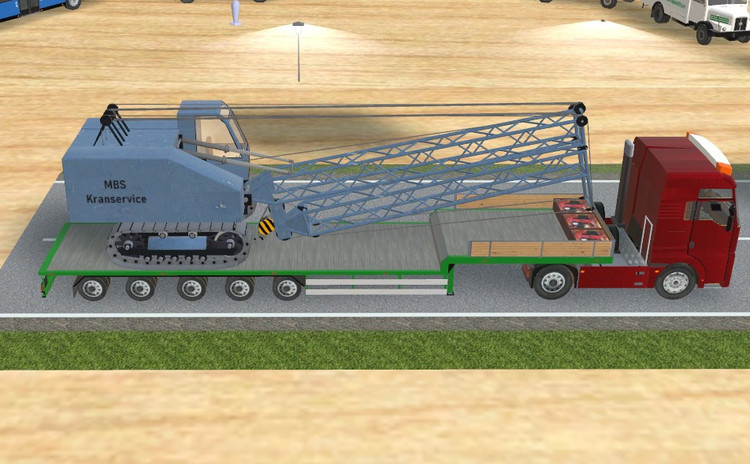

Kran ist Fertig -
https://youtu.be/q31PXuobFWk
Nach dem Zusammenklappen kann er so, wenn das Fahrwerk noch Zusammen geschoben wurde, Transportiert werden -
Der Entwurf ist Aktualisiert Content-ID: 0E806CB7-9789-4949-8836-69BA54E34440

Ich habe noch 2 Variationen vom Kran gebastelt -
Meine Kran-Werkstätten werden für unbestimmte Zeit Geschlossen.
In den Katalog werde ich ihn, genauso wie den Raupenkran, nach dem nächsten Update von Neo Einstellen.

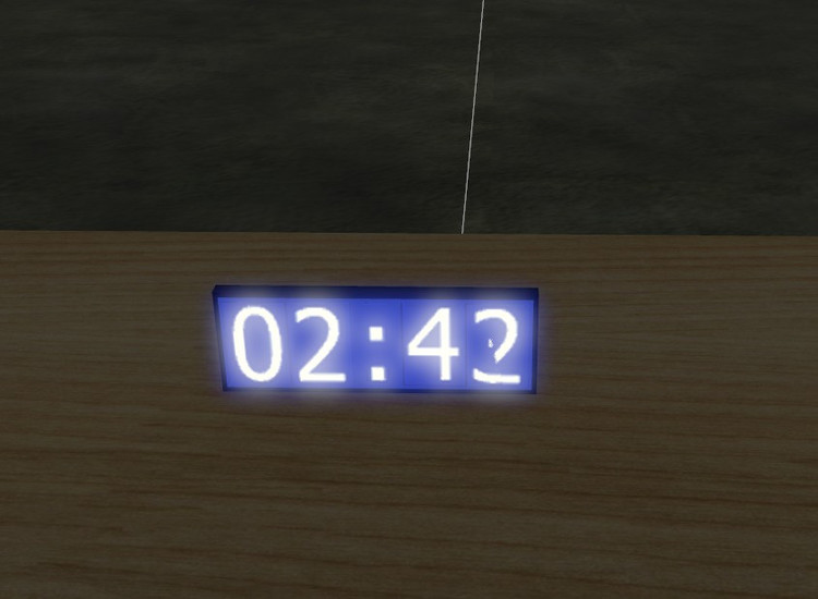

kann Du Deine Digitaluhr nochmal checken? Die Zehnerstelle der Minuten ist grafisch irgendwie instabil. Wenn ich (im Bild) mit der freien Kamera zoome, flackert diese Stelle springt zwischen 5 und 4 hin und her (obwohl die Zeit steht!) und entscheidet sich dann konstant ggf. auf einem Mischmasch stehen zu bleiben. Siehe Bild.

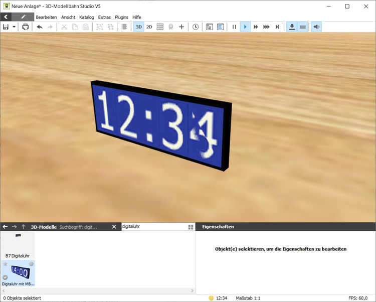

die Uhr ist auch schon in V5 defekt:
Deine Zahlen haben einen zu niedrigen Abstand zueinander, weshalb es zu Überlappungen kommt (der Tiefenpuffer hat nur eine begrenzte Auflösung). In V6 verstärkt sich dieses Problem zusätzlich, da durch das Mehrkern-Rendering die Reihenfolge "zufällig" ist. Diese Überlappungen sorgen auch dafür, dass die falsche Zeit angezeigt wird.
Das Modell muss umgebaut werden, sodass die Zahlen, die aktuell ausgeblendet werden sollen, nicht mit den aktuell sichtbaren Zahlen kollidieren.

also ich habe jetzt beide Versionen auf eine Platte gezogen und das Mausrad heiß gerädelt, zoom in , zoom out, bei mir flackert nix.
Braucht es einen besonderen Winkel oder ist meine Optik schon am alzheimern?9_9
Lothar
nee Lothar. Das tritt wohl nur unter besonderen Umständen auf, nämlich dann, wenn Du genau im Zahlenwechsel stoppst, wie Neo das sagte, im Buffer die alte Ziffer, gerade im Aufbau die neue Ziffer. Ich habe so eine Teststelle mal erwischt (mbp-Anhang).
Ich will Frank da nicht ärgern. Wie gesagt, wenn die Uhr läuft, merkt man sowieso nichts. Wenn der Aufwand zu groß wird - einfach so lassen.

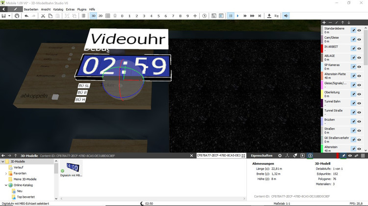

ich habe die Uhr, mit allen Variationen für V6 Aufgearbeitet.
Das Verwischen der Zahlen konnte ich leider nicht Beseitigen. Dazu komme ich Gleich noch.
Aber sie zeigt jetzt bei den Fix-Zeiten 12:00 und 00:00 Uhr die korrekte Zeit an.
@Neobitte Content-ID: CFB78A77-2ECF-478D-8CA5-DE318BD0C8EF erneut Freigeben.
Neo, das war sicher ein gut gemeinter Rat. Allerdings nicht Brauchbar.
Die Zahlen haben garkeinen Abstand zueinander.
Das Aus- bzw. Einblenden erfolgt auf dem gleichen Frame!
Sonst gibt es beim Wechsel Leerfelder.
Auch Dafür habe ich Damals eine ganze Weile gebraucht, um auf diesen Trick zu kommen.
Vielleicht hat ja auch Jemand eine andere Idee, wie man so eine Digitaluhr bauen kann.
