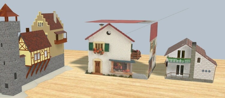

Hallo Faller Fans,
der Altstadtblock hat Zuwachs bekommen. Das kleine Fachwerkhaus und das schmale hohe Haus sind als Entwürfe hochgeladen.
ID: 3AFE40D4-BC9F-47C4-85A3-3A345366F70E für das schmale hohe und
ID: AA9B492A-D3CB-4D92-9287-39CB31A51E00 für das kleine Fachwerkhaus.
Bei dem Mittleren Haus (2F61B700-CA09-4475-AC1E-E8E7CD7D7DEE) habe ich Versuche gemacht, das Schaufenster zum reflektieren zu bekommen. Klappt aber
nicht wie ich das gerne hätte.
Entweder es reflektiert oder es ist durchsichtig, beides gleichzeitig hat nicht funktioniert. Die beiden zusätzlichen Textur Dateien für _Metallic und _Roughness
habe ich angelegt und das funktioniert auch bei nicht transparenten Flächen über die Graustufen den Effekt zu steuern, aber nicht bei der Scheibe am Schaufenster.
Was mache ich hier falsch?
Schöne Grüße
Lothar

Hallo Lothar,
könntest Du Dir mal das Hilfsmodell B17D6D83-3BDC-4733-9146-D1C827CD0D83 ziehen und schauen, ob das von der Größe her paßt?
Oh, es verschwindet noch teilweise im Boden. :/ Du weisst schon, wie's gemeint ist. Wäre das die richtige Variation? Es fehlt noch der typische Erika-Schriftzug. Den muß ich mopsen.
EDIT: Die Maße für x,y und z wären 10:9:8 für das gesamte Teil incl. Boden, dann geteilt durch 0,87.
EDIT2: OHA!
Bearbeitet von Andy
Achim!
Geschrieben (bearbeitet)
Hallo Andy,
dein Hilfsmodell habe ich mit 0,5 skaliert, damit es zur Apotheke in etwa passt. Die Erika hat am Modell von Faller eine Giebelbreite von 57 mm und eine Firsthöhe von 81 mm.
Gebäudelänge ist 81 mm und Seitenwand Höhe bis Dachkante sind 57 mm. Das kann ich am Modell messen. Foto vom Erika Schriftzug kann ich dir auch machen.
Was brauchst du noch?
Lothar

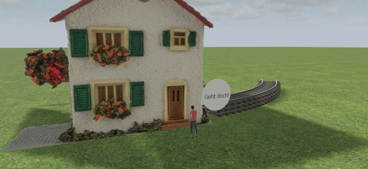

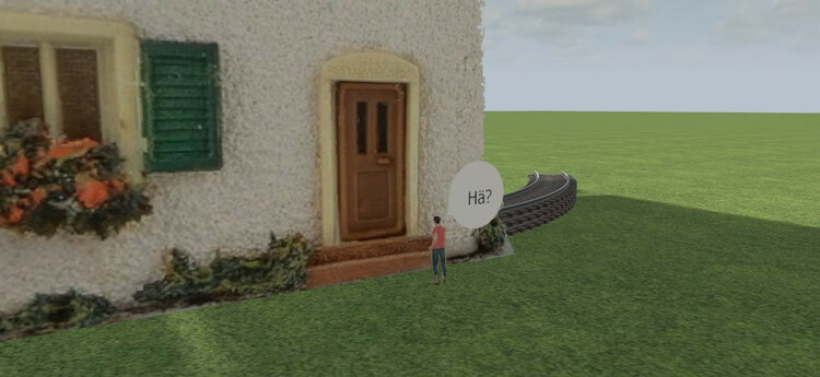

Hallo Andi,
ergänzend noch , der Kamin ist 90 mm hoch bei 7,5 mm im Quadrat.
Im Anhang noch 2 Bilder, die steht nur locker auf der Anlage, musste nix abreißen:P
Lothar
P.S.: habe sie mit rotem, grauem und grünem Dach gefunden. Auf der Packung 220 ist sie mit grünem Dach wie meine.

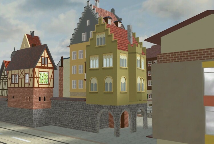

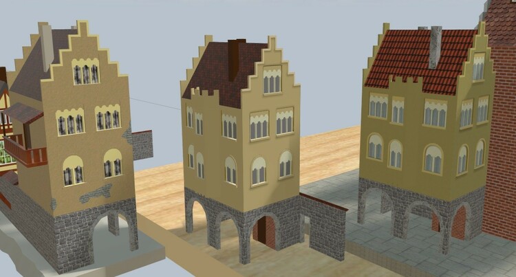

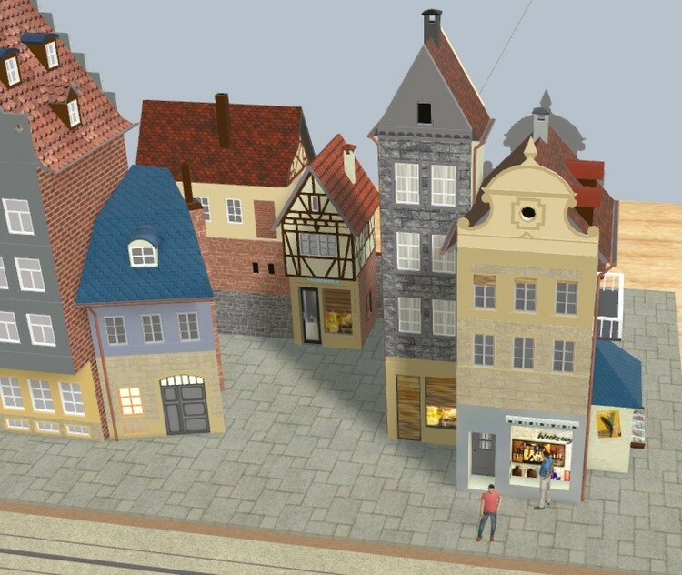

durch die Beiträge zu AO und Trop shadow angeregt habe ich mal etwas geübt und tendiere fast dazu, einige Entwürfe zu überarbeiten. Als Beispiel das Burghaus aus B-923 welches Faller im Altstadtblock auch verwendet hat. Ganz links das Haus in B-923, alle Fenster modelliert. In der Mitte einzeln mit Mauerteil Fenster auch modelliert mit Shadow.
Das Teil hat knapp 7000 Polygone. Ganz rechts, für den Altstadtblock modifiziert mit Screen shot der Giebelfläche und Drop shadow behandelter Textur für den Giebel.
Durch die Fenster als Fläche hat diese Version nur noch knapp 3000 Polygone.
Ich meine, dass die Einsparung an Polygonen schon erheblich ist und der Unterschied nur aus extremer Nähe zu erkennen ist.
Eure Meinung ist gefragt. Die Entwürfe findet ihr unter
ID: 311BDFCE-0C80-4081-A73A-98E9C0BA83C4 Burghaus flache Fenster
ID: A10844AB-A995-4572-BCAE-9AC1742158E5 Burghaus modellierte Fenster und Mauerteil
Schöne Grüße
Lothar
Das Burghaus ID: 311BDFCE-0C80-4081-A73A-98E9C0BA83C4 habe ich nach Überarbeitung neu hochgeladen. Hat so noch 2800 Polies und es gefällt mir so ganz gut.
Die anderen Entwürfe werde ich nach und nach auch überarbeiten, da die 3D Wirkung doch gewinnt und die Polygone minimiert werden.
Schaut bitte mal drüber, ob ihr noch was findet, was korrigiert werden sollte.
Schöne Grüße
Lothar

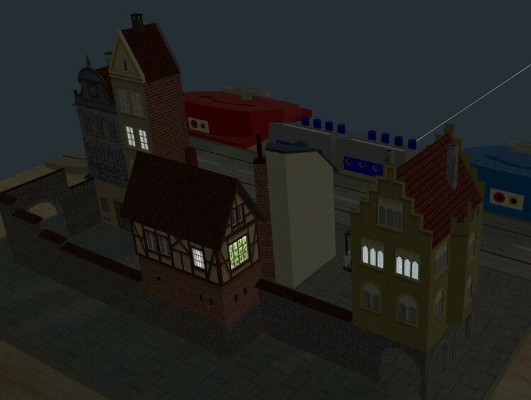

Hallo Faller Fans,
Am Bausatz B-924 habe ich weiter gebaut und Schlagschatten verarbeite. Komme immer besser mit Paint Net zurecht. Die folgenden Modelle habe ich neu als Entwürfe hochgeladen, da ich sie so lassen möchte, wenn ihr keine Fehler findet.
ID: 2F61B700-CA09-4475-AC1E-E8E7CD7D7DEE mittleres Haus
ID: 8C3E0EFB-1258-4BF8-8089-6F64691E7499 Kiosk hat Licht bekommen
ID3AFE40D4-BC9F-47C4-85A3-3A345366F70E schmales hohes Haus
ID: 5E081703-A204-4B39-8CD3-364C5EFCFA6E schiefes Haus
ID: 57E1CA52-A6D1-492F-9F4E-4A21E2DF75BA Mauer mit Haus
ID: 311BDFCE-0C80-4081-A73A-98E9C0BA83C4 Burghaus.
Schaut bitte mal drüber, ob ich noch was verbockt habe.
Fehlen noch das kleine Fachwerkhaus und das Große zum vollständigen Bausatz.
Schöne Grüße
Lothar

Hallo Lothar,
ich hätte da einen Vorschlag: Kannst du das Licht ein bisschen dimmen? Meiner Meinung nach sieht Flutlicht in Zimmern nicht so gut aus. Ist ja auch ungesund;).
Aber das ist nur meine Meinung.
Die ich respektiere. Wie dunkelst du ab? Grauschleier über die _Emissive oder manipulierst du die normale Textur?
Grüße
Lothar
vor 19 Minuten schrieb MX1954LL:
Dunkele mal die Emissive um 50% ab. Wenn es immer noch zu grell ist, auch mehr. Da muss man x-mal probieren, bis es einem gefällt.
Hallo Brummi,
habe schon neu hochgeladen, mit Grau auf 35 und Transparenz auf 100 gefällt mir ganz gut. Oder soll ich noch dunkler?
Hast du deine Post schon hochgeladen zum anschauen, dann könnte ich vergleichen.
Schönen Abend
Lothar
Ich persönlich finde, das kann noch dunkler. Ich weiß ja nicht, wie deine Textur aufgebaut ist, aber wenn die Fenster auf verschiedene Texturbereiche zurückgreifen, kannst du die Fensterbeleuchtung auch unterschiedlich hell machen, oder mir verschieden Farbnuancen versehen.
vor 52 Minuten schrieb MX1954LL:
Das Burghaus ... Stromsparlampen
Hallo Lothar,
das ist (für meinen Geschmack) zu hell, zu blaustichig und zu platt.
Mit letzterem meine ich, dass man real einen Helligkeitsverlauf hat.
Weil die Lampe kein Flächenstrahler direkt hinter der Gardine ist.
vor 2 Minuten schrieb Goetz:
zu blaustichig
Lieber Goetz, das sind blaue Vorhänge... aber die Idee mit dem Verlauf werde ich ausprobieren.
vor 33 Minuten schrieb Roter Brummer:
und das auch.
Grüße
Lothar
vor 2 Minuten schrieb MX1954LL:
Jetzt besser?
Welche Art der Innenbeleuchtung erkennst du, wenn Fenster von außen so aussehen?
Auf mich wirkt es wie sehr grelles Neonlicht. Eher unpassend für solch ein Haus. Da würden drinnen Kronleuchter unter der Decke hängen, die ein warmes Licht abgeben.
