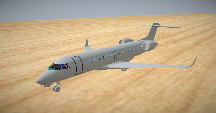

JimKnopf Geschrieben 25. Januar 2021 Geschrieben 25. Januar 2021 Was da so als nächstes kommt… Hallo zusammen, mein nächstes Modell – das Regionalflugzeug CRJ 200. Zwischen der Cessna und der Lufthansa aus dem Katalog ist noch eine Lücke, die der Canadair Jet schliessen kann. als Vorlage dient ein Kartonmodell für Form und Maße. Die Kabinentür, Positionslichter und das Fahrwerk können per Animation geschaltet werden, so der Plan. Bis der Flieger in den Katalog fliegt wird es noch ein paar Tage dauern. Gruß Axel

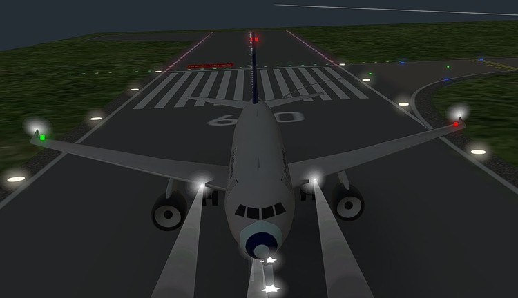

JimKnopf Geschrieben 29. Januar 2021 Autor Geschrieben 29. Januar 2021 Hallo zusammen, zwei neue Fotos vom Canadair Jet… die Arbeiten gehen weiter. Vielleicht kam @Flaffi53 mir sagen wo an dem Flugzeug welche Lampen gehören und ob sie blinken oder konstant Leuchten. Gruß Axel

Goetz Geschrieben 29. Januar 2021 Geschrieben 29. Januar 2021 vor einer Stunde schrieb JimKnopf: wo an dem Flugzeug welche Lampen gehören auf dem folgenden Bild 650556a17ba9f6721c07cb15f1bb2725.jpg (1200×812) (pinimg.com) siehst du das rote Anticol Light oben (kurz hinter der ersten Antenne, sowie die Positionslichter und Strobes an den Außenkanten der Tragflächen. (Rechts das rote Positionslicht und direkt daneben das Abdeckglas des Strobe) Anticol = langsames Blinken Positionslicht = dauerhaft eingeschaltet Strobe = mehrfaches Aufblitzen, dann kurze Pause Hier siehst du Landescheinwerfer Canadair_CL-600-2B19_Regional_Jet_CRJ-200LR,_Lufthansa_Regional_(Lufthansa_CityLine)_AN1575349.jpg (1200×800) (wikimedia.org) Einer vorne an den Streben des Bugrades, weitere am Ansatz der Tragflächen. In diesem Video kannst ab 1:05 du das Anticol Light unten am Bauch sehen https://youtu.be/FADiRKVvA28?t=65 Ist natürlich alles nicht präzise, hilft aber vielleicht trotzdem ein wenig weiter? Lieben Gruß Götz
Goetz Geschrieben 29. Januar 2021 Geschrieben 29. Januar 2021 Und noch ein Video, welches am Abend aufgenommen wurde. Da treten die Lichter etwas deutlicher hervor und du kannst erkennen, dass hinten am Heck ein weteres Stroboskop sitzt. United Express Regional Jet CRJ-200ER [N471CA] Nighttime Taxi to Takeoff - YouTube Ich habe vermutlich in meiner Auswahl unterschiedliches Typen des Canadair Jets vermischt. Sie scheinen sich in diesem Punkt aber sehr ähnlich zu sein.
JimKnopf Geschrieben 29. Januar 2021 Autor Geschrieben 29. Januar 2021 Hallo zusammen, danke für eure Hilfe, das letzte Video hilft mir am besten weiter. Leider muss ich schon Abstriche machen, ich wollte gerne das Bugrad als WheelSet-Gruppe machen damit es dem Gleisverlauf folgt. Wenn das Fahrwerk eingefahren wird bleibt die WheelSet-Gruppe auf Gleishöhe, Fahrwerk wird eingefahren und dabei wird der Flugzeugkörper abgesenkt.😬Folgende Animationen funktionieren schon Fahrwerk raus rein, Kabinentür auf zu und die Flugzeugnase kann 10 Grad angehoben werden damit das Flugzeug beim Landeanflug gerade bleibt. Morgen kommt die Beleuchtung dran. Gruss Axel

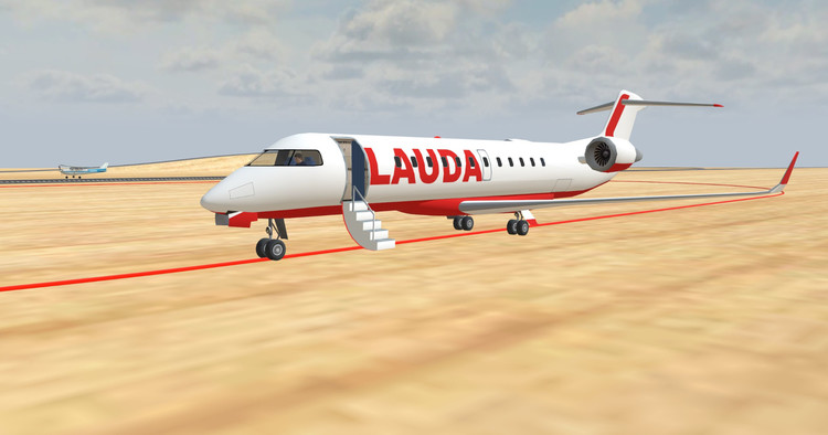

JimKnopf Geschrieben 4. Februar 2021 Autor Geschrieben 4. Februar 2021 Hallo zusammen, der Endwurf ID 3F3765A8-2516-428B-A84C-01328284F140 vom Canadair Jet 200 ist fertig. Bitte Fehler melden Die 8 Animationen sind fertig und die Pilotensitze sind mit Kontaktpunkten versehen, als Pilot eignet sich die «Besatzung Fahrzeugkran» von SputnKK ID 2427BA7D-20BF-48AE-8C6F-82F7DA510D43 (THW) am besten. Jetzt kommen noch die LOD Stufen und die Texturen. Gruß Axel

maxwei Geschrieben 4. Februar 2021 Geschrieben 4. Februar 2021 (bearbeitet) Hallo @JimKnopf, sehr schönes Modell, aber darf ich einige kleine Kritikpunkte anbringen? (Hoffe ja) 1. Animationen Fahrwerk und Passagiertür würde ich um die Hälfte verlangsamen, ist zu schnell mMn. 2. "Kollisions-Licht nennt sich "Anti-Kollisions-Licht", oder besser um in der Luftfahrt zu bleiben "Anti-Collision-Light" 3. Eben dieses solltest du an den Winglets umarbeiten, das sieht irgendwie zu gekünstelt aus, Verbesserungsvorschlag: grösser, heller( ich weiß nicht ob du schon am Anschlag stehst punkto "Weiß") und der Blitz-Abstand sollte ca. 1sec. dunkel, 1/10 sec. hell sein, eben als "Flasher" und nicht als Blinklicht gedacht. lg max Bearbeitet 4. Februar 2021 von maxwei
JimKnopf Geschrieben 5. Februar 2021 Autor Geschrieben 5. Februar 2021 Hallo @maxwei, danke für deine Kritikpunkte, ich hatte ja darum gebeten. Mit dem Blinklicht an den Flügelspitzen bin ich auch nicht zufrieden, da wird sich noch was ändern. Es fehlen auch noch angedeutete Landeklappen und ein paar andere Klappen und Griffe. Gruß Axel

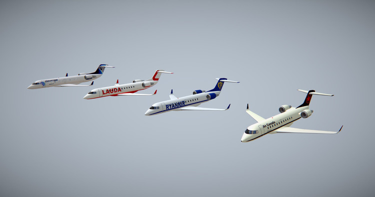

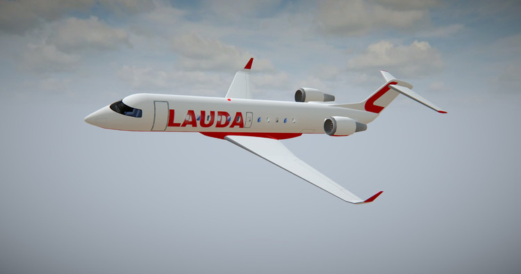

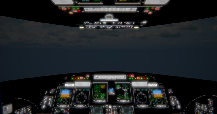

JimKnopf Geschrieben 12. Februar 2021 Autor Geschrieben 12. Februar 2021 Moin zusammen, Jungfern Flug in der MBS Welt bestanden… Einen _CCP Punkt für die Cockpit-Aussicht gibt es auch. Fahrwerk, Landelichter, Kabinentür und die Beleuchtungen sind schaltbar. Entwurf 3F3765A8-2516-428B-A84C-01328284F140 Der Nachbau vom Regionalflugzeug CRJ 200 ist fertig, jetzt fehlen nur noch ein paar Variationen. Die Animationsgeschwindigkeit habe ich um die Hälfte verlangsamt, es sieht doch besser aus. Das Anti-Kollisionslicht bleibt ein Blinklicht, in Form und Grösse etwas angepasst. Die Pilotensitze haben einen Kontaktpunkt für die Piloten. Im Landeanflug kann die Flugzeugnase um 10° angehoben werden damit der Flieger waagerecht bleibt. Gruss Axel
Andy Geschrieben 12. Februar 2021 Geschrieben 12. Februar 2021 Hallo Axel, Applaus für die Texturauswahl! Und Super-Cockpit!! Gruß Andy

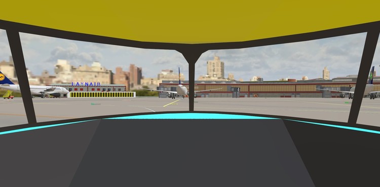

Flaffi53 Geschrieben 15. Februar 2021 Geschrieben 15. Februar 2021 Moin Axel Sehr schön gemacht, allerdings war es für mich ein wenig ungewohnt, zwischen den Sitzen zu stehen . Kommen vielleicht auch noch ältere Airliner z. B. mein "Standartflugzeug", die 727?
