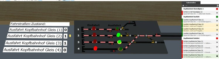

danke dafür, aber ich habe hier einen kleinen Denkfehler für einen solchen Schalter. Das Schalten "An/Aus" und die Anzeige des Zustandes einer Fahrstraße sind 2 verschiedene paar Schuhe. Und sollten auch von unterschiedlichen Ereignissen ausgelöst werden.
1. Schalten des Schalters/Taster = Aktivieren/Deaktivieren der Fahrstraße, da ist der Zustand erstmal nicht von Bedeutung.
2. Prüfung des Zustandes der Fahrtstraße durch ein Ereignis. Dafür bieten sich eigentlich nur "Zug betritt ein Gleis" und/oder "Zug verlässt ein Gleis" an, das erhöht die Aktualisierung der Anzeige der Fahrstraßenzustände. Das Schalten eines Schalters ist dafür nicht häufig genug.
Dann noch die Frage wie so ein Schalter Bzw. die Anzeige überhaupt sinnvoll aussehen könnte, selbst wenn per Animation die Schalterfarbe geändert wird. Ich habe mal 2 Varianten probiert.
Gleis 3 mit einem "gelben Ring" um den Schalter.
Gleis 2 mit Zustandsanzeige durch ein gelbes "B", das nur bei Zustand -1 angezeigt wird, dafür reicht ein Beschriftungsfeld schon aus.
Wie wird den bei der realen Bahn eine "Blockierte" Fahrstraße im Stellwerk angezeigt?
Hawkeye
vor 21 Stunden schrieb Neo:
Neue EV-Eigenschaft "Zustand" von Fahrstraßen, um auf detaillierte Informationen zuzugreifen (0 - Inaktiv, 1 - Blockiert, 2 - Wird aktiviert, 3 - Aktiv)
Hallo Neo,
hierzu noch die Frage, wann den überhaupt der Zustand „2-wird aktiviert“ angezeigt wird?
Bei der Anzeige der Fahstraßenzustände kommen nur 0, 1, 3.
VG
Hawkeye
vor 11 Minuten schrieb Hawkeye:
im Zustand 2 ist die Strecke frei und alle Gleise/Weichen sind reserviert. Das Studio wartet jetzt nur noch darauf, dass die Weichen in ihre gewünschte Stellung wechseln. Bei normalen Weichen passiert dies sofort, ist jedoch eine Drehscheibe oder eine Schiebebühne, Klappbrücke etc. Teil der Fahrstraße, so dauert es einen Moment, bis diese "Weichen" ihre endgültige Position eingenommen haben.

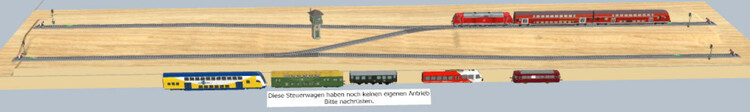

vielleicht interessiert in diesem Zusammenhang ja auch, wie ein Wendezug automatisch pendeln oder Spitzkehren befahren kann (Sägefahrt).
Vorausgesetzt, daß der Wendezug am Anfang und Ende ein angetriebenes Fahrzeug hat.
Henrys V7 Sägefahrt.mbp
Anderenfalls funktioniert diese einfache Schaltung nicht und muß geändert werden.
Grüße von
Henry
P.S.: Bei den Steuerwagen im Vordergrund fehlt der Antrieb und sollte wenn möglich nachgerüste werden.
Bearbeitet von Henry
Hallo @Henry
hast du für uns die Anlage? (ID oder file)
Und es sollte auch ohne angetriebenen Steuerwagen gehen. Aber dazu würde ich gerne deine Vorgehensweise sehen.

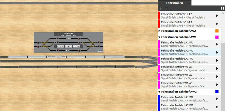

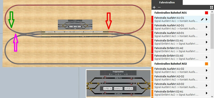

Hallo @Neo,

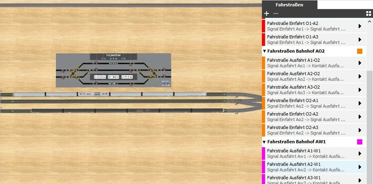

der erste vordefinierte Bahnhofsbaustein mit konfigurierten Fahrstraßen ist zwar noch nicht ganz fertig, aber zumindest schon einmal funktionsfähig. Hierbei sind mir noch folgende Punkte aufgefallen:

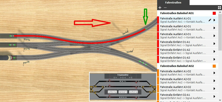

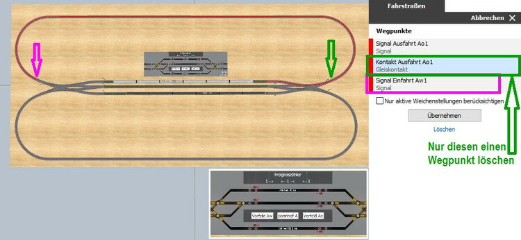

1. Modifikation von Fahrstraßen
Während die Fahrstraßen vom jeweiligen Einfahrsignal in den Bahnhof hinein vollständig innerhalb des Bahnhofsbausteins liegen, werden die Fahrstraßen aus dem Bahnhof heraus nur teilweise dargestellt, indem sie anstatt am nächsten Signal auf der Strecke bereits kurz hinter der Bahnhofsausfahrt an einem "Platzhalter"-Gleiskontakt enden (grüner Pfeil im obigen Bild).
Um nach dem Hinzufügen der Strecke (in dieser Testkonfiguration ist die Einfahrt des "nächsten" Bahnhofs die der Ausfahrt gegenüber liegende Einfahrt des Ausgangsbahnhofs) diese Fahrstraße in ihrer korrekten Länge einzurichten, muss der Anwender entweder den Platzhalter-Gleiskontakt bis zum nächsten Signal hin verschieben (grüner Pfeil, hierdurch wird die Fahrstraße automatisch ungültig und muss durch eine erneute "Übernahme" der Wegpunkte wiederhergestellt werden) oder das Signal am Ende der vorgesehenen Fahrstraße hinzufügen (violetter Pfeil).
Beim Hinzufügen bleibt der Gleiskontakt an der ursprünglichen Position (grüner Pfeil) als Wegpunkt bestehen, was offenbar zumindest in dieser Konfiguration nicht schadet. Trotzdem würde ich es für besser erachten,  wenn man diesen eigentlich überflüssigen Wegpunkt einzeln löschen könnte. Dies ist momentan nicht möglich, da mit dem vorhandenen "Löschen"-Link immer alle Wegpunkte entfernt werden, sodass anschließend die Fahrstraße komplett neu aufgebaut werden muss.

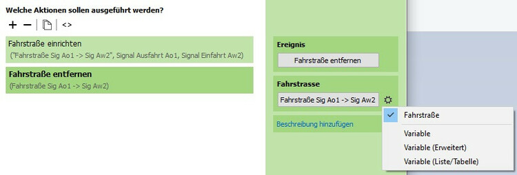

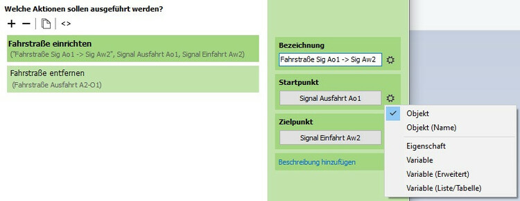

2. Dynamisches Erzeugen neuer bzw. temporärer Fahrstraßen
Dieser Punkt wurde, wenn ich mich recht erinnere, hier im Forum schon einmal angesprochen. Da er aber hier direkt zum Thema passt, möchte ich ihn hier noch einmal ansprechen.
Wäre es möglich, die Fahrstraße auch über die Ereignisverwaltung dynamisch erzeugen zu lassen? Hierzu müsste man den Anfangs- und Endpunkt der Fahrstraße spezifizieren und eine geeignete Bezeichnung für die Fahrstraße angeben.
Dann müsste man aber genauso die Fahrstraße auch wieder löschen können.
3. Ein- und ausklappbare Fahrstraßen-Listen
Je größer ein Bahnhof ist und je mehr Bahnhöfe auf eine Anlage vorhanden sind, desto mehr Fahrstraßen sind auf der Anlage vorhanden. Dies gilt insbesondere dann, wenn die Fahrstraßen Teil eines fertigen Bahnhofsbausteins sind, von dem auf der Anlage mehrere Kopien eingesetzt werden.
Die Liste der im Programmfenster angezeigten Fahrstraßen nimmt hierbei sehr schnell überhand, und man ist nur noch mit Betätigen des Schiebereglers beschäftigt, um bestimmte Fahrstraßen zu bearbeiten. Hierbei kommt erschwerend dazu, dass die Fahrstraßen-Übersicht nach dem Bearbeiten einer Fahrstraße immer auf den Anfang zurück gescrollt wird.
Hier würde ich es begrüßen, wenn man Fahrstraßen-Gruppen auf- und zuklappen könnte, um schnell zu jenen Fahrstraßen-Gruppen zu gelangen, die man gerade bearbeiten möchte.

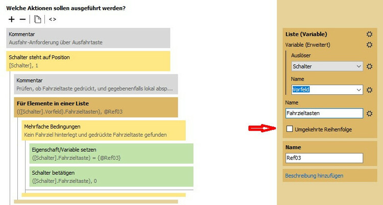

4. Umgekehrte Abarbeitung einer Liste
Beim Bahnhofsmodul verwende ich Listen, um einerseits bei der Ausfahrt die angeschlossenen Zielbahnhöfe und andererseits bei der Einfahrt die Bahnhofsgleise im Zielbahnhof selbst auf freie Kapazitäten abzufragen und entsprechend für den dort hinfahrenden Zug auszuwählen.
Bei der Listen-Verarbeitung wird diese immer von vorne nach hinten abgearbeitet. Das bedeutet, dass bei den oben beschriebenen Listen immer der erste ferne Zielbahnhof in der Liste bzw. das erste Bahnhofsgleis bevorzugt ausgewählt wird. Ich würde hier die Fahrziele lieber etwas "ausgewogener" auswählen, soweit dies von den jeweils aktuell vorliegenden freien Kapazitäten her möglich ist. Deshalb würde ich die Liste auch gerne rückwärts abarbeiten wollen. Wäre es möglich, die Wiederholung für Listen mit einem zusätzlichen "Häkchen" (roter Pfeil) auch in umgekehrter Reihenfolge bearbeiten zu lassen?

vor 3 Stunden schrieb Sintbert:
Die Fahrstrassen lassen sich in der EV nicht als Objekt verwenden.
Es gibt dafür einen eigenen Typ "Fahrstraße".
Damit findest du sie und kannst sie in einer Liste sammeln.
