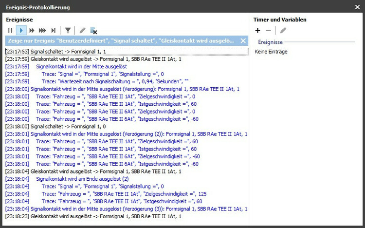

BahnLand Geschrieben 3. Oktober 2021 Geschrieben 3. Oktober 2021 Hallo @Neo, ich habe bei den Signalen mit integriertem Gleiskontakt ein in meinen Augen etwas ungewöhnliches Verhalten entdeckt, von dem ich nicht weiß, ob das von Dir wirklich so gewollt ist. Hier eine kurze Beschreibung: Signalkontakt-Test.mbp Die hier beigefügte Testanlage besteht aus einem Oval mit einem Hauptsignal. Durch die integrierten Verzögerungs- und Beschleunigungswerte für den Gleiskontakt des Signals ("Signalkontakt") wird der Zug am geschlossenen Signal automatisch angehalten, und beschleunigt auch automatisch auf die eingestellten 60 km/h, wenn das Signal geöffnet wird. Wenn ich nun versuche, mit dem Ereignis "Gleiskontakt wird ausgelöst" den Zug anzuhalten, sobald seine Mitte den Signalkontakt passiert, funktioniert das bei geöffnetem Signal nicht. Der Zug wird unmittelbar, nachdem die Geschwindigkeitszuordnung "0 km/h" zugewiesen, wurde, automatisch wieder auf die beim Signalkontakt hinterlegte Sollgeschwindigkeit beschleunigt. Man kann das allerdings nur beobachten, wenn man den Zug auch setzen des Häkchens bei der Istgeschwindigkeit abrupt stoppt (andernfalls fährt der Zug einfach durch). Wenn ich versuche, den Zug nicht am Signalkontakt, sondern an einem etwas hinter dem Signal angebrachten Gleiskontakt zu stoppen, bekomme ich dasselbe Ergebnis, wenn der Zug beim Auslösen des Gleiskontakt-Ereignisses das Signal noch nicht vollständig passiert hat. Nur wenn das Signal geschlossen ist, wird das Abbremsen sowohl am Signalkontakt als auch am Gleiskontakt tatsächlich ausgeführt. Ich habe nun im obigen Testbeispiel versucht, nach dem Passieren des Signalkontakts durch die Zugmitte zuerst das Signal zu schließen und erst danach den Zug anzuhalten. Dabei habe ich festgestellt, dass ich zwischen dem Schließen des Signals und dem Anhalten des Zuges einige Zeit verstreichen lassen muss, damit der Zug auch tatsächlich angehalten wird. Über das linke Beschriftungsfeld in obiger Anlage lässt sich nun die Zeitspanne eintragen, welche als Wartezeit zwischen dem Schließen des Signals und dem Anhalten des Zuges eingefügt werden soll. Diese wird automatisch übernommen, wenn das Signal durch Drücken des Buttons geöffnet wird. Beim Schließen des Signals über die EV wird der Button automatisch zurückgesetzt. In die Ereignisdefinition für das Schließen des Signals und das Anhalten des Zuges nach Ablauf der Wartezeit habe ich einige Trace-Einträge (benutzerdefinierte Ereignisse) eingefügt, um das Zeitverhalten nachvollziehen zu können. Nachfolgend die Ergebnisse bei unterschiedlichen Wartezeiten: Eine Wartezeit von bis zu 0,94 Sekunden ist zu kurz, um die Bremsung nach dem Schließen des Signals wirksam werden zu lassen. Das Trace-Protokoll zeigt das Schließen des Signals, gefolgt von 0,94 Sekunden Wartezeit. Danach wird die Zuweisung der Zielgeschwindigkeit "0" an die angetriebenen Fahrzeuge des Zugverbands ausgewiesen. Das Ereignisprotokoll der Signalumschaltung folgt erst im Anschluss, woraus geschlossen werden könnte, dass zum Zeitpunkt der Geschwindigkeitszuweisung "0" das Signal tatsächlich noch geöffnet war. Deshalb hat das Modellbahn-Studio die Zielgschwindigkeit "0" für das Anhalten sogleich wieder mit der Sollgeschwindigkeit 60 km/h des geöffneten Signals überschrieben (hier 1 Sekunde später protokolliert). Das zweite Protokoll zeigt das Verhalten bei einer Wartezeit von 0,96 Sekunden. Nun scheint zwar das Signal zum Zeitpunkt der Geschwindigkeitszuweisung bereits als geschlossen erkannt worden zu sein, da man eine Sekunde später die bereits reduzierte Geschwindigkeit des bremsenden Zuges erkennen kann. Trotzdem wird das Protokoll für das Schließen des Signals erst nach der Protokollierung der Geschwindigkeitszuweisung "0" angezeigt, was mich etwas verwundert. Dieses Verhalten zeigt sich bis zu einer Wartezeit von 0,98 Sekunden. Der Grenzbereich zwischen dem Verhalten in den beiden obigen Traces scheint bei 0,95 Sekunden zu liegen. Denn bei diesem Wert für die Wartezeit konnte ich beide Verhaltens-Varianten feststellen. Erhöht man die Wartezeit schließlich auf 0,99 Sekunden, erscheint das Protokoll für das Schließen des Signals zeitlich vor den Trace-Einträgen der Geschwindigkeitszuweisungen - was dem tatsächlichen zeitlichen Ablauf entspricht. Nach dem erfolgreichen Anhalten des Zuges in der im obigen Bild gezeigten Position, bei welcher der Zug das Signal noch nicht vollständig passiert hat, genügt das erneute Öffnen des Signals, um den Zug automatisch auf die am Signalkontakt eingestellte Sollgeschwindigkeit zu beschleunigen, unabhängig davon, ob ein angetriebenes oder ein nicht angetriebenes Fahrzeug (hier der nicht angetriebene Mittelwagen neben dem Signal) auf dem Signalkontakt steht. In letzter Konsequenz bedeutet dies, dass dann, wenn der Zug - aus welchem Grund auch immer - angehalten werden soll, bevor er den letzten Signalkontakt verlassen hat, das Signal vorher geschlossen sein muss. Bleibt das Signal geöffnet, bis der komplette Zug passiert ist, kann er erst im Anschluss daran wieder angehalten werden. Ist dieses Verhalten so gewollt? Viele Grüße BahnLand
Hawkeye Geschrieben 4. Oktober 2021 Geschrieben 4. Oktober 2021 (bearbeitet) vor 7 Stunden schrieb BahnLand: ungewöhnliches Verhalten entdeckt Hallo Bahnland, ist es von dir beabsichtigt, das an beide Fahrzeuge mit Antrieb der Antrieb auch eingeschaltet ist und hier auch noch unterschiedliche Geschwindigkeiten eingestellt sind? Sinnvoll ist doch, das es eigentlich immer nur ein angetriebenes Fahrzeug mit aktiviertem Antrieb gibt, welches vor einem Signal hält. Sonst schiebt das letzte Fahrzeug den Zug doch über das Signal hinaus, weil am Signal nur das erste "aktive" Fahrzeug im Zug auf "0" abgebremst wird. Viele Grüße Hawkeye Bearbeitet 4. Oktober 2021 von Hawkeye
Hawkeye Geschrieben 4. Oktober 2021 Geschrieben 4. Oktober 2021 (bearbeitet) vor 9 Stunden schrieb BahnLand: Wenn ich versuche, den Zug nicht am Signalkontakt, sondern an einem etwas hinter dem Signal angebrachten Gleiskontakt zu stoppen, bekomme ich dasselbe Ergebnis, wenn der Zug beim Auslösen des Gleiskontakt-Ereignisses das Signal noch nicht vollständig passiert hat. Nur wenn das Signal geschlossen ist, wird das Abbremsen sowohl am Signalkontakt als auch am Gleiskontakt tatsächlich ausgeführt. Hallo Bahnland, jetzt habe ich verstanden, was du gemein hast. Um das nachzustellen, habe ich ein zweites Signal aufgestellt. Es ist tatsächlich so, das der Zug am zweiten Signal bei "0"-Hp0 nicht hält, wenn das Signal 1 noch nicht wieder auf "0" steht. Also der Zug mit "Fahrzeugmitte das erste Signal noch nicht passiert hat. er hält nur, wenn der Abstand zwischen den Signalen "1" und "2" > halber Zuglänge ist. Er bremst zwar auf "0" ab, wird sobald er bei V = 0 angekommen ist, wieder auf 60 km/h beschleunigt. Viele Grüße Hawkeye Bearbeitet 4. Oktober 2021 von Hawkeye
Hawkeye Geschrieben 4. Oktober 2021 Geschrieben 4. Oktober 2021 Hallo Bahnland, hier beeinflussen sich die Voreinstellungen für die automatischen Einstellungen am Gleiskontakt der Signale und den Einträgen in der EV. Der Zug hält an Signal 2 nicht, wenn am Signal 1 beschleunigen auf "60" aktiv ist. In der EV wird ja (hier etwas anders dargestellt als bei Dir) zusätzlich eine Geschwindigkeit beim Schalten eines Signals vergeben. Wenn man das "Beschleunigungen" am Gleiskontakt zu Signal 1 aber deaktiviert, dann Hält der Zug auch bei "0-Hp0" an Signal 2, auch bei einem Abstand kleiner der halben Zuglänge. EV und Voreinstellungen am Signal beeinflussen sich sonst gegenseitig. Viele Grüße Hawkeye
Old Grey Geschrieben 4. Oktober 2021 Geschrieben 4. Oktober 2021 Hallo, soweit ich das verstanden habe, wird das sich auf dem Gleiskontakt befindliche Fahrzeug (der gesamte Zug) bei eingeschalteter automatischen Beschleunigung solange beschleunigt, bis es den Gleiskontakt verlassen hat. Das nächste Signal oder der nächste Bremskontakt muß daher mehr als die Länge des längsten Zuges von dem Signal entfernt sein. Der erforderliche Bremsweg ist der Länge natürlich noch hinzuzurechnen. Bei einem Bremskontakt der sich direkt hinter dem Signal befindet, kann daher nur funktionieren, wenn das auslösende Ereignis das Verlassen des Kontakts ist. Alternativ muß die automatische Beschleunigung bei Signal deaktiviert werden und die Geschwindigkeitsänderung über die EV erfolgen. Gruß Old Grey
