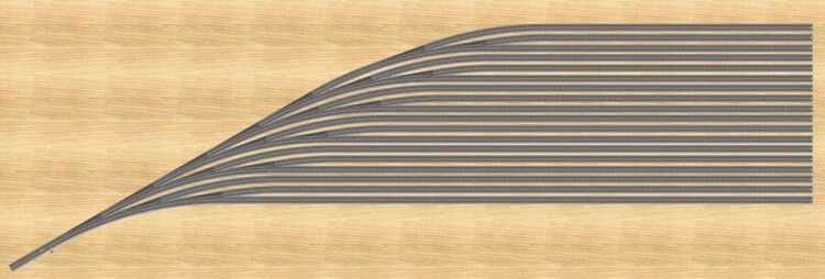

MichelLombart Geschrieben 16. September 2021 Geschrieben 16. September 2021 Gibt es eine maximale Anzahl von Schaltern in einer Route? Ich habe eine Station mit 10 Spuren, alles ist in Ordnung bis zur siebten Spur und bei der achten Spur bekomme ich diese Fehlermeldung. Dank

Goetz Geschrieben 16. September 2021 Geschrieben 16. September 2021 (bearbeitet) Hallo Michel, Am 16.9.2021 um 14:42 schrieb michellombart: Gibt es eine maximale Anzahl von Schaltern in einer Route? Erweitern Ja. Zwischen zwei Wegpunkten (= Kontakten) dürfen nicht mehr als 7 Weichen liegen. Die Software sucht alle möglichen Wege von einem Punkt zum nächsten. Mit jeder zusätzlichen Weiche steigt die Anzahl der Möglichkeiten um ein mehrfaches an. Aber du kannst eine Route über mehrere Wegpunkte definieren. Und zwischen dem zweiten und dritten Wegpunkt dürfen wieder bis zu 7 Weichen liegen. Zwischen dem dritten und vierten Wegpunkt noch einmal 7. ... Oder du orientierst dich an realen Verzweigungen, wie du sie beispielsweise auf vielen Güterbahnhöfen findest. Hier ein Beispiel mit 18 Gleisen, von denen jedes über höchstens 7 Weichen erreicht wird: Viele Grüße Götz Bearbeitet 16. September 2021 von Goetz

MichelLombart Geschrieben 16. September 2021 Geschrieben 16. September 2021 Am 16.9.2021 um 16:09 schrieb Goetz: Ja. Zwischen zwei Wegpunkten (= Kontakten) dürfen nicht mehr als 7 Weichen liegen. Erweitern Danke für Ihre Antwort Goetz, das habe ich verstanden und ich werde meinen Netzplan anders organisieren, um unter dieser Grenze zu bleiben, das ist kein Problem! Wir sehen uns bald wieder.

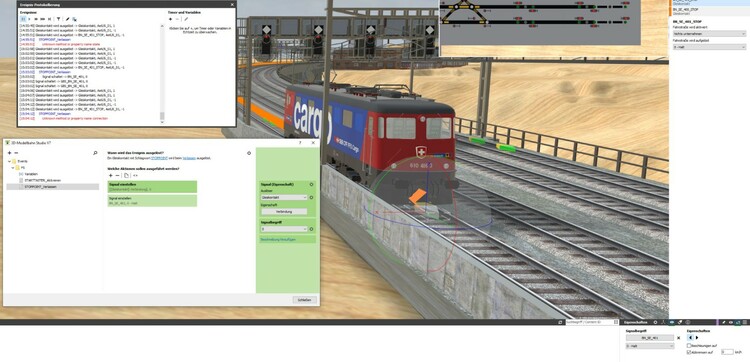

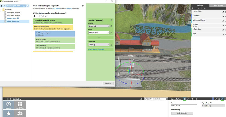

Sintbert Geschrieben 17. September 2021 Geschrieben 17. September 2021 Hallo Zusammen Wie kann ich das verbundene Signal eines Gleiskontaktes ansprechen? Ich möchte über den Auslösenden Gleiskontakt das verbundene Signal auf 0-Halt stellen wenn der Zug den Kontakt verlässt. Die obere Aktion ist allgemein gelöst, funktioniert aber nicht. Die untere Aktion funktioniert, ist jedoch nicht allgemein.
streit_ross Geschrieben 17. September 2021 Geschrieben 17. September 2021 Hallo Sintbert, Realitätsnäher wäre es doch, wenn der Zug nach dem Passieren des Signals dieses auf 0-Halt stellt. Das ließe sich doch auch einfach über die Funktion "Gleiskontakt (hier das Signal) wird beim Verlassen ausgelöst" bewerkstelligen. Nur mal so als Idee. Gruß streit_ross
Sintbert Geschrieben 17. September 2021 Geschrieben 17. September 2021 Hallo Streitross Genau das will ich ja machen.. Auslöser ist der Gleiskontakt beim verlassen. Und da soll dann das Signal auf Rot schalten. Ich finde nur nicht heraus wie ich das entsprechende Signal ansteuern kann. Der Gleiskontakt ist bereits mit dem Signal Verbunden und schaltet auch auf Abbremsen auf 0 wenn das Signal auf Rot fällt, jedoch kann ich es nicht auf Rot umschalten. Gruss Sintbert

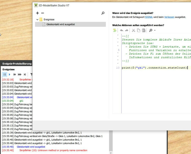

HaNNoveraNer Geschrieben 17. September 2021 Geschrieben 17. September 2021 (bearbeitet) Hi Sintbert Ich hab die gleiche Fehlermeldung. Die Connection ist da, wird aber beim GK nicht in Lua erkannt. Connection soll die Referenz auf das verbundene Objekt, hier das Signal, sein. Keine Ahnung, warum das nicht funktioniert... Die Idee, eine allgemeine Funktion zu schreiben, die bei allen GKs die verbundenen Signale zurückstellt, ist ja nicht schlecht. Bearbeitet 17. September 2021 von HaNNoveraNer
prinz Geschrieben 17. September 2021 Geschrieben 17. September 2021 Am 17.9.2021 um 13:36 schrieb Sintbert: Ich finde nur nicht heraus wie ich das entsprechende Signal ansteuern kann. Erweitern Ich habe das so verstanden, dass die neuen Signale sowohl Gleiskontakt als auch Signal sind. Deshalb hatte ich intuitiv den "Gleiskontakt" geschaltet und siehe: Das Signal schaltet: Grüße, Wolfgang
