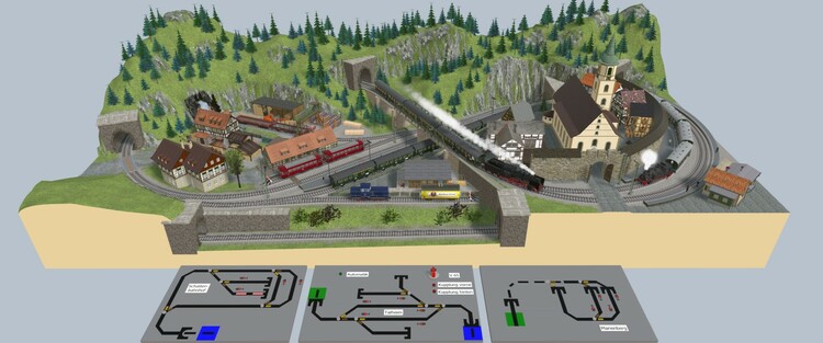

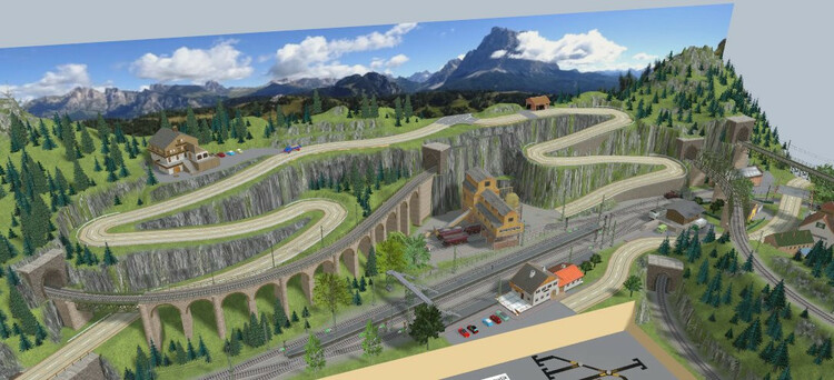

hier möchte ich euch meine kleine N-Anlage "Marienberg" vorstellen:
Diese Anlage greift auf kleinen 0,63qm das Konzept eines Hundeknochens mit einem Durchgangsbahnhof in der Mitte auf.
Der Clou ist aber die obere Kehrschleife, die nicht verdeckt angeordnet ist, sondern den Bahnhof Marienberg bildet!
Gesteuert werden kann automatisch oder manuell.
Mehr Details und weitere (Detail-)Bilder findet ihr hier:
https://bahnalltag.blogspot.com/2022/08/marienberg.html

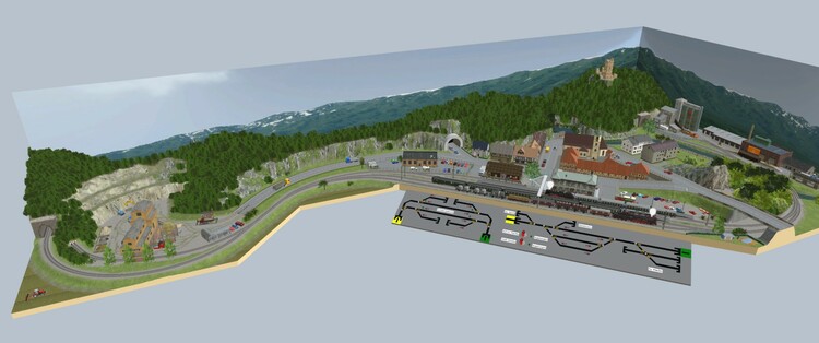

Zeit euch meinen neuesten Anlagenentwurf vorzustellen, den ich mal wieder nach einem realen Vorbild gestaltet habe:
Es geht an die wunderschöne Donautalbahn, eine eingleisige, nicht elektrifizierte Hauptbahn in Baden-Württemberg.
Die Donautalbahn verläuft hier aber gar nicht im Donautal, sondern im Blautal!
Genauer gesagt hat die Anlage das Thema Blaustein (der Ort mit dem wunderschönen Blautopf) als Idee.
Erstellt habe ich die Anlage auch um meiner wachsenden Sammlung an selbst konvertierten TPF2-Fahrzeugen einen Rahmen zu geben.
Daher erscheinen auf den folgenden Bildern auch immer mal wieder Modelle, die so nicht im Katalog sind. Damit möchte ich in keinster Weise die Arbeit der hier aktiven Modellbauer mindern, ihnen gilt meine größte Hochachtung. Ich verstehe "meine" Modelle eher als Platzhalter.
Veröffentlich wird die Anlage selbstverständlich mit reinen Katalogmodellen.
Zeigen will ich aber auch, dass man mit relativ wenig Gleisplan/Fläche einen abwechslungsreichen Betrieb realisieren kann!
Begeben wir uns daher zuerst auf eine kleine Zeitreise:

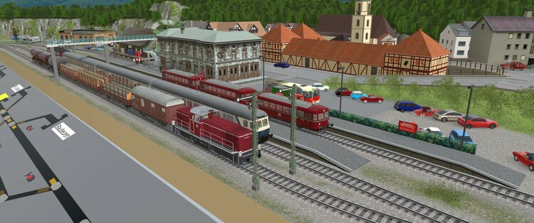

Nach dem Krieg bis in die 60er Jahre wurden die Nahverkehrszüge auf der Donautalbahn mit Loks der Baureihe 24 (und 64) bespannt, die Eilzüge zuerst mit bayrischen S3/6 und 03ern, später dann mit V200.
Im Güterverkehr dominierte die Baureihe 50
Später übernahmen dann Loks der Baureihe V90 im Güterverkehr, im Personenverkehr bewältigten Schienenbusse das überschaubare Fahrgastaufkommen.
Bei den Eilzügen hielt die Baureihe V160, ab 1975 dann die 218 mit Silberlingen Einzug. Wie in vielen Landesteilen war die 218 mit 3 n-Wagen für viele Jahre DER Personenzug auf der Donautalbahn.
Nur die Lackierungen änderten sich. Ab Mitte der 80er ersetzten dann Triebwagen der Baureihe 628 die Schienenbusse
Später wurde dann auch die Baureihe 611 auf der Donautalbahn heimisch, welche sich aber hier auch nicht bewährte und wegen vieler Ausfälle auffiel. Daher waren parallel immer auch noch 218er im Einsatz. Im Güterverkehr kamen nun neben DB-Maschinen häufiger auch private Maschinen zum Einsatz. Oder halbprivate, meistens waren es (wie in allen Jahren) Loks der landeseigenen Hohenzollerischen Landesbahn (HzL).
Ab Ende der 90er wurden die 611er dann sukzessive durch die Nachfolgebaureihe 612 ersetzt, welche auch heute noch (inzwischen im Landesdesign Baden-Württemberg) verkehrt. Im RB-Verkehr wurden auch viele Regioshuttles der RAB eingesetzt. Erst in jüngster Zeit hat die HzL hier eine Ausschreibung gewonnen und setzt nun eigene 622er ein. (Da habe ich aber kein Modell dafür)
Zum Schluss noch ein kurzer Überblick über die Anlage, weiter Details werden dann noch folgen.

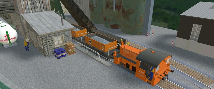

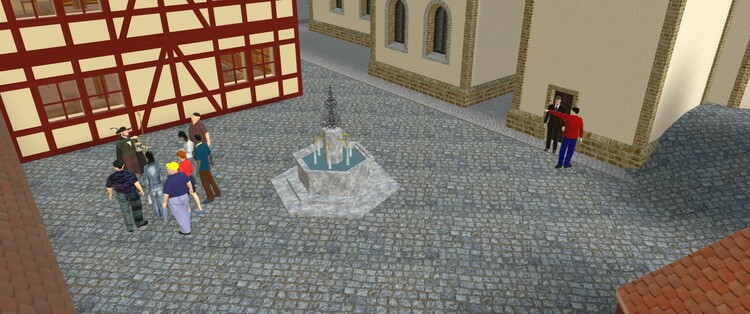

An der Entladestation ist gerade ein Steinzug aus dem Kieswerk angekommen. Das Entladen wird durch den Arbeiter Hannes Bindagegen überwacht, der wieder mal seinen Helm nur neben sich gelegt hat! Hoffentlich sieht das der Schichtführer Habrecht nicht, sonst gibt es die zweite Abmahnung und dann kann ihm der Betriebsrat Fünfprozent auch nicht mehr helfen!
Was aber keiner weiß: Im Baum gegenüber hat sich der Kommissarsanwärter Roger Kieberer versteckt und beobachtet das Firmengelände. Es besteht der Verdacht, dass der Werksleiter Ioannis Zementidis im Untergeschoss maßgegossenen Betonschuhe anbietet!
Dem Kater Balou ist das ganze herzlich egal, er ist zwischen den Gleisen auf Reviergang und lässt sich dabei weder vom Bahnverkehr noch von den Staplern auf dem Werksgelände stören. Ihm träumt es von einer der schönen großen Ratten, die er hier schon gesehen hat. Bisher war er aber immer zu langsam.
Zeitgleich findet im Klosterhof Blaubeuren eine Führung unter Leitung eines mittelalterlichen Nachtwächters statt, während Pfarrer Wasserwein leidenschaftlich mit dem holländischen Touristen Blas Femi diskutiert.

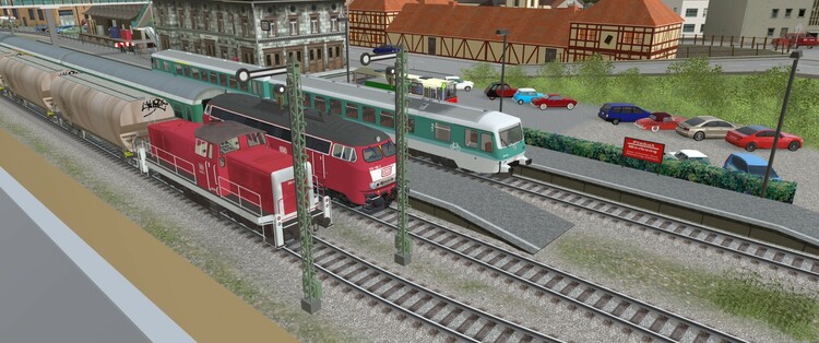

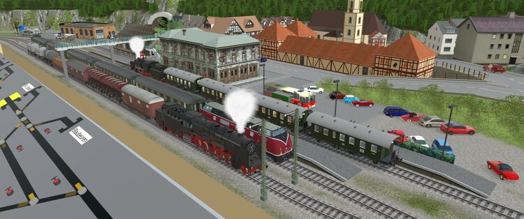

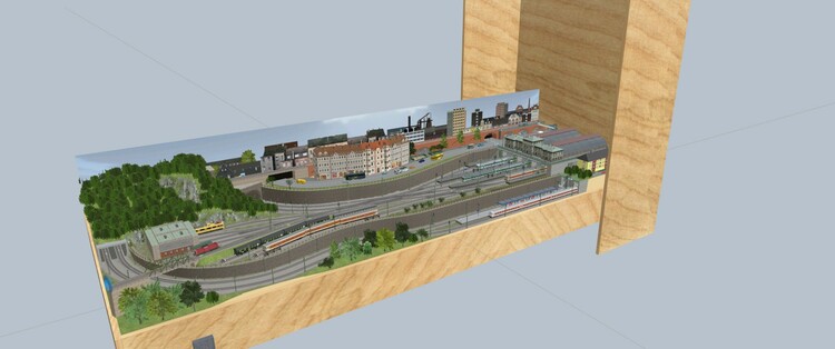

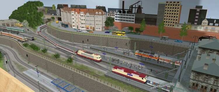

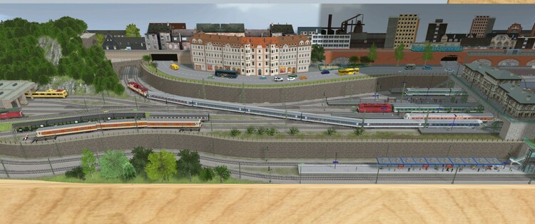

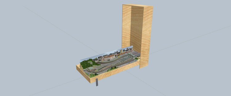

Inzwischen ist die Anlage so weit, dass ich sie mal vorführen kann:
CD962096-C06B-4778-A629-60B3B3C8BA88
Weitere Infos gibt es auch hier:
https://bahnalltag.blogspot.com/2023/01/Schrankbett-Bahn-kompakter-Hauptbahnhof-Spur-N.html

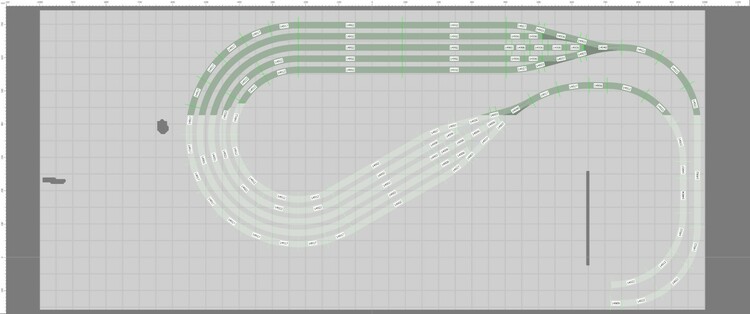

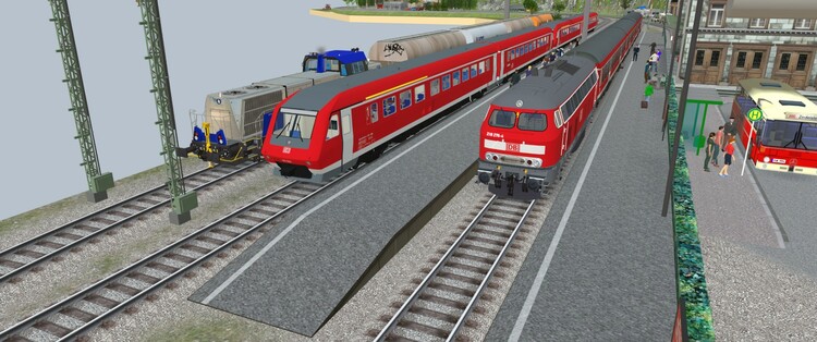

Bei folgenden Sachen bräuchte ich noch eure Hilfe:
Auf den beiden Mittelgleisen (3+4) fahren Wendezüge ein, warten zwischen 60 und 180 Sekunden und fahren dann wieder aus.
Bisher fahren sie bis zum Asig und warten da, bis die Fahrstraße eingelegt werden kann. Das sieht nicht so schön aus. Wie kann man das besser machen? (Idealerweise wartet der TF bis das Asig Fahrt zeigt und fährt dann erst los)
Die Zuweisung welche Züge überhaupt auf Gleis 4 einfahren dürfen geschieht bisher am Gleiskontakt "Abfrage Wendezüge" nach Namen, wie kann ich hier Schlagworte verwenden?
Vielen Dank und einen schönen Abend!
vor 34 Minuten schrieb Bahnalltag:
Wenn der Wendezug auf einem definierbaren Gleis oder Gleiskontakt steht, kann man ihn doch über einen Fahrtbefehl in Bewegung setzen, wenn die Fahrstraße aktiviert wird. Idealerweise vielleicht noch mit einer kurzen Verzögerung.
vor 17 Stunden schrieb Bahnalltag:
Du kannst das lösen, indem du das auslösende Fahrzeug als Variable in der Fahrstraße oder im ASig speicherst und wenn die Fahrstraße aktiviert wird bzw. das Signal auf Fahrt schaltet, dieses Fahrzeug startest. Oder wie Roter Brummer schrieb.
Zum einen läuft die Abfrag nicht über Name sondern über das Objekt. Da sich die Züge alle im Depot befinden, existiert dieses Objekt nicht. Du könntest allen Zügen, die auf Gleis 4 einfahren sollen ein Schlagwort, z.B. Wendezug, geben. In der Abfrage Wendezüge müsste die erste Abfrage dann lauten: Variable/Eigenschaft existiert - Auslöser Fahrzeug - Wert Wendezug.
Übrigens: Sehr schöne Anlage. Gefällt mir.
Liebe Grüße,
  Wolfgang
Geschrieben (bearbeitet)
Ich habe mir das "vor Ort" noch mal angesehen.
  1. Baue Bremskontakte in die Gleise für die Wendezüge ein. Es ist egal, ob die Lok oder ein Steuerwagen auf dem Kontakt hält.
  2. Wenn die Fahrstraße für die Ausfahrt des Wendezugs aktiviert wird, startet der Zug auf dem Bremskontakt. Egal, wie er heißt. Ein Schlagwort ist nicht nötig.  Als Geschwindigkeit -x km/h angeben und "relativ zur Fahrtrichtung". Egal, wie herum der Zug angekommen ist, er fährt dann in entgegengesetzter Richtung ab.
  3. Das Ausfahrsignal muss nicht explizit zurück gestellt werden. Das erledigt die Fahrstraße automatisch.
Bearbeitet von Roter Brummer

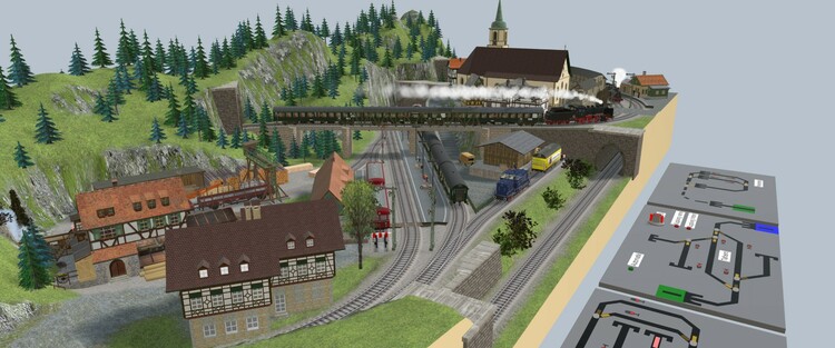

Die Arbeiten am kompakten Hauptbahnhof gehen sehr gut voran. Hier werde ich bald eine verbesserte Version veröffentlichen.
Inzwischen ist mir aber eine fast fertige Anlage in meinem Archiv in die Hände gefallen, die ich euch auch nicht vorenthalten möchte.
Also diese noch fertig gestellt und tataa:
Ich präsentiere die Anlage Eisenbach, eine fiktive Nebenbahn irgendwo in Deutschland mit einigen Rangiermöglichkeiten!
Was aber fast noch besser ist: Sie ist meine erste Anlage mit dem tollen Güterzuggenerator von @Roter Brummer!
Anlagenthema ist eine fiktive Nebenbahn irgendwo in Deutschland.
Der etwas außerhalb der gleichnamigen Ortschaft gelegene Bahnhof Eisenbach dient neben dem Personenverkehr auch zum Bedienen der Gleisanschlüsse einer Eisengießerei und eines metallverarbeitenden Betriebes. Dazu ist eine kleine Dampflok im Bahnhof stationiert, welche auch die Bedienung des Gleisanschlusses am Sägewerk im Tal übernimmt.
Gesteuert wird über das Gleisbildstellpult, eine Automatik gibt es nicht. Man soll ja Spaß haben beim Güterzüge auseinandersortieren! ;)
Die ID lautet:
CFF6520C-3286-466A-8180-5E5D9D34F12B
Viel Spaß damit!

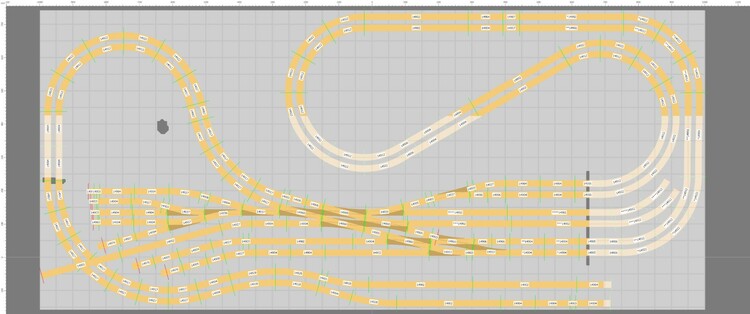

Dieser Gleisplan basiert auf einem Gleisplan der Firma Kato, den ich durch Zufall im Netz gefunden habe.
Da dachte ich mir, da kann man doch noch mehr draus machen!
Die ganze Beschreibung findet ihr hier:
https://www.bahnalltag.net/2023/06/kato-unitrack-gleisplan-stadtanlage-spur-n.html
