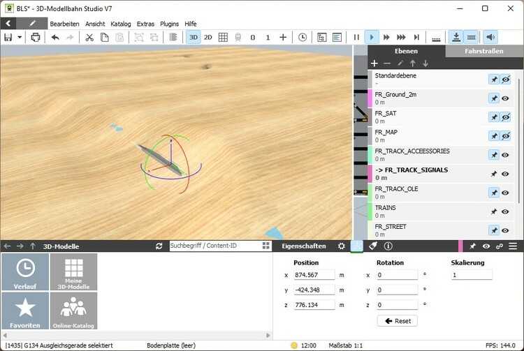

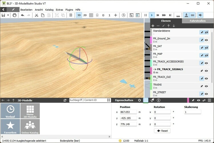

  3. Vielleicht hilft das hier noch etwas weiter: Sobald beim ziehen des Objektes, egal ob Gleis oder sonst was, die 779m überschritten werden springt es auf Höhe 0. Dies aber nur in dieser Anlage, wenn ich das gleiche in einer neuen Anlage probiere, dann funktioniert das problemlos. Gruss Sintbert
  4. Hallo Easy Das Problem liegt genau anders herum! Das Gelände kann ich problemlos anpassen. Was nicht funktioniert ist das automatische anpassen der Höhe des Objektes an das Gelände. Wenn ich das Gleis packe und verschiebe, dann fährt es schön auf der Höhe des Geländes mit, bis diese 779m überschreitet, dann fällt es direkt auf Höhe 0. Dabei geht es nicht um die Funktion "Gelände anpassen" sondern diese beiden: Die funktionieren beide nicht mehr, sobald die Höhe über die 779m geht. Gruss Sintbert
  5. Ich habe gerade etwas weiter herumprobiert. Die Höhenanpassung funktioniert nicht mehr ab 779m. Bis dahin funktioniert es auf allen Feldern, darüber auf keinem. Wenn ich das Höhenfeld exportiere und in einer neue Anlage importiere, dann funktioniert es auch darüber hinaus. In der Anlage habe ich jetzt eine neue Bodenplatte erstellt, das Höhenfeld importiert und ein Gleis an der höchsten Stelle positioniert wo die Höhenanpassung noch funktioniert. Zusätzlich habe ich die Testanlage hochgeladen wo die Höhenanpassung auch über diese Grenze hinaus funktioniert. @Neo Hast du hier vielleicht eine Idee wo das Problem liegen könnte? Gruss Sintbert Testanlage.mbp Stapeln_auf_Bodenplatte2.mbp höhenfeld.zip
  6. Hallo Andy Danke für deine Hilfe. Die Dicke ist halt das Höhenraster das ich da reingeladen habe. Aber das spielt hier kaum ne Rolle, da es bei der 1. Hälfte konsequent geht, und bei der 2. konsequent nicht mehr funktioniert. Die Platten sind alle 400*400m mit 2m Raster. Das kommt daher, dass die Höhendaten mit 2m horizontaler Auflösung sind. Aus den Werten wird dann auch die Skalierung gerechnet. Ich habe auch schon probiert eine defekte Platte über die Ersetzen funktion sozusagen neu zu definieren, aber da es die gleiche ID ist, hat sich da natürlich nichts getan. Gruss Sintbert
  7. Hallo Zusammen Ich habe in der aktuellen Anlage von Norden her das Gelände erstellt und dabei immer die 400*400m Bodenplatten dupliziert, verschoben und das Höhenfeld importiert. Jetzt füge ich gerade erste Details ein und habe festgestellt, dass von der Brücke im Bahnhof aus nach Süden die Automatische Höhenanpassung nicht mehr funktioniert. Und zwar weder auf das Gelände noch das Stapeln auf Objekte. Was könnte hier das Problem sein? Gruss Sintbert Stapeln_auf_Bodenplatte.mbp
