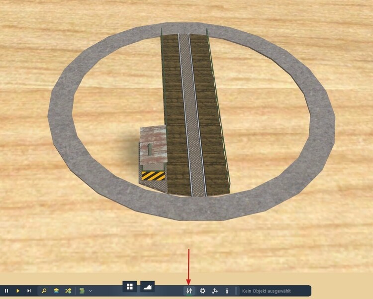

Hallo @volkerschmitz, Ein Kompaktmodell kannst Du nicht in einzelnen Teilbereichen ändern. Aber skalieren ist möglich. Siehe dazu das folgende Bild : Modell anklicken, Zahnradsymbol anklicken, Skalierung vornehmen. Gruß streit_ross -
