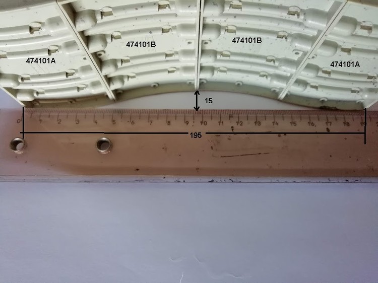

Geschrieben 19. August 20186 J Am 17.08.2018 um 22:33 schrieb 72sonett: - im 3dKatalog fehlen nog die Bahnübergänge 4731, 4733, 4532 und 4741 'Buckelschiene'. Hallo, die Länge der AMS-Fahrbahnen bei den Bahnübergängen ist ja bekannt. Hat jemand die Möglichkeit, die Länge der Eisenbahnschienen auszumessen? Hat jemand die Möglichkeit, die Höhe von 4741 ohne Zwischengerade auszumessen? Beide Modelle lassen sich meiner Meinung nach nur als Gruppierungen konstruieren. Deshalb meine Frage an Neo: Würden solche Gruppen in den Katalog aufgenommen, oder soll ich die besser hier als quasi "Sondermodelle" zum direkten Download einstellen? HG Brummi

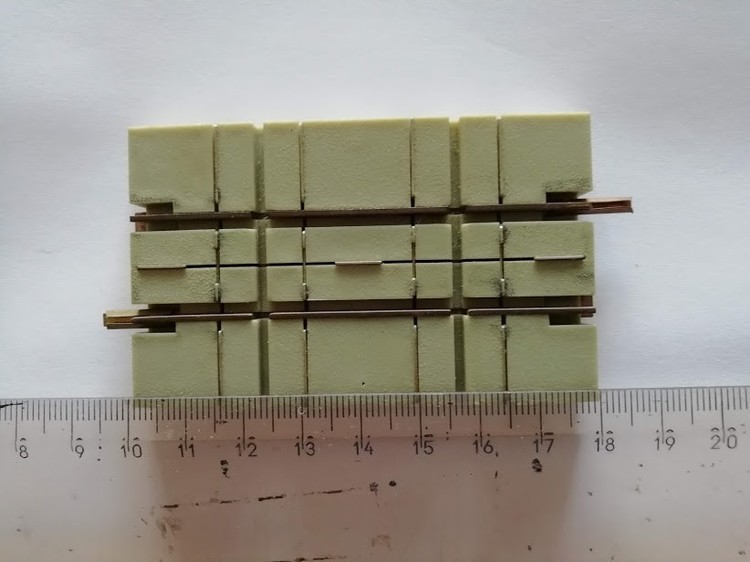

Geschrieben 4. Oktober 20186 J On 8/19/2018 at 8:30 PM, Roter Brummer said: Hat jemand die Möglichkeit, die Länge der Eisenbahnschienen auszumessen? Gleich an die breite des Bahnteils, 80 mm. Quote Hat jemand die Möglichkeit, die Höhe von 4741 ohne Zwischengerade auszumessen? 15 mm
Geschrieben 8. Oktober 20186 J Auch noch Faller 4532; Bahnlänge 100 mm, Gleislänge 90 mm, Winkel 45 grad. Bearbeitet 8. Oktober 20186 J von 72sonett

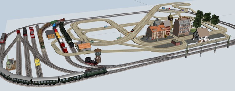

Geschrieben 7. November 20186 J Hallo zusammen, bin noch neu bei euch hier, hab aber mein Lieblingsthema hier gefunden. Bin ein eingefleischter AMS Fan und habe meine reale Anlage nachgeplant Konnte mit Hilfe von Andy das meiste in den Griff bekommen, hab aber noch kleinere Probleme. Dazu aber später. Um das Chaos mit den Faller Schienen etwas zu minimieren, hab ich mal alle mir bekannten und in meinem Lager liegenden Schienen in eine mbp Datei gepackt. Vielleicht kann Roter Brummer damit was anfangen und die fehlenden Schienen im online Katalog ergänzen, bzw die nicht existierenden rauslöschen. Ich jedenfalls find es Klasse hier und habe richtig Fun Gruß Lothar AMS Schienen.mbp

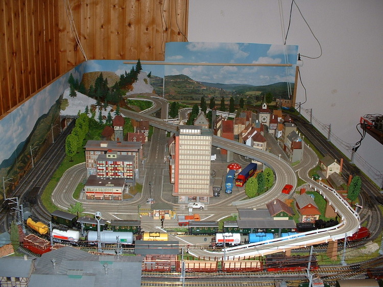

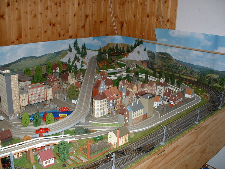

Geschrieben 7. November 20186 J Hallo MX, die wird richtig gut, glaub' ich. Die Verwindungsprobleme sehen nicht so schlimm wie befürchtet aus. Wenn's mit dem Höhenfeld später Probleme gibt, gib mir Bescheid. Dann versuchen wir das mal über CVS und ein selbstgebasteltes C-Programm richtiggehend zu berechnen. Das würde mich in der Tat reizen, zu schauen, ob man da was Sinnvolles hinkriegen kann. Zumindest ist dann die Grundstruktur da. Kannst ja mal ein Photo von der Echten posten, um zu sehen, worauf es hinausläuft. Grüße Andy

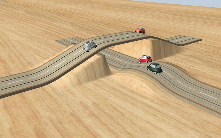

Geschrieben 7. November 20186 J Hallo Andi, bei der Verwindung fällt das nur auf , wenn du in der Ente mitfährst. Das wackelt dann ganz ordentlich. Da ich 135° gebraucht habe, hab 13,5 ° pro Segment genommen und dann die 10 Segmente gemeinsam angestellt. Nochmal Danke für die schnelle Hilfe
Geschrieben 7. November 20186 J Oh jaaah! Die ist aber mal richtig schnuckelig. Es sind gar nicht so viele Höhen zu machen, es sind alles Brücken... Und - uh oh - die vielen Leitplanken. Da gebe ich Dir gleich einen Tipp mit: Wenn Du den Trick mit dem Objekt verdoppeln (z.B. Straße) und dann in Leitplanke ersetzen machen willst, wirst Du hier verrückt! Er kopiert dann nämlich die Spuren mit, was fatal ist. Und wenn Du die weglöschst, ist der Spline wieder kaputt. Da geht nur die folgende Vorgehensweise: am linken und rechten Ende, wo Du eine Leitplanke ansetzen willst, je ein Stück gerade Leitplanke hinstellen, und dann die Gewünschte 'einflexen'. So geht's am sichersten. Ja, wackeln wird's sowieso. Dann ist 'ne Ente am realistischsten Gruß Andy p.s.: ich bin mal gespannt, ob sich irgendeiner mal an die Arbeit machen wird, und die fehlenden Kult-AMS-Autos nachbaut. z.B. den pink Cadillac. Aber da habe ich mich noch gar nicht getraut zu wünschen. Bearbeitet 7. November 20186 J von Andy p.s.
