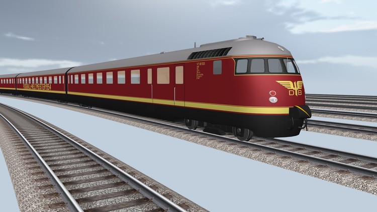

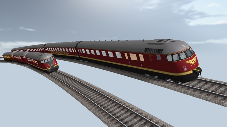

Guten Abend,
der VT 08.5 ist soweit, dass ich ihn als Entwurf zur Verfügung stellen kann:
Entwurfs-ID:
AD6268D4-6EAC-4A2D-B7EB-61291B16B715
natürlich mit der Bitte um Testen/Prüfen...
Reinhard

Hallo @Reinhard,
genauso wie Deine anderen Fahrzeugmodelle begeistert mich auch Dein Eierkopf-Triebwagen! (y)

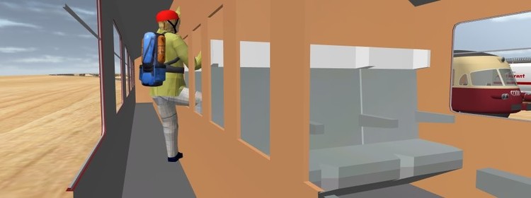

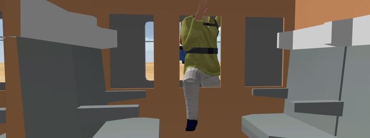

Bei den Abteiltüren solltest Du allerdings noch etwas nachbessern. Momentan ist der Zugang noch etwas "mühsam":
Mir war übrigens bis zur Entdeckung dieser Seite selbst nicht bewusst, dass die Zugänge zu den Abteilen beim VT 08 Doppelschiebetüren besaßen und dafür die sonst üblichen Fenster neben der Tür fehlten. Letzteres kann man besonders gut bei diesem Bild erkennen.
Mit dem Hinweis auf diese Seite mit den Grundrissen der verschiedenen Inneneinrichtungen trage ich vermutlich "Eulen nach Athen" :).
vor 5 Minuten schrieb BahnLand:
:D ... großartig dargestellt, BahnLand!
Hallo Reinhard,
tolles Modell(y), nur eine Anmerkung: Sollten die Scheibenwischer nicht von unten nach oben gehen?
ansonsten top!!
lg max

vor 6 Stunden schrieb BahnLand:
Das werde ich machen, dank deiner Hilfe zu den Bildern. Das macht ja keinen Sinn, dass man die Teile nur mit Bergsteiger-Ausrüstung betreten kann!

Guten Abend,
da die verschiedenen Modelle der Eierkopf-Varitionen doch zu lange dauern, um sie alle zusammen zu veröffentlichen, habe ich nun erstmal die 08.5-Reihe und den VT 92 fertiggestellt. Hiermit die herzliche Bitte an @Neo um Freigabe:
VT 08.5 Content ID: AD6268D4-6EAC-4A2D-B7EB-61291B16B715
VS 08.5 Content ID: 50561180-ECF8-415B-8914-1DF5902AFBBA
VM 08.5 Content ID: 427C02DD-86EE-4895-B1C1-C56C6CB2452C
und
VT 92 Content ID: F3B0981D-9272-4EDF-A04A-73896F483209
Ich hoffe, sie sind in "Dieseltriebwagen/Fernschnelltriebwagen" alle richtig?

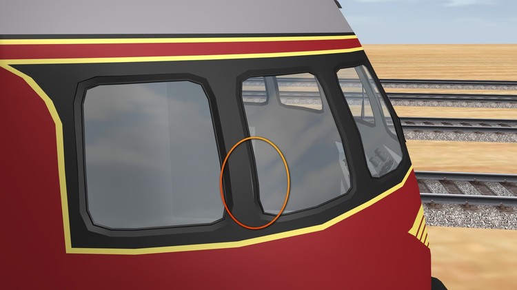

Allerdings habe ich bei denEierköpfen einen blöden Fehler gefunden, den ich erst im 3D-MBS gesehen habe. Das ist genau 1 sinnlos verschobener Pixel, das kann ich mir nur so erklären, dass ich da in Blender "versehentlich drangekommen" bin.
Der Fehler ist behoben und deshalb bitte ich @Neo erneut um Freigabe der Modelle

Verrückt mache ich mich sicher nicht. Aber tatsächlich ist dieser komische Spalt sichtbarer, als man denkt. Roll mal die Kamera um den Eierkopf rum, dann fällt das Stück wirklich auf, weil dahinter immer irgendwas Helles ist. Und wenn man den erstmal kennt, dann sieht man ihn auch immer!! So geht mir das jedenfalls ;)
Dennoch dankeschön für deine aufmunternden Worte!

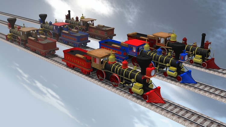

bin noch dabei, auch wenn die letzten Monate leider nicht viel Zeit für das liebe Hobby zulassen. Aktuell ist immernoch die Arbeit an den "Eierköpfen" - die läuft...!
Inzwischen hat mich aber @metallix auf einen Fehler bei den American (4-4-0) hingewiesen, auf den ich selbst nie gekommen wäre, aber den ich natürlich unbedingt beseitigen musste: Die LOD2 der Modelle habe ich bisher immer wirklich sehr einfach gehalten. Da aber der Tender der American (4-4-0) gegenüber der Lok ein relativ kleines Objekt ist, schalten die LOD auch sehr früh um. Das bedeutet, dass die LOD2 der Tender sehr früh (in der Entfernung) sichtbar werden. Da diese LOD2 wirklich "einfach" gehalten waren und die Umschaltung relativ früh erfolgte, sah das nicht nur Sch..ße aus, sondern man konnte das wirklich auch deutlich erkennen!
Daher habe ich die LOD2 der "American (4-4-0)" und der "American (4-4-0) Tender" komplett neu gestaltet und bitte @Neo hiermit herzlich um erneute Freigabe
American (4-4-0)
Content-ID: C099153B-C6D1-4AFD-B83B-E0493393557F
Content-ID: FF74C904-9ED8-46F0-B85D-C10463FC0CF8

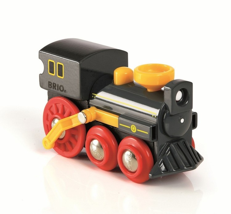

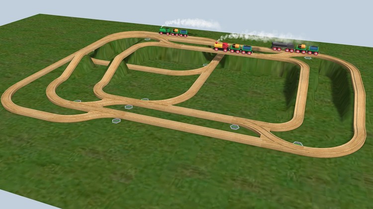

Ein weiters Projekt, an dem ich zeitgleich arbeite, ist die BRIO-Eisenbahn. Die Schienen/Gleise habe ich soweit fertig, auch mit der super tollen neuen Höhenfunktion für die Gleise (Gleis BRIO-N für die Schräge in die Höhe). Fehlen noch ein paar Fahrzeug-Modelle. Hier wäre meine Frage an @Neo, ob es inzwischen Fortschritte in der Frage gibt, dass man den Radius der Räder bei Modellen angeben kann, damit die Umlaufgeschwindigkeit bei kleinen wie bei großen Rädern an einem Modell stimmt?
Mein bisheriger Fortschritt bei den BRIO-Modellen:
Reinhard

vor 12 Stunden schrieb Reinhard:
Wenn du anstelle von _Wheel als Objektbezeichnung in der Anim-Datei ein _Animwheel angibst kannst du die Geschwindigkeit anpassen, hab das bei der 1189 auch so gemacht, mußt z.B:
_AnimWheel;0;24;noloop;noautoplay
In Blender macht das große Rad 360°, das kleinere z.B. 450°, (bei gleichbleibender Frame-Zahl natürlich) man muß aber bei Speichenrädern einen gewissen Kompromiß eingehen ansonsten kommt es zu unliebsamen Sprüngen.

Hallo @maxwei, hallo Max,
vor 4 Minuten schrieb maxwei:
schon klar, danke für den Hinweis, ich benutze - wo es geht - auch _AnimWheel. Aber bei dem Modell, welches ich von Brio nachbaue, sind die Unterschiede sehr groß und das Gestänge muss auch noch stimmen
@Neo hatte mal angedeutet, dass er beim Hochladen der Fahrzeuge im Editor diese Möglichkeit in Betracht zieht, hier für die unterschiedlichen Radien die Maße einstellen zu können, daher meine Nachfrage.
Reinhard
Hallo @maxwei,
ich nochmal zur Erläuterung:
vor 37 Minuten schrieb maxwei:
Das funktioniert nur bedingt: ich kann in die AnimWheel z.B. von 48 Frames dem gro0en Rad eine Umdrehung geben und den kleinen 2. So verhalten sie sich zueinander schon gar nicht so schlecht.
Das eigentliche Problem ist, dass auch _AnimWheel (wie _Wheel) die Animation in die Wegstrecke eines Einheitsrades von 1m Durchmesser packt - egal wieviele Frames _AnimWheel hat. Damit dreht sich das große Rad (und bei meinem Beispiel auch die kleinen Räder) eben sichtbar zu schnell - sie drehen sozusagen durch.
Reinhard
Hallo Reinhard
du Musst dem 2. Rad keine2 Umdrehungen geben, das kann auch nur 90° sein, in Summe wie oben schrieb, dann 450°, das Problem sind eben Speichen oder Textur, aber das lässt sich anpassen.
lg mac
Hallo @maxwei,
vor 19 Minuten schrieb maxwei:
Genau da bin ich eben ein wenig "pingelig" oder "Krümelkacker" oder wie immer man das in anderen Regionen nennt: Da die Räder die "BRIO"-Schrift eingestanzt haben, sind diese Zeichen auch auf "meinen" Rädern. Daher wäre mir eine generelle Lösung lieber, als irgendwie angepasste Kompromisse ;)
Reinhard

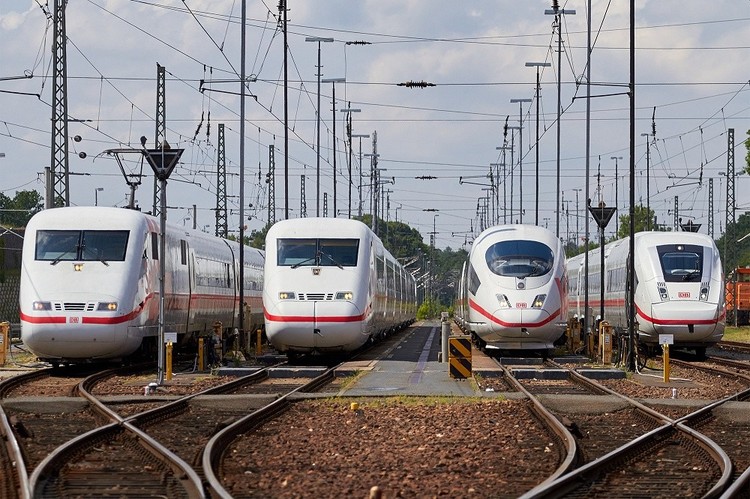

Die ICE-Reihe
wird von mir fortgesetzt. Nach dem ICE 4 werde ich auch die früheren Baureihen erstellen - eben auch den ICE 3 (in 2 Ausführungen) erneuern
Bei den Modellen der Baureihen 1 und 2 habe ich aber eine Frage an die Kenner zur Kupplung des Triebkopfes:
Beim ICE 2 ist klar, dass die Klappen über der Scharfenbergkupplung seitwärts öffnen (beim ICE 4 nach oben und unten, beim ICE 3 erst seitwärts und dann nach oben und unten).
Wie haben sich die Klappen beim ICE 1 geöffnet?
Leider finde ich dazu nicht so viel (eig. gar nix) im Netz. Oder gab es da die Kuppelmöglichkeit gar nicht?
