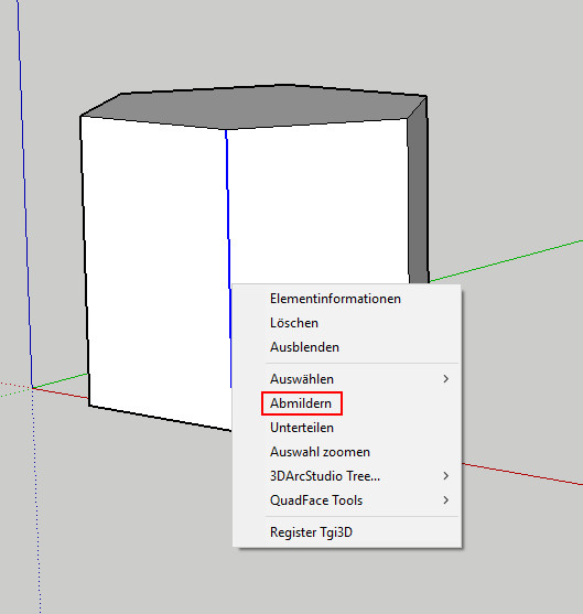

Hallo Karl,
noch ein Tipp: Wähle eine abzurundende Kante an. Dann drückst du die rechte Maustaste und es klappt ein Auswahlmenü auf.
Dort wählst du den Punkt "Abmildern" und die Vektoren für diese Kante werden automatisch richtig gesetzt. Gehe bei den anderen Kanten genauso vor und du hast eine runde Milchkanne.
Hallo Brummi,
auch ich lerne bezüglich Sketchup immer noch was dazu! 9_9
Danke für den Hinweis auf die mir bisher noch nicht bekannte Funktion für Einzelkanten! (y)
Ab einem gewissen Wissensstadium werden Handbücher interessant. Weil man schon viel weiß, kann man große Passagen schnell überfliegen und es liest sich mühelos. Und dann finden sich die tollen Überraschungen :)
Hallo an alle,
einzelne Kanten abmildern ist mir schon geläufig. Nur das Abmildern bei einem gruppierten Modell funktioniert bei mir sehr selten, daher benutze ich die Art die @Roter Brummer oben erläutert hat. Bei 2dimensionalen Gebilde, wie in meinem Falle Tragegriff der Milchkanne bleiben die Außenkanten auch nach der Glättung so sichtbar.... Diesbezüglich muss (will) ich mir da noch etwas einfallen lassen.
Gruß Karl

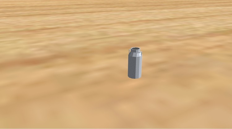

die Änderung. Milchkanne die 2.
Gruß Karl

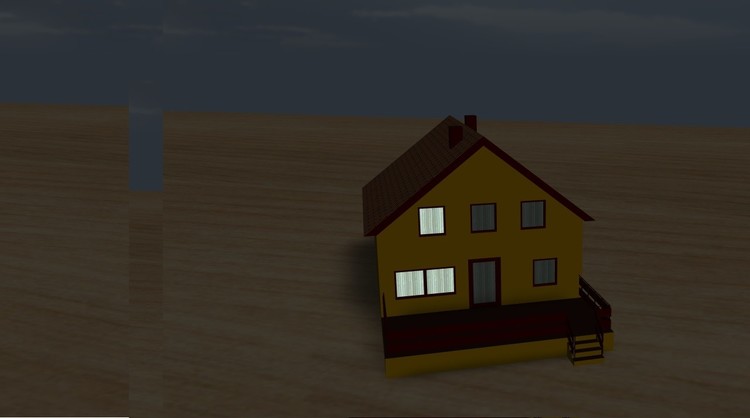

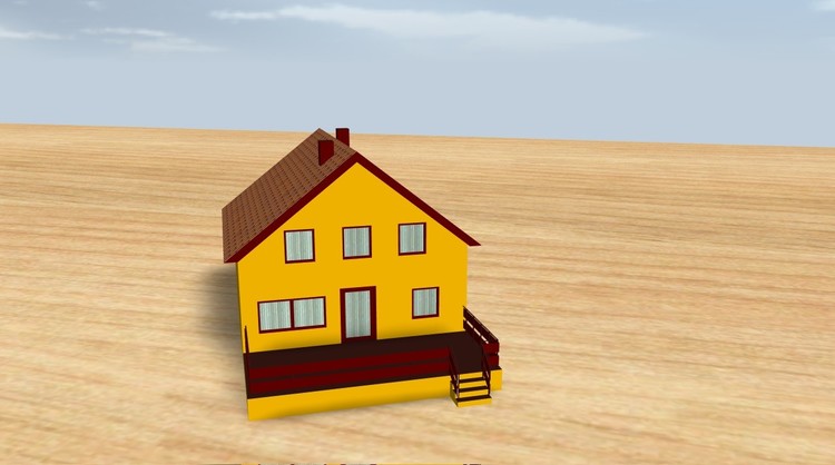

Hallo an alle,
es steht etwas neues an:Siedlerhaus.thumb.jpg.bd0bc3dc32bb23b0376598b630fb566e.jpg
unter Mithilfe von  @quackster, entstand dieses Siedlerhaus. Danke an dich Peter für das Erstellen der Multitextur und das Einfügen der Beleuchtung. Bild 1 und 2 jeweils die Vorderfront.Nachtsiedler1.thumb.jpg.bd7dcae8541dfd382a32973053775b20.jpg

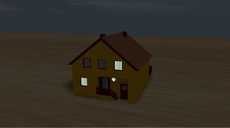

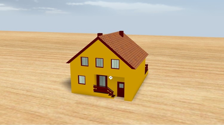

Bild 3 und 4 zeigen die RückfrontNachtsiedler2.thumb.jpg.87d4d139378d18fb44a4712303e4357e.jpg

Ich habe jetzt mal nachgeschaut, um welche Modelle es geht. Und würde folgendes für die einfarbigen Flächen vorschlagen. Wir haben:
die Werkshalle                              da könnte man irgendeine 'echte' Wand mit Verschmutzung etc. aus dem Internet holen
die Krankenstation                        Rauhputz. Also, ein wenig Rauschen in die Textur bringen. Nicht unbedingt bunt machen.
das vierstöckige Reihenhaus        die erste Variation ist 'ne Pappschachtel. Die beiden die folgten, kommen der Sache schon nahe. Viel mehr Geometrie kann da nicht dazu.
die Absperrung                             kann man wohl nicht anders machen. Ich weiß nicht, sind da schon ähnliche Dinge im Katalog?
die Milchstation mit Milchkanne     Backsteintextur. Kleinteile mag Neo nicht so, ginge vielleicht als Variation trotzdem dazu. Aber dann eben rund.
der Bahnhof                                  Geometrie sollte hier okay sein. Reine Texturgeschichte. streit_ross' Vorschläge gehen in die richtige Richtung. Auch Steine andeuten etc.
                                                     Fensterinhalte nicht alle gleich.
der Blitzer                                      äh - naja - da kann man Farben und Geometrie wohl nicht verbessern. Warum bleibt einem bei dem Ding nur so ein ungutes Gefühl? :P
das neue Siedlerhaus                   prima Geometrie. Das hat viel von meinem Häuschen und sogar von FF's letztem. Wenn Du wie bei diesen untenrum noch einen steinigen Saum
                                                      legst, kannst Du die Farben beibehalten. Dann tun die nicht mehr weh. Ich habe auch einfarbige Zonen drin, die nicht auffallen.
                                                      Und für mich baust Du eine Regenrinne, hängst selbst aber keine rein. Du kannst Deine rechteckige verwenden, wenn Du sie - wie die
                                                      Milchkanne - rund klickst, so wie's die Jungs beschrieben haben.

Hallo quackster @ Karl,
Bitte versteht es jetzt nicht falsch aber dieses Modell hat 1900 Polys wobei man es mit 1/4 der Polys bauen könnte. Natürlich gibt sich Karl alle Mühe beim Modellbau und lernt auch immer wieder etwas dazu. Es ist auch nicht immer einfach den Spagat zwischen einen schönen Modell und wenig Polys zu machen. Aber es nützt keinen und am wenigsten Karl wenn man Ihm immer wieder sagt dass alles sehr gut ist. Ich habe angeboten zu helfen wenn er sich mit Blender befassen möchte. Das kann über Teamviewer Sitzungen und auch telefonische Kontakt passieren. Bei der Teamviewer Sitzung sieht er genau auf seinem PC was wie gemacht wird. Auch ich habe so den Modellbau gelernt und keiner der vielen Sitzungen har länger als 15 Minuten gedauert denn mehr kann man sonst auch nicht aufnehmen.
Nochmal: Karl Deine Modelle sehen absolut schick aus sind aber noch nicht ausgereift. Deshalb verstehe ich auch Neo. Vor ca. 10 Jahren hatten wir jede Menge dieser Modelle die dem heutigen Standard nicht mehr entsprechen. Damals gab es sogar Rollmaterial wo sich kein Rad drehte und das möchten wir doch heute alle nicht mehr.
So nun könnt Ihr mich verteufeln oder meine Hilfe in Anspruch nehmen.
Hallo @brk.schatz, ich habe Dir eine PN gesendet.
da hat wohl Karl das falsche modell eingestellt...
man hätte naturlich auch mit transparenten geländern arbeiten können und und und...
aber schritt für schritt.
vg quackster
