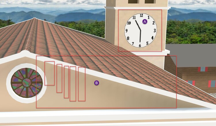

Hi Karl @brk.schatz,
I will allow myself 2 comments after testing it.
A)
The watch face has a far too low resolution, creating a very pixilated result. You could add a round, separate, flat mesh for the clock and then use a higher resolution image without having to change the main wall "paint" resolution.
B) Rotating the building creates a pattern to the left and right (shown) of the glass window on the wall paint. I can't see your mesh file, but it indicates the surface is not one flat polygon surface. Since repeated shades are being made on the surface. It is very hard to see on the exported image, but more visible in MBS.
This might be due to MBS rendering, so I might be wrong about the mesh interpretation.
But the overall look is great!
Kind regards,
Henrik
Bearbeitet von henricjen
Hallo @henricjen,
ich konnte durch die Texturierung des Turmes (Uhr) noch eine Fläche innerhalb des Modells entfernen. Ob dies der Ursprung der Schattierungen war kann ich nicht sagen, da bei mir diese Schattierungen nicht auftraten und hoffe diese damit beseitigt zu haben.
Auch habe ich mit verschiedengroße Texturen versucht das Zifferblatt der Uhr besser zu gestalten. Der Qualitätsverlust ist, momentan von meiner Seite aus, noch nicht zu beheben (man baut ja nicht jeden Tag eine Kirchenuhr:))
I was able to remove an area within the model by texturing the tower (clock). I can't say whether this was the origin of the shading, as this shading didn't occur in my model and I hope to have eliminated it.
I also tried to improve the design of the clock face by using textures of different sizes. The loss of quality cannot yet be remedied from my point of view (you don't build a church clock every day)
Gruß Karl

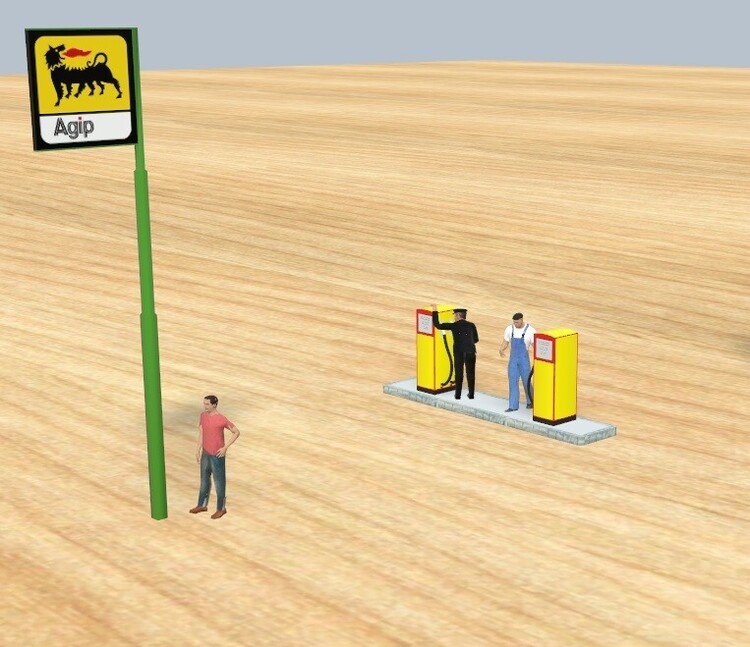

Hallo Kollegen und guten Morgen,
was ist passiert in der Zwischenzeit?: dieses!
Zu den Zapfsäulen und Tankstellen - Hinweis sind die Überdachung sowie das Kassengebäude hinzu gekommen. Der Pfeiler in der Mitte kann via _CP an das Zapfsäulenpodest andocken. Die rechte wie auch die hintere Seite sind noch ohne Belang, da beide Seiten noch keine Fenster oder Türen besitzen. Hier bin ich mir noch nicht schlüssig, ob ich Gebäude anbaue. Noch etwas zum Schmunzeln: Opa Guiseppe habe ich "aus dem Verkehr gezogen", denn er wollte unbedingt nach dem Hebel suchen, womit man den "einarmigen Bandit" in Gang setzt. Jetzt schmollt Guiseppe und kippt sich bei Patricio (um die Ecke ein Lokal) die Binde voll:D.
Bis auf weiteres
Gruß Karl

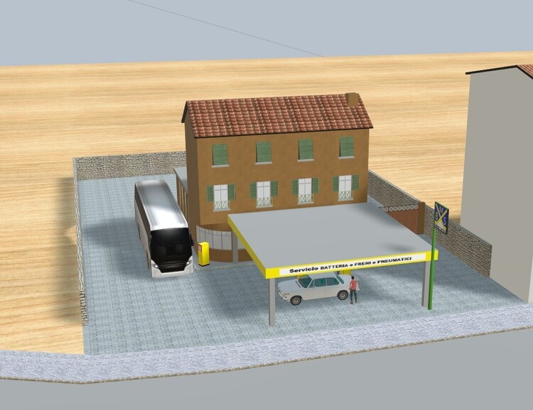

ein kleiner Fortschritt bei meiner Tankstelle:
einige Anpassungen muss ich noch vornehmen. Auch die Werkstatt ist noch zu erstellen. Ein Tankplatz für Busse und Lkw' s fehlt auch noch. Eine Frage an euch: Ich habe einmal ein Geländer- Beispiel erstellt. Ginge sowas durch oder besser etwas anderes?
Gruß Kalli
Hallo an alle,
hier Bilder meiner "italienischen Tanke":
Die Bilder sagen es: das Modell mit allen Anbauten steht kurz vor Vollendung, dennoch gilt es Kleinigkeiten zu beseitigen oder zu ergänzen.
Dies als Information.
 Gruß Karl
die Preistafel ist nun auch angekommen. Einen Teil der "Hinterhofidylle" ist auf dem Bild auch zu erkennen. Beim Betrachten dieser Idylle fiel mir auf: an den Werkstattfenster muss ich noch etwas unternehmen, bevor ich die Multitexturen anbringen kann.
melde mich wieder und habt einen guten Wochenbeginn.
Gruß Karl

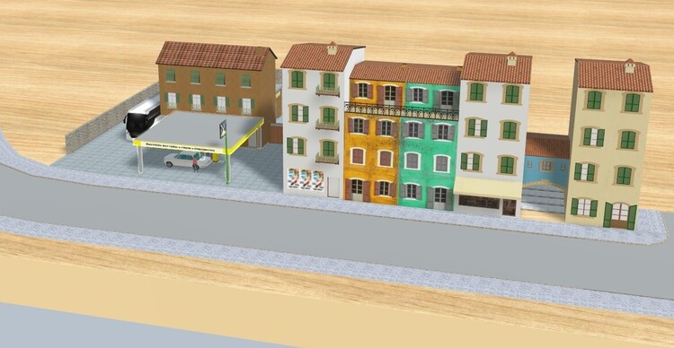

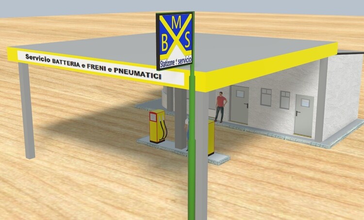

Hallo an alle,
so Jungs und Mädels ( Gleichstellung muss sein ), meine Tankstelle ist fertig. Um ein unnötiges Umherspringen der Gebäudeteile  um _CP' s habe ich mich auf ein Minimum der Kontaktpunkte beschränkt. _CP befindet sich an der Tankstation, verbindet sich mit dem Werktor. Und die beiden Zapfsäulen verbinden sich mit der Mittelsäule der Überdachung. Die Montage der einzelnen Teile ist kein "Gordischer Knoten", den es zu lösen gilt. Im Bild die einzelnen Teile der Tankstelle.
Zum Begutachten und mir ggf. Fehler zu den einzelnen Modellen zu melden, die ID' s dazu:
Bodenplatte:          EA7E5E9F-F3CB-44D3-8D0C-A7CA721C14A3
Tankstation:            F21BC335-C2D5-4CA3-A0EE-A10120C44097
Überdachung:        7BDBC736-2144-43BD-9A78-070ACAC03DDF
Zapfsäulen:            5B1C8FCE-AAA3-448C-857B-DFD2E9C4C780
MBS Tankstelle:      0CDB0ADC-BCE3-447C-97E0-2A3747690F2C
Tankstellen Preise:   77D6EE6F-8243-47E7-9254-253D7F69ADDB
Zapfsäule:              851E7AF5-07A2-44D6-AC08-8CBA520323AE
..... folgt man dieser Reihenfolge ist der " Knoten " geplatzt.:)
Gruß Karl

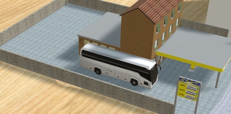

Hallo Karl,
Am 17.4.2024 um 19:57 schrieb brk.schatz:
dann mache ich das mal und habe als erstes eine Frage:
Warum besteht die Tankstelle aus sieben einzelnen Modellen? Ich sehe keine Möglichkeit, das Ensemble in einer anderen Konstellation zusammen zu setzen. Oder habe ich etwas falsch verstanden?
Hallo Karl
...nur mal zur Bodenplatte: ich mache hier erstmal keine Bilder da offensichtlich
Mauern haben Texturnähte
hintere Mauer ist die Textur zu weit auseinandergezogen
Das Gebäude in der Mitte hat keine Innenwände und keine innere Decke
Bodentextur sollte nahtlos machbar sein
Fenster auf der Seite sollten transparent sein
Das wars jetzt vorerst ;), nimm es als Verbesserungsvorschläge, die anderen Teile werde ich mir auch noch anschauen
lg max
