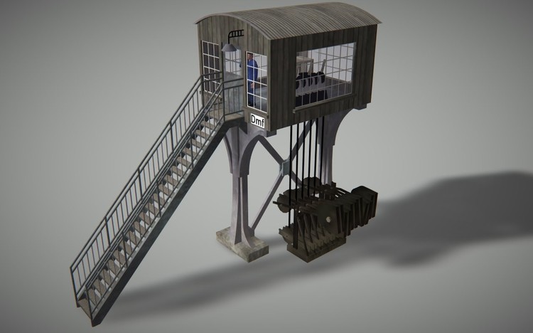

fmkberlin Geschrieben 23. September 2019 Geschrieben 23. September 2019 (bearbeitet) Hallo Brummi, hier regnet es gerade in Strömen, deshalb darf ich Ausnahmsweise jetzt schon MBS! Erstelle einen Würfel, _LC-***, und setze seinen Objektschwerpunkt in die Mitte seiner Dachfläche. Der Würfel muß genau in Dein Gebäude passen. Also an den Wandflächen anliegen. Die Fenster in dem Modell müssen extra Objekte sein. Sie können zu einem Objekt zusammengefasst sein (Dat mut aber nicht). Ihr Objektschwerpunkt sollte in der Z-Achse in Höhe des Fußbodens liegen. Nun zur Animation - _LC-*** muss bei Frame 0 auf der Z-Achse auf 0.001 skaliert sein. Die Fenster müssen hier in der Z-Achse auf 1.0 skaliert sein. Bei Licht An muss _LC-*** auf 1.0 und die Fenster auf 0.001 skaliert werden. Ohne das Skalieren der Fenster funktioniert es leider nicht. HG Frank Dach und Boden von _LC sind nicht unbeding notwendig. Bearbeitet 23. September 2019 von fmkberlin Nachtrag

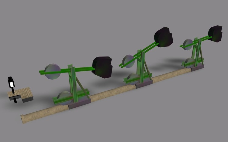

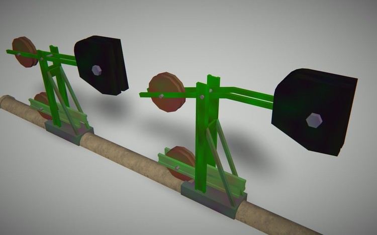

Roter Brummer Geschrieben 24. September 2019 Autor Geschrieben 24. September 2019 Hallo zusammen, Problemlösung zum ersten. Die Weichen-Spannwerke können natürlich überall eingesetzt werden. Sie haben einen Kontaktpunkt für Splines und können über zwei getrennte Animationen um jeweils 10° nach oben oder unten verstellt werden, damit nicht alle gleich aussehen. Zur Zeit bastele ich noch an einer Variation für Signal-Spannwerke. So zieht ein Projekt direkt das nächste nach sich. Wie die dann im obigen Stellwerk verbaut werden, zeige ich dann später. @fmkberlin: Danke für deinen Post, Frank. Ich werde das dann so versuchen, plane aber, ohne Animation auszukommen. Mal sehen ob das geht. Das Problem mit den Fenstern werde ich wohl nicht haben, da diese beim Stellwerk gar nicht vorhanden sind. Es gibt nur die Fensterrahmen und diese haben keine transparenten Flächen. HG Brummi

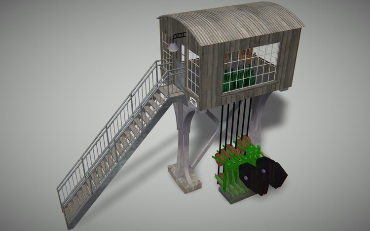

Roter Brummer Geschrieben 24. September 2019 Autor Geschrieben 24. September 2019 Hallo zusammen, Problemlösung zum zweiten. Es gibt den Signal-Stellhebel als Variation (rechts). Jetzt kann man die Dinger unter das Stellwerk setzen. Das braucht natürlich Platz. Wenn der nicht vorhanden ist, setzt man stattdessen einen Umlenkrollen-Kasten drunter und die Seilspanner kommen woanders hin. HG Brummi

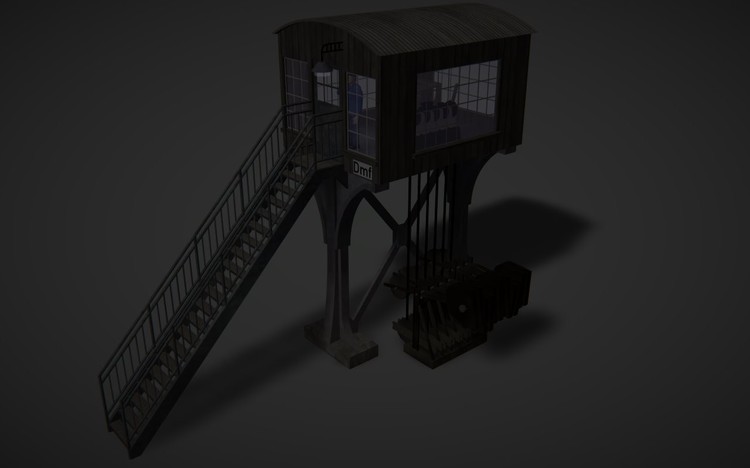

Roter Brummer Geschrieben 25. September 2019 Autor Geschrieben 25. September 2019 Hallo zusammen, Problemlösung zum dritten. Die Seilspanner haben noch farbliche Variationen bekommen. Die Beleuchtung wurde nach der Anleitung von @fmkberlin angefertigt. Nochmals herzlichen Dank für den Tipp. Damit kann man jetzt auch um Mitternacht erkennen, ob das Stellwerk ordnungsgemäß besetzt ist. Wobei ich mich frage, wie die das gemacht haben, wenn die mal ein stilles Örtchen aufsuchen mussten ? HG Brummi
SualokinK Geschrieben 25. September 2019 Geschrieben 25. September 2019 Hallo Brummi, keine Kritik, sondern nur eine Anmerkung: So richtig hell ist es im Stellwerk ja nicht geworden, dass man (also ich) etwas erkennen kann. Ich hatte auch bei meinen "Bier-Häusern" damit herum experimentiert, aber so richtig kam da die Inneneinrichtung nicht zur Geltung, deshalb habe ich es dann doch gelassen. Vielleicht gibt es da noch eine zündende Idee, damit das richtig hell wird. Schöne Grüße SputniKK
Goetz Geschrieben 25. September 2019 Geschrieben 25. September 2019 vor 55 Minuten schrieb SputniKK: So richtig hell ist es im Stellwerk ja nicht geworden Das wird man auch nicht wollen, weil man rausschauen und das geschehen auf den Gleisen beobachten möchte ... (denke ich)
streit_ross Geschrieben 25. September 2019 Geschrieben 25. September 2019 Genau, Goetz, wer im Hellen steht, kann nicht ins Dunkel schauen.

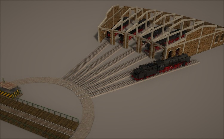

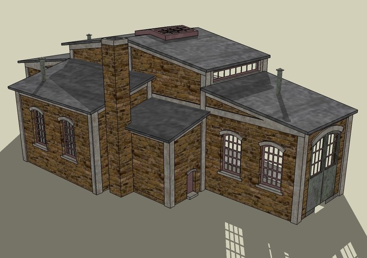

Roter Brummer Geschrieben 30. September 2019 Autor Geschrieben 30. September 2019 Hallo zusammen, ich habe jetzt endlich damit angefangen, den Ringlokschuppen mit 7,5°-Teilung für die 48er Drehscheibe zu bauen. HG Brummi

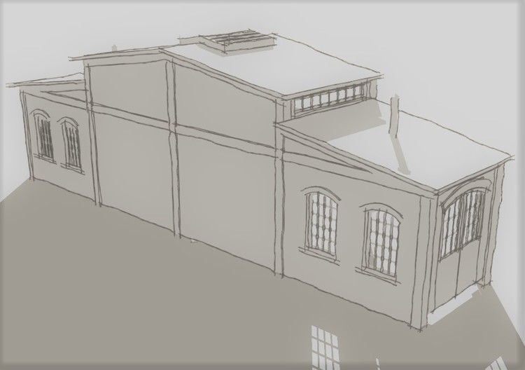

Roter Brummer Geschrieben 2. Oktober 2019 Autor Geschrieben 2. Oktober 2019 (bearbeitet) Hallo zusammen, es wächst. Obwohl... Das Dach hat mich dieses mal fast zur Verzweiflung gebracht. Altmeister Pit-Peg hätte ihn wohl so gezeichnet: HG Brummi Bearbeitet 2. Oktober 2019 von Roter Brummer
ralf3 Geschrieben 2. Oktober 2019 Geschrieben 2. Oktober 2019 Grins, schon ganz gut getroffen sein Stil...etwas mehr Schraffur und undeutlicher und natürlich dickere Striche...

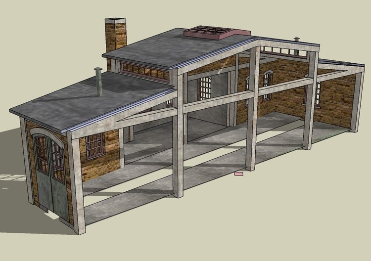

Roter Brummer Geschrieben 4. Oktober 2019 Autor Geschrieben 4. Oktober 2019 Hallo zusammen, den linken Unterstand gibt es dann auch mit Werkstatt-Anbau. Obwohl von der Optik her ziemlich unspektakulär, hat mich der Bau drei Tage gekostet. Das tue ich mir für die rechte Seite wahrscheinlich nicht nochmal an. Jedes Schuppen-Segment kann individuell mit einer Innenbeleuchtung ausgestattet werden. Man kann also in jedem Stand das Licht an- und ausknipsen, oder einfach automatisch bei Nacht beleuchten. Im Prinzip also so wie beim Dahlhausener Stellwerk. HG Brummi

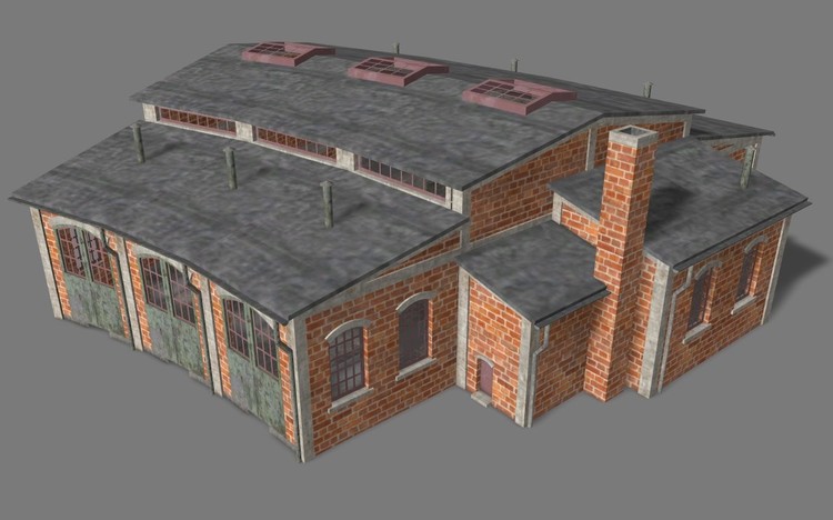

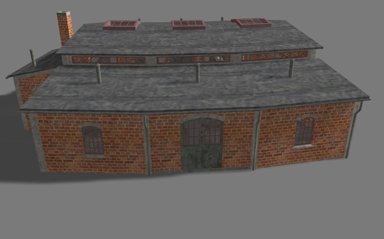

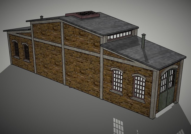

Roter Brummer Geschrieben 5. Oktober 2019 Autor Geschrieben 5. Oktober 2019 Hallo zusammen, den Anbau gibt es jetzt auch am rechten Abschluss. Außerdem habe ich noch eine Variation für das Mittelteil gebaut. Diese hat auch hinten ein Tor. Damit sind Durchfahrten möglich. HG Brummi

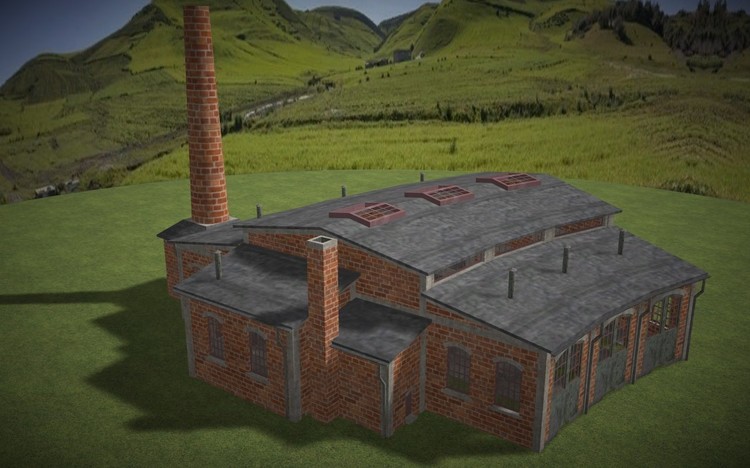

Roter Brummer Geschrieben 5. Oktober 2019 Autor Geschrieben 5. Oktober 2019 Hallo zusammen, vielen Dank für die Kommentare und Lokes. Als (vorerst?) letztes Teil kommt noch ein Schornstein dazu. Schade, dass man Rauchpartikel nur in Fahrzeuge einbauen kann. Jetzt geht es an die Animation der Tore. Ebenso sind bei einem solchen Modell die LOD-Stufen wichtig. Außer den beiden Endstücken mit den Werkstattanbauten liegen zwar alle Variationen unter 5000 Polygone, man muss aber auch bedenken, dass es durchaus wahrscheinlich ist, dass da schon mal zwanzig oder mehr Lokstände zusammen kommen können. Wenn man sehr nahe heran zoomt, sieht man die zwar nicht alle gleichzeitig und viele Details sind nett zu betrachten, die Ansicht in einer Totalen könnten wegen der aufsummierten Polygone allerdings den ein oder anderen Rechner ordentlich in die Knie zwingen. HG Brummi
