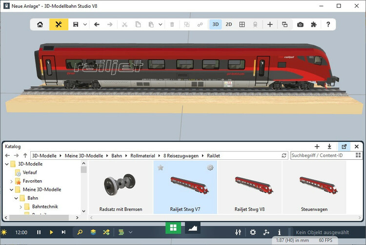

der Steuerwagen des Railjet ist soweit fertig (allerdings noch ohne LoD-Stufen), dass er schon mal ausprobiert werden kann. Ich habe in den Online-Katalog 3 Versionen als Entwürfe hochgeladen:
FA7D15C5-4691-4FC6-85F3-67AA35611DF1   Modell in MBS V7
1CB71B3C-DE02-4D63-AC5C-AAE6279115E0   Modell in MBS V8 (identisch mit Modell aus V7)
EE3B4ECF-7FCA-48EB-B054-C49C7415B384   Modell in MBS V8 mit variablen Beschriftungen
Bitte probiert mal die verschiedenen Animationen aus und in V8 auch die variablen Beschriftungen, sodass ich mögliche Fehler noch korrigieren kann.
@Neo:

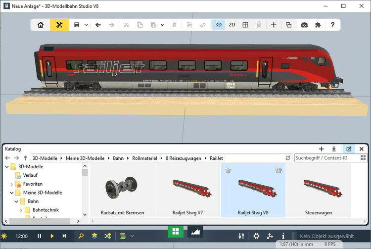

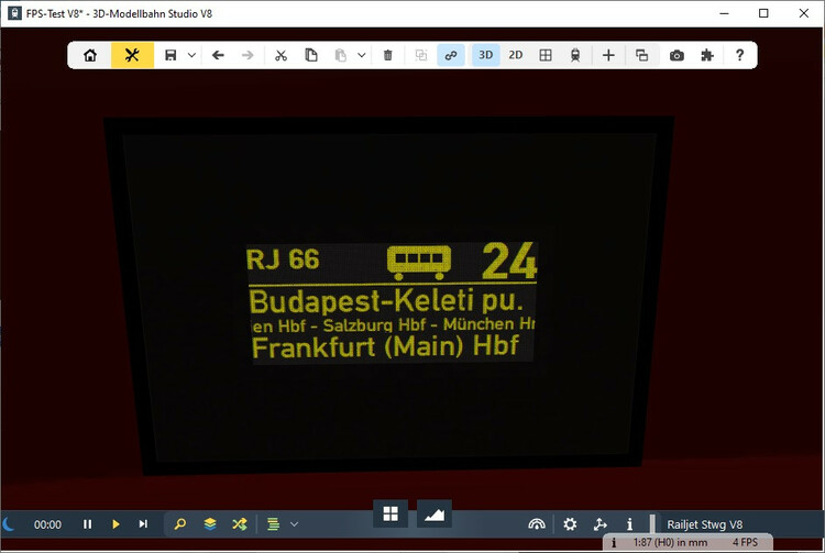

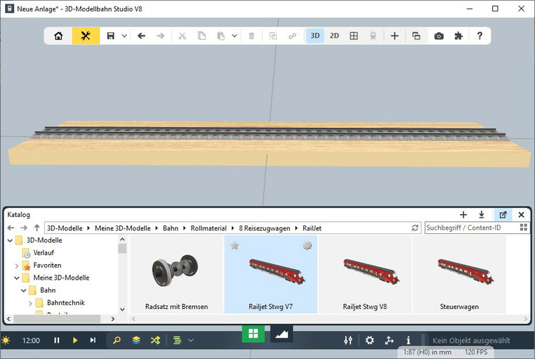

Ich habe in V8 bei diesen Fahrzeug stark abfallende FPS-Zahlen registriert.
Als Testanlage habe ich nur eine kleine Bodenplatte (340x100 mm in H0) und ein darauf verlegtes gerades Gleisstück hergenommen. Diese leere Konfiguration "läuft" mit 120 FPS.
Stelle ich den Wagen ohne variable Beschriftungen darauf (1CB71B3C-DE02-4D63-AC5C-AAE6279115E0), sinkt die Verarbeitungsgeschwindigkeit auf 60 FPS (bei ganzen 3 Modellen mit gerade mal 60000 Polygonen).
Stelle ich stattdessen den Wagen mit den variablen Beschriftugen auf das Gleis (EE3B4ECF-7FCA-48EB-B054-C49C7415B384), fällt die Verarbeitungsgeschwindigkeit auf ganze 9 FPS ab.
Schaue ich mir das vom Benutzer modifizierbare Zuglaufschild aus der Nähe an (die zweite Zeile von unten ist eine Laufschrift), sinkt die FPS-Zahl sogar auf 4.

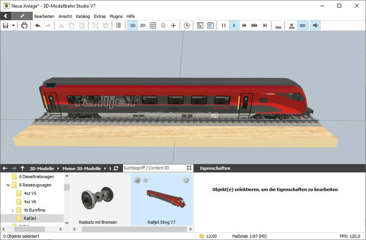

Im Vergleich dazu zeigt V7 auch bei aufgestelltem Wagen (FA7D15C5-4691-4FC6-85F3-67AA35611DF1) weiterhin die 120 FPS des leeren Gleises an.
Was läuft da schief?

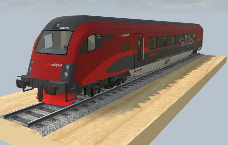

Hallo @BahnLand,
ich kann auch ein Einbruch der FPS-Rate beim Modell in MBS V8 mit variablen Beschriftungen (EE3B4ECF-7FCA-48EB-B054-C49C7415B384) verzeichnen. Sie sinkt bei mir unter 5fps. Ich denke, dass dies mitunter auch mit folgender fehlerhafter Zuweisung der Beschriftung zusammenhängt.
335648957_SteuerwagenRailjet-FehlerhafteBeschriftungbeieigeschalteterInnenraumbeleuchtung.jpg.b6fd2b8174b0b2cd0dcd0121f14bf3da.jpg
Wenn die Innenraumbeleuchtung eingeschaltet ist, wird dort die Zugzielanzeige mit animiertem Lauftext angezeigt statt der roten Eins. Da hat sich der Fehler aber gut versteckt. ;)
Dann sind mir noch weitere Dinge aufgefallen...
Eine Fläche nahe dem vorderen Drehgestell ist lila eingefärbt.
293957212_SteuerwagenRailjet-lilaFlchenahedesDrehgestells.jpg.9399a619a9789e20411dea1fa7f632b7.jpg
An der Stirnfront kann man Schleier zwischen dem Rahmen und dem Fenster erkennen.
1235098792_SteuerwagenRailjet-SchleieranStirnfront.jpg.44957a4a724d3ff561dc79c03ca09eee.jpg
Ich finde, dass dir wieder ein hervorragendes Meisterstück gelungen ist! Der Lokführer wird wohl richtig neidisch auf die bequemen Sitze in der Business-Class sein. Vielleicht sind die Sitze für die Lokführer bequemer als sie aussehen. :D

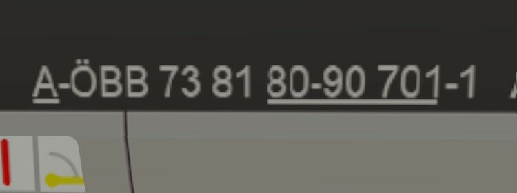

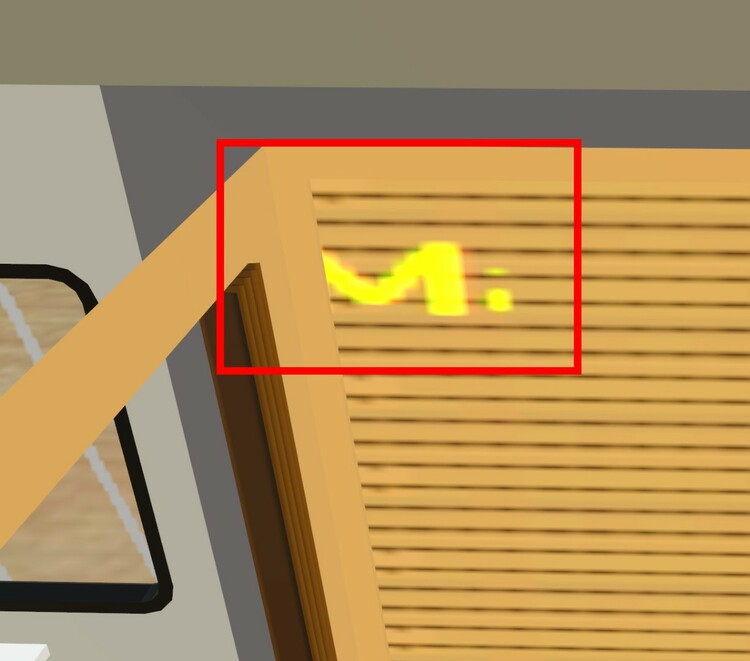

@Neo:

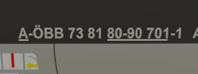

Kann es sein, dass die True-Type-Font-Eigenschaft der vom MBS unterstützten Schriftsätze bei der Wiedergabe der Texte in den variablen Beschriftungsbereichen nicht sauber umgesetzt wird bzw. bei der (nachträglichen) horizontalen Skalierung "zu grob" gerundet wird? Hier ein direkter Vergleich derselben Beschriftung einmal direkt auf der Textur aufgebracht und einmal erst im MBS mit der variablen Beschriftung aufgetragen:
Fest eingebrannte Beschriftung auf der Textur
Nachträglich dynamisch beschriftet
Als besonders störend empfinde ich bei der unteren Abbildung die Eindellungen bei den Ziffern, die offenbar durch die horizontale Stauchung entstehen. Auch im oberen Bild hatte ich "gestaucht". Nur wurde hier durch das von mir hierfür verwendete Grafikprogramm (Corel Photo-Paint 7) offenbar ein etwas feineres "Antialiasing" angewendet.
Wäre es eventuell möglich, das wiedergegebene Schriftbild bei der variablen Beschriftung dahingehend etwas zu verbessern?
Hallo BahnLand,
ich konnte dein Modell jetzt analysieren und schnell die Ursache für die niedrigen FPS herausfinden. Deine Textur mit der Laufschrift ist zu groß (4096 x 2048). Texturen können vom Studio nicht partiell aktualisiert werden, sondern immer nur im Ganzen. Obwohl die Laufschrift nur einen sehr kleinen Teil der Textur verbraucht, muss die gesamte Textur im Speicher aktualisiert und neu auf die Grafikkarte hochgeladen werden, und zwar jedes Frame. Da kommen selbst moderne Grafikkarten schnell an ihre Grenzen.
Aus diesem Grund beschränkt das Studio Texturen mit Laufschriften auf eine maximale Größe von 0,25 MP (512x512 oder 1024x256), siehe das gelbe Warndreieck im Modell-Editor. Ich habe diesen Sachverhalt auch im Wiki noch einmal deutlicher gemacht.
Die Lösung besteht nun darin, für dynamische Beschriftungen (Lauftexte) ein eigenes Material mit einer eigenen kleinen Textur zu verwenden, damit die vielen statischen Elemente nicht ständig mit berücksichtigt werden müssen. Bitte gib Bescheid, falls du dadurch an irgendwelche Materialgrenzen kommst, diese können gern in solchen Fällen angepasst werden.
Am 29.10.2022 um 15:32 schrieb BahnLand:
Im Moment verwende ich einen einfachen, aber schnellen Skalierungsalgorithmus. Wenn du mit deinem Modell fertig bist, prüfe ich gern andere Algorithmen, solange die Verarbeitungsgeschwindigkeit nicht zu sehr darunter leidet.
Hallo @Neo,
vielen Dank für diese wertvolle Information!
Es ist für mich kein Problem, das Zuglaufschild als separate Textur anzulegen. Die Anzahl der aktuell verwendeten Materialien steigt hierdurch von 4 auf 5. Und da ich sowieso LoD-Stufen bereitstellen muss, fällt die zusätzliche Zuglaufschild-Textur in LOD2 dann sowieso weg.
Hallo @Neo,
ich habe den Steuerwagen nun entsprechend korrigiert:
Das Zuglaufschild wird durch eine separate Textur der Größe 512x256 Pixel dargestellt.
Bei derselben Konfiguration wie in diesem Beitrag bekomme ich nun folgende FPS-Werte:
Beim Öffnen des Programmfensters (Steuerwagen nicht markiert) werden 120 FPS angezeigt. Markiere ich den Steuerwagen mit der Maus, fällt die FPS-Zahl auf 60 ab. Nehme ich anschließend die Markierung des Steuerwagens wieder weg, bleibt die FPS-Zahl in den meisten Fällen auf 60 stehen. Sie kann aber auch "von alleine" wieder auf 120 ansteigen. Wenn sie bei 60 FPS stehen bleibt, und ich den Wagen so in die Kamera drehe, dass die Zuglaufschilder nicht mehr sichtbar sind (Blick auf die Stirnfront), steigt die FPS-Zahl wieder auf 120 an.

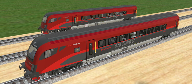

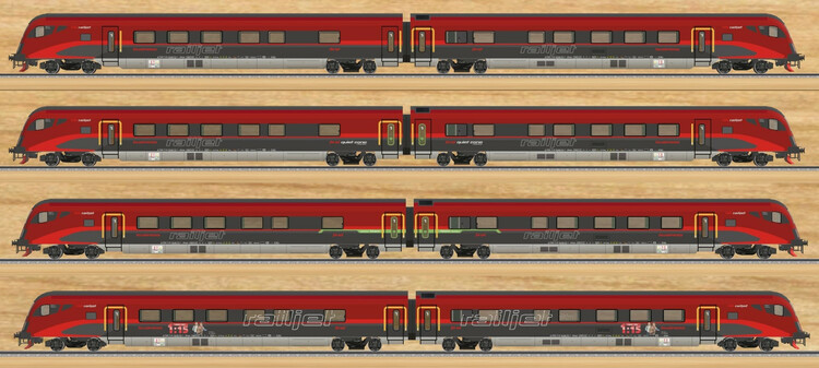

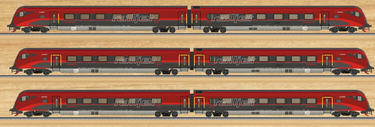

Hallo zusammen
ich habe den Railjet Steuerwagen nochmal etwas modifiziert und deshalb hier zum Testen erneut als Entwurf hochgeladen. Die Content-IDs sind noch die alten:
FA7D15C5-4691-4FC6-85F3-67AA35611DF1     Modell für MBS V7 ohne variable Beschriftungsmöglichkeit
1CB71B3C-DE02-4D63-AC5C-AAE6279115E0     Das MBS-V7-Modell in V8
EE3B4ECF-7FCA-48EB-B054-C49C7415B384     Modell für MBS V8 mit variablen Beschriftungsfeldern
Die neuen Modelle unterscheiden sich von den alten dadurch, dass mit weniger Variationen mehr Anstrich-Varianten realisiert werden.
1943903518_01SteuerwagenAnimationsvarianten.thumb.jpg.29f41d20312200d131ad421799283c14.jpg
(Beide Bilder lassen sich durch Anklicken vergrößern)
Das Modell besteht aus 5 Variationen, die im Wesentlichen die in diesem Beitrag beschriebenen Anstrich-Varianten abdecken.
Die erste Variation ist im obigen Bild dargestellt. Die hier gezeigten Anstrich-Varianten lassen sich jeweils über eine Animation realisieren:
  • Umschaltung zwischen "premium"-Klasse und "business"-Klasse mit entsprechender Anschrift an der Seitenwand und an den inneren Abteiltüren.
  • Umschaltung zwischen seitlicher Balken- und umlaufender Rahmen-Markierung an den Einstiegstüren.
  • Ein- und Ausblendung der zusätzlichen Logos von "DBAG+MAV" (Kooperationspartner) unter dem seitlichen Railjet-Schriftzug am Führerstand.
Damit lassen sich 8 Anstrich-Varianten des Railjet-Steuerwagens mit großen Railjet-Logo mit einer einzigen Variation darstellen.
Das zweite Bild zeigt die anderen 4 Variationen, wobei in der oberen Zeile der Steuerwagen mit dem kleinen Railjet-Logo abgebildet ist, das aufgrund von Beschwerden der Fahrgäste wegen gestörter Aussicht durch das große Logo eingeführt wurde. In der zweiten Zeile ist am Wagen die "first"-Klasse zusätzlich als Ruhezone ausgewiesen. Beide Varianten wurden wohl erst nach der Ablösung der "premium"-Klasse durch die "business"-Klasse eingeführt (ich konnte hier im Internet keine Fotobelege für die "premium"-Klasse finden). Die anderen Varianten aus dem ersten Bild gibt es aber auch mit dem kleinen Railjet-Logo, sodass die Fahrzeuge aus den ersten beiden Zeilen ebenfalls mit Türbalken oder Türrahmen und mit oder ohne zusätzliche Logos von DBAG und MAV dargestellt werden können. Damit können mit den ersten 3 Variationen insgesamt 16 Varianten dargestellt werden, die alle im Internet als teilweise parallel existierende Varianten nachgewiesen sind.
Die beiden unteren Variationen stellen Sonder-Lackierungen dar, wobei die "etwas andere" Darstellung der Ruhezone wohl eine Probe-Lackierung war, die offenbar nur am Railjet-Zug Nr. "01" vorhanden war. Mit der Werbung die kürzere Fahrzeiten mit dem Railjet in der unteren Zeile sind jedoch mehrere Railjet-Züge unterwegs. Auf den Fotos im Internet konnte ich bei beiden Varianten nur umlaufende Türrahmen-Markierungen erkennen. Und bei der  Fahrzeit-Werbung gibt es nur Bilder mit dem großen Railjet-Logo. Die Animationen der Modelle lassen aber auch hier die Darstellung der Einstiegstüren mit seitlichen Türbalken-Markierungen zu. Und auch die Logos von DBAG und MAV können hier zugeschaltet" werden.

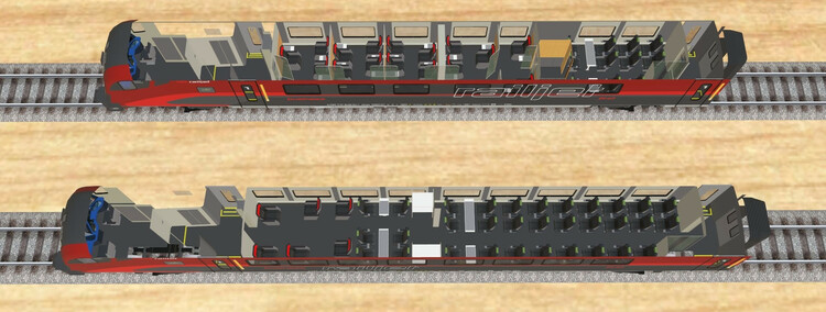

@Neo - Noch ein Hinweis zur Performance:
Wenn ich auf einer ansonsten leeren Anlage (verschlungene Acht als Rundkurs) einen Zug mit 5 (beschriftbaren) Railjet-Steuerwagen fahren lasse (die anderen Wagen sind noch nicht realisiert), sinkt die FPS-Rate auf 38 ab.
die LOD0-Variante des Railjet-"Italien"-Steuerwagens mit anderer Fenster- und Innenraum-Aufteilung ist jetzt auch fertig und wurde als Variation den vorgenannten Entwürfen hinzugefügt. Die Content-IDs sind unverändert.
1517656934_11Steuerwagen52-60Auenansicht.thumb.jpg.e6a7ade1b5600d4d607c39b35510ab8e.jpg
1414379653_12Steuerwagen52-60Innenansicht.thumb.jpg.8c4d3bffa759f4532eb1021adb3ad42d.jpg
Die beiden (durch Anklicken zu vergrößernden) Bilder zeigen jeweils vorne den neuen Wagen (Nummern 52-60) und hinten den ursprünglichen Wagen (Nummern 01-51).

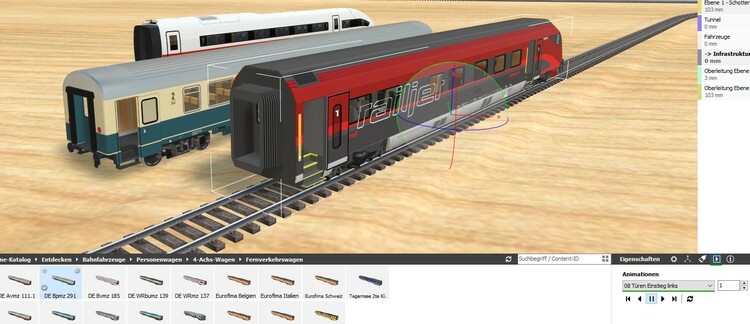

Hallo @BahnLand,
schönes Modell. (y)
Ein kleiner Punkt ist mir aber noch aufgefallen.
Die Animationen der Seiten für die Einstiegstüren sind gegenüber anderen Modellen (auch deinen Personenwagen) vertauscht.
Bisher war immer von der Cockpitansicht aus links das links, jetzt ist rechts das neue links.
Hawkeye
vor 37 Minuten schrieb Hawkeye:
Wenn man den Waggon als Steuerwagen betrachtet müsste es dann aber wieder stimmen, oder?
Hallo @Hawkeye,
Brummi hat Recht. Die Wagen des Railjet (60 Garnituren) sind alle systematisch durchnummeriert, wobei die 100er-Stelle der Fahrzeugregisternummer die Position des Wagens im Zugverband kennzeichnet:
