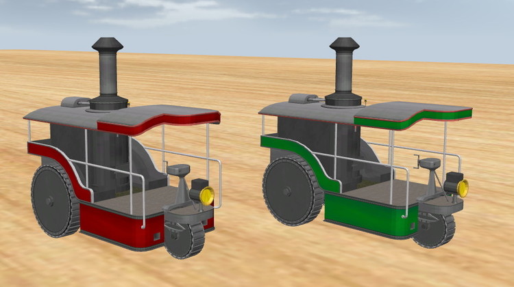

Hallo @EASY,
da hast du dir ja wieder ein besonderes Modell ausgesucht und bereits super umgesetzt! Wenn du nach der Farbgebung fragst, schließe ich mich @BahnLand an, es nicht ganz so "fröhlich" aussehen zu lassen.
Vielleicht findest du ja hier noch ein paar Anregungen zu Farbtönen aus jener Zeit.
Reinhard
Hallo @BahnLand , hallo @Reinhard
...danke für die Antworten. Ihr habt schon recht, es ist etwas zu "leuchtend"...
ich habe mal experimentiert mit der Farbgebung... grün dunkler und Farbgebung "aus der Zeit"...
... persönlich tendiere ich (nun) mehr zum linken "rotbraun"... [es eignet sich wahrscheinlich auch für den noch zu bauenden "Omnibus"-Anhänger]

Hallo EASY, super umgesetzt, ich habe auch mal ein bißchen nach "Steam Roller" gegoogelt, also was es da alles so an Sacherl gibt, höchst interessant.
lg max
Hallo @EASY,
den "rotbraunen" würde ich sofort nehmen, aber auch alle anderen Farben, denn das wird ein tolles Modell (y)
Vielleicht noch ein wenig "gealtert" oder "hochglänzend" --- aber das geht ja mit dem glTF 2.0 -Exporter nicht mehr, bzw. das Studio kann das nicht imprtieren :/.
Ich freue mich schon auf das Modell :D.
Schöne Grüße
SputniKK

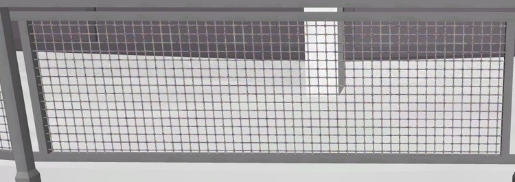

... was mich noch nicht ganz glücklich macht ist das Schutzgitter am Geländer der Plattform...
... es sind zwei Flächen und die Gitterstruktur wird durch Tranzparenz dargestellt...
... beim Wegzoomen löst sich die Gitterstruktur nach meiner Meinung etwas unschön auf und ist relativ bald ganz verschwunden...
... ich frage mal nach Eurer Meinung dazu... und ob jemand eine "bessere" Lösung weiß.
Hallo @EASY,
sehr schönes Objekt, super, dass du das baust!
Was wir alle bisher über Polys gelernt haben, zeigt doch, dass für solche Gitter-/Zaunstrukturen deine Lösung (Transparenz mit 2 Flächen, eine nach vorn, eine nach hinten) die beste ist.
Und die Art und Weise, wie sich diese Gitterstruktur in der Entfernung auflöst, ist doch annähernd an der Realität:
Deshalb von mir (y) und mach bitte genau weiter so.

Hallo @EASY,
vielleicht die Gitterdrähte etwas dicker machen (und ggf. die Abstände etwas vergrößern)?
Bei zunehmender Entfernung wirst Du vermutlich immer solche Effekte bekommen, weil das Modellbahn-Studio durch die bei gleitender Entfernung entstehenden krummen Verkleinerungsfaktoren irgendwann mit der Auflösung des Gitters nicht mehr klar kommt. Genaueres kann Dir das wohl nur @Neo sagen.
Hi @EASY
Ich würde da kein feines, transparentes Gitter darstellen.
Vielleicht eine eingefärbte, transparente Glasfläche mit ein paar Streben dazwischen.
Thomas

Hallo @EASY
vor 9 Stunden schrieb EASY:
Das ist sicher die beste Lösung und beim Wegzoomen ist das nun mal so, mache dir keine grösseren Gedanken darüber .
lg max
PS: Wenn du was versuchen möchtest, probier mal wie sich das ändert wenn du die Textur vergrösserst (höhere Auflösung).

... ich habe das Gitter etwas gröber gestaltet.

Hallo Easy,
vor 11 Stunden schrieb EASY:
frage ich trotzdem gerne nach ob jemand noch einen Tip geben kann, wie es besser gestaltet werden kann...
das kannst du nur mit teiltransparenten Texturen lösen. In diesem Fall würden die Stäbe per linearer Interpolation beim Herauszoomen sauber verkleinert.

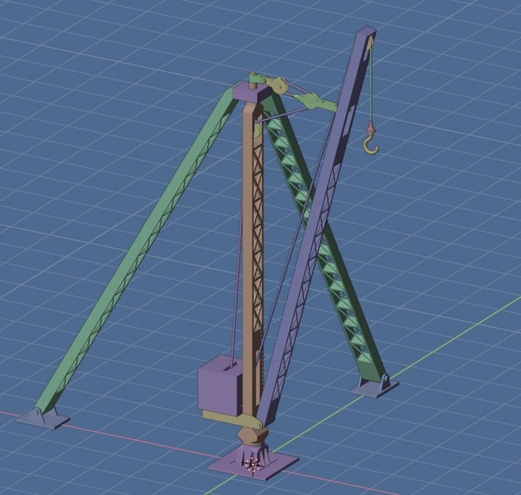

@RoniHB hat mich auf die Idee gebracht, mich mit einem Derrick-Kran zu beschäftigen.
Eigentlich wollte ich nur ein Modell für Versuche bauen... nun sieht es so aus als ob es doch noch ein eigenes Modell werden könnte...
soweit bin ich (in Blender) schon mal gekommen...
Hallo @EASY,
das sieht doch schon mal sehr gut aus (y).
Es hätte mich schon gewundert, wenn Du die "Steilvorlage" nicht angenommen hättest, um daraus ein eigenes Modell zu kreieren :D.

@Neo ... liege ich mit meiner Vermutung richtig, daß "_Crane_Rot" stillschweigend von einer Drehung um 360° ausgeht?
... meine Versuche deuten zumindest schwer darauf hin, daß der tatsächliche Endwert der Drehung nicht ausgelesen wird.
Abgesehen davon geht der "Dreibein-Kran" auch aus einem anderen Grund nicht. Bei einer Solldrehung um mehr als 180° ändert der Kran seine Drehrichtung und nimmt den kleineren Winkel, der sich ergibt... damit würde der Kranarm sowieso durch die Stützbeine rauschen... (hatte ich beim Erstellen vom Modell leider nicht im Hinterkopf)
Es geht also nur die "abgespannte" Variante vom "Derrick-Kran", bei dem eine Drehung um 360° möglich ist...
(... damit hat sich dieses Modell wohl erledigt...)

Hallo Easy,
vor 3 Stunden schrieb EASY:
jein. Das Studio selbst dreht den Kran nicht, sondern spielt lediglich die Rotationsanimation ab. An welchem Punkt die Animation startet und wo sie endet wird anhand der Ausrichtung auf einem 360°-Kreis berechnet. Wenn deine Animation aber nur einen beschränkten Bereich umfasst, dann wird dieser auch nicht verlassen.
Beispiel:
  • Frame 0 bis 99: Rotation konstant bei 100°
  • Frame 100 bis 259: Rotation linear zwischen 100° und 260°
  • Frame 260 bis 359: Rotation konstant bei 260°
In diesem Fall würde der Kran immer nur zwischen 100° und 260° drehen, selbst wenn das Studio eine Zielframe unter 100 oder über 260 berechnet. Problematisch an diesem Fall ist die Entscheidung, immer den kürzesten Weg zu nehmen. Es könnte dann nämlich passieren, dass das Studio von Frame 260 in Richtung Frame 100 über Frame 360 läuft. Das würde bei dir dann zu einem Springen des Krans führen. Das könnte ich aber recht schnell durch eine zusätzliche Konfiguration abstellen, bei der Translation gibt es das "Wrapping" ja auch nicht.
