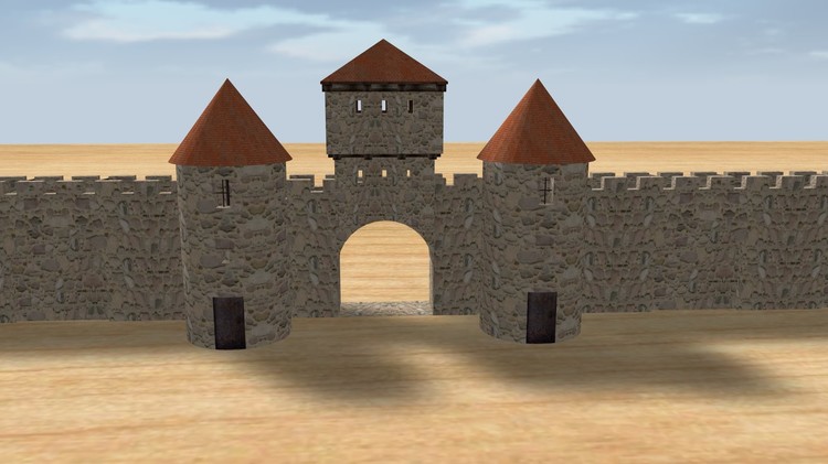

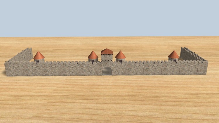

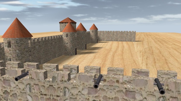

Es hat geklappt. Nur den Torturm musste ich extra nehmen weil er eine Animation mehr hat. Ich habe es jetzt als Stadtmauerset 01 hoch geladen.

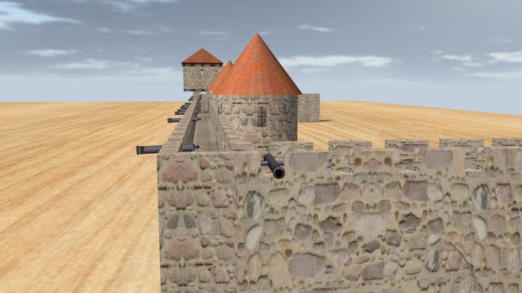

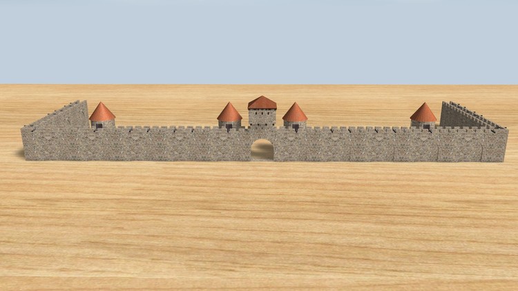

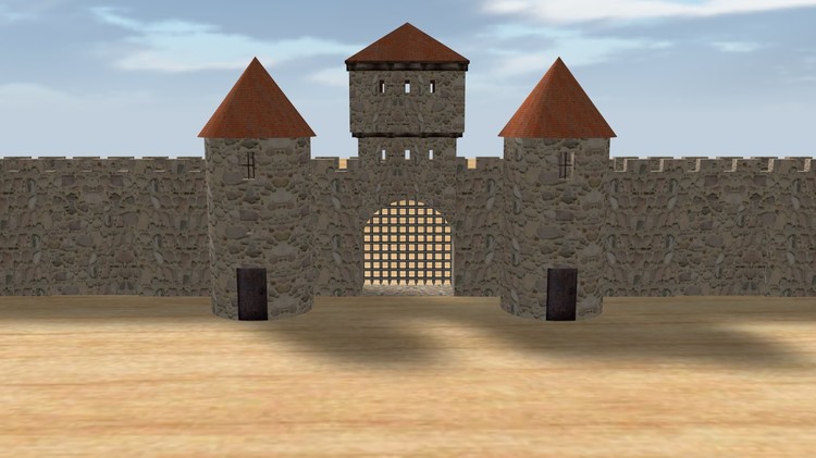

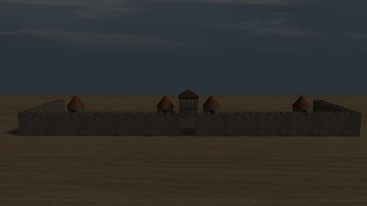

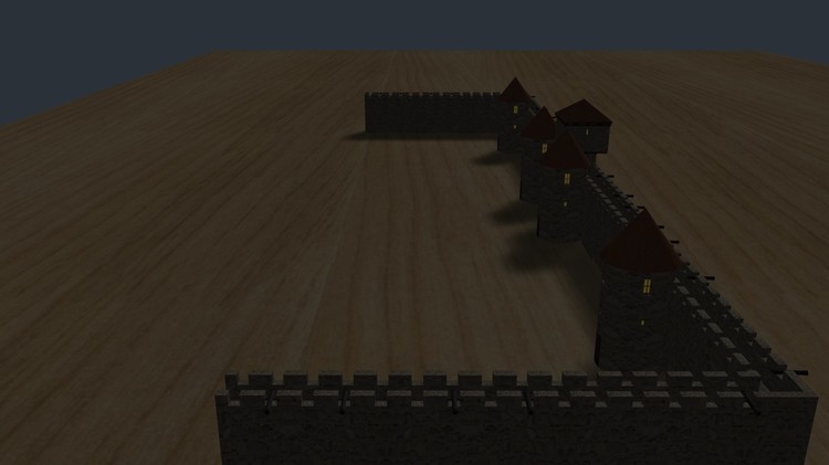

Das sieht dann etwa so aus.
1567602781_Stadtmauer01.thumb.jpg.d1106668206b6021bfd7a43f21c5b9f2.jpg1134449779_Stadtmauer02.thumb.jpg.cd99cfac72445845a8e750e6c7aa3758.jpg1219611353_Stadtmauer03.thumb.jpg.bd81c512d8ba6dc3aa486ac951f6d6ac.jpg47689014_Stadtmauer04.thumb.jpg.54f5ca256ee916fd8b6644e15c716d17.jpg
909439885_Stadtmauer05.thumb.jpg.92a26c1e9e35b48327f4971df9bf3311.jpg1210847703_Stadtmauer06.thumb.jpg.07edcef9bee1e60397b75af58324fe3e.jpg130596452_Stadtmauer07.thumb.jpg.f03a401ebeb007408767ef4c096d24e7.jpg1555053774_Stadtmauer08.thumb.jpg.ad64a7004fd6f48a445cc805127bd8a6.jpg
Gruß Tec
Bearbeitet von Tec

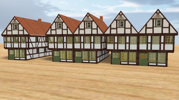

Hallo Leute...:)

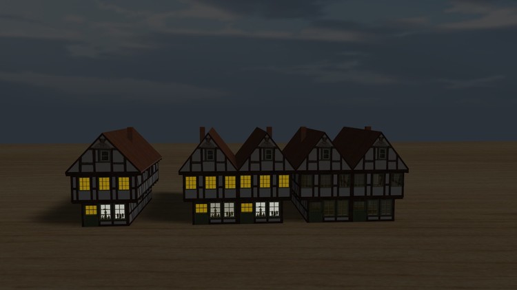

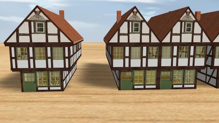

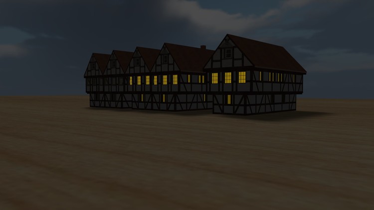

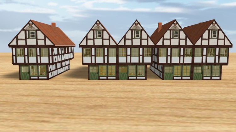

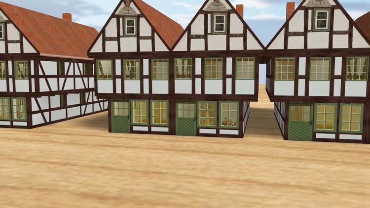

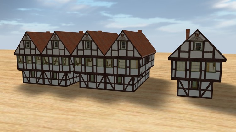

Ich habe ein neues Hausmodell hochgeladen. Das Fachwerkhaus Schwerin.
Ich kopiere einfach mal die Beschreibung dazu hier rein...
Das Fachwerkhaus Schwerin ist als einzeln stehendes Haus aufstellbar. Sowie mit seinen beiden Variationen L (Links) und R (Rechts) auch als Reihenhaus oder Doppelhaus oder auch beides kombinierbar. Wenn automatisches Einrasten aktiviert ist, lassen sie sich bequem aneinander reihen.

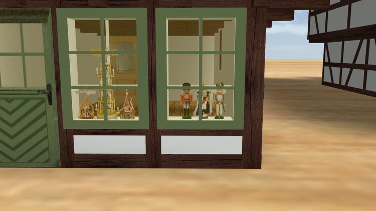

Die Vorderfront ist im Erdgeschoss mit Doppelfenstern versehen. Somit hat man gut die Moeglichkeit diese als Schaufenster zu nutzen. Und wenn man die nicht zur Hand hat kann man auch ein Deko-Beispiel zuschalten.
Die Lichter lassen sich getrennt im Ober und Untergeschoss sowie im Voder und Hinterhaus  schalten. Auch das Schaufenster verfügt über ein separates Licht.
FachwerkhausSchwerinTag01.thumb.jpg.cd0d38d79d18c37918ea083ee1a7fd5a.jpgFachwerkhausSchwerinTag02.thumb.jpg.a061bb042e09895aa81be16a73f9ab7e.jpgFachwerkhausSchwerinTag03.thumb.jpg.124a9b2e7233ab40fcdb1e68aebf15ba.jpgFachwerkhausSchwerinTag04.thumb.jpg.9ebcfeeaaf41d668c9093b2cb7877d54.jpgFachwerkhausSchwerinTag05.thumb.jpg.9bb3006533f8e1e0992d78329ecc6435.jpgFachwerkhausSchwerinTag06.thumb.jpg.7ff15e96108931e3f8017145cf70d5f8.jpgFachwerkhausSchwerinTag07.thumb.jpg.39e4b76512c9716ea24193b881ad8d07.jpgFachwerkhausSchwerinNacht01.thumb.jpg.98fab99ad1aa9a8ab427078736e2d001.jpgFachwerkhausSchwerinNacht02.thumb.jpg.2fa5c6a6b53e779f4b072a5f3ddc0cc5.jpg

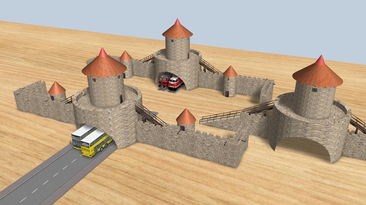

Hallo ... :)
Ich habe mir noch mal den Torturm von der Stadtmauer vorgenommen... also komplett neu gebaut. Ich glaube so ist es viel besser. Er hat jetzt zwar kein Tor mehr... aber dafür kann man jetzt mit allem durchfahren. Auch zweigleisig. :D Ich glaube das ist wichtiger. Und wer den Turm einzeln aufstellen will kann Rampen einblenden...
Gruß Tec
... ich konnte es natürlich nicht lassen... :D ... jetzt hat er auch noch ein animiertes Tor. 9_9

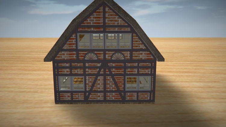

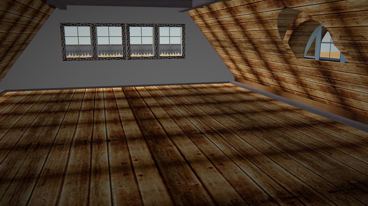

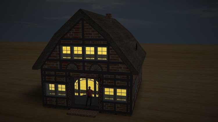

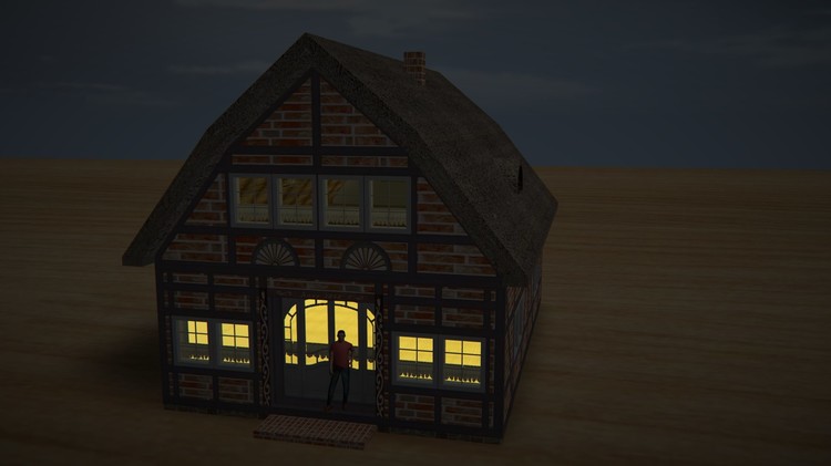

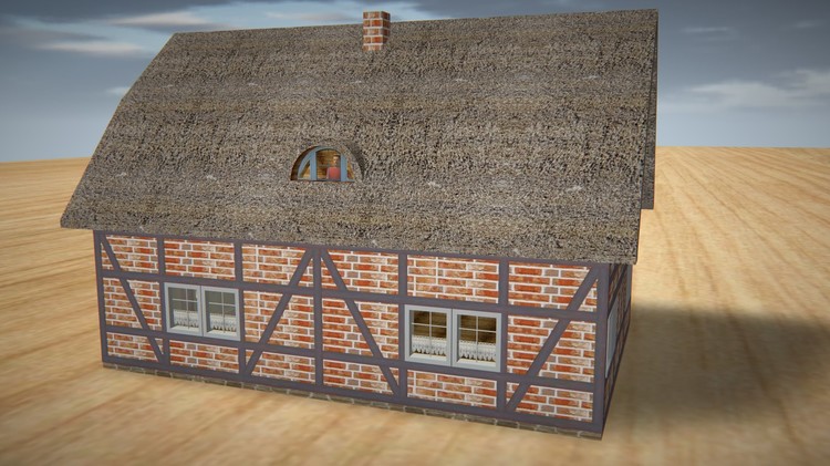

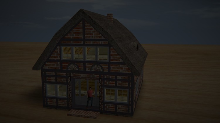

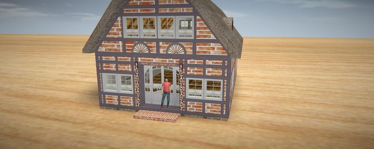

Guten Abend...:)

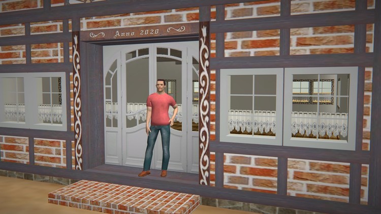

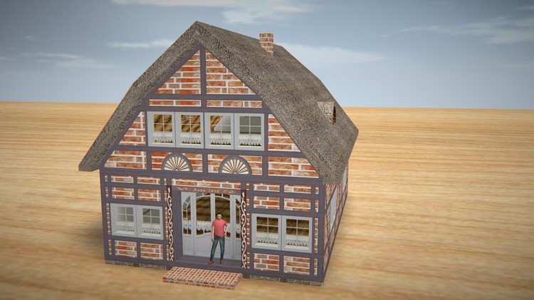

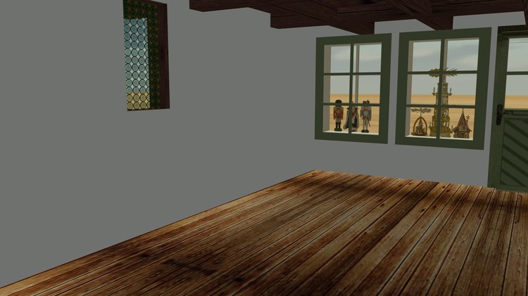

Ich hab dann mal ein neues Hausmodell fertig. Mit Licht und zuschaltbarem Licht.
FH01.thumb.jpg.4714726d941665fc31aeb9691b8781dc.jpgFH02.thumb.jpg.69eea137d73370c5eecbc3914ec8a513.jpgFH03.thumb.jpg.94d46fd896d87f684e84d60a233ee542.jpgFH04.thumb.jpg.92e79d6cd7f17e4d0a79fef6fe5923fa.jpgFH05.thumb.jpg.d4bdabd1b481852c692232dbeb0fd17a.jpgFH06.thumb.jpg.bd9e7a50836ebb5b1598782e85087f4d.jpgFH07.thumb.jpg.d310320ac671b32bbe77dc2db561a54f.jpgFH08.thumb.jpg.32f654104ea879f0d60026a1b2d0d4bd.jpgFH09.thumb.jpg.7e1cbde14c0654840907ab8d756551d2.jpgFH10.thumb.jpg.8338ee24e9a24bc6b83f7d2deb100e49.jpg
Fachwerkhaus Küstenwind wird es heißen. :D
Gruß Tec
