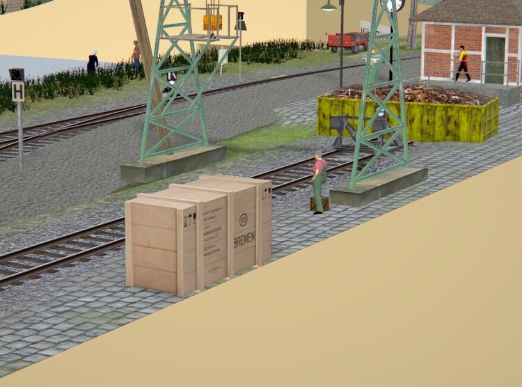

Neo Geschrieben 26. August 2023 Geschrieben 26. August 2023 Hallo Ronald, aktuell war nur deine Milchkanne in der Warteschlange, die jetzt freigegeben ist. Viele Grüße, Neo
RoniHB Geschrieben 26. August 2023 Autor Geschrieben 26. August 2023 Hallo @Neo, das die Transportkiste freigegeben wurde habe ich gar nicht gesehen. Dann hast du Recht, dann ist da jetzt nix mehr. LG Ronald
Phrontistes Geschrieben 26. August 2023 Geschrieben 26. August 2023 Hallo @RoniHB, vor einer Stunde schrieb RoniHB: Transportkiste freigegeben wurde habe ich gar nicht gesehen Ich auch nicht. Sehr schönes Model! Ich habe sie gleich mal aufgestellt. vor 1 Stunde schrieb RoniHB: Außerdem habe ich im Moment keine Lust mehr Modelle für den Katalog zu erstellen. Das wäre sehr schade . Beste Grüße Phrontistes

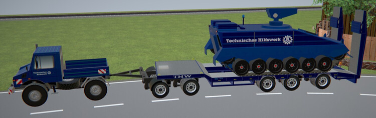

RoniHB Geschrieben 9. September 2023 Autor Geschrieben 9. September 2023 hallo zusammen, ich habe nun doch noch einen passenden Tieflader im Katalog gefunden, der ganz gut passt und habe ihn umlackiert. Es ist der der anhänger von Seehund 11FC718A-24E0-44D9-A6AE-F9869D8DC028. LG Ronald

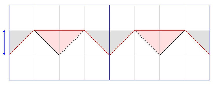

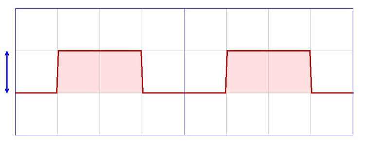

RoniHB Geschrieben 10. September 2023 Autor Geschrieben 10. September 2023 Hallo zusammen, ich hofffe ihr hattet bis jetzt ein schönes WE. Animationen mit mit Sketchup bekomme ich ja inzwischen hin, bis auf eine Sache, die mir nicht ganz klar ist. Wie realisiert man ein Blinklicht, ohne, dass man sieht, wie sich die Leuchtfläche auf- und abbaut, wie bei den Blinkleuchten im Katalog. C4281A70-F7F6-4724-9CDB-1ED30C5B7D90 LG Ronald

BahnLand Geschrieben 10. September 2023 Geschrieben 10. September 2023 Hallo Ronald, vor 4 Stunden schrieb RoniHB: Wie realisiert man ein Blinklicht, ohne, dass man sieht, wie sich die Leuchtfläche auf- und abbaut, Ich habe hier für Dich 2 Lösungs-Alternativen: Die erste Variante kommt mit einem "hellen" Teilmodell (Leuchtfläche) aus, das abwechslungsweise ausgedehnt ("an") und zusammengeschrumpft ("aus") wird. Das obige Bild zeigt 2 Blink-Perioden, wobei die Linien-Position "unten" den Aus-Zustand und die Linien-Position "oben" den An-Zustand darstellt. Da das Modellbahn-Studio nur stetige Bewegungen, aber keine Sprünge ausführen kann, ist der Wechsel zwischen An und Aus eine in endlicher Zeit erfolgende Bewegung, die möglichst kurz gehalten werden muss (im obigen Bild durch die nur fast senkrechten Linien dargestellt). Soll die Blink-Periode beispielsweise 1 Sekunde betragen, wobei das Blinklicht jeweils 1/2 Sekunde an und aus sein soll, kann man in der AnimationSet-Definition z.B. AnimTicksPerSecond = 100 wählen, was bedeutet, dass die Animation in der Sekunde 100 Animationsschritte durchlaufen soll. Wählt an nun für die Blink-Periode jeweils einen Animationsschritt für die Übergänge von Aus nach An und umgekehrt und jeweils 49 Animationsschritte für die Zustände Aus und An, so wird für die Übergänge jeweils 1/100 Sekunde verbraucht, was mit dem menschlichen Auge nicht mehr als Bewegung wahrnehmbar ist. Deshalb scheinen die Übergänge zwischen Aus und An schlagartig zu erfolgen. Bei der zweiten Variante gibt es jeweils ein dunkles und ein helles Teilmodell für das Blinklicht (Dunkelfläche und Leuchtfläche). Diese werden abwechselnd in den Vordergrund und in den Hintergrund verschoben, sodass jeweils eines dieser beiden Teilmodelle sichtbar ist. Dieses Beispiel kommt mit 4 Animationsschritten für eine Blink-Periode aus. Bei einer Länge der Blink-Periode von 1 Sekunde wird die Bewegung jenes Animationsschritts in 1/4 Sekunde ausgeführt, was für das Auge eine deutlich sichtbare Bewegung wäre (entspricht AnimTicksPerSecond = 4). Um diese Bewegung sowohl des dunklen als auch des hellen Teilmodells zu überdecken, muss also jeweils das "andere" Teilmodell während dieser Bewegung im Vordergrund bleiben. Im obigen Bild skizziert die schwarze Linie die Bewegung des dunklen Teilmodells und die dunkelrote Linie jene des hellen Teilmodells zwischen dem Vordergrund (oben) und dem Hintergrund (unten). Auch hier scheint der Wechsel des Blinklichts zwischen dunkel und hell schlagartig zu erfolgen weil die Bewegungen der beiden Teilmodelle jeweils vom anderen Teilmodell im Vordergrund verdeckt werden. Dies sind übrigens keine speziellen Lösungen für Sketchup-Modelle, sondern sie funktionieren gleichermaßen auch bei Blender-Modellen. Viele Grüße BahnLand
RoniHB Geschrieben 12. September 2023 Autor Geschrieben 12. September 2023 Hallo @BahnLand, vielen Dank für die ausführliche Auskunft, damit komm ich weiter. LG Ronald

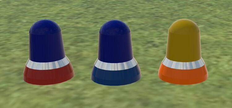

RoniHB Geschrieben 19. September 2023 Autor Geschrieben 19. September 2023 Hallo liebe Leute, ich kann's ja doch nicht lassen . Ich habe mal wieder im Katalog nicht das richtige gefunden und habe das mal neu gebastelt. Es folgen noch Variationen für THW und Kommunalfahrzeuge. Entwurf: 5217342B-1465-4C5D-B90E-DA9A46A5C02F LG Ronald
Phrontistes Geschrieben 19. September 2023 Geschrieben 19. September 2023 Hallo Ronald, vor 56 Minuten schrieb RoniHB: ich kann's ja doch nicht lassen vor 41 Minuten schrieb RoniHB: Kommunalfahrzeuge Also auch gelb blinkend? Das wäre schön! Es gibt zwar eine gelbe Rundumleuchte von @fmkberlin, bei der ist das Blinken aber nicht so gut zu sehen, wie bei Deinem Entwurf weil sie (anderes als Deine) nie ganz ausgeht. Hier ein kurzes Video zum Vergleich. Beste Grüße Phrontistes
RoniHB Geschrieben 22. September 2023 Autor Geschrieben 22. September 2023 Hallo zusammen, hier nun die Rundumleuchte in 3 Vriationen: ID: 5217342B-1465-4C5D-B90E-DA9A46A5C02F wenn von euch für gut befunden, kommen sie in den Katalog, allerdings nur in den für Version 8, oder wird der seit Version 8.5 nicht mehr erweitert? Oder wandert das dann automatisch in den für V8.5? Ich weiß es nicht. LG Ronald

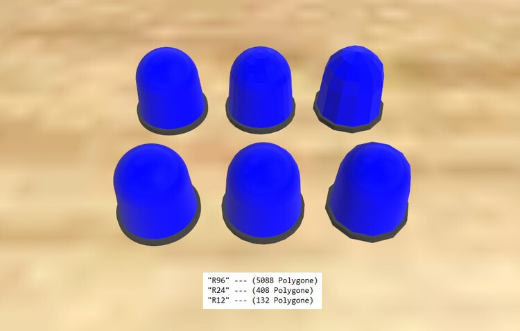

Neo Geschrieben 22. September 2023 Geschrieben 22. September 2023 Hallo Ronald, Informationen zur Versionierung im Online-Katalog findest du im Wiki (es gibt nur einen Online-Katalog, den alle Versionen nutzen). Die Leuchte ist soweit in Ordnung, ist aber noch sehr komplex, fast 5000 Polygone für ein kleines Detailobjekt sind zu viel. Du kannst bei den Rundungen noch viele Polygone einsparen. Viele Grüße, Neo
RoniHB Geschrieben 22. September 2023 Autor Geschrieben 22. September 2023 vor 43 Minuten schrieb Neo: fast 5000 Polygone für ein kleines Detailobjekt sind zu viel. habe ich mir schon gedacht, aber rund ist nun mal rund, und nicht achteckig. LG Ronald
Cafépause Geschrieben 22. September 2023 Geschrieben 22. September 2023 vor 4 Stunden schrieb RoniHB: ... allerdings nur in den für Version 8, oder wird der seit Version 8.5 nicht mehr erweitert? Oder wandert das dann automatisch in den für V8.5? Das Studio ist abwärtskompatibel. Alles was Du in den Katalog für die Version 8 packst, ist in der Version 8 oder höher verfügbar. Nur eben runter nicht. Benutzer von Versionen kleiner 8 können die Inhalte nicht laden.
Reinhard Geschrieben 22. September 2023 Geschrieben 22. September 2023 Hi @RoniHB, vor einer Stunde schrieb RoniHB: habe ich mir schon gedacht, aber rund ist nun mal rund, und nicht achteckig. manchmal stoße ich auf Bemerkungen, bei denen ich nicht erkenne, ob sie spaßig oder plump sind. Und bei einem "alten Hasen" wie dir überrascht mich das dann doch. Ich denke, uns ist beiden klar, dass es zwischen "rund ist nun mal rund" und "achteckig" ein paar Zwischenstufen gibt. Deine - ohne Zweifel - tolle Rundumleuchte geht auch mit z.B. 32 Kreissegmenten (weit weg von 8!) - ist damit immer noch rund und hat nur noch ca. 1400 Polys. Eine Detailstufe (LOD) dazu und schon besser. Bei so einem relativ kleinen Objekt kann man auch über 24 Kreissegmente nachdenken - immer noch rund, aber nur noch 1000 Polys, 1 Detailstufe (LOD) und ok. Oder bin ich nur noch empfindlich und habe deine Antwort vor einer Stunde schrieb RoniHB: aber rund ist nun mal rund, und nicht achteckig. nur falsch verstanden? Gruß Reinhard
RoniHB Geschrieben 23. September 2023 Autor Geschrieben 23. September 2023 Hallo @Reinhard, ja du hast recht, ich neige manchmal zu Übertreibungen. Sicherlich kann man die Polys reduzieren, allerdings frage ich mich dann, warum die Anzahl der zulässigen Polys bei der automatischen Prüfung beim hochladen nicht in Abhängigkeit von der Größe des Modells geprüft wird, ähnlich wie bei der Textur. Wieviel Polys sollte denn ein Modell dieser Größe haben? Und ich frage mich natürlich wie es z.B. dieses, durchaus klasse Modell, in den Katalog geschafft hat. LG Ronald
Neo Geschrieben 23. September 2023 Geschrieben 23. September 2023 Hallo Ronald, ein kleiner Exkurs in die Vergangenheit, weil du damals noch nicht dabei warst: Am Anfang des Studios, vor ca. 10 Jahren, gab es gar keine Beschränkungen beim Upload von 3D-Modellen, es gab noch nicht einmal LOD-Stufen. Die Auswirkungen davon schleppen wir heute noch mit uns rum, und lassen sich z.B. in dem von dir gezeigten Modell sehen (das Modell ist deutlich älter als von 2019 und würde es so heute nicht mehr in den Katalog schaffen). Um eine vernünftige Performance zu sichern, wurden im Laufe der Jahre verschiedene Anforderungen an 3D-Modelle definiert, immer mit dem Hintergrund, dass die meisten Modellbauer keine professionellen Designer sind und Themen wie Texture-Atlas ("Multitexturen"), LOD-Stufen, PBR-Materialien usw. eine gewisse Einarbeitung benötigen. Die aktuellen Grenzen und Limits sind daher auch ein Kompromis an die Modellbauer. Technisch hast du vollkommen recht, die Anzahl der Polygone sollte auch mit der Modellgröße zusammenhängen, und jetzt, wo die meisten Modellbauer die Performance-Anforderungen verinnerlicht haben, könnte dieses Limit im Studio angepasst werden. Es gäbe dann weniger Rückfragen und Nachbesserungswünsche. Unter diesem Aspekt würde ich mich freuen, wenn du wie von Reinhard vorgeschlagen, die Kreissegmente etwas reduzierst. Ich glaube mit ca. 1000 Polygonen sieht die Leuchte auch weiterhin noch rund aus. Viele Grüße, Neo
BahnLand Geschrieben 23. September 2023 Geschrieben 23. September 2023 (bearbeitet) Hallo Ronald, ich habe hier zum Direkt-Vergleich ein paar Kuppeln kreiert, welche (im folgenden Bild von links nach rechts) auf einer Segmentierung von 96, 24 und 12 Unterteilungen im Vollkreis basieren. In der hinteren Reihe sind die Kuppeln ohne eine Kantenglättung aufgereiht. Hier sieht man die einzelnen Teilflächen bei den unterschiedlichen Teilungsgraden. In der vorderen Reihe habe ich auf dieselben Modelle eine Kantenglättung angewendet. Hierbei werden die Kanten durch "Umbiegen" der Normalenvektoren im 3D-Modell "unsichtbar" gemacht. Bei den Oberflächen sie damit die 3 vorderen Modelle so gut wie nicht mehr zu unterscheiden. Nur am Sockel, wo es entlang der Kreislinien harte Kanten gibt, und an der oberen Grenzlinie zum Hintergrundbleiben die gröberen Unterteilungen bei den Modellen in der Mitte und rechts sichtbar. Abgesehen vom Sockel ist die mittlere Kuppel von der linken fast nicht mehr zu unterscheiden. Die Einsparung an Polygonen ist jedoch gravierend, wie die Übersicht unten im Bild zeigt. Eine Kantenglättung wirkt sich hierbei nicht auf die Anzahl der Polygone aus. Die Glättung bekommt man also quasi "umsonst". Viele Grüße BahnLand Bearbeitet 23. September 2023 von BahnLand
RoniHB Geschrieben 23. September 2023 Autor Geschrieben 23. September 2023 Hallo zusammen, erstmal vielen Dank für eure Erläuterungen. Ich habe die Rundumleuchte nochmal nachgebessert und komme nun auf 1344 Polys. Allerdings ist die Wölbung des Chromrings dabei draufgegangen. Bei weniger wirds wirklich eckig. Dabei ist zu beachten, dass es die Kuppel ja 2x gibt, 1x an und 1x aus. Ansonsten wäre ich bei 744 Polys. Die ID ist so geblieben 5217342B-1465-4C5D-B90E-DA9A46A5C02F , glaub ich. LG Ronald
EASY Geschrieben 23. September 2023 Geschrieben 23. September 2023 Hallo, vor einer Stunde schrieb RoniHB: Allerdings ist die Wölbung des Chromrings dabei draufgegangen. ... außer jetzt bei der "Begutachtung" Deines Modells, ist die Wahrscheinlichkeit, daß die Kamera der Leuchte so nahe kommt, daß dies auffällt, im Einsatz auf einer Anlage sehr gering... Gruß EASY
