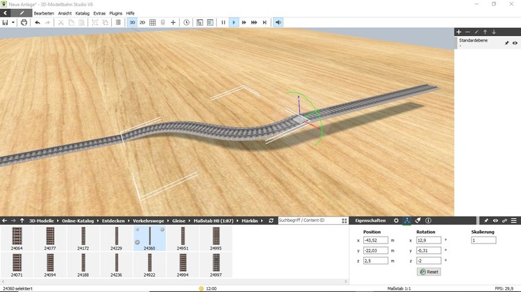

Schwartautom Posted October 2, 2020 Author Posted October 2, 2020 Hallo Freunde, ein Gleis unten und ein Gleis ober die lassen sich nicht miteinander verbinden, weil jedes in seiner Höhe bleibt. Was ich suche ist am ende des Gleises eine Art Anfasser, um es dort in die Höhe zu ziehen, am anderen ende bleibt das Gleis in seiner Höhe, so das es einen Stufenlosen Übergang zwischen den verschiedenen Höhen gibt. Ich bin mir nicht einmal sicher ob das nicht irgendwie geht und so wie ich jetzt mache, eben immer in ganz kleinen Stücken und mit Taschenrechner (wegen des richtigen Winkels) nicht der falsche ist.

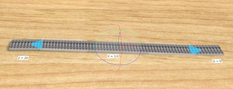

Andy Posted October 2, 2020 Posted October 2, 2020 Hallo Tom, es geht doch mit dem EInpassen, siehe Bild. Doppelklick auf den blauen Pfeil am Rand, dann springt der Gizmo an diese Stelle und du kannst da hochziehen auf der blauen Achse. Beide Enden sind nun lotrecht. Was ich mit Neo da besprochen habe, wäre auch noch ein weicher Höhenübergang. Dass der nun nicht existiert, das kommentiere ich jetzt nicht weiter. Gruß Andy

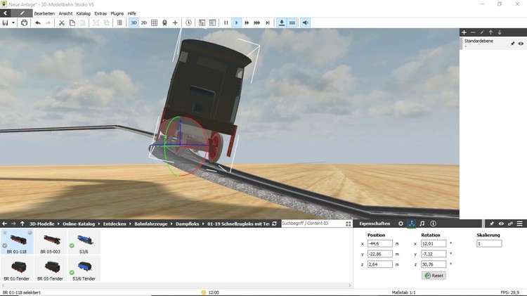

Schwartautom Posted October 2, 2020 Author Posted October 2, 2020 vor 23 Minuten schrieb Andy: Hallo Tom, es geht doch mit dem EInpassen, siehe Bild. Doppelklick auf den blauen Pfeil am Rand, dann springt der Gizmo an diese Stelle und du kannst da hochziehen auf der blauen Achse. Beide Enden sind nun lotrecht. Was ich mit Neo da besprochen habe, wäre auch noch ein weicher Höhenübergang. Dass der nun nicht existiert, das kommentiere ich jetzt nicht weiter. Gruß Andy Bei mir funktioniert das so nicht, siehe bild 1 und bild 2. Oben ratet es erst gar nicht ein und wenn es einrasten würde, wären die Übergänge so hart das es jeden Zug zum entgleisen bringen würde. Was ich suche ist eine Funktion die ein Gleis sanft in die Höhe trägt und auch sanft wieder nach unten, ohne das ich ca. 50 kleinen Stückchen realisieren zu müssen. Auf deinem Bild ist ja auch zusehen wie oben und untern ein Harter Übergang ist.

streit_ross Posted October 2, 2020 Posted October 2, 2020 Hallo Tom, wenn Du mal von einer realen Modellbahnanlage ausgehst, lautet eine alte Regel, Steigungen nicht steiler als 3 Grad zu bauen. Wenn man das auf das virtuelle Bauen einer Steigung überträgt, kommt es nicht zu solchen knickhaften Übergängen von schrägen zu geraden Gleisen. Man muss also bei Steigungen und Gefällen schon vorher möglichst entsprechend große Abstände zwischen "Untergleis" und "Obergleis" bei der Gleisplanung berücksichtigen. Ansonsten geht das bei zu großen Höhenunterschieden nur über eine Gleiswendel. Wohl keine Lok auf der Welt schafft Steigungen von 6, 7, oder mehr Prozent, Zahnradbahnen evtl ausgeschlossen. Schau Dir doch mal spaßenshalber den x-Wert der Steigung auf Deinem unteren Bild oben an. Der dürfte schätzungsweise bei 12 liegen. Gruß streit_ross

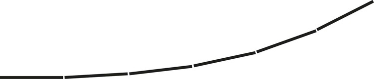

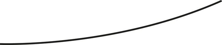

Schwartautom Posted October 3, 2020 Author Posted October 3, 2020 (edited) Das auf den Bildern ist doch nur ein Beispiel und kommt so natürlich real nicht vor. Mmm, ich glaube ich habe alles falsch erklärt. Zur Zeit baue in die Höhe wie in Bild 1 gezeigt. Ich nehme viele kleine Stückchen und winkle sie immer ein wenig an. Immer ein Stückchen größerer Winkel. Man kann es glaub ich gut erkennen. Wäre es wie auf Bild 2 gezeigt nicht die elegantere und vor allem stufenlose Lösung? Edited October 3, 2020 by Schwartautom
streit_ross Posted October 3, 2020 Posted October 3, 2020 Hallo Tom, eine solche Möglichkeit des Bauens von Steigungen mit einem einzigen "durchhängendem" Gleis gibt es meines Wissens (noch) nicht, Ich finde aber die machbare Art von Steigungen sind als hinreichender Kompromiss annehmbar. Beginn der Steigung Ende der Steigung Gruß streit_ross

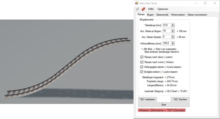

SualokinK Posted October 3, 2020 Posted October 3, 2020 ... und außerdem gibt es da noch die Plugins, z.B. das Gleis-Setz-Tool, das auch in V6 noch funktioniert. Das mal nur so zur Info

Dad3353 Posted October 3, 2020 Posted October 3, 2020 11 hours ago, SputniKK said: ... and there are also the plugins, e.g. the track setting tool, which still works in V6. Just for information Useful for setting up a roller-coaster, maybe..? Nützlich für die Einrichtung einer Achterbahn, vielleicht ..?
Goetz Posted October 3, 2020 Posted October 3, 2020 (edited) vor 46 Minuten schrieb Dad3353: Useful for setting up a roller-coaster, maybe..? Useful for any climb - even for a normal railroad. Or a street. The extreme shape in the picture demonstrates the result better. But stretched over a longer distance, this is exactly what you need to for instance climb to bridge level or up a hill. But you knew that, right? You were only kidding, I guess? Still - with the new physics, building a roller coaster is tempting. Edited October 3, 2020 by Goetz

Neo Posted October 4, 2020 Posted October 4, 2020 Hallo Hawkeye, vor 5 Minuten schrieb Hawkeye: Ist doch auch bei der Schienenverlegung sinnvoll, um von einer Geraden mit einem Bogen oder umgekehrt anzuschließen. Alternativ, sollte es möglich sein, ein angefügtes Gleis in der eingerasteten Position zu bearbeiten. d.h. z.B. durch Entfernen des Winkels aus einer Kurve eine Gerade erzeugen. genau diese Funktionen gibt es doch seit V6. Klicke einfach auf das blaue Dreieck am Ende eines Gleises und mach aus einem Bogen eine Gerade (oder umgekehrt). Viele Grüße, Neo
Hawkeye Posted October 4, 2020 Posted October 4, 2020 vor 8 Minuten schrieb Neo: Hallo Hawkeye, genau diese Funktionen gibt es doch seit V6. Klicke einfach auf das blaue Dreieck am Ende eines Gleises und mach aus einem Bogen eine Gerade (oder umgekehrt). Viele Grüße, Neo Hab ich versucht, einmal am Vorderen blauen Pfeil und einmal beim hinteren blauen Pfeil. Der Anschluss ist in beiden Fällen futsch. Was mache ich falsch?
