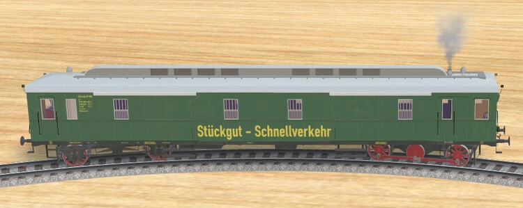

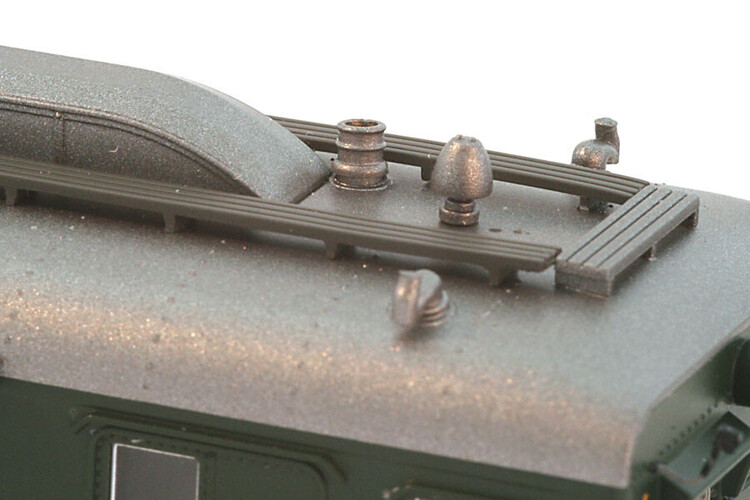

Phrontistes Geschrieben 7. September 2023 Geschrieben 7. September 2023 Hallo @EASY, ich habe Deinem Gütertriebwagen eine Abgasfahne mit dem neuen Partikeleffekt verpasst, bin aber nicht sicher, ob das Abgas wirklich an einem der Knubbel auf dem Dach herauskommt. Gefunden habe ich dazu leider nichts. Weißt Du mehr? Hier das Video in dem auch der VT 92 von @Reinhard (mit mächtiger Rußwolke von mir) und die BR 627 von @tim-fischertechnik (mit Partikeleffekt von Tim, der in V. 8.5. noch schöner rüberkommt) kurz zu sehen sind. Ich schalte (nicht ganz realistisch, aber so tut sich mehr) auch bei einem kurzen Halt den Motor ab. Das könnte man mit einem zweiten Partikeleffekt für den Leerlauf noch zuspitzen. Das Video ist übrigens nicht geschnitten, alles, was man sieht, ist per EV gesteuert (ID: AE2F6792-B250-44C4-8697-F506F42E6197 Entwurf). Beste Grüße Phrontistes
EASY Geschrieben 8. September 2023 Autor Geschrieben 8. September 2023 Hallo, vor 11 Stunden schrieb Phrontistes: ... ob das Abgas wirklich an einem der Knubbel auf dem Dach herauskommt. Gefunden habe ich dazu leider nichts. Weißt Du mehr? ... jetzt weiß ich es... ich habe den Auspuff vergessen Gruß EASY
Phrontistes Geschrieben 8. September 2023 Geschrieben 8. September 2023 Hallo @EASY, Machst Du ihn noch dran oder geht das nicht bei schon veröffentlichten Modellen? Beste Grüße Phrontistes
EASY Geschrieben 8. September 2023 Autor Geschrieben 8. September 2023 Hallo, vor einer Stunde schrieb Phrontistes: Machst Du ihn noch dran oder geht das nicht bei schon veröffentlichten Modellen? man kann auch schon veröffentlichte Modelle noch ändern (sie müssen dann nur nochmals freigegeben werden). Wie ich mich kenne, habe ich sowieso keine Ruhe (jetzt wo ich es weiß), bis der Auspuff noch dran ist... dann spendiere ich ihm wahrscheinlich noch einen integrierten Partikeleffekt... Gruß EASY

Phrontistes Geschrieben 11. September 2023 Geschrieben 11. September 2023 Hallo @EASY, und hier wieder das Video mit Deinem neuen Auspuff samt Partikeleffekt, wobei ich den von mir zuvor eingebauten Partikeleffekt zur "Abgasfahne im Stand" umgebaut habe. Wie ich das ansteuere sieht man (wenn man möchte) wieder in ID: AE2F6792-B250-44C4-8697-F506F42E6197 (Entwurf). Beste Grüße Phrontistes
