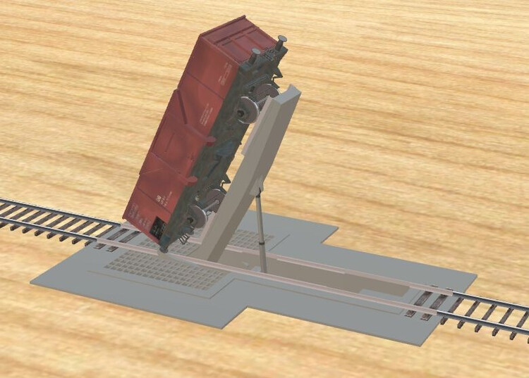

Neugierig wie ich bin, habe ich mit dem Wagonkipper angefangen.
Diese Variante hat es mir angetan...
... sie ist zum Durchfahren.
Soweit bin ich bisher gekommen...
Ich hatte zuerst etwas Bedenken, ob sich der Ablauf im MBS darstellen läßt. Ich bin gerade dabei die EV für eine kleine Demo zusammen zu basteln...

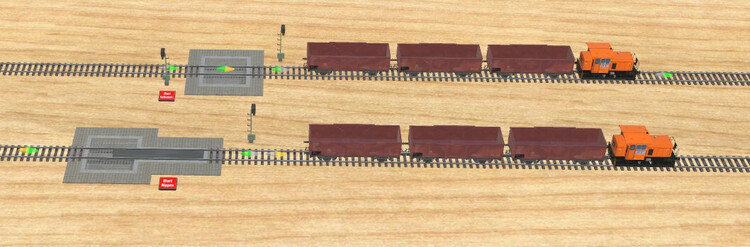

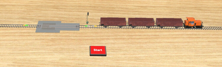

Das Modell ist zwar noch nicht fertig, aber bevor ich weiterbaue, wollte ich wissen, wie eine mögliche Steuerung aussehen könnte und ob ich noch Anpassungen machen muß.
Deshalb habe ich eine kleine Demoanlage gebaut...
Wagonkipper 01.mbp
Hinweis: Der Startknopf ist nichts für nervöse Finger (nur einmal betätigen [Endlosschleife])...
Anmerkungen und Anregungen wie immer gerne...
Geschrieben (bearbeitet)
ich habe noch eine kleine Entladestelle für das "Mittekipp-Selbstenladen" gebastelt und meine Demoanlage erweitert, so daß beide Verfahren laufen...
2024-03-03-Wagons entladen.mbp
Anmerkung: Da keine Absicherung... (beide) Starttaster nur einmal betätigen...

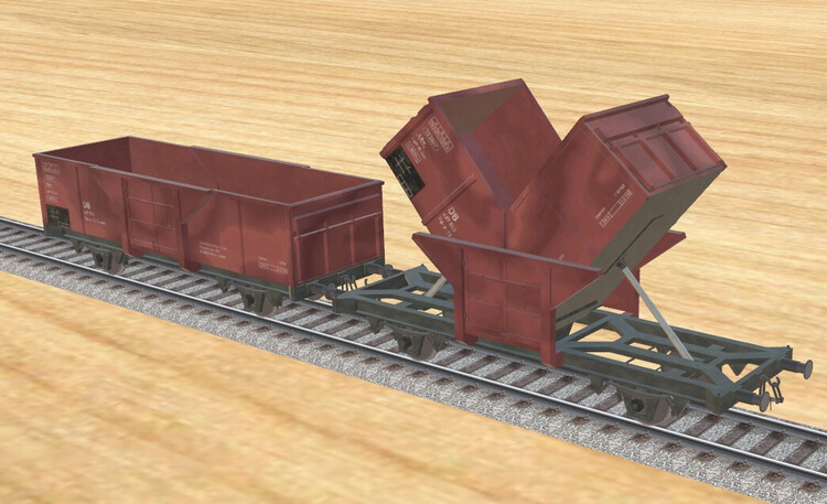

... Du kennst mich lange genug um zu wissen, daß mir so eine Herausforderung keine Ruhe läßt;)...
... so als erster Entwurf zum ausprobieren D26D76F4-ED9E-4122-861D-E92D82A09063
Anmerkungen und Anregungen, wie immer gerne.

Hallo @EASY,
ganz große Klasse! (y)
Ich würde allerdings beim finalen Modell das Zurück-kippen der (leeren) Ladehälften in die Horizontale mit in die Vorwärts-Animation hinein packen (möglicherweise mit einer kleinen Pause dazwischen). Das Zurücksetzen der Animation durch den Anwender sollte dann schlagartig erfolgen (;)).
Zum Befüllen des Wagens (ohne Kippen der Ladehälften) braucht man dann eine zweite Animation, welche ebenfalls nur in einer Richtung abgespielt und in umgekehrter Richtung schlagartig zurückgesetzt wird.
Für beide Animationen würde ich einheitlich den Zustand "leer" als Anfangs- und den Zustand "voll" als Endzustand definieren, wobei die Beladung im Zustand "voll" bei beiden Animationen ein identisches Erscheinungsbild zeigen.
Animation 1: Befüllen des Wagens mit fest verriegelten Ladehälften im Vorwärtslauf
Animation 2: Entladen des Wagens durch Kippen der Ladehälften mit anschließender Pause und Zurück-kippen der leeren Ladehälften im Rückwärtslauf
Damit stelle ich mir den Gesamtablauf dann wie folgt vor:
  1. Fahrt des leeren Wagens zur Ladestelle (beide Animationen in Grundstellung "leer")
  2. Animiertes Beladen mittels Vorwärtslauf von Animation 1
  3. Fahrt des beladenen Wagens zur Entladestelle
  4. Schlagartiges Setzen von Animation 2 auf "voll" (Ende der Animation)
  5. Schlagartiges Setzen von Animation 1 auf "leer" (Anfang der Animation)
  6. Animiertes Entladen mittels Rückwärtslauf von Animation 2
Der Wagen befindet sich nun wieder in der Grundstellung, sodass der gesamte Vorgang mit Punkt 1. beginnend wiederholt werden kann.
In dieses Szenario lässt sich auch das Entladen über die Stirnwände mit einbinden. Man benötigt hierfür zwei weitere Animationen 3 und 4 (für jede Entladerichtung eine), deren Grundstellung ebenfalls der leere Wagen ist. Auch hier wird die Animation der Entladung im Rückwärtslauf realisiert:
Öffnen der Stirnklappe und Auslaufen der Ladung beim Kippen des Wagens + Pause + Zurück-kippen des leeren Wagens mit Schließen der Stirnklappe.
Hierzu synchron läuft dann die Animation für das Kippen und wieder Gerade-richten der Kipprampe, auf die der Wagen gefahren wurde.
Der Gesamtablauf unterscheidet sich nun von dem oben skizzierten Ablauf für die Trichter-Entleerung nur durch die Ersetzung von Animation 2 durch Animation 3 oder 4. Man könnte also mit diesen 4 Animationen alle möglichen Entladungs-Varianten durchspielen, ohne hierfür das Wagenmodell austauschen zu müssen.
