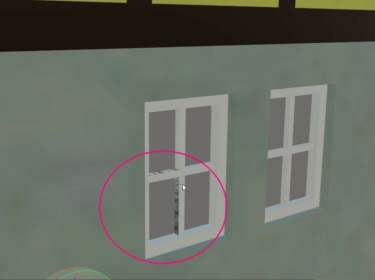

maxwei Geschrieben 24. August 2021 Geschrieben 24. August 2021 Holl Lothar, einen kleinen Fehler gibt es: Fensterhintergrund ist zu weit hinten und vielleicht ein paar Vorhänge würden diesem auch ganz gut tun lg max
brk.schatz Geschrieben 24. August 2021 Geschrieben 24. August 2021 Hallo Lothar, jetzt kann ich die geänderte Version deines Modells begutachten. Max hat noch ein Fehler entdeckt, der aber keine Probleme bereiten dürfte. Alles in allem: ein gelungenes Modell. Gruß Karl
MX1954LL Geschrieben 24. August 2021 Autor Geschrieben 24. August 2021 Guten Abend ihr beiden, habe das Nusch gerade neu hochgeladen. Beim Einbau der Zimmer Beleuchtung hab ich versehentlich am Fensterrahmen etwas zu viel gelöscht. Ist behoben. Die beiden korrigierten Fenster haben auch Vorhänge bekommen. Es war noch Platz in der Texturdatei. Vor dem finalen Hochladen werden die anderen Fenster auch noch korrigiert. Danke für eure Kontrollen. @maxweiden Ablauf zum Hochladen habe ich nun verstanden. Meine Frage zum eine Nacht warten, bezog sich auf den Zwischenzustand, final hochgeladen, aber von Neo noch nicht freigegeben. Wenn ich da einen Fehler entdecke und die korrigierte Version neu hochladen will, muss ich dann auch über Nacht warten? Schönen Abend Lothar

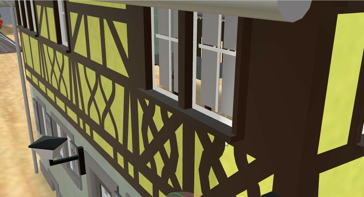

MX1954LL Geschrieben 27. August 2021 Autor Geschrieben 27. August 2021 Hallo zusammen, @Neo hat die 3 Gebäude der Frankengruppe schon frei gegeben, Danke dafür. Beim Nusch habe ich jetzt die von @maxwei gefundenen Löcher beseitigt und allen Fachwerk Wänden noch Vorhänge spendiert. Die Nummer bleibt gleich: 2810D278-8C99-424E-B70C-D30BEDCCDC39. Bitte schaut es euch nochmal an, ob ich noch was übersehen habe, bevor ich es final hochlade. Schöne Grüße Lothar
maxwei Geschrieben 27. August 2021 Geschrieben 27. August 2021 Hallo Lothar, ich will ja nicht nerven, aber..... lg max
MX1954LL Geschrieben 27. August 2021 Autor Geschrieben 27. August 2021 (bearbeitet) Max, du nervst nicht, endlich ,mal einer der "genau" hinschaut Sch... wieder was übersehen.... Bearbeitet 27. August 2021 von MX1954LL
maxwei Geschrieben 27. August 2021 Geschrieben 27. August 2021 (bearbeitet) vor 4 Minuten schrieb MX1954LL: Sch... wieder was übersehen.... Mach dir nichts draus, das passiert jedem, deswegen gibt es ja den Entwurf-Modus. Was glaubst du wie oft ich schon bei diversen Loks Fehler nicht gesehen habe und dann kommt das "Verd....nochmal, das sieht ja jeder Halbblinde", nur ich nicht. lg max Bearbeitet 27. August 2021 von maxwei

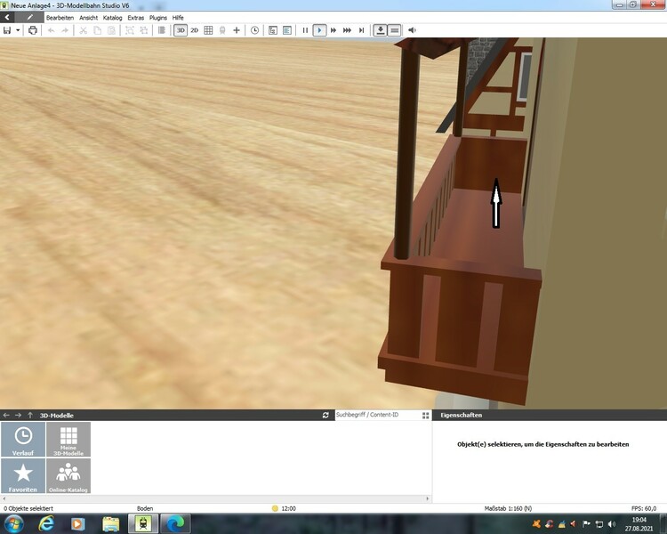

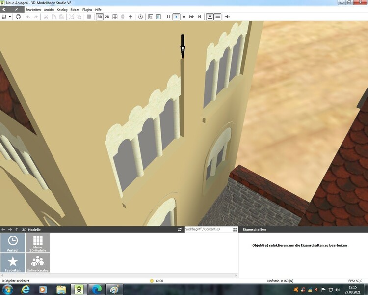

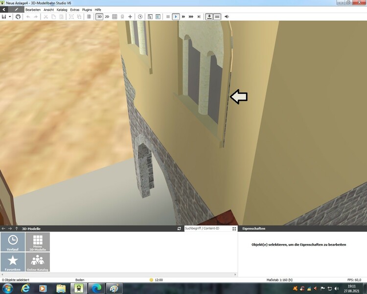

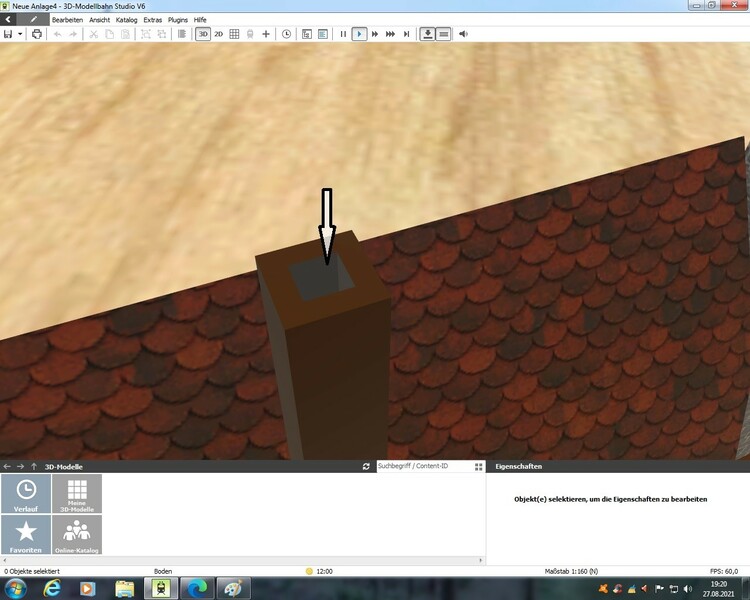

brk.schatz Geschrieben 27. August 2021 Geschrieben 27. August 2021 Hallo Lothar, einige Nicklichkeiten habe ich noch, an deinem sonst wunderbaren Modell, entdeckt: oben das Balkongeländer, unten diese Seite: oben: auf dieser Ebene fehlen in den Ecken etwas Textur, unten müßtest du den Rahmen ergänzen letztes Bild: Kaminschwärze noch anbringen. Entschuldigung Lothar, beim Betrachten ist sind mir diese Flüchtigkeitsfehler aufgefallen. Außerdem möchte ich mich nochmals bei dir für deinen Unterricht in Sachen Licht bedanken. Gruß Karl
MX1954LL Geschrieben 27. August 2021 Autor Geschrieben 27. August 2021 vor 2 Stunden schrieb brk.schatz: Entschuldigung Lothar, beim Betrachten ist sind mir diese Flüchtigkeitsfehler aufgefallen. Hallo Karl, habe erfolgreich dein Suchspiel nachvollzogen und gleich die Details behoben. Was einem nicht alles so durchgeht???? Habe soeben neu hochgeladen. Danke. Schöne Grüße Lothar
