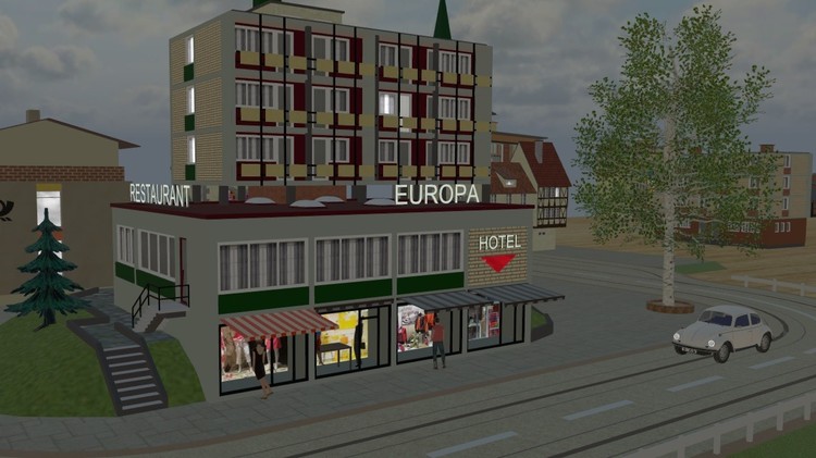

MX1954LL Geschrieben 18. Februar 2021 Autor Teilen Geschrieben 18. Februar 2021 Hallo zusammen, Die Volksbank respektive das Hotel habe ich soeben hochgeladen, mit der Bitte an @Neo es frei zu schalten. ID: CB4128DA-BE8C-4C24-84B2-310A3622353E Frank hat seinen Markisen Kontaktpunkte eingebaut und diese wurden von Neo neu freigegeben. Sie docken über den Läden an und schnappen bei Skalierung auf 0,57 an die richtige Position. Alle 5 m Varianten passen. Beim Ausprobieren ist mir aufgefallen, dass das Grün am Hotel bestens zu der Jever Variante der Markise passt. Schöne Grüße Lothar Link zu diesem Kommentar Auf anderen Seiten teilen More sharing options...

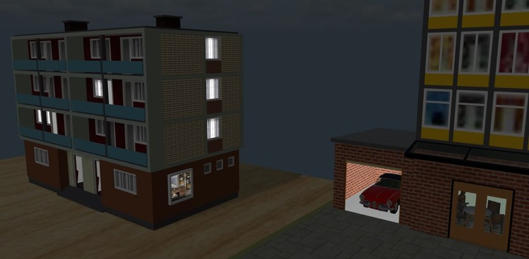

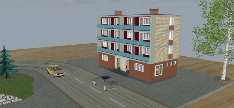

MX1954LL Geschrieben 1. März 2021 Autor Teilen Geschrieben 1. März 2021 (bearbeitet) Hallo Zusammen, @Neo hat die Volksbank freigeschaltet, ist jetzt bei den Neuen im Katalog zu finden. Herzlichen Dank dafür. Als weiteres Faller Gebäude habe ich jetzt den Bausatz B-906 hochgeladen. Schaut euch bitte den Entwurf an, bevor ich Neo wieder um Freigabe bitte. Ist wieder mit Licht und Dauerlicht im Treppenhaus. Schönen Abend Lothar Ps.: die ID: 062B0D00-9E65-4997-8D2B-0F74DA5C229F Bearbeitet 1. März 2021 von MX1954LL Ergänzung Link zu diesem Kommentar Auf anderen Seiten teilen More sharing options...

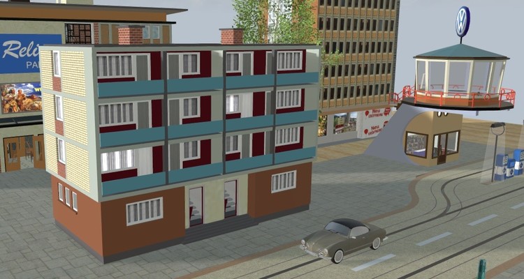

MX1954LL Geschrieben 5. März 2021 Autor Teilen Geschrieben 5. März 2021 Halo zusammen, habe soeben den Faller Wohnblock B-906 hochgeladen, mit der Bitte an @Neo um Freigabe. Da Faller den Wohnteil der Voba hier auch verwendet hatte, war das die logische Fortsetzung. ID bleibt gleich: 062B0D00-9E65-4997-8D2B-0F74DA5C229F Bilder vom Montag bleiben gleich, habe nur den Kamin noch etwas rußig gemacht. Schöne Grüße Lothar Link zu diesem Kommentar Auf anderen Seiten teilen More sharing options...
MX1954LL Geschrieben 11. März 2021 Autor Teilen Geschrieben 11. März 2021 Guten Abend zusammen, Danke an @Neo für die Freigabe des Bausatzes B-906. Ist jetzt im Katalog unter "Infrastruktur/Stadt und Land/Wohnblocks, Hochhäuser" zu finden. Arbeite gerade an den LOD Stufen des Reli und irgendwie komme ich nicht so recht voran, vermutlich hat mich die Ampelsteuerung gerade mehr motiviert. Im Bild ist auch die kleine Garage aus Faller B-925 zu sehen, das erste "Gebäude" für das nächste geplante Projekt, was ich nach dem Reli angehen möchte. Schöne Grüße Lothar Link zu diesem Kommentar Auf anderen Seiten teilen More sharing options...

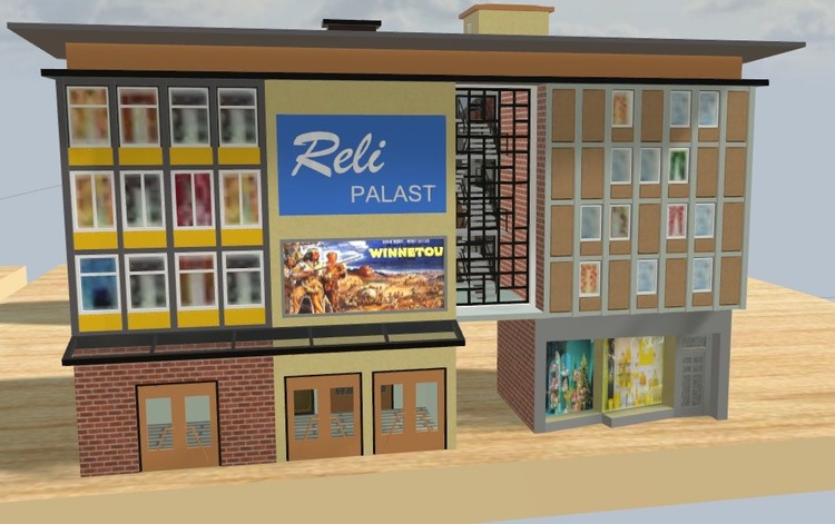

MX1954LL Geschrieben 22. März 2021 Autor Teilen Geschrieben 22. März 2021 Hallo zusammen, nachdem ich beim Reli die Textur (Andy hast Recht) überarbeitet habe und die Variation und die Lod-Stufen fertig hatte, wollte ich eigentlich bei Neo um Freigabe bitten. Habe aber dann bemerkt, dass, obwohl bei allen 6 Modellen die selbe Textur verwendet wurde, bei LOD1 der Standard Variation, die Wände durchsichtig werden. Hab keinen blassen Schimmer woran das liegen könnte. Habe neu Hochgeladen. ID: CE0B69D0-1D1E-4932-ACD9-5766407E35B6, wie gehabt. Wenn ich die LODs als eigenständiges Modell lade, ist alles in Ordnung. Wer kann helfen? Schöne, leicht frustrierte Grüße Lothar Link zu diesem Kommentar Auf anderen Seiten teilen More sharing options...
HaNNoveraNer Geschrieben 22. März 2021 Teilen Geschrieben 22. März 2021 (bearbeitet) Zeigen die Flächen-Normalen in LOD1 auch nach außen? Bearbeitet 22. März 2021 von HaNNoveraNer Link zu diesem Kommentar Auf anderen Seiten teilen More sharing options...
MX1954LL Geschrieben 22. März 2021 Autor Teilen Geschrieben 22. März 2021 Hallo HaNNoveraNer, Die LOD1 wurde aus LOD0 durch Löschen von Teilbereichen erzeugt. Die Flächen wurden nicht neu erstellt. Auch die Texturierung wurde schon im LOD0 Modell aufgetragen. Das ist nur in einer Variation der Fall, bei der anderen nicht. Schöne Grüße Lothar Link zu diesem Kommentar Auf anderen Seiten teilen More sharing options...
MX1954LL Geschrieben 26. März 2021 Autor Teilen Geschrieben 26. März 2021 Guten Abend zusammen, ich glaube den Fehler am Reli Kino gefunden zu haben. Nach meiner Ansicht hängt das mit Verwendung von Komponenten zusammen. Nur in LOD1 wurden alle Komponenten ausgeblendet, also die entsprechende Fassade wurde durchsichtig, bei der die Textur nicht direkt aufgetragen wurde. Nur der "Master" blieb sichtbar. Und das nur in LOD1, in LOD2 und LOD0 gibt es das Problem nicht. Nachdem ich in den LOD1 Modellen der beiden Variationen die Komponenten in Einzelteile aufgelöst hatte und neu Exportiert habe, war der Fehler weg. Reli ist neu hochgeladen, noch immer als Entwurf mit 2 Variationen und 2 LOD Stufen. ID: CE0B69D0-1D1E-4932-ACD9-5766407E35B6 Was meinen die Spezialisten zu meiner "Erkenntnis"? @Neokann das sein, was ich oben beschreibe? Schöne Grüße Lothar Link zu diesem Kommentar Auf anderen Seiten teilen More sharing options...
Neo Geschrieben 28. März 2021 Teilen Geschrieben 28. März 2021 Hallo Lothar, zu Sketchup kann ich leider nichts sagen, ich bin eher mit Blender vertraut. Probleme zwischen den verschiedenen LOD-Stufen sind mir keine bekannt, ich baue aber auch keine komplexen Modelle. Viele Grüße, Neo Link zu diesem Kommentar Auf anderen Seiten teilen More sharing options...
kdlamann Geschrieben 28. März 2021 Teilen Geschrieben 28. März 2021 Am 26.3.2021 um 20:27 schrieb MX1954LL: Nachdem ich in den LOD1 Modellen der beiden Variationen die Komponenten in Einzelteile aufgelöst hatte und neu Exportiert habe, war der Fehler weg. Hallo! Diese Taktik verwende ich in Sketchup auch, da bei Verwendung von Komponenten einige seltsame Fehler auftraten. Offensichtlich werden die Koordinaten - UV für die Texturen, und teilweise die Ursprünge der Objekte, wenn sie in den LOD-Stufen beeinflusst werden - nicht richtig bestimmt. In welchem Schritt das geschieht (in Sketchup, im Export, im Import) habe ich noch nicht analysiert. Die Auflösung der Komponenten funktioniert, das reicht. Viele Grüße kdlamann Link zu diesem Kommentar Auf anderen Seiten teilen More sharing options...
MX1954LL Geschrieben 28. März 2021 Autor Teilen Geschrieben 28. März 2021 Hallo und Danke für eure Antworten, Da haben wir also die Ursache (noch) nicht gefunden, aber die Wirkung beseitigt Ich werde auf jeden Fall das in Zukunft immer im Auge behalten. Meine Vermutung liegt auch irgend wo in der Umsetzung von Sketch Up über den Exporter zum MBS. Weil aber jede LOD als Einzelmodell diese Durchsichtigkeit nicht zeigt, wusste ich nicht, wo oder was ich suchen sollte. Und jetzt sind ja die Komponenten aufgelöst, also kann auch Bahnland den Exporter mit meinen Dateien nicht mehr checken. Dann wird das Reli Kino jetzt hochgeladen, mit der Bitte @Neo um Freigabe. 2 Variationen und LOD Stufen eingebaut. Nochmal die ID: CE0B69D0-1D1E-4932-ACD9-5766407E35B6 Grüße Lothar Link zu diesem Kommentar Auf anderen Seiten teilen More sharing options...
BahnLand Geschrieben 28. März 2021 Teilen Geschrieben 28. März 2021 Hallo Lothar, ich habe bei meinen Sketchup-Modellen noch nie mit Komponenten gearbeitet, sondern immer nur mit Gruppen. Deshalb könnte ich wahrscheinlich den Fehler auch nicht nachvollziehen. Ich habe da aber eine Vermutung: Wenn ich richtig informiert bin, unterscheiden sich Kompnenten von Gruppen insbesondere dadurch, dass sie einfach als "Referenz" übernommen werden können und nicht wie wiederholt anzuwendende Gruppen dupliziert zu werden brauchen. Wenn ich allerdings Gruppen dupliziere, weiß ich, dass ich den einzelnen Ausprägungen unterschiedliche Namen geben muss. Dies gilt auch für in den Gruppen enthaltene Untergruppen. Tue ich das nicht, lasse also die Namen der Gruppen gleich, werden diese im Modell trotzdem korrekt dargestellt - solange sie nicht auch in einer höheren LoD-Stufe vorhanden sind. Denn besitzt eine Sketchup-Gruppe z.B. in LOD1 denselben Namen wie in LOD0, spart sich das Modellbahn-Studio die erneute Bestimmung der Nullpunkt-Koordinaten für die Gruppe in LOD1 und verwendet stattdessen die bereits bekannten Koordinarten derselben Gruppe in LOD0. Besitzt nun das Modell in LOD0 mehrere Baugruppen mit demselben Namen, und werden diese Gruppen (wenn auch vereinfacht) alle auch in LOD1 verwendet, wird bei jeder Gruppe in LOD1 die Nullpunkt-Koordinate der Gruppe mit derselben Bezeichnung aus LOD0 übernommen - und zwar von der ersten Gruppe mit dieser Bezeichnung, die in LOD0 gefunden wird. Die bedeutet aber, dass für alle Gruppen mit derselben Bezeichnung in LOD1 dieselben Nullpunkt-Koordinaten der ersten Gruppe in LOD0 herangezogen werden. Es werden also von der Grafikkarte alle Gruppen in LOD1 mit derselben Bezeichung an derselben Position gezeichnet, wodurch sie an den Orten, wo sie eigentlich hätten platziert sein sollen, nicht mehr vorhanden sind. Wenn man nun das LOD1-Modell separat in das Modellbahn-Studio hochlädt, gibt es keine LOD0-Variante, aus der man die Nullpunkt-Koordinaten erben könnte, deswegen werden dann alle gleich bezeichneten Gruppen jeweils an der richtigen Stelle dargestellt. Der Effekt tritt also nr bei einer Kombination verschiedener LoD-Stufen auf. Nun vermute ich (wissen tue ich es nicht), dass bei einer Komponente, die in einem Modell mehrfach eingesetzt wird, deren Namen für alle Komponenten-Ausprägungen gleich bleibt, oder - falls es da doch einen Suffix zum Durchnummerieren geben sollte - die Namengleichheit zumindest für existierende Untergruppen gilt. Deswegen kann ich mir vorstellen, dass der oben beschriebene Effekt bei mehrfach verwendeten Komponenten ebenfalls auftritt. Aber eigentlich müsste dieser Efeekt dann auch in LOD2 erkennbar sein, sofern diese Komponenten auch in LOD2 vorhanden sind. Der Sketchup-DirectX-Exporter unterscheidet übrigens nicht zwischen Gruppen und Komponenten. Diese werden bei der Generierung der x-Datei völlig identisch behandelt. Viele Grüße BahnLand Link zu diesem Kommentar Auf anderen Seiten teilen More sharing options...
MX1954LL Geschrieben 28. März 2021 Autor Teilen Geschrieben 28. März 2021 Hallo Bahnland, danke für deine Erklärung, das trifft es genau. Alle Komponenten wurden in LOD1 auf den Master platziert und fehlen dadurch an allen anderen Stellen. Komponenten machen das Texturieren bei vielen gleichen Elementen wesentlich einfacher. Das Auflösen, nachdem die Texturen korrekt sitzen ist auch kein Problem. Gruppen muss ich alle einzeln texturieren, oder erst danach kopieren und dann umbenennen. Da sind Komponenten einfacher zu handeln, mit dem Wissen um die Namensgleichheit, ist auch das Verhalten klar erklärt. Warum bei LOD2 kein Problem zu erkennen war muss ich nochmal prüfen. Schönen Abend und nochmal danke für die Hilfe. Lothar Link zu diesem Kommentar Auf anderen Seiten teilen More sharing options...
hubert.visschedijk Geschrieben 31. März 2021 Teilen Geschrieben 31. März 2021 Am 28.3.2021 um 18:59 schrieb MX1954LL: Komponenten machen das Texturieren bei vielen gleichen Elementen wesentlich einfacher. Das Auflösen, nachdem die Texturen korrekt sitzen ist auch kein Problem. Lothar, Aus diesem Grund platziere ich bei meinen Modellen auch alle identischen Komponenten in einer Gruppe (mit name). Das auflösen der Komponenten erfolgt innerhalb dieser Gruppe, was auch das Entfernen dieser teilen vereinfacht, wenn Sie die in der LOD_1 nicht benötigen. Link zu diesem Kommentar Auf anderen Seiten teilen More sharing options...
Flaffi53 Geschrieben 1. April 2021 Teilen Geschrieben 1. April 2021 Moin zusammen Ich hab teilweise auch mit Komponenten gearbeitet, aber feststellen müssen, dass wenn man sie spiegelt (zb bei einer Lok), dass dann teilweise die Multitextur oder auch die Normalen nicht mehr stimmen, wenn man sie später für MBS exportiert. In Sketchup schaut aber alles richtig aus. Mache ich da was falsch? Link zu diesem Kommentar Auf anderen Seiten teilen More sharing options...
