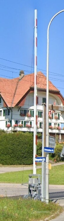

Hallo @Roter Brummer
Ich habe immer nur die version mit zwei Seilen gesehen.

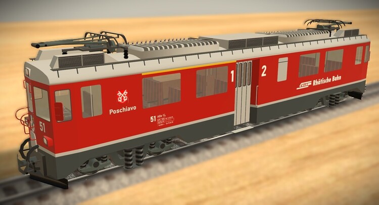

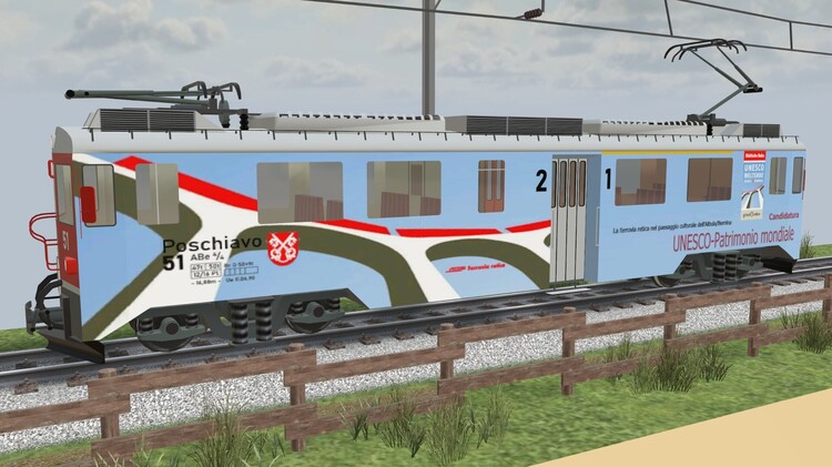

der Triebwagen Nummer 51 ist hinzugekommen.
Das scheint zunächst nichts spektakuläres zu sein, aber wie ein Vergleich mit der Nummer 55 im Bild oben zeigt, wurden unter anderem die Dachaufbauten angepasst. Die Nummer 55 wurde dann direkt ebenso revidiert.

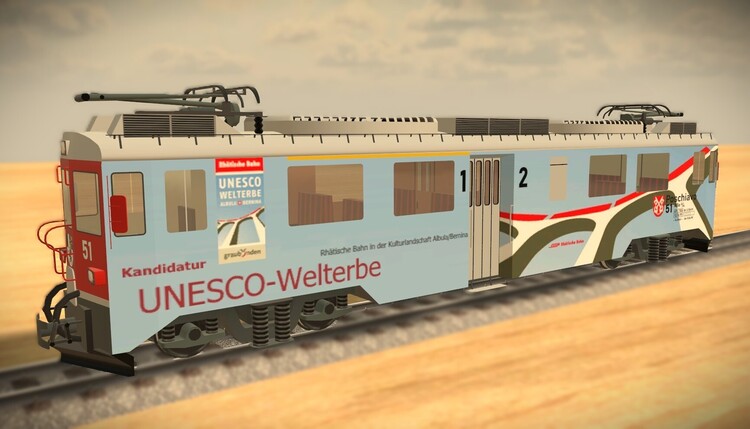

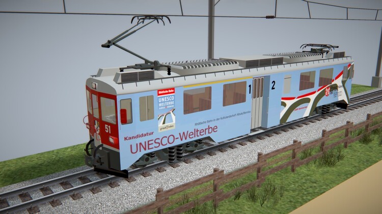

Zwischen Mai 2007 und März 2016 trug der Triebwagen "Poschiavo" eine Sonderlackierung "UNESCO-Welterbe".
Nach mehreren fehlgeschlagenen Versuchen ist es mir letztendlich durch eine sehr aufwändige Fotomontage gelungen, das Erscheinungsbild einigermaßen hinzubekommen. Auf der linken Wagenseite prangt momentan noch der selbe Anstrich, aber durch die etlichen Layer im Bildbearbeitungs-Programm wird es mir eine Spiegelung des Motivs und die Übersetzung einiger Texte ins italienische wohl Möglich sein.

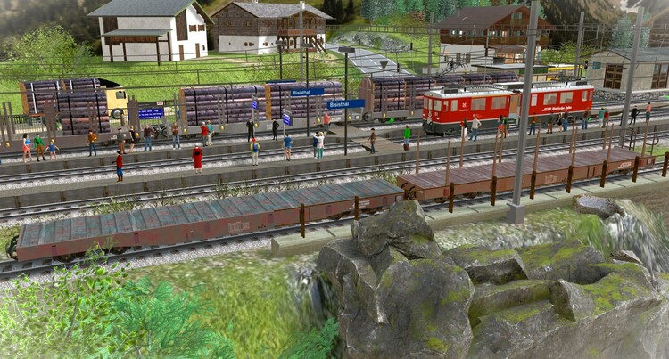

die RhB-Rungenwagen
sind jetzt im Katalog abrufbar. Vielen Dank an @Neo für die Freigabe.

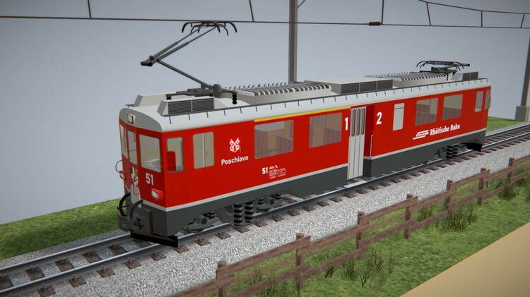

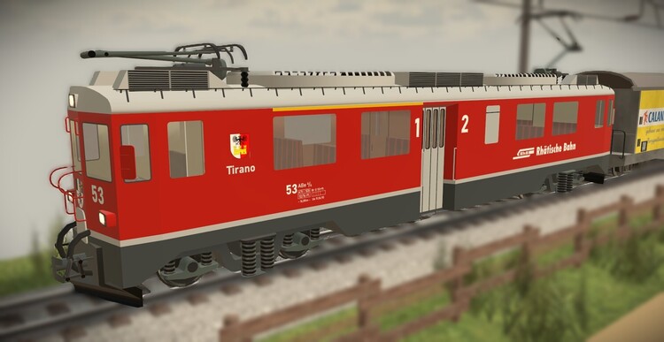

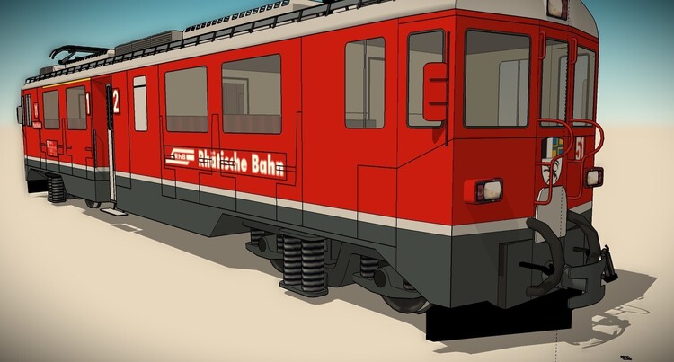

der ABe 4/4 III
ist als Entwurf zur allgemeinen Begutachtung und zwecks Fehlermeldung hochgeladen.
EEEB2E7B-6645-4BD7-AFD9-2BD583B6234A
der ABe 4/4 III ist dir gut gelungen. (y)
  • Alle Animationen laufen einwandfrei. Habe ich durchgetestet.
  • Der Radabstand passt
  • und die Stromabnehmer docken auf der richtigen Höhe an die Oberleitung an
Wirst du die schweizerische Bahnschranke mit der Content-ID
1622CC1F-7A85-48D4-BC3A-4D9CF1831FC5
auch noch veröffentlichen?
Steht auf jeden Fall weit oben auf der Liste. Habe aber noch ein paar Asse im Ärmel und interne Absprachen wollen auch eingehalten werden.;)

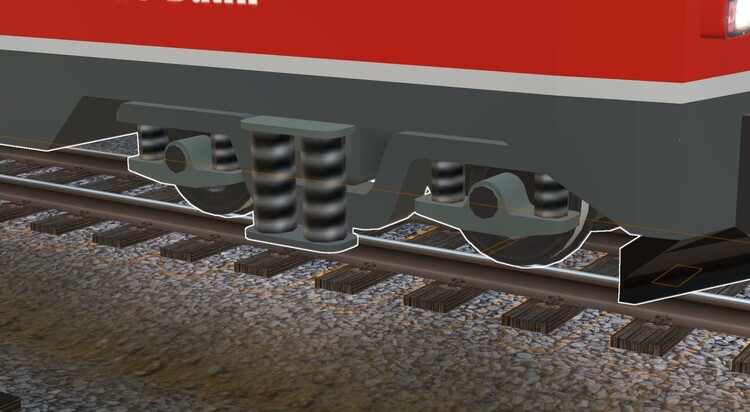

Hi Brummi @Roter Brummer,
what a pleasure to see this wonderful model come to life :)
I have tested it and found no design, driving og animation issues. The "removable" roof is a great idea.
I will allow myself this texture critic:
I would recommend a higher resolution "spring" texture on the bogeys. The spring have more coils in the real life locomotive and here they seem a bit too rescaled to the different heights from the same texture.
Respectful regards,
Henrik
vor 14 Stunden schrieb henricjen:
Hello Henrik,
would that meet your expectations?
würde das deinen Vorstellungen entsprechen?
Hi Brummi,
nothing has to live up to my expectations, since I only state an opinion and not necessarily empirical facts. But as an opinionated comment to your new spring texture, I think it is a massive improvement and looks really good now ;)
Kind regards,
Henrik

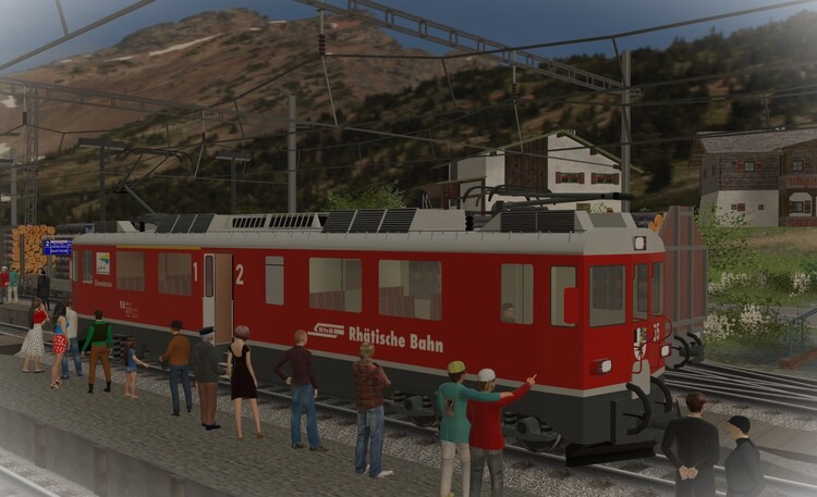

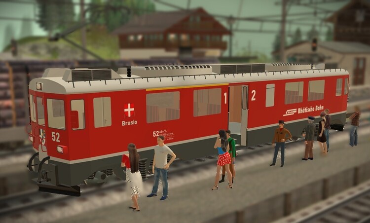

ABe 4/4 III mit runderneuerter Federung. :D
es gab ja ursprünglich sechs Triebwagen der Reihe ABe 4/4 III mit den Nummern 51 bis 56. Die Nummer 55 wurde 2023 abgerissen.
Es gilt also jetzt, die Reihe hier komplett zu machen.
Als nächstes haben wir die 52 "Brusio".
Leider habe ich keine brauchbaren Vorlagen für die Bemalung mit den diversen Werbe-Ausführungen. Vielleicht hat ja jemand eine brauchbare Bilddatei (keine allzu starke Perspektive, möglichst keine Dinge im Vordergrund)?

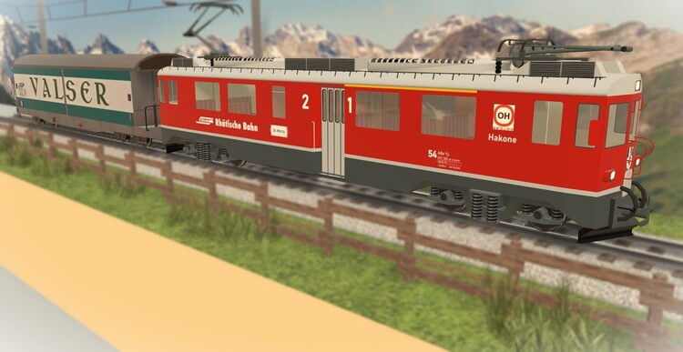

Nummer 54 "Hakone"
Die japanische Bahngesellschaft Hakone Tozan Tetsudō ist mit der RhB freundschaftlich verbunden.

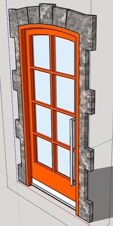

Irgendwo müssen die Züge der Bernina-Strecke ja auch mal halten können. Also habe ich nach diesem Bild:
https://switzerlanding.com/wp-content/uploads/2022/11/ospizio-bernina-train-station.jpg
zunächst damit angefangen, die Eingangstüren der Station "Ospizio Bernina" so nachzubauen, wie sie heute aussehen.

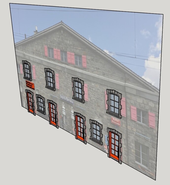

Dann wurde eine weitere Aufnahme, die den Bahnhof mit relativ wenig Perspektive zeigt, temporär als Orientierungshilfe genommen, um die Türen und die inzwischen hinzugekommenen ersten Fenster proportional einigermaßen korrekt zu positionieren. Für die Abmessungen diente mir das Läutewerk von @BahnLand, das im MBS vermessen wurde und damit quasi als Maßstab diente.
Leider liegt mir keine vermaßte Zeichnung des Gebäudes vor, aber ich denke, dass ich auf diese Weise dem Original einigermaßen gerecht werde. Vor allem hilft es aber enorm, die Proportionen der einzelnen Elemente und deren Abstand voneinander möglichst genau zu treffen.

Zunächst einmal vielen Dank an @maxwei für den Bildlink. Von der Perspektive her ist dieses Bild (welches ich schon kannte) natürlich besser. Bei meinen Recherchen war ich irgendwann an dem Punkt angekommen, dass ich mich für einen Erhaltungszustand des Gebäudes entscheiden musste. Am grundsätzlichen Aufbau hat sich da nichts wesentliches geändert, sondern es betrifft in erster Linie Fenster und Türen, sowie ein paar Schilder.
Da mir die orange-roten Türen ganz gut gefallen, habe ich mich für diese Ausführung entschieden. Die ganz früher grünen Fensterrahmen und Fenstersprossen sind inzwischen weiß. Und jetzt kommt das Merkwürdige: Das Bild von @maxwei ist älteren Datums, was man an den Türen, die im Verhältnis 1:2 unterteilt waren, erkennen kann. Komischerweise hatten zu diesem Zeitpunkt die Fenster nur eine senkrechte Unterteilung in der Mitte. Das später aufgenommene Foto mit den neuen hellroten Türen zeigt jedoch wieder Fenster mit Sprossen. Aus diesem Grund hatte ich deshalb dieses Foto als Montagebild temporär eingebaut. Ein Vergleich mit dem fast unverzerrten älteren Bild hat aber gezeigt, dass meine Anordnung ziemlich genau stimmt.
