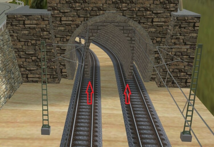

Guten Tag zusammen,
habe gerade dieses entdeckt. Anlage in V6 erstellt und nun in V7 das erste mal geöffnet, kommt dieser Konvertierungsfehler.
Bei den Leitplanken kam das auch, habe ich aber schon mit Pfad folgen neu gemacht.
Gibt es dafür eine Lösung ohne eine neue Tunnelröhre verlegen zu müssen?
Grüße
Lothar

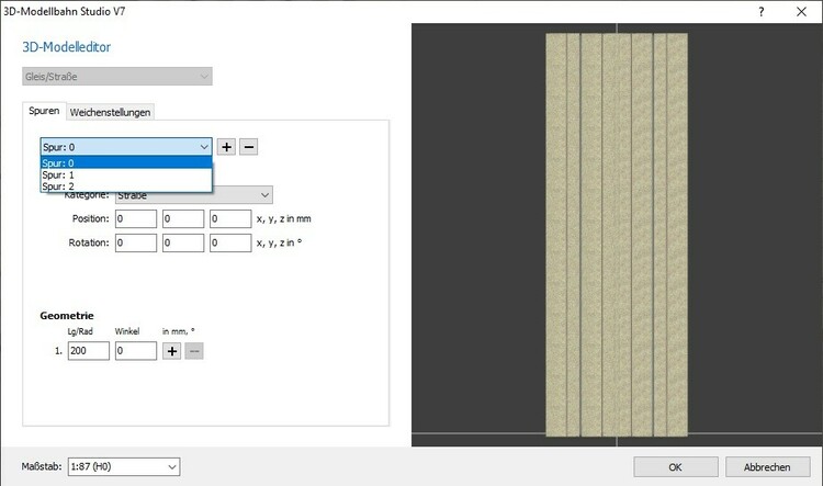

hab noch einen Fehler beim Konvertieren entdeckt. Einspurige Faller AMS Schienen haben teilweise 2 zusätzliche Spuren bekommen. Nach dem Löschen der Spuren 1 und 2 ist wieder alles OK. Auch ohne Löschung war die Animation der Fahrzeuge problemlos gelaufen
Grüße
Lothar
vor 1 Stunde schrieb MX1954LL:
das Problem wird mit dem nächsten Update behoben sein (wenn du die V6-Anlage neu in V7 reinlädtst).
vor 1 Minute schrieb MX1954LL:
Hier liegt die Ursache des Problems. Diese 2 Spuren gab es auch schon in alten Versionen, dort waren sie aber virtuell und somit nicht sichtbar. Durch einen Konvertierungsfehler sind sie nun in V7 sichtbar, was mit dem nächsten Update korrigiert wird. Die Spuren kannst du aber wie selber schon bemerkt löschen, und solltest dies auch tun um zukünftige Probleme zu vermeiden. Aus dem Online-Katalog wurden die Spuren schon in V6 entfernt.
Die Tunnelröhren und die Leitplanken haben das gleiche Problem.

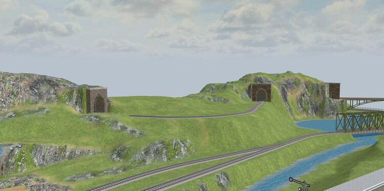

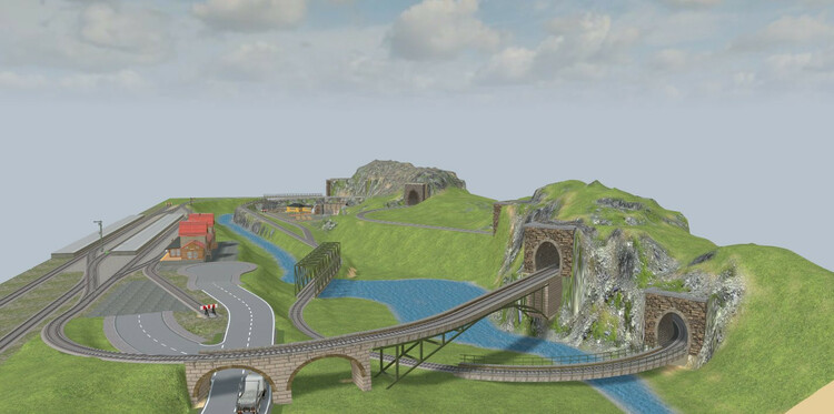

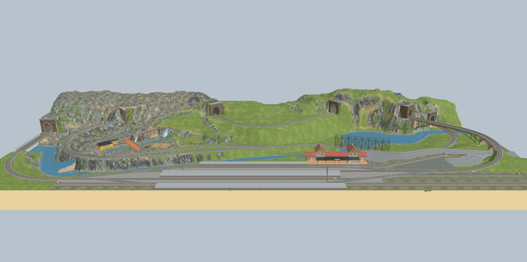

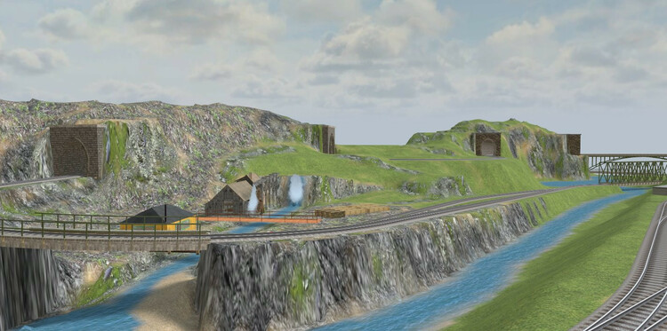

Hallo MBS-Gemeinde,
auch ich habe etwas mit V7 gespielt, vorrangig mit den neuen Funktionen zur Landschaftsgestaltung, den neuen Signaleigenschaften und den virtuellen Depots.
Zunächst mal "Hut ab" @Neo, da hat sich eine Menge getan, Klasse.
Ich habe mit den neuen Funktionen zur Landschaftsgestaltung mal eine neue Anlage angefangen, zunächst nur Gleise und Landschaft mit ein klein bisschen drumherum. Die Landschaft konnte realistisch gestaltet werden. Mit den Funktionen kommt man intuitiv sehr gut klar. Allerdings fände ich es besser, wenn es wie in den vorigen Versionen eine Schaltfläche zum Aktivieren/Deaktivieren der Modellierungsfunktionen (Höhen, Löcher, Texturen) vorhanden wäre. So muss man immer auf eine andere Registerkarte klicken, um z.B. die Eigenschaften eines Objekts einzusehen. Außerdem vermisse ich die Anzeige der aktuellen Höhe des/der markierten Kontrollpunkte sowie die Kontrollpunkte selbst (zumindest beim Rasterpinsel).
Hier ein paar Ansichten:
Die neuen Signalfunktionen sind hilfreich, zumindest bei Blockstrecken, weniger bei Bahnhöfen, da hier meist Erweiterungen vorhanden sind (Mittig zum Bahnsteig halten, Verzögerungen für z.B. Türfunktionen, etc.).
Die Depots ersparen hier Schattenbahnhöfe. Da kann ich meine alte EV hierzu entsorgen. Nur beim Starten von Zügen aus virtuellen Depots über die EV passiert nichts, auch keine Fehlermeldung im Protokoll. Vielleicht mache ich hier was falsch? (Umstellung von Schlagwort auf Objekt und Umstellung des Ziels von [aktuelles Depot] auf konkretes Objekt brachten nichts). Die Depots waren gefüllt und bei Starten über die Eigenschaften gab es keine Probleme.

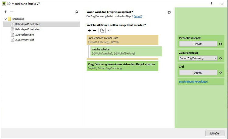

Hallo Modellbahnfreunde
 Hallo Götz    -     Hallo Neo
Ich bitte um ein ( Vorschlag ) Beschriftung eine Liste zufüllen und leeren , bevor das Fahrzeug / der Zug im Depot herein fährt .
Also , wenn Fahrzeug ein Gleiskontakt betritt ( vor dem Depot ) und jedes weitere Fahrzeug addiert ( Liste/Tabelle ) .
Beim verlassen sollte das Fahrzeug aus der Liste/Tabelle ) subtrahiert ( entfernt ) werden .
Man kann zwar manuell im Depot die Fahrzeuge/Zug sehen in einer Art Liste ,
aber diese ist z.Zt nicht auf eine Beschriftung zubekommen ( wenn ich das richtig verstanden habe ) .
2 bis 3 kann man sich noch merken , aber werden es mehr und auch mehr Depots , ist es nicht mehr möglich .
Da ist eine Beschriftung oder ein extra Fenster ( ähnlich wie bei Fahrstraßen ) doch hier sehr hilfreich .
Eine andere Idee von mir ist , wie man aus ein Depot in ein anderes Depot wechseln kann ( +/- Zeichen )
Beispiel :
Depot 1 angewählt , mit Pluszeichen in ein nächstes Depot vorwärts = Depot 2
; oder mir Minus in ein nächstes Depot rückwärts = Depot 6
( hier wären 6 Depots auf der Anlage )  ;  entweder mit einer EV/Lua Unterstüzung oder bis zu 10 Depots pro Anlage mit Fenster ( Steuerung wie bei der Kameras ) .
Was ich bis jetzt geschafft habe ist über ein Gleiskontakt einen Zug/Lok auf der Beschriftung ( mit Lua Befehl ) gezeigt zu bekommen ,
ist der Zug/Lok aus dem Depot wird die erste Beschriftung angezeigt ,  eine zweite Beschriftung zeigt schon den nächsten " Zug/Lok " , der danach heraus kommen wird .
War wahrscheinlich bei mir ein Zufall , den ich nicht vorgehabt habe .    Die Abfrage läuft über einen Timer ab ( Automatische ......  angeklickt ) .
Vielen Dank im Voraus für die Hilfe !

vor 43 Minuten schrieb h.w.stein-info:
Hallo Hans,
doch - du kannst aus dem Depot die komplette Liste auslesen und auf das Textfeld übertragen.
Ich hatte das bisher nur selbst noch nicht verstanden und dir daher zunächst eine falsche Antwort gegeben. Tut mir leid.
Ein Beispiel folgt ...
