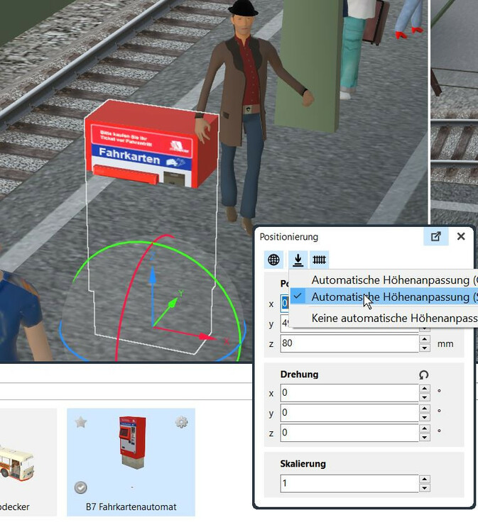

Element versinkt im Boden.
Wenn ich "Höhenanpassung Stapel" aktiv habe und ein neues Element (Fahrkartenautomat) in die Anlage ziehe (Bahnsteig),
dann sollte das neue Element doch auf dem darunterliegenden platziert werden, passiert hier aber nicht (Bild)
Gruß Eggu

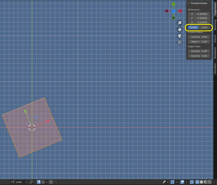

Am 22.10.2022 um 13:34 schrieb EASY:
kann bei der nummerischen Eingabe der Transformation zusätzlich zwischen global und lokal wählen
Wie erreiche ich das in Blender?

vor einer Stunde schrieb Eggu:
Hattest du eventuell die STRG-Taste gedrückt? Wie verhalten sich andere Modelle?

vor 3 Stunden schrieb Neo:
STRG war nicht gedrückt, andere Modelle gleiches Verhalten, war aufgetreten bei Katalog-Modul Aheim als Teil einer älteren Anlage.
Ich habe die Anlage etwas "bereinigt", jetzt wieder ok.  An was oientiert  sich der Boden-Snap, am Sichtbaren ? Ich denke nicht.

vor 4 Minuten schrieb Eggu:
inkl. Ebenen
Eventuell war auch eine Ebene mit Höhenbeschränkung aktiv...
das passiert bei diesen Modellen wahrscheinlich deswegen, weil sich der Ursprung in der Mitte (z-Richtung) des Modells befindet.
Beim "Fahrkartenautomat" (Bild oben) ist der Ursprung an der Unterseite des Modells.
Schöne Grüße
SualokinK
vor 22 Minuten schrieb Neo:
das war der entscheidende Hinweis, neue Ebenen werden wohl immer mit 0 mm erzeugt,
und man muss ja explizit "keine Höhenbeschränkung" anklicken, fällt kaum auf, wenn man meistens mit der Standardebene arbeitet.
Gruß Eggu

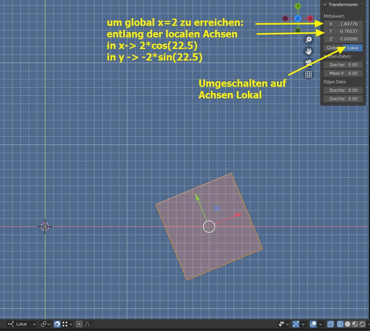

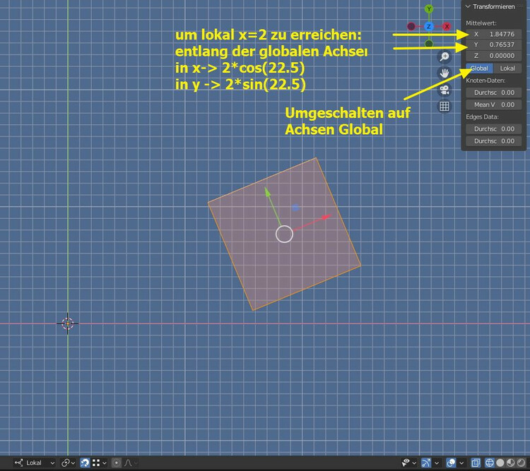

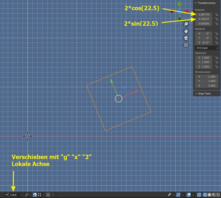

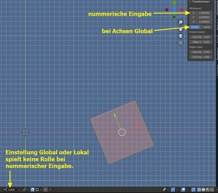

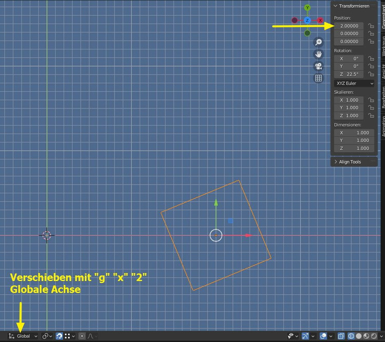

vor 8 Stunden schrieb Neo:
Im "Object Mode" folgende Ausgangssituation:
... mit globaler Achse mit "g" "x" "2" verschoben...
... mit lokaler Achse mit "g" "x" "2" verschoben...
... die Werte für "Position" bleiben global. Auch nummerische Eingabewerte würden global behandelt.
Im "Edit Mode" kann allerdings zusätzlich für die nummerische Eingabe zwischen "Global" und "Lokal" unterschieden werden...
... nummerische Eingabe bei globaler Achse...
...nummerische Eingabe bei lokaler Achse...

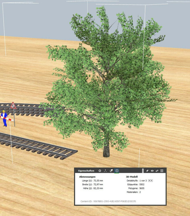

wäre es möglich das die Polygone wieder im Informations-Fenster angezeigt werden. Gerade bei etwas grösseren Anlagen sind Modelle z.B. Bäume mit wenigen Polygone besser. Jetzt muss ich mir die Polygone in der Render-Statistik heraus suchen, was doch sehr mühsam ist.
1a.thumb.jpg.63d952a2f333864d9284268543ab47a5.jpg2a.jpg.3cdb710969948a59d582f90e36c119c9.jpg
Ich würde mich freuen wenn du das noch ändern könntest, denn die Version 8 gefällt mir mit jedem Tag besser.
Gruß Axel
23 minutes ago, JimKnopf said:
Models such as trees with fewer polygons are better
Hello, even for me ( as a non model builder that now cannot see those statistics anymore * ) is it worthwile we can have it back in V8. * Or am I wrong ?
Hallo, auch für mich ( als Nicht-Modellbauer, der diese Statistiken jetzt nicht mehr sehen kann * ) lohnt es sich, dass wir sie in V8 wieder haben können. * Oder liege ich da falsch?
Kind regards, Herman
Bearbeitet von Herman
typo

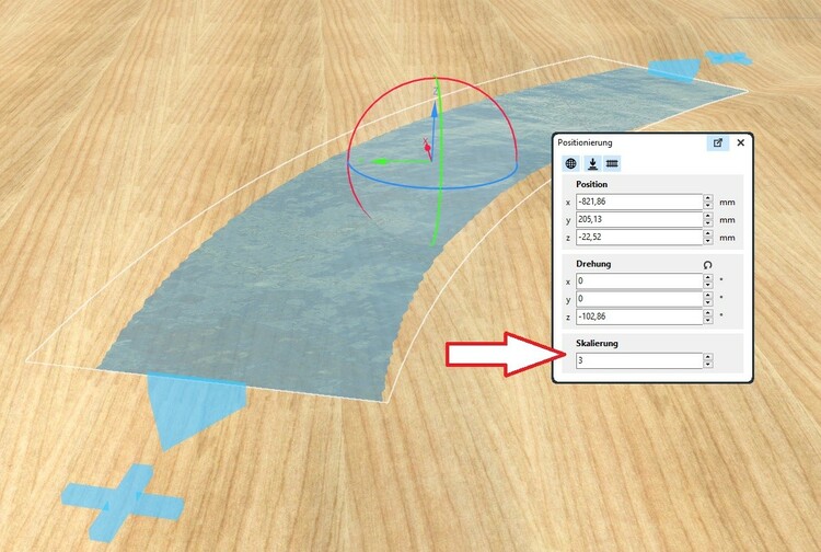

Wo kann ich in V8 die Größe des Wassers (Fluss) verändern?
vor 8 Minuten schrieb moon2018:
die Größe des Wassers (Fluss) ...
veränderst du, indem du in den Positionsdaten die Skalierung änderst:
Danke das funktioniert für mich

  • Das Infomenü zeigt wieder Statistiken über 3D-Modelle an
