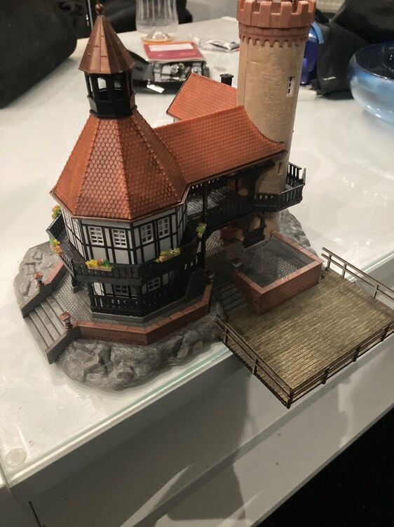

Nun hab ich auch beim Gelände den höchsten Punkt der Anlage erreicht, geländemäßig. Der insgesamt höchste Punkt wird wird wohl irgend ein Teil an dem Gebäude sein, das auf dieses kleine Plateau kommt.
Es wird wohl ein kleines Bergrestaurant werden mit einer Plattform über dem Hang.

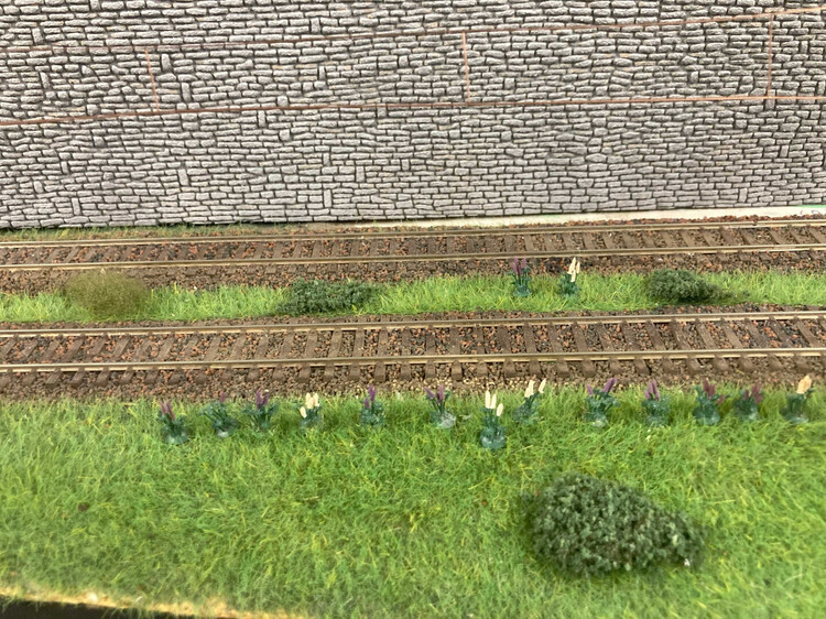

Ansonsten wächst es überall auf der Anlage.
Hier z.B. ein paar Lupinen, bei denen die Sockel noch getarnt werden müssen. Im Hintergrund die neue Natursteinmauer, die wohl den Abschluss der Paradestrecke bilden wird.
Beste Grüße, Ralf

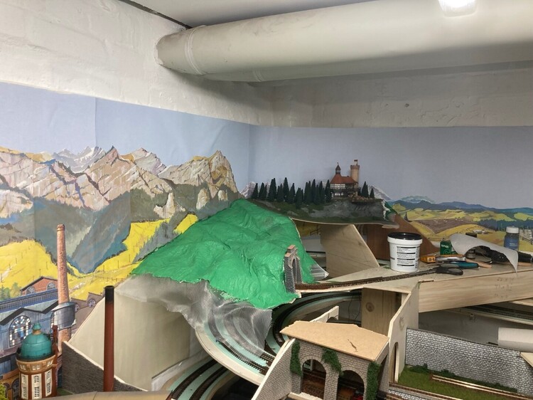

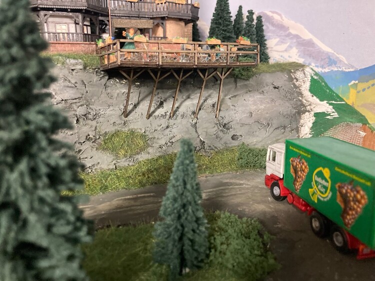

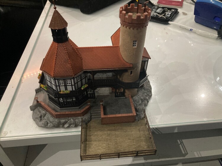

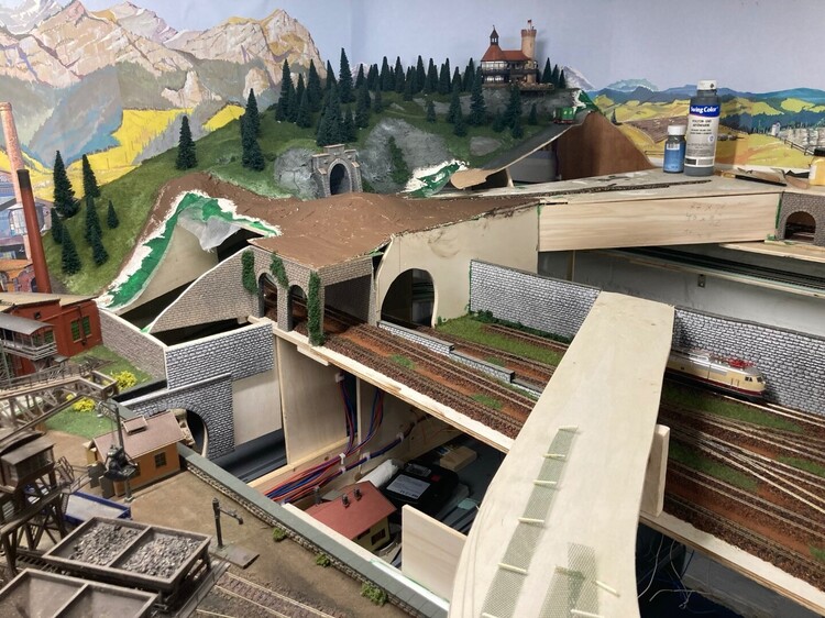

Heute hab ich mich neben Verdrahtungsaktionen weiter um den Oberlaubacher Hausberg gekümmert. Das Schlossbergstüble ist eingetroffen und bis auf die Ausschmückung fertig.
Der lasergeschnittene Balkon wird mit den Tischen und Stühlen recht hübsch aussehen. Frisch gealtert ist das Restaurant auch schon, es wartet nur noch auf die Kleinteile und die Gäste. Die dürfen, nein müssen sogar sitzen bleiben wenn das Modell auf dem Berg platziert wird. Vorher wird noch der Nadelwald hinter dem Gebäude gepflanzt und der Parkplatz angelegt und ausgeschmückt. Beleuchtung installiert, mal sehen, vielleicht auch noch ein paar Parklaternen, wie der Name schon sagt, für den Parkplatz. 🤣
Der Berg selbst muss dann recht genau an die Stützen des Balkons angepasst werden. Ich hätte mir ja auch ein Modell aussuchen können, das einfach nur oben auf dem Berg steht. 🥴
Die Straße ist auch schon halb fertig und ein neues Tunnelportal ist auch eingetroffen. Die Bahnsteige werden wieder abgerissen, da sie einer kostengünstigeren Lösung weichen müssen. Die neuen werden komplett im Eigenbau aus Trittschalldämmung entstehen, die eh noch unter der Anlage liegt. Die Kopfsteinpflasterplatten exakt zuzuschneiden ist bei den gerundeten Bahnsteigen nahezu unmöglich. Die Trittschalldämmung hat auf einer Seite eine interessante Prägung, die ich für die eigentlichen Kanten nutzen werde. Die Gehwegplatten lassen sich mit einem Bleistift gut plastisch darstellen. Die ersten Teststücke sehen jedenfalls sehr gut aus. Lasst Euch überraschen.
Bilder vom Berg und den Bahnsteigen gibt es, wenn mehr zu sehen ist als Sperrholzspanten.

Mit den Bahnsteigkanten bin ich nicht viel weiter gekommen. Dafür hab ich das Schlossberg Stüble aber mal probeweise platziert und den Parkplatz angelegt. Aufgeforstet wurde auch bereits und der erste Gast konnte die Eröffnung nicht abwarten.
Noch sieht es eher nach Park als nach natürlichem Berg aus. Aber ein paar Büsche, Bänke, Laternen und nicht ganz so sauberer Sand werden da schon helfen. Die Wirtshausstühle waren bei der geringen Beweglichkeit meiner Finger schon eine Herausforderung. Jeder immerhin 4 Teile.
Mehr Teile hat da das erste Quertragwerk für den Bahnhof, das ich mal zur Probe verlötet hab. Zum ersten Mal unter Verwendung von Sommerfeldts Lötöl. Wenn ich dessen Wirkung vorher gekannt hätte, wäre es schon von Anfang an im Einsatz gewesen. Ein Zaubermittel, das selbst beim Verlöten von Stahldrähten ganz zierliche Lötstellen ermöglicht. Das macht richtig Lust auf mehr. Vorher müssen aber erst die Bahnsteige gebaut werden. Wenn der Bahnhof erst mal überspannt ist sind die schwierig einzupassen.
Der Berg wird von hinten nach vorn weiter aufgebaut. Interessant für mich werden die ersten Felsnachbildungen sein. Die ersten überhaupt bei all meinen Modellbahnen aber man lernt ja auch im fortgeschrittenen Alter immer noch dazu….wenn man dazu bereit ist 🤣

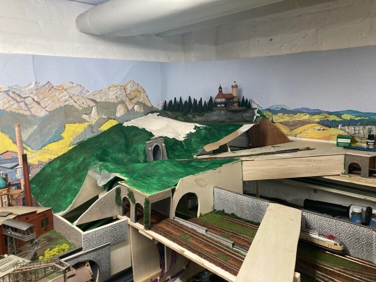

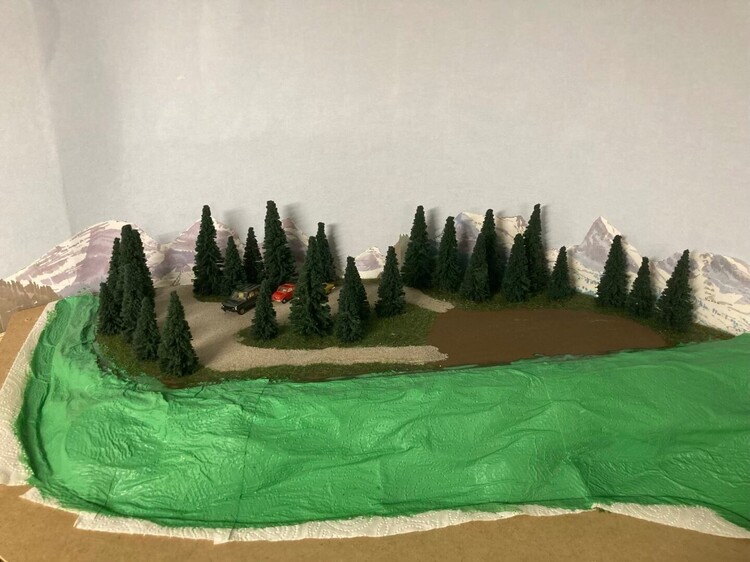

In den frühen Morgenstunden, nach einer senilen Bettflucht, habe ich Phasen 1 und 2 meines ersten Fels-Probestückes abgeschlossen. Basisgestaltung mit leicht zerknittertem Alugewebe, befestigt mit Heisskleber, und darauf eine Lage Toilettenpapier, getränkt mit verdünntem Holzleim, das sollte bereits einen recht stabilen Pappmaché-Untergrund ergeben, auf dem nach dem Trocknen eine relativ dünne Lage Gips aufgebracht werden kann.
Der erste Hügel mit dem kleinen Weinberg entstand noch mit Gips direkt auf dem Alugewebe. Die Zwischenlage wird aber wohl Einiges erleichtern. Durch die Befestigung des Gewebes einerseits oben auf dem Plateau, andrerseits aber von unten an der Hartpapierstrasse, entstand wie von selbst ein schöner, bergseitiger Straßengraben.
Phase 1 abgeschlossen
Irgendwann hatte ich den verdünnten Leim mal grün eingefärbt. Nun hilft es beim Verstärken des Kontrastes. Den unverklebten Teil des Toilettenpapiers auf der Straße werde ich nach dem Trocknen einfach abreißen. So habe ich dann eine ganz kleine Erhöhung zum Graben hin. Die Straße selbst wird asphaltiert mit Straßenfarbe (ohne Mittelstreifen). Außen noch Leitplanken, zum Berg hin nur Leitpfosten aber Leitplanke in der Serpentine. Bei geringerem Gefälle dann begrast und bewaldet, die steileren Stellen als Felsen…so ist der Plan….ok, General Custer hatte auch einen….🥴

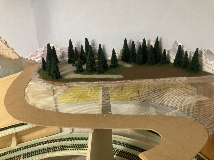

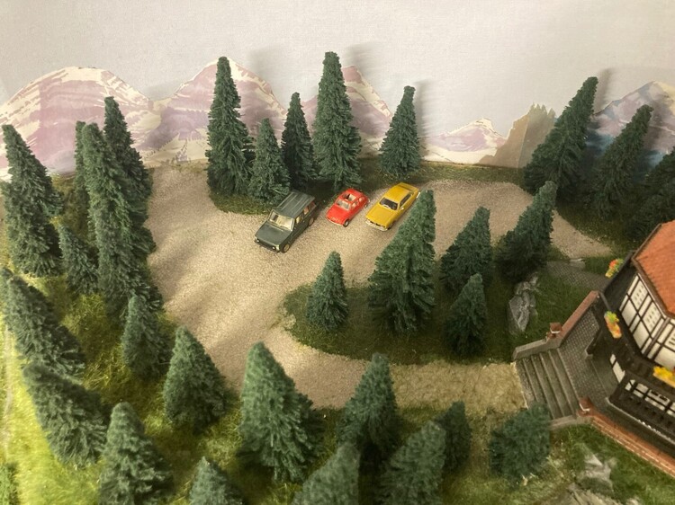

In den Abendstunden sind nun Phase 3 und 4 abgeschlossen.
Der Fels muss noch graniert werden, ansonsten bin ich mit dem Erstlingswerk gar nicht so unzufrieden. Es hätte schlimmer aussehen können. Terrasse und Parkplatz füllen sich langsam.
48 Steckfichten sind bislang für den Wald verbaut. Nicht die schönsten Bäume aber auch nicht die absoluten Flaschenbürsten. Man muß halt auch Kompromisse eingehen, besonders bei einer Anlage dieser Größe. Bei 5 oder 6 Fichten auf einem kleinen Diorama hätte ich von meiner Finanzverwalterin ganz andere Bäume bewilligt bekommen. Mir gefällt es schon ganz gut und kleine Fehler sieht man gerade in dieser Ecke eh nicht, es ist ja der entfernteste Teil der Anlage. 5 Bausätze für Parklaternen sind bestellt und werden zusammen mit der Innenbeleuchtung dem kleinen Winkel wohl gerecht.

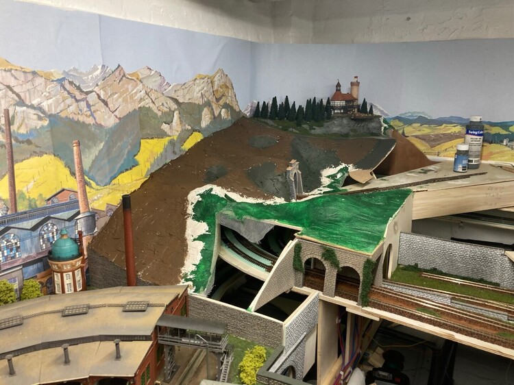

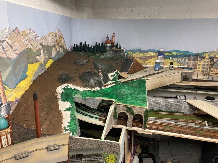

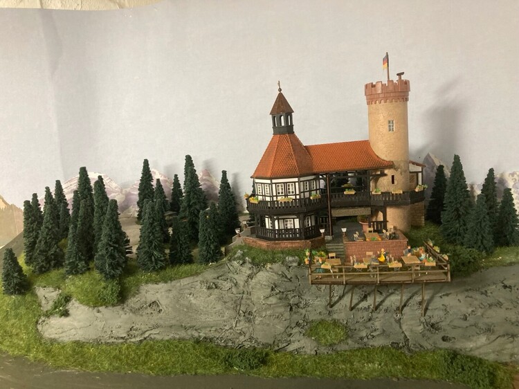

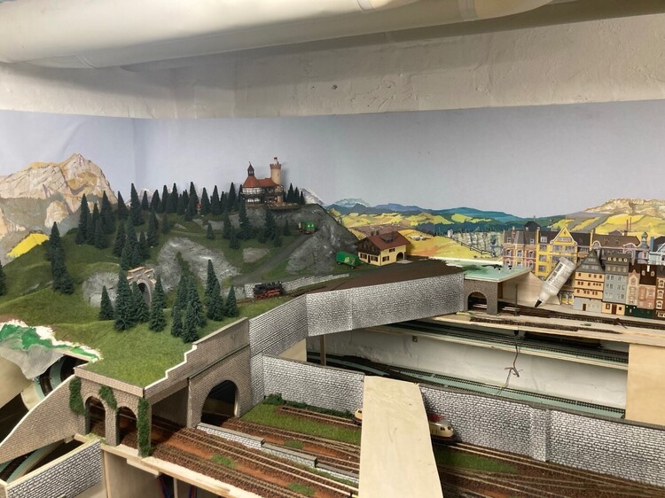

Der Berg hat teilweise die nächste Phase erreicht. Farblich vorbehandelt oben und mit der ersten Schicht Wash unten.
Ich habe einen schönen MAN Gliederzug in einer der Kisten entdeckt. Ein Kofferzug für Badischen Wein. Der wird als Motiv für eine Anlieferung im Schlossberg-Stüble dienen. Bei den Serpentinen musste der Anhänger natürlich auf dem Parkplatz des kleinen Bahnhofs abgestellt werden und das Zugfahrzeug bekommt die Vorderachse gepimpt mit voll eingeschlagenen Rädern. Eine Kleingkeit, aber auf der Anlage durchaus zu sehen. Einfach nur aufgeklebte Modelle, die mit geraden Vorderrädern eine Abbiegevorgang darstellen sollen sehen auch irgendwie komisch aus. Da bin ich wohl auch etwas detailverliebt, aber wenn sich durch ganz einfache Maßnahmen viel erreichen lässt….ähnlich wie bei der Platzierung der Figuren. Sehr häufig findet in der Wirklichkeit eine Interaktion statt. Diese kleinen Szenen sehen für mich dann natürlicher aus als einfach nur viele aufgeklebte Preiserlein, die nichts miteinander zu tun haben. Leute unterhalten sich und sind dabei einander zugewandt, Kinder laufen voreinander weg, Jemand deutet auf Irgendwas in der Ferne, die Anderen sollten dann auch in diese Richtung schauen….Eine Beobachterin der Fahrkünste des Weinlieferanten beugt sich jedenfalls schon neugierig über das Geländer der Terrasse.

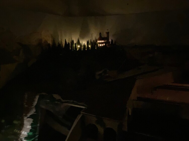

Das letzte Mal für heute aus dem Keller noch oben gestiegen.
Wenn die Straßenlampen angehen muss ich nach Haus kommen hat schon meine Mutti immer gesagt.
Der bisherige Stand vor dem nächsten WE…

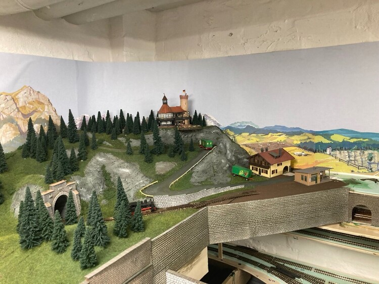

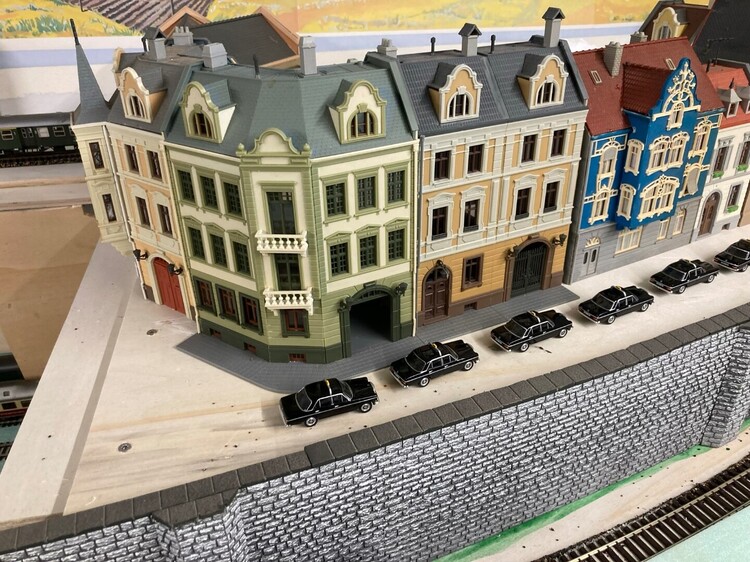

Jetzt geht es an die Feinheiten, der Oberlaubacher Hausberg ist im Rohbau fertig. Büsche, Leitplanken, Verkehrsschilder, Mauerabschlüsse, Fallrohre, es gibt noch so viele Kleinigkeiten. Die endgültige Lage der Gleise des kleinen Bergbahnhofs kann ich aber heute festlegen. Heute kommt der Haltepunkt Posemuckel per Amazon.
Noch sieht die herabhängende Mauer sehr merkwürdig aus. Das ändert sich, sobald die Stadtplatte darunter geschoben ist und Häuser, Bäume und sonstige Ausstattung einen großen Teil der Mauer verdecken. Ansonsten stehen Bahnsteige, die Straßenbrücke und Grillen mit Freunden für den Rest des WE auf dem Plan. Nach links soll ja auch noch der Straßentunnel beginnen. Das LED-beleuchtete Teil von Viessmann sieht mir aber zu modern aus, die Idee dagegen gefällt mir. Es wird wohl eine schlechter beleuchtete Variante im Eigenbau werden, ca. 10cm tief. Das sollte reichen, wenn am Tunnelmund ein paar Fahrzeuge die weitere Sicht in den Tunnel verhindern. Am Haltepunkt sollen ein paar Straßenlampen das Bild vervollständigen. Der Hersteller aus Fernost, den ich jetzt gefunden hab, macht wenigstens Höhenangaben, die sogar stimmen und die Detaillierung ist wirklich gut.

Bei der Veränderung mit ein paar wenigen Kleinigkeiten sieht ma wieder einmal deutlich: eine Modellbahn fängt mit den Details an zu leben. Und das bezieht sich genauso aufs MBS.
In etwa der gleiche Ausschnitt, Mauer farblich angeglichen (Wash mit dem Pinselreinigungswasser 🤣) und teilweise mit Sims versehen, Leitplanken gesetzt. Ok, der Haltepunkt wurde auch geliefert, gebaut und probehalber platziert. Das Haus muss noch einem kleineren weichen. So ist es mit seiner hellen Fassade zu dominant. Verkehrsschilder sind im Bau. Ich hab ein paar 1,2mm Stahldrähte in eine schwache Salzsäure eingelegt. Die sollten morgen schon schön angerostet sein, denn nichts ist authentischer als das Original 🥴

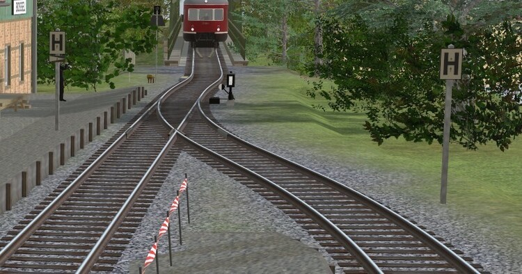

Bitteres Dilemma, nach eingehendem Studium von Bahnvorschriften würde die Signalisierung auf der Nebenbahn nahezu komplett entfallen. Ich wollte eigentlich schauen, wie die Blocksignale auf einer eingleisigen Strecke mit Verkehr in beiden Richtungen aufzustellen sind. 🥴 Es gibt gar keine Blöcke auf einer solchen Strecke. Einfahrsignal mit Vorsignal und allenfalls noch die Sicherung der Zusammenführung von Regel- und Schmalspur, das war’s. Ausfahrsignale sind völlig überflüssig. 😫 Und das, wo ich doch gerade im Nebenbahnhof Flügelsignale aufstellen wollte.
Also muss  das Szenario und auch die Anlage ein wenig abgeändert werden. Der Bahnhof muss schlicht größer werden als er ist. Also historisch größer….Ein ehemaliger Durchgangsbahnhof an einer rückgebauten Strecke. Bahnhof bleibt wie geplant, nur das südliche Bahnhofsende mündet in einen zugeschütteten Tunnel. Vielleicht noch ein paar herrenlose Schwellen…😎 und schon bleiben im Norden die geliebten Formsignale erhalten. Auch beim Vorbild gibt es ja Szenarien, die es eigentlich nicht geben dürfte. Es muss halt nur eine sinnvolle Begründung geben. 🤣

vor 12 Stunden schrieb ralf3:
Nebenbahn ... Einfahrsignal mit Vorsignal ... das war’s
Bei einer untergeordneten Nebenbahn oft sogar nur die Trapeztafel (Ne 1) als Einfahrsignal und eine alleinstehende Vorsignaltafel (Ne 2) im Bremswegabstandes vor der Trapeztafel.
Statt der beim Vorbild nicht vorhandenen Ausfahrsignale kann man im MBS Haltetafeln (Ne 5) nehmen, denn diese haben eine Signalfunktion.

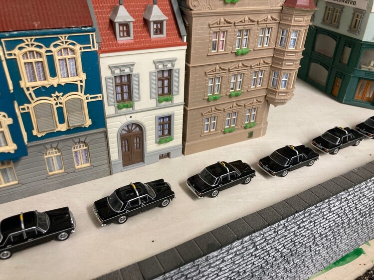

Aber ein Sonderangebot hab ich entdeckt und gleich wahrgenommen.
Und als 10er Pack waren sie nochmal günstiger. 😀 Komischerweise alle mit gleichem Kennzeichen…Versicherungsbetrug? 😎
