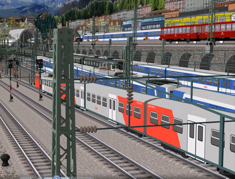

Die Triebwagen der Serie "Regio DB" in rot sind von Dir?!. Wäre es möglich die in DESIROS umzuwandeln. Ich vermute es genügt eine Texturänderung. Und dann (ich weiß ich bin unverschämt) könnte man aus den Desiros Talents machen (mit den freien Pantographen von Franz) ;)
Viele Grüße aus Ö, viel Spass beim Fussball (Wales kommt weiter .................)
Vermanus

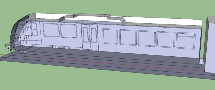

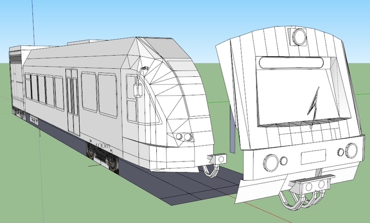

hallo Matthias, @alle,
ich möchte mich mal auf diesen beitrag hier beziehen, da man vor sketchup nicht fürchten muss. brummi hatte ja mit den tollen beiträgen
"Modellbau nach Vorlage mit Sketchup..." versucht den einstieg zu erleichtern.
Am 11.10.2016 um 16:39 schrieb MHelzel:
der direkt x Exporter geht nur bei Sketchup 2008
nun ich bau(t)e meine modelle die ganze zeit nur mit sketchup 2013 und habe keine problem mit bahnlands exporter. verzichte aber auf animationen bis auf drehgestelle und beleuchtung (wobei  jeweils nur eine gruppe in sketchup entsprechend benannt werden muss).
die meisten wissen um meine achtung vor den boardmittelbauern, aber wenn der eine oder andere sich doch mal an sketchup  wagen möchte, kann er mit sicherheit auf hilfe aus dem forum hoffen. so wie FeuerFighter mein erstes modell begutachtete (auch einige vorschläge zur verbesserung hatte) oder BahnLand ein sketchup-modell zum download für alle angeboten hat, damit man erst mal sehen konnte wie der aufbau eines wagons aussieht, wie rundungen erzeugt werden können und und und...   auch hat mir das eine oder andere video zu sketchup auf youtube weiter geholfen. im prinzip hat man einen hohlen quader. an dem wird entfernt, löcher hinein geschnitten, gedrückt oder gezogen. oder andere sachen angefügt.
mal 2 beispiele
man hat sogar die möglichkeit nur halbe oder gar viertel sachen zu bauen, teile zu kopieren und wieder an anderer stelle einzufügen.
man kann auch einfach auf einen quader ein dach zusetzen, fenster und türen ein zu zeichnen und das ganze anzumalen (dann, auch wenn es umständlicher ist bitte gleich mit einer multtextur).
vg quackster

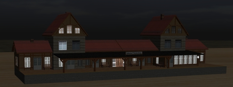

hallo alle,
der nachbau oder besser gesagt die umtexturierung von FeuerFighters "Bahnhof Fürstenberg" (siehe hier) ist fertig und hochgeladen.
hier noch mal mit (natürlich auch die fensterrahmen) beleuchtung
vg quackster
