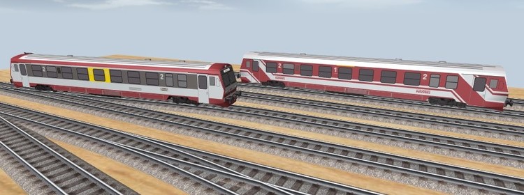

noch eine weitere texturierung - diesmal agilis
vg quackster

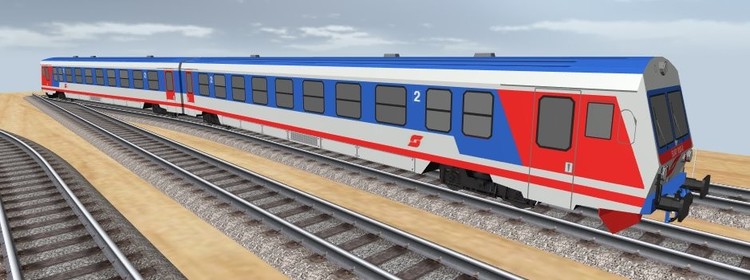

Hallo  Quackster
Ich fühl mich hier so ganz alleine, als Össi. Wäre es möglich auch mal eine Österreichische Farbvariante zu erstellen? Mal ein schönes Blutorange und OBB Zeichen.
MfG Hans

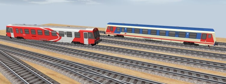

Du hast doch den NEG-Triebwagen von @quackster in den Variationen der NEG und der NVAG in den Online-Katalog gestellt.
@Quackster hat ja von diesem Modell auch 2 Farbvarianten der ÖBB hergestellt.
Wäre es möglich, dass Du diese 2 Variationen noch mit in das NEG-Modell mit aufnimmst?
Weitere Österreichische Fahrzeuge von Quackster, die es - vermutlich wegen der fehlenden LoD-Stufen - bisher nicht in den Online-Katalog geschafft haben, sind der Zweiteiler 5147 ...
... und der elektrische S-Bahn-Triebwagen 4020.

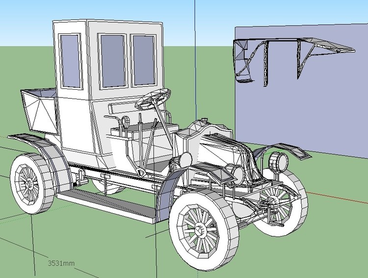

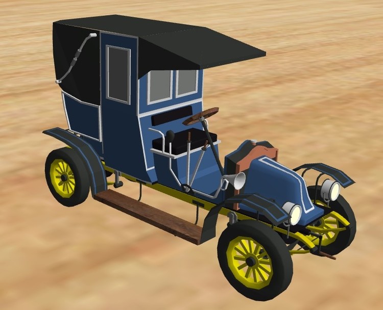

der Renault Type AG ist fertig. ca 11000 poly

Hallo @quackster,
mein "Gefällt mir"-Klick bezieht sich hier auf Dein im Bild dargestelltes Modell, das Dir wirklich wieder sehr gut gelungen ist (y) - nicht jedoch auf Deine Bemerkung :$:

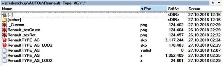

mal ne frage...
ich gabe das im ordner - weis aber nicht was ich wie in die varlist (ist die benennung eigentlich so richtg) schreiben soll.
das "orginalmodell" ist die RenaultTYPE_AG.x mit der textur  _Custom.png und der lod-stufe RenaultTYPE_AG_LOD2.x
wie bekomme ich nun die beiden tauschtexturen dazu?
wird die varliste automatisch mit hochgeladen?
wie funktioniert das ganze?

Einem Modell kann nur eine Textur zugewiesen werden.
Die Variationen beziehen sich auf verschiedene Modell-Variationen, die zu einem Modell (mit Variationen) zusammengefaßt werden.
Wenn Du also ein Modell hast, dem Du verschiedene Texturen verpassen möchtest, dann muß Du halt soviele Modelle "bauen", wie Du Texturen hast und dann jedem Modell eine der Texturen zuweisen. Diese verschiedenen Modelle kannst Du dann im MBS im 3D-Modelleditor über den Tab "Vatriationen" zu einem Modell zusammen fassen.
Ich hoffe, dass ich damit alle "Klarheiten" beseitigt habe ;)
Schöne Grüße
SputniKK

hier eine Beispiel-Varlist für den Spezialfall, dass ein und dasselbe Modell mit verschiedenen Texturen aufgenommen werden soll:
A09 1977 DB Avmz207 TEE (rot-beige);EF09_0.x;_Custom.png=Textur_EF09_DE_1977_Avmz207_TEE.png
A09 1983 DB Avmz207 IC (rot-beige);EF09_0.x;_Custom.png=Textur_EF09_DE_1983_Avmz207_IC.png
A09 1987 DB Avmz207 InterCity;EF09_0.x;_Custom.png=Textur_EF09_DE_1987_Avmz207_IC.png
A09 1988 DB Avmz207 InterRegio;EF09_0.x;_Custom.png=Textur_EF09_DE_1988_Avmz207_IR.png
A09 1990 LHA Avmz107 Lufthansa Airport Express;EF09_0.x;_Custom.png=Textur_EF09_DE_1990_Avmz107_LHA.png
A09 1994 DBAG Avmz207 InterCity;EF09_0.x;_Custom.png=Textur_EF09_DE_1994_Avmz207_IC.png
A09 1994 DBAG Avmz207 InterRegio;EF09_0.x;_Custom.png=Textur_EF09_DE_1994_Avmz207_IR.png
Es handelt sich hierbei um einen Auszug aus einer meiner VARLIST-Definitionen für meine Eurofima-Wagen. In jeder Zeile ist eine Variation beschrieben. Die durch Semikolons (;) getrennten Einträge für jede Variation haben folgende Bedeutungen:
Eintrag 1 (schwarz):  Frei wählbare Bezeichnung für die Variation (Sonderzeichen sind erlaubt)
Eintrag 2 (blau):        x-Datei des Modells
Eintrag 3 (rot+lila):    Zuordnung der Textur
Wie Du siehst, habe ich nur ein einziges Modell verwendet, dem unterschiedliche Texturen zugewiesen werden. Die in rot dargestellte Bezeichnung (hier "_Custom.png") ist der Name der Texturdatei, die im Sketchup-Modell zugeordnet wurde. Ist dieser "_Custom.xxx" (es sind auch andere Grafikdatei-Endungen anstatt "png" möglich), kann der Benutzer dieser Variation auch selbst eine Tauschtextur zuweisen (im obigen Beispiel gilt das für alle Variationen).
Sollen sich die Variationen wie im obigen Beispiel nur in einer Textur unterscheiden, gibst Du auch nur diese Textur in der Varlist-Definition mit. Besitzen Deine Modelle mehrere Texturen die sich in den Variationen unterscheiden sollen, hängst Du einfach bei jeder Variation hinter die Spezifikation der ersten Textur weitere, jeweils durch ";" getrennte Textur-Zuordnungen an. Beispiel:
Variation1;Modell.x;Textur1.png=Textur1.png;Textur2.png=Textur2.png;Textur3.png=Textur3.png
Variation2;Modell.x;Textur1.png=Textur1v2.png;Textur2.png=Textur2v2.png;Textur3.png=Textur3v2.png
Dass in der ersten Zeile bei den Texturzuordnungen links und rechts vom Gleichheitszeichen derselbe Dateiname steht, bedeutet, dass die erste Variation die Originaltexturen aus dem Sketchup-Modell zugeordbnet haben soll. Ab der zweiten Zeile (Variation) werden dann jeweils rechts vom Gleichheitszeichen andere zu verwendende Texturdateien spezifiziert.
Du kannst in jedem Modell oder Variation jeweils nur eine Textur als durch den Anwender austauschbare Textur kennzeichnen, indem Du die zugehörige Texturdatei "_Custom.xxx" (xxx = png oder bmp oder jpg oder ...) benennst und in Deinem Sketchup-Modell auch so referenzierst. D.h. in den obigen Variations-Einträgen in einer Varlist-Definition kann pro Zeile immer höchstens eine "_Custom.xxx"-Zuordnung vorhanden sein.
Wenn Du die Varlist-Datei wie hier gezeigt fertiggestellt hast (die Datei mit der Endung ".varlist" abspeichern), kannst Du alle in der Varlist enthaltenen Variationen mit einer Aktion in den Online-Katalog hochladen, indem Du anstatt der x-Datei die varlist-Datei als "hochzuladendes Modell" auswählst.
