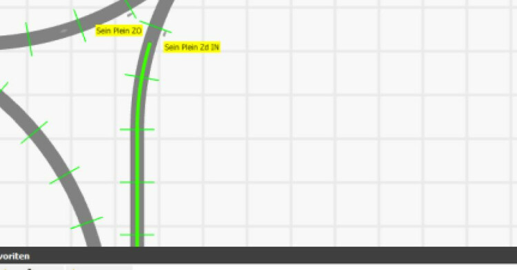

  1. Hallo @Ciskus, leider kann ich nur das Bild von Dir interpretieren, und da sieht dies eindeutig wie die Kennzeichnung einer Fahrstraße aus. Bitte beachte, dass diese Markierung auch dann aufblinkt, wenn Du mit der Maus versehentlich über die Fahrstraße in der Liste rechts fährst, da sie auf den Mauskontakt reagiert. Auch wenn hier den zum Signal "Sein Plein 2d IN" gehörenden Gleiskontakt nicht sehe, vermute ich, dass dieses Signal der an diesem Ende die Fahrstraße begrenzende Wegpunkt ist. In meiner letzten Antwort hatte ich mich auf die grüne Markierung im obigen Bild bezogen. Diese kennzeichnet eindeutig einen Zug - genauso wie die gelbe Markierung darüber. Wie kommt man eigentlich zu solch bunten Darstellungen der Züge? Bei meinen Anlagen werden nämlich die Gleise in einem helleren Grau und die Züge ebenfalls in einem (dunkleren) Grauton dargestellt. Falls meine Interpretation nicht zur Lösung Deines Problems beitragen sollte, kannst Du die Anlage als mpg-Datei exportieren und hier als anzuhängende Datei einfügen? Denn nur mit Deinem Bild als Information komme ich nicht weiter. Viele Grüße BahnLand

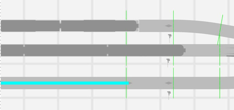

  2. Hallo @Ciskus, kann es sein, dass sich auf Deiner Anlage an dieser Stelle zum Zeitpunkt der Hardcopy ein Zug befunden hat? Die werden nämlich auch auf bei der "Technischen Zeichnung" mit eingezeichnet. Viele Grüße BahnLand

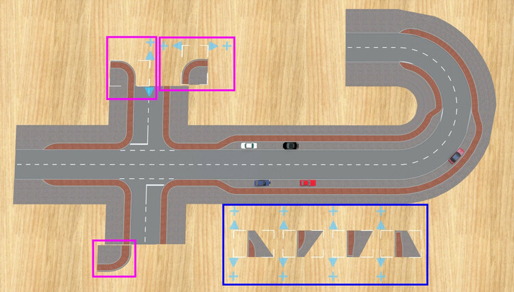

  14. Hallo Axel, ich habe mit Deinen neuen Gehweg-Splines etwas herum gespielt. Sie sind Dir gut gelungen. (zum Vergrößern bitte anklicken) Da auch die Ausweich-Teile Splines sind, lassen sie sich auch in Kurven anwenden (wobei allerdings der Ausweichbogen in der Innenkurve bei diesem Radius etwas "verbogen" wirkt). Das Ausweichstück könnte eine" geteilte" Variante vertragen (das "Vieleck" ist in der Vergrößerung besser zu sehen). Der Kreuzungsbogen ist jedoch als Spline weniger geeignet. Denn dadurch besitzt er nur in einer Ausrichtung Kontaktpunkte (siehe die violetten Kästchen im Bild oben), sodass er nur in dieser Ausrichtung (und um 180° gedreht) an benachbarte Teile andocken kann. Außerdem darf dieses Teil als Spline nicht gestreckt oder gestaucht werden, da sich damit die Breite der Radweg-Kante und die Größe der Pflastersteine oder Gehwegplatten ändert, und damit nicht mehr mit dem benachbarten Teil zusammenpasst (siehe den violetten Kasten unten). Wofür sind die rechts die im unteren Teil des Bildes blau eingerahmten Teile gedacht? Kannst Du hierfür ein Anwendungsbeispiel zeigen? Für den Anlagenrand können sie ja nicht bestimmt sein, da die Schräge nicht über die gesamte Breite des Spline-Modells verläuft. Viele Grüße BahnLand
