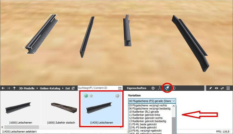

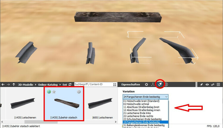

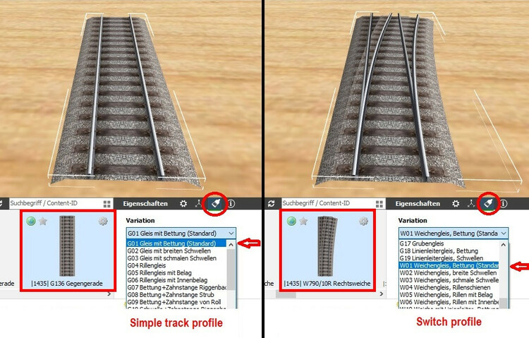

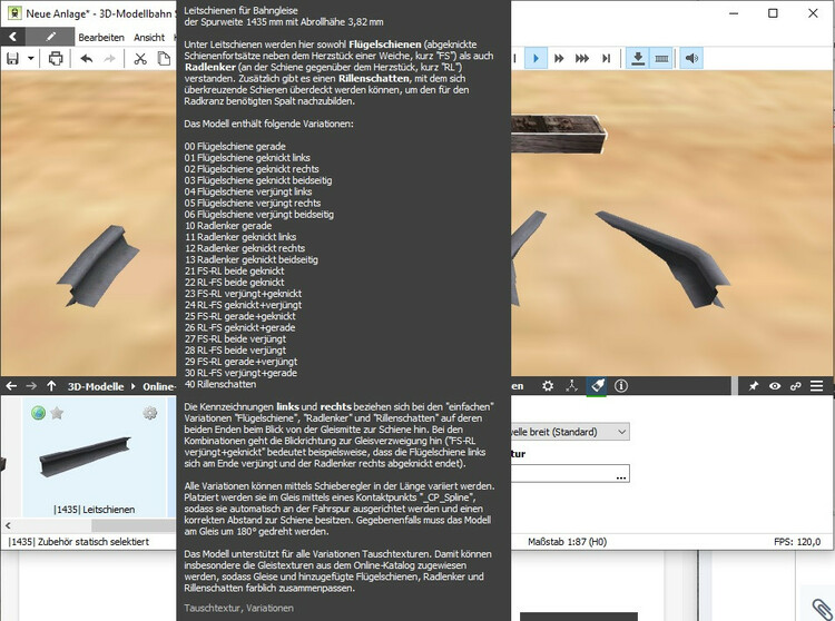

  3. Hello Kalle, please have a look to the variations of all models from the categories "Verkehrswege\Gleise\Vorbild-orientiert\Normalspur 1435 mm" and "Verkehrswege\Gleise\Vorbild-orientiert\Zubehör". For each track, you will find different profiles as variations after clicking the brush symbol and then opening the variation list. For simple tracks, the default variation is "G01 Track with bedding" (let side in the picture above) . For switches the default variation is "W01 Switch track with bedding" (siee th pivture above at the right side), to make switch blades visible. In the same way there are also variations in the models "Leitschienen" (Guardrails) and "Zubehör statisch" (Static accessories). While the variations of the first model can be stretched along the track axis, the variations of the second model are fix. When moving the mouse over the preview image of the models regarded here, an overview about all variations of the model will be shown. The models with all variations described here are available since Train Studio V5. Many greetings BahnLand
  4. Hallo @Elluminstus, der Beitrag "Dreischienengleise" von @Henry stammt vom Dezember 2014. Inzwischen sind 7 Jahre ins Land gegangen, und bei den Gleisen hat sich seither viel geändert. Insbesondere ist die Kombination von Normalspur- und Schmalspurgleisen inzwischen erheblich einfacher geworden. Im Online-Katalog gibt es in der Kategorie "Verkehrswege\Gleise\Vorbild-orientiert" sowohl Normalspurgleise (Unterkategorie "Normalspur 1435 mm") als auch Schmalspurgleise verschiedener Spurweiten (u.a. "Schmalspur 1000 mm" und "Schmalspur 750 mm"). Diese stimmen sowohl beim Schwellenanabstand als auch bei der Abrollhöhe (Höhe der Schienenoberkante) überein, sodass sie jederzeit kombiniert verlegt werden können (z.B. Kreuzung eines Normalspurgleises mit einem Schmalspurgleis), ohne dass irgendwelche Spurweiten-spezifische Höhenanpassungen der Gleise nötig wären. (alle Bilder können durch Anklicken vergrößert werden) In den genannten Schmalspur-Kategorien sind auch fertige Dreischienengleise hinterlegt (jeweils im hinteren Teil), bei denen Normalspur und Schmalspur bereits in einem Gleisstück vereinigt sind. Dort gibt es auch entsprechende fertige Dreischienen-Weichen. Ausfädelungen einer Spurweite aus einem Dreischienengleis werden nicht als fertige Modelle angeboten, können aber auf einfache Weise als Fortsetzung eines Dreischienengleises realisiert werden, indem man die "einfachen" Gleise einfach an das Ende des Dreischienengleises andockt. Im obigen Bild werden an ein Dreischienengleis (hier abgedunkelt) einfach ein Normalspurgleis und ein Schmalspurgleis angedockt, die in verschiedene Richtungen weiter führen. Und schon ist die Ausfädelung fertig. Ich habe seitlich jeweils die Gleise einzeln dargestellt, die einfach an dasselbe Ende des Dreischienengleises angedockt werden. Bei Weichen, bei welchen das Dreischienengleis nur in eine Richtung weitergeführt wird und in die andere Richtung nur das Normalspurgleis oder das Schmalspurgleis abzweigt, geht man ähnlich vor: Anstatt eines einfachen Gleises nimmt man jedoch für jene Spurweite, in der das "einfache" Gleis abzweigen soll, eine Weiche in dieser Spurweite, und kombiniert diese mit einem einfachen Gleis in der anderen Spurweite, das in der Geometrie mit dem in dieselbe Richtung zeigenden Gleisstrang übereinstimmt. Und schon hat man eine kombinierte Weiche mit einer Dreischienen-Spur und einer Zweischienen-Spur. Es weiden keine Normalspurschienen verschiedener Maßstäbe (H0+TT oder H0+N) und auch keine Gleislehre mehr benötigt. Alle Spurweiten gehören zum selben Maßstab und haben daher auch identische Schienenprofile. Also einfach Gleisstücke aus dem Online-Katalog ziehen und an der jeweils passenden Spurweite einfach zusammenstecken! Viele Grüße BahnLand
