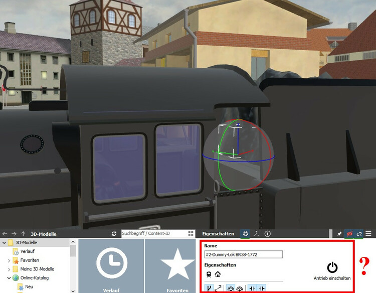

  4. Hallo Norbert, da, deine Dummy-Lok sowieso nicht auf dem Gleis sitzt, sondern mit der "richtigen" Lok verknüpft ist, kannst Du natürlich auch diese Dummy-Lok an jede beliebige Stelle innerhalb des Dampflok-Führerhauses verschieben, wie ich es mit der Kamera beschrieben habe, und damit die Sicht am Kessel vorbei führen. Viele Grüße BahnLand

  7. Hallo Norbert, ich habe gerade gesehen, dass Du die Kamera in einer nicht von Dir gebauten Lok positionieren möchtest. Das _CCP-Objekt können nur Modellbauer in ihren eigenen Triebfahrzeug-Modellen verwenden. Der "Ansatz", den Du gewählt hast, um eine separate Kamera in einem fremden Lok-Modell zu platzieren, ist schon mal richtig. Doch warum nimmst Du hierfür eine "Dummy-Lok", die Du von den Gleisebn hebst und mit der eigentlichen Lok verknüpfst, um dann über die Cockpitt-Kamera er Dummy-Lok aus der eigentlichen Lok heraus nach vorne zu schauen? Ich würde hierfür stattdessen die "Kamera" aus dem Online-Katalog verwenden, und diese - ebenfalls mit der Original-Lok verknüpft - hinter deren Frontfenster platzieren. Dann kannst Du nämlich mit der Kamera durch dieses Fenster hindurch am Kessel der Lok vorbei nach vorne schauen. Viele Grüße BahnLand

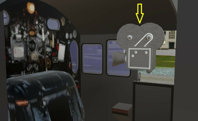

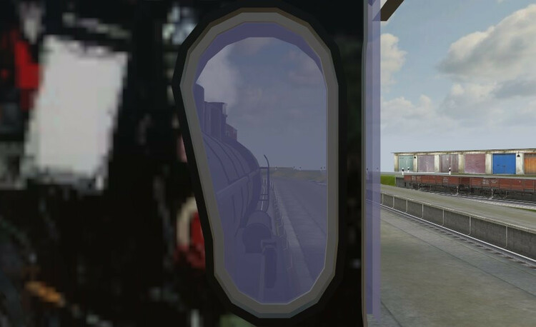

  10. Hallo Norbert, es gibt ein Spezial-Objekt "_CCP", mit dem Du bestimmen kannst, an welcher Stelle die Cockpit-Kamera innerhalb des Triebfahrzeugs positioniert werden soll (siehe im Wiki unter "Funktionsmodelle - Fahrzeuge - Spezialobjekte"). Wenn Du die "_CCP"-Kamera direkt hinter einem der Dampflok-Frontfenster positionierst (in Deutschland schaut meines Wissens der Lokführer durch das Fenster rechts und der Heizer durch das Fenster links), hat die Kamera nach vorne "Freie Scht" (zumindest soweit es der Kessel der Dampflok zulässt). Viele Grüße BahnLand
