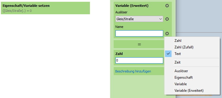

  1. Hallo Timba, Referenzen werden im Studio anders behandelt als einfache Datentypen, siehe dazu auch hier: Ob eine Variable nil ist oder nicht existiert, macht im Studio und in Lua keinen Unterschied. Wenn dich nil-Einträge in Tabellen stören, dann weise ihnen zuerst einen einfachen Datentypen zu und setze sie dann nil, dann löscht das Studio sie (weil nil kein gültiger Wert für einen einfachen Datentyp ist). Viele Grüße, Neo
  2. Hallo, sollte der Auslöser nicht eher "Fahrzeug" anstatt "Gleiskontakt" sein? Viele Grüße, Neo

  11. Hallo Timba, ein "Signal öffnet" gibt es im Studio nicht, was du dort in blau siehst ist der Name deines Ereignisses, das im Falle eines Signalschaltens ausgelöst wird. Den Namen deines Ereignisses kannst du frei bestimmen. Viele Grüße, Neo
