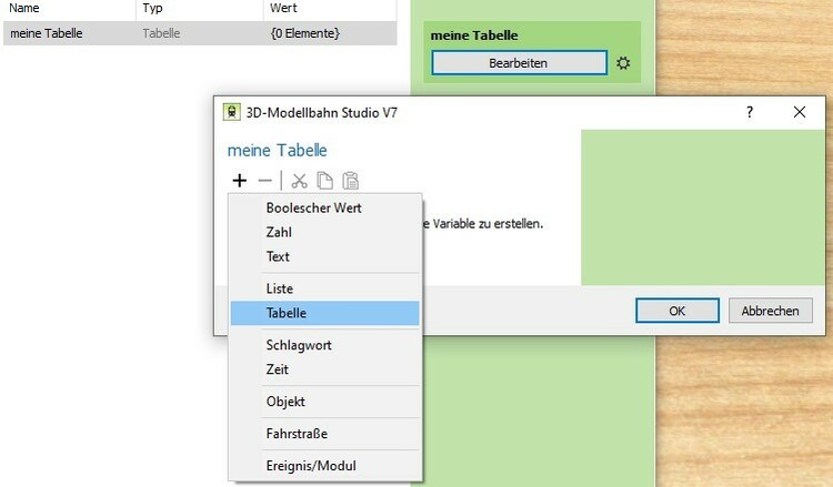

  7. Hallo Jan Du kannst im MBS auch geschachtelte Tabellen erstellen. Jeder Eintrag in einer Tabelle kann wiederum eine Tabelle sein. Ganz genau so, wie du es von vielen Programmiersprachen gewöhnt bist. Viele Grüße Götz
