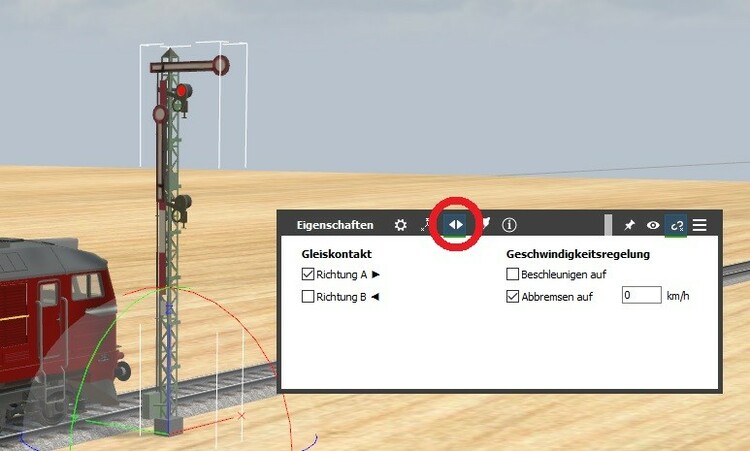

  16. Dein Vorsignal-Kontakt ist der letzte Kontakt, der den Zug beeinflusst. Aber ein Beschleunigungskontakt reduziert die Soll-Geschwindigkeit nicht. Sorry, ich meine es nicht böse, Andreas. Ich will nur möglichst deutlich die Mechanismen erklären.
  17. Lass sie auf deinem PC bitte mal drei Runden drehen ist in diesem und vergleichbaren Fällen richtig. Dafür ist die EV ja da: Man kann einem einfachen Grundprinzip ein eigenes, komplexeres Regelwerk dazu geben.
  18. Weil ein Beschleunigungskontakt so lange auf einen Zug einwirkt, bis dieser verlassen wurde. Die Lok alleine - ohne Waggons - zeigt in deinem Beispielkreis übrigens dasselbe Verhalten. Aus demselben Grund. Du wirst also die Beschleunigung im Kontakt des Hauptsignals für diesen Fall deaktivieren oder anpassen müssen. Gruß Götz
