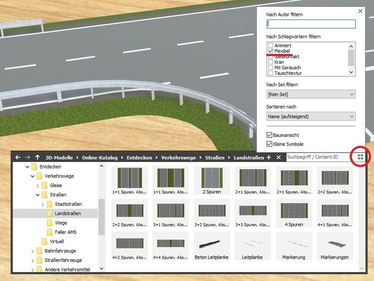

  20. in Ergänzung zu Brummis Vorschlag: Fast richtig, Thunderinparadise. Wenn du im Suchfeld das graue Viereck am Ende anklickst, dann kannst du die Modellliste auf verschiedene Kategorien einschränken. Wähle hier bitte "Flexibel" um nur die Modelle zu sehen, welche sich verbiegen lassen. Viele Grüße Götz
