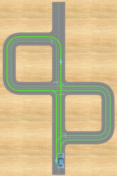

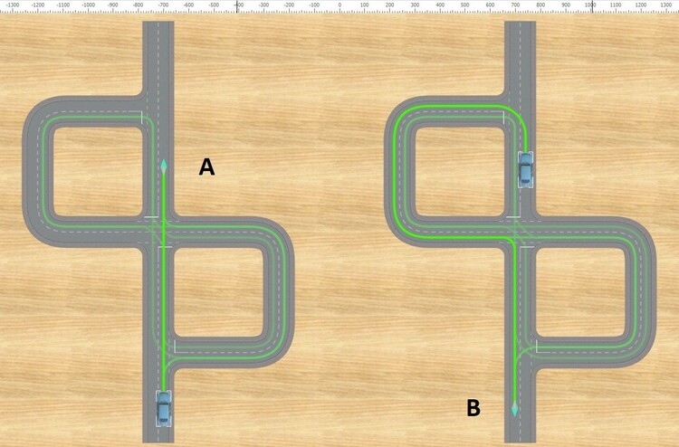

  7. Hallo Herman, das will ich gerne versuchen. Im folgenden Beispiel gibt es vier Wege, die vom Startpunkt zum Ziel A führen. Von dort gibt es wiederum vier Wege, die zum Punkt B führen. In Summe würde das bedeuten, dass 4*4 = 16 Wege vom Start über A nach B denkbar wären. Wie du im nächsten Bild siehst, bekommst du aber nur 5 Wege zur Auswahl. Die übrigen 11 hat das Studio schon aussortiert. Das Studio schließt jeden Weg aus, bei dem ein Abschnitt mehrfach befahren würde. Wenn es das nicht täte, dann wäre die Anzahl an Möglichkeiten unbegrenzt, denn ein Auto könnte dann auch mehrfach im Kreis fahren, bevor es die Reise zum Ziel fortsetzt. Du siehst an diesem Beispiel beides: Die Anzahl möglicher Wege potenziert sich Das Studio hat viel Arbeit damit, bei dieser Vielfalt alle untauglichen Lösungen zu eliminieren. Lass mich bitte wissen, wenn du die Erklärung auf Englisch benötigst. Ich habe sie auf Deutsch verfasst, weil so mehr Leser davon profitieren. Viele Grüße Götz
