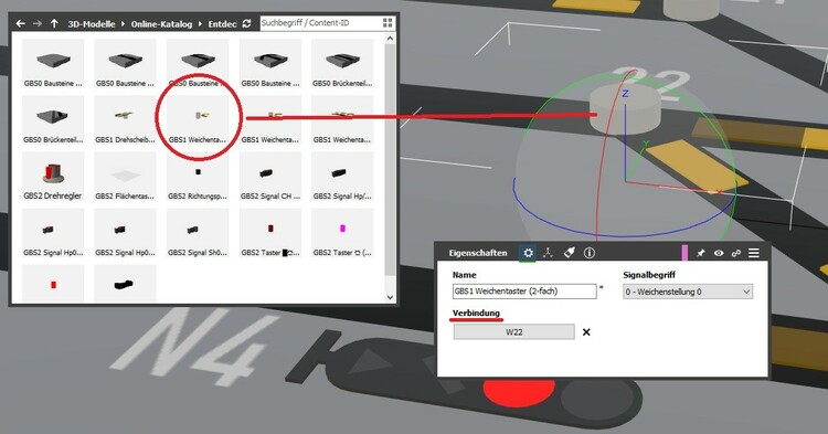

  2. Nicht ganz, Walter. Du kannst auf den Würfel mit dem Spurplan für die Weiche einen Weichentaster setzen. Dieses Objekt findest du im selben GBS Menü. Und es hat mehrere Variationen für die verschiedenen Weichenarten (rechts, links etc.). Diese Taster kannst du mit der Weiche verbinden. Viele Grüße Götz
