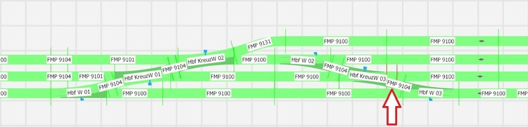

  3. Hallo Markus, beim Versuch eine Fahrstraße von H/V Signal Einfahrt Hbf A1 nach Hbf Signal N02 anzulegen, bin ich noch auf ein weiteres Problem gestoßen: Hier sind zwei unsaubere Gleisverbindungen (rote Linien an den Nahtstellen) Viele Grüße Götz
