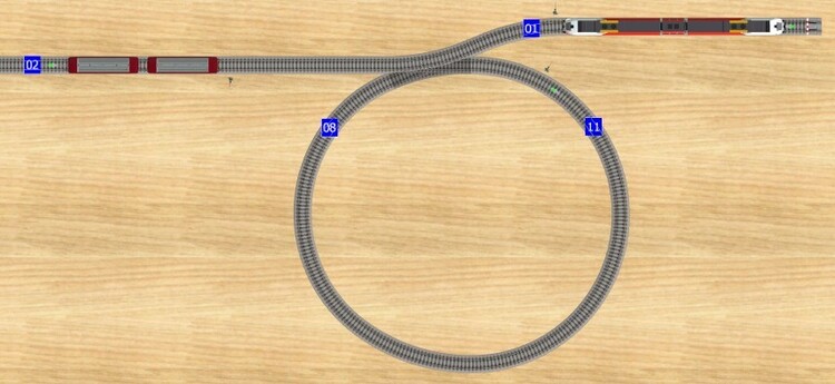

    Hallo Holger, Dieses irgendwo musst du genau ergründen. Es nützt dir nichts, wenn du siehst dass meine Version funktioniert. Meine Version soll dir nur helfen zu erkennen, wo du bei deinem Versuch einen Fehler gemacht hast und welcher das war. Fehler sind nichts schlimmes. Ganz im Gegenteil - sie sind unsere besten Lehrmeister. Aber nur, wenn man diese Fehler untersucht und ihre Ursache (den zugrundeliegenden Denkfehler) erkennt. Viele Grüße Götz
  2. Goetz antwortete auf Holgers Thema in Fragen zur Steuerung
    Hallo Holger, Nach meiner Erfahrung ist das nicht schlau. Weil du dann nicht mehr zuordnen kannst, was davon welchen Fehler verursacht. Halte die Versuchsanlagen so klein wie möglich. Und beschränke dich immer darauf, einen einzelnen Aspekt genau zu untersuchen. Dann wirst du die einzelnen Neuerungen schneller und besser verstehen. Dann habe ich die richtigen Bedingungen geändert. Und es funktioniert, soweit ich das beurteilen kann. Hast du dir die geänderte Anlage angeschaut? Und hast du den Unterschied zwischen deiner und meiner Bedingung verstanden? Viele Grüße Götz
  3. Goetz antwortete auf Holgers Thema in Fragen zur Steuerung
    Hallo Holger ist deine Versuchsanlage viel zu groß und zu kompliziert, wenn du etwas lernen möchtest. benutzt du noch immer die falsche Bedingung wäre es nett, wenn du dazu schreibst, um welche Weiche/Fahrstraße es geht und wo in deiner EV der Eintrag steht, der diese Weiche/Fahrstraße umschalten muss. Damit ersparst du denjenigen, die dir gerne helfen möchten, eine Menge Sucherei. Bitte entschuldige, wenn ich etwas scharf klinge. Ich will ja gerne helfen. Aber du machst es mir schwer. Ich habe die Bedingung in den zwei Ereignissen geändert, welche nach meiner Vermutung mit deiner Fragestellung zu tun haben. Ob damit alles so funktioniert, wie du es wünscht, musst du bitte selbst überprüfen: Gueterzug neue Bedingung.mbp Viele Grüße Götz
  4. Goetz antwortete auf Holgers Thema in Fragen zur Steuerung
    Hallo Holger, Er liegt im zweiten Bild. Deine Bedingung ist falsch definiert. Im Beispiel von @HaNNoveraNersiehst du die Bedingung so, wie sie benötigt wird. Du fragst mit deiner Bedingung, ob auf dem Kontakt der Zug steht, welcher in der Variablen "Güter" gespeichert ist. Aber in der Variablen ist kein Zug gespeichert. Sie ist nur ein Schlagwort. HaNNoveraNer fragt, ob der Zug, welcher gerade den Kontakt betreten hat, eine Variable "Güter" enthält. Viele Grüße Götz P.S.: Du siehst, wie nützlich es ist mehr Informationen zu liefern als nur ein "funktioniert nicht"?
  5. Goetz antwortete auf Holgers Thema in Fragen zur Steuerung
    Hallo Holger, aus der Beschreibung "funktioniert aber auch nicht" kann ich nicht ableiten, was genau du falsch machst. Jedenfalls stimmt, dass du den Zug, der sich im Depot befindet, nicht per EV ansprechen kannst. Das musst du machen, bevor er ins Depot einfährt. Der Zug wird ja nicht erst im Depot zum Güterzug. er ist auch vorher schon einer. Viele Grüße Götz
  6. Goetz antwortete auf Holgers Thema in Fragen zur Steuerung
    Ah, jetzt verstehe ich was du meintest. Dafür gibt es eine andere Lösung: Gib dem Zug ein Schlagwort mit. Das nimmt er auch mit ins Depot. Jetzt prüfst du bei jedem Zug, der auf dem Weg zum Bahnhof ist, ob er dieses Schlagwort hat. Wenn ja, dann schaltest du die Durchfahrt. Wenn nein, dann stoppst du den Zug im Bahnhof. Das bringt obendrein den Vorteil, dass es gleich für beliebig viele Güterzüge funktioniert. Hilft dir das weiter? Götz
  7. Goetz antwortete auf Holgers Thema in Fragen zur Steuerung
    Hallo Holger, Doch, sobald sie ausfahren sind sie auch wieder ansprechbar. Dann existieren sie ja wieder auf der Anlage. Und es gibt sogar die Ausfahrt als Ereignis. Da kriegst du den ausfahrenden Zug gleich als Auslöser zu fassen. Nur wenn sie im Depot verweilen, sind sie nicht ansprechbar. Aber eventuell hattest du das auch gemeint? Viele Grüße Götz
  8. Das habe ich schon verstanden, Jürgen. Aber entweder begrenzt du dein Experiment auf die Möglichkeiten, die dein reduzierter Ausschnitt überhaupt zulässt. Oder du wählst einen Ausschnitt, der die Fälle, welche du testen möchtest, auch möglich macht. Du wirst sehen, dass ich deine Beispielanlage drastisch abgespeckt habe. Keine Wartezeiten. Gleiches Tempo für alle. Nur ein einfacher Zyklus. So kann man einen Aspekt genau untersuchen, bevor man weitere Faktoren hinzufügt. Viele Grüße Götz
  9. Ja, jetzt durchschaue ich das Prinzip. das klappt aber nicht auf deiner kleinen Testanlage, wo die Enden direkt über die Portale verbunden sind. Denn dann hast du (wie gesagt) nur ein Oval und damit bleibt dir nur der folgende Ablauf: von 02 nach 01 von 01 nach 11 von 11 nach 02 immer reihum. Und du musst die Ziele dort setzen, wo deine Signale stehen. Denn ein Zug fährt ungehindert durch bis zum Signal. Also muss auch der ganze Weg bis zum nächsten Signal für eine Fahrstraße geprüft werden. Sonst kommt es unweigerlich zu Auffahrunfällen, weil ein Zug im selben Abschnitt nicht erkannt werden kann, wenn er sich hinter dem Ende der Fahrstraße befindet. Du musst unter allen Umständen verhindern, dass zwei Züge in den selben Streckenabschnitt geraten. Die DKW wird auch bei aktiver Fahrstraße freigegeben, wenn ein Zug sie passiert hat. Es besteht keine Notwendigkeit, Fahrstraßen früher aufzulösen. FS02 Vorschlag.mbp Viele Grüße Götz
  10. Tut mir leid, Jürgen, aber ich sehe noch nicht ganz, wo du hin willst. Wenn du die beiden Portale gedanklich mal zusammenlegst, dann hast du im Prinzip ein Oval mit zwei Abstellgleisen. (Ob eins davon ein entfernter Bergbahnhof ist, spielt für das Prinzip überhaupt keine Rolle) Welcher der beiden Züge soll auf dieser Anlage wann welche Strecke fahren? Kreist einer ständig auf dem Oval, während der andere zwischen den beiden Endstationen pendelt? Oder sollen beide Züge irgendwie beide Endbahnhöfe bedienen und dazwischen das Oval nutzen? Viele Grüße Götz
