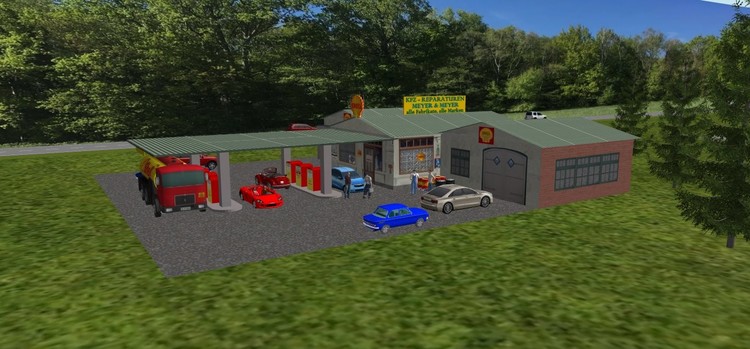

Hallo alle zusammen,

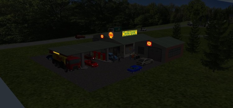

die Shell-Tankstelle ist nun fertig und hochgeladen (wartet auf Freigabe). ID 12546C66-0C72-42E6-8460-1B2EC579C524.
Die Fenster habe ich extra nicht beleuchtet, da der Laden nur bis 18.00 Uhr auf hat.
Toni
vor 39 Minuten schrieb Toni:
Der Satz ist ja soooo cool! :D Ist auch richtig toll geworden die Tankstelle!

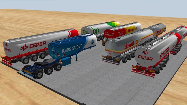

I sollte mal meine tankwagen freigeben....

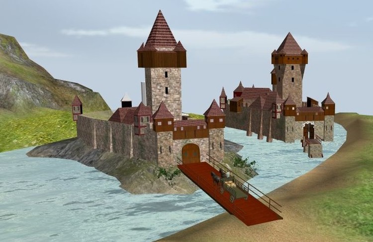

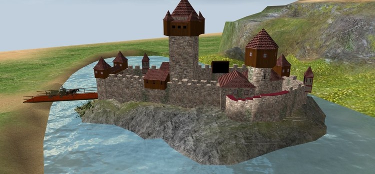

habe jetzt etwas mehr Zeit gefunden mich wieder mit dem Modellbau zu beschäftigen. Insbesondere hat mir die Burg "Falkenstein" von unserem Forumsmitglied pfjoh gefallen (mit Grundkörpern erbaut). Also bin ich angefangen, die Burg mit Blender nachzubauen. Der Grundriss steht schon einmal. Zur Zeit liegt das Modell bei 814 Polys. Werden wohl noch einige mehr werden. Die Texturen habe ich per Sreenshort angefertigt. Mit der Tür hat es jedoch nicht geklappt, da das Originalmodell Fragezeichen enthielt. Habe dafür eine andere Tür genommen. Der vordere Teil ist fast fertig. Nachfolgend die ersten Ergebnisse. Wird wohl doch noch bis zur Fertigstellung einige Zeit dauern.
rechte Burg (von pfjoh) mit Grundkörpern erbaut. Linke Burg ist mit Blender hergestellt (noch nicht fertig).

Morgen Toni
Schön das du Falkenstein dir zur Aufgabe gemacht hast. Mein Modell ist ja mehr eine Anlehnung daran als ein korrekter Nachbau. Ich habe sie in den Proportionen auch nach meinen Anlagenbedürfnissen etwas gestaucht.
wenn ich darf, ein paar Tipps und einiege Anmerkungen. Dein Turm hat ein viel zu spitzes und daher zu hohes Dach. Daher wirkt er zu zierlich. Meiner ist auch nicht ganz richtig, Die Ansicht des Eingangstores wird geprägt durch einen massiven Bogen Aus Steinquadern und ist ein 180° Halbkreis. Ich habe diese aus 180° Trassenbrettern nachgebildet daher auch wahrscheinlich die ?. Auch die Kurze Brücke davor ist sehr prägnant.
Die Burg hat auch im Innenhof zwei in der Höhe verschiedene Ebenen. Der hintere Innenhof ist höher als der Vodere.
Als Anregung. Wenn möglich baue die Umgehnden Mauern nach unten hin ca 20mm länger als man sie dann wirklich sieht, so hat jeder User die Möglichkeit die Felsen die die Burg um schliessen auch etwas mehr plastisch zu gestalten ( ev. Burggraben bzw Teile davon) Auch bitte selber keine Felsen gestalten. Jeder kann dann das Modell mit seiner eigenen Vorstellung der Felsen gestalten, und somit an seiner Geländefarbgebung anpassen.
Bitte das jetzt nicht als Kritik verstehen sondern als Hilfestellung
Hier nochmals den original Modellgrundriss nach dem ich gebaut habe. Ich hatte ihn mir in paint net zurechtgemacht und ihn dann als Textur auf die zu bauende  Grundplatte gelegt und so die Maße und proportionen der Burg zu haben. Vieleicht hilft er.
MfG hans
Ps Bitet vergiss nicht bei den Texturen das die Mauern extrem im Original schon verwittert und auch teilweise mit Bfeu usw bewachsen sind. Also ist Wethering Altern angesagt gg
Bearbeitet von pfjoh

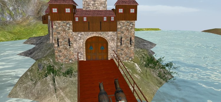

langsam nimmt das Modell Burg Falkenstein Formen an. Allein die Torumrahmung hat einige Stunden Arbeit gekostet. Noch sind einige Details zu fertigen (Fenster und Türen) und auch die Verbesserungsvorschläge von unserem Forumsmitglied pfjoh sind noch umzusetzen. Zur Zeit hat die Burg 1614 Polys.
Jetzt stellt sich auch die Frage, ob die Burg mit Licht ausgestattet werden soll?
Hier noch zwei Bilder.
Toni
melde mich aus dem Urlaub zurück. Während dieser Zeit habe ich nunmehr die Burg Falkenstein fast fertiggestellt. Hat doch alles ein wenig länger gedauert, da mir noch einige andere Dinge dazwischen gekommen sind. Verkauf des Hauses meiner verstorbenen Mutter usw..
Ich habe mich bemüht, das Modell so nachzubauen, wie unser Forumsmitglied pfjoh es mit Grundkörpern erschaffen hat (mit kleinen unwesentlichen Änderungen).
Auf den Einbau einer Zugbrücke habe ich bewusst verzichtet, da das Objekt so überall eingesetzt werden kann. Auf Empfehlung von pfjoh wurden die Grundmauern verlängert. Das Modell kann daher auch am Berg verankert und landschaftlich angepasst werden. Dem Objekt wurde auch kein Licht spendiert, da dieses zu einem alten Gemäuer nicht so gut passt. Evtl. müsste man außerhalb der Burg entsprechende Strahler einbauen.
Ich hoffe es gefällt Euch trotzdem. Ein paar kleine Fehler muss ich noch ausmerzen. Das Modell hat 4931 Polys und liegt damit noch im grünen Bereich. Trotzdem werde ich noch LOD-Stufen einbauen.

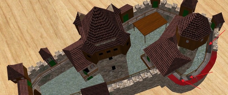

Weiterhin habe ich noch folgendes zu beanstanden und zwar (siehe Fotos) hat der Wehrgang an drei Stellen farbliche Unterschiede. Kann mir im Moment dieses Phänomen nicht erklären und auch wie dieses zu beseitigen ist. Vielleicht hat jemand von Euch dazu einen entsprechenden Tipp.

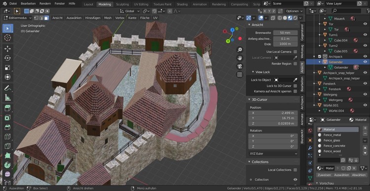

Im MBS sieht das dann so aus.
In Blender sind keine farblichen Unterschiede am Wehrgang zu erkennen.
Toni
Hallo Toni,
sieht so aus, als ob die "Normalen" hier nicht stimmen, mach mal beim Geländer ein CTRL-A (Apply All Transforms)
Gehe dann in den EDIT-Mode, selektiere alles (nur vom Geländer) und klicke MESH-NORMAL-RECALCULATE OUTSIDE.
(ich kann's dir leider nur mit den englischen Bezeichnungen geben, da bei mir alles in Englisch ist und ich nicht weiß wie Blender das ins Deutsche übersetzt.)
lg max
