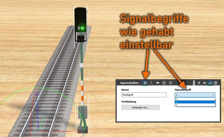

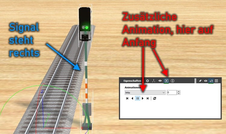

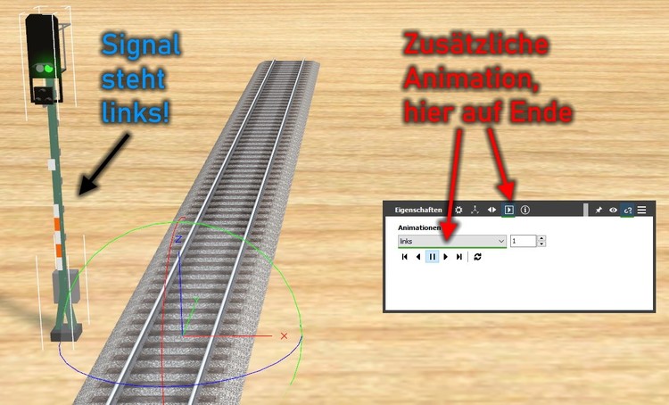

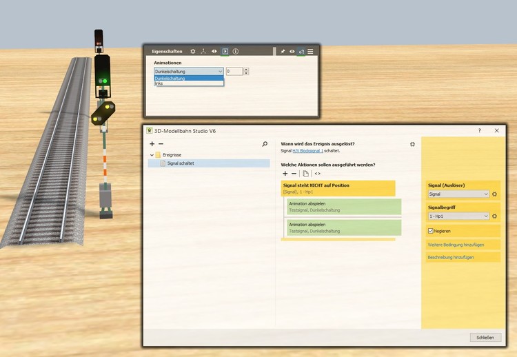

Roter Brummer Geschrieben 25. Januar 2021 Autor Geschrieben 25. Januar 2021 HEUREKA! Bei der ganzen Experimentiererei mit der vielleicht doch noch möglichen Dunkelschaltung eines Vorsignals habe ich über einen Trick 17 herausgefunden, wie man einem Signal neben der eigentlichen Signalanimation trotzdem eine zusätzliche Animation mitgeben kann, die mit den gezeigten Signalbildern rein gar nichts zu tun hat. Die Signalbegriffe werden wie gehabt beim Zahnradsymbol oder durch Doppelklick auf das Signal oder durch die EV eingestellt. Bei genauerer Betrachtung sieht man aber auch den Play-Button, was ja bedeutet, dass da noch eine Animation drin steckt. Diese heißt logischerweise "links". Denn... wenn man diese Animation abspielt. hoppst das Signal auf die linke Gleisseite. Wie man am Gizmo und am Kettensymbol erkennen kann, ist der Gleiskontakt weiter verbunden! Das ist natürlich viele eleganter, als etliche Variationen für den Gleiswechselbetrieb. Bei der Dunkelschaltung will das aber irgendwie noch nicht. Ich bekomme da im Moment immer noch falsche Signalbilder HG Brummi
Roter Brummer Geschrieben 25. Januar 2021 Autor Geschrieben 25. Januar 2021 NOCHMAL HEUREKA! Mit demselben Trick habe ich die Dunkelschaltung des Vorsignals am Mast eines Hauptsignals hinbekommen! Wie man sieht, ist hier noch eine zweite Animation hinzu gekommen. Diese skaliert alle Signaloptiken als Gruppe im Modell auf Null. Damit schaltet das (verbundene) Vorsignal zwar die Signalbilder des hinteren Signals weiter mit, man kann es aber nicht sehen. In der EV braucht es dazu nur einen ganz einfachen Eintrag: Wenn das Signal keinen Fahrtbegriff anzeigt, wird die Animation vorwärts abgespielt und wenn es einen Fahrtbegriff anzeigt, wird sie rückwärts abgespielt. Da die Animation eine zeitliche Länge von 1/100 Sekunde hat, erlöschen die Signalbilder einfach oder werden wieder angeknipst. Sollte zwischenzeitlich das hintere Signal die Signalstellung geändert haben, wird diese am Vorsignal ebenso geändert angezeigt. Außerdem kann auch dieses Signal rechts oder links vom Gleis stehen. Dadurch minimiert sich die Anzahl an Variationen gewaltig und ich darf eine Menge von bereits erstellten Modellen in die Tonne kloppen. Damit gehört die Nummer mit der Unsichtbarkeit der Vergangenheit an und @Goetz kann wieder ruhig schlafen HG Brummi
BahnLand Geschrieben 25. Januar 2021 Geschrieben 25. Januar 2021 Hallo Brummi, Deine beiden "HEUREKA"s gefallen mir außerordentlich, da ich bei meinen Schwiez-Signalen natürlich vor denselben Problemen stehe. Nur - wie schaffst Du es, dass die zusätzlichen Animationen nicht in die Aufteilung der Gesamtanimation (der Animationskette) für die Signalzustände einfließen? Diesen Trick musst Du unbedingt verraten! Viele Grüße BahnLand
Roter Brummer Geschrieben 25. Januar 2021 Autor Geschrieben 25. Januar 2021 Hallo @BahnLand eigentlich ist es ganz einfach. Ist es ja immer, wenn man weiß, wie es geht. In der anim-Datei muss eine absolut saubere Trennung zwischen Signal- und sonstiger Animation stattfinden. _AnimSignal;0;2 links;3;4;NoAutoplay;NoLoop Dunkelschaltung;5;6;NoAutoplay;NoLoop Das ist ein Blockvorsignal. Die drei Signalbilder müssen in der Animation auf Frame 0 bis 2 liegen. Es hat ein bisschen gedauert, bis bei mir der Groschen gefallen war, dass ich für die beiden anderen Animationen jeweils zwei Frames brauche. Es sind dann 3 = Signal rechts, 4 = Signal links, 5 = Lampen an, 6 = Lampen aus. Das einzige Manko besteht (bis jetzt) darin, dass man bei allen, also auch bei den einzeln stehenden Vorsignalen, die Optik ausschalten kann. Aber das muss man ja nicht nutzen. HG Brummi
BahnLand Geschrieben 25. Januar 2021 Geschrieben 25. Januar 2021 Hallo Brummi, Danke für diese Information. Was mir an Wissen gefehlt hat, war die Möglichkeit, über die Anim-Datei die SIgnalschaltung auf einen Teilabschnitt der "Gesamtanimation" einzuschränken. Das ist eine feine Sache! Viele Grüße BahnLand

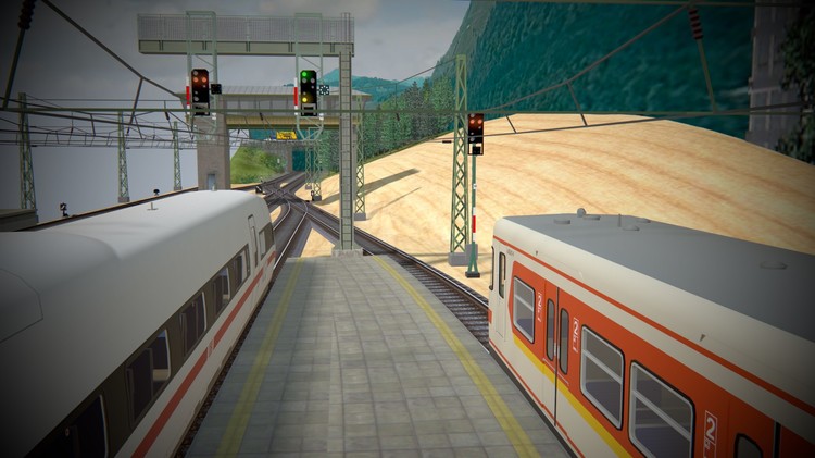

Roter Brummer Geschrieben 3. Februar 2021 Autor Geschrieben 3. Februar 2021 Hallo zusammen, die neuen Lichtsignale sind jetzt im Katalog. Ganz herzlichen Dank an @Neo für die Freischaltung. Die Vorgängermodelle sind nicht gelöscht oder überschrieben, so dass es zu keinen Problemen in Bezug der Abwärts-Kompatibilität kommen kann. Alte Anlagen funktionieren wie gehabt weiter. Die neuen Signale unterstützen etliche neue Features: Linksverschiebung für Gleiswechselbetrieb, Blooming-Effekt und damit nur noch ein Material statt bisher zwei, Möglichkeit der Dunkelschaltung bei Vorsignalen, verbesserte Andockfunktion für Zusatzanzeiger und, und, und. HG Brummi
