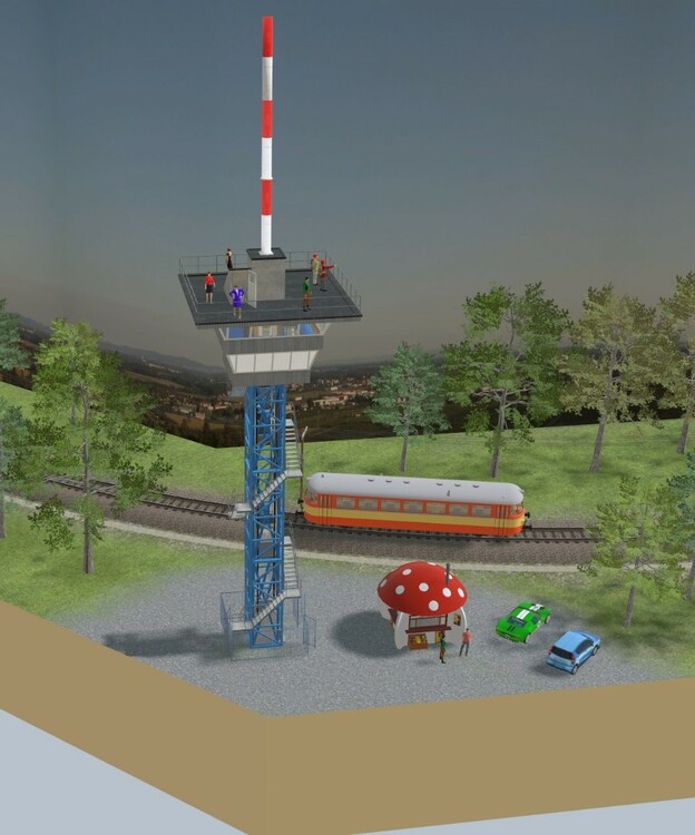

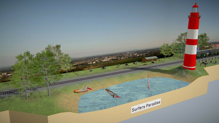

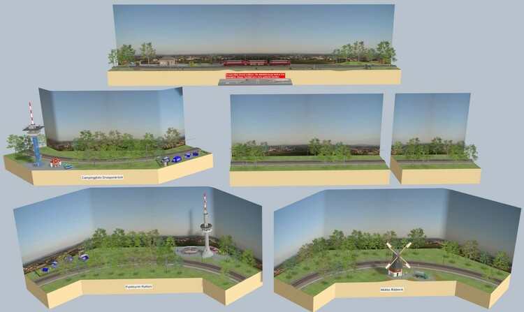

Roter Brummer Geschrieben 11. Februar 2022 Autor Geschrieben 11. Februar 2022 Hallo zusammen, eben mal ein Schnellschuss. Minimax-Module ohne Leuchtturm? Geht gar nicht! HG Brummi

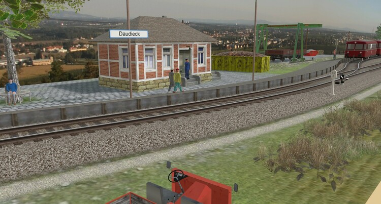

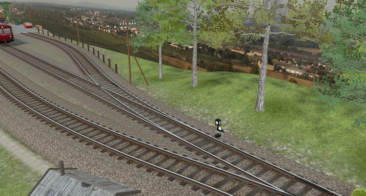

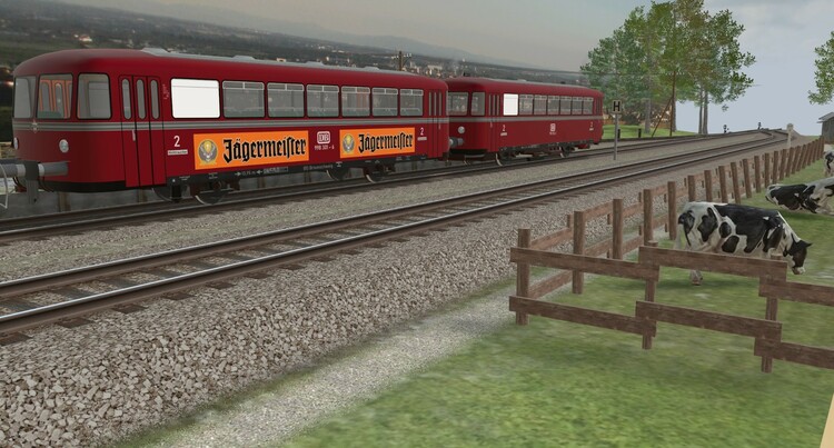

Roter Brummer Geschrieben 11. November 2022 Autor Geschrieben 11. November 2022 Hallo zusammen, ausgehend von diesem Thread habe ich mal etwas an den MinMax-Modulen herum gebastelt. Es gibt so viele neue Sachen im Katalog, dass der Umbau fast einem Neubau gleich kam. Eine Weiche aus der Nähe betrachtet. Die Gleiszwischenräume wurden dem Vorbild entsprechend ausgefüllt. Der jetzt maßstäbliche Weidezaun hat auch schon bessere Tage gesehen. Bis zum nächsten Mal in Daudieck. HG Brummi

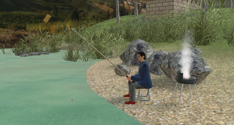

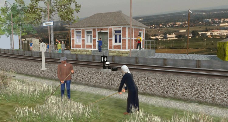

Roter Brummer Geschrieben 15. November 2022 Autor Geschrieben 15. November 2022 Hallo zusammen, ich möchte nur mal kurz zeigen, was inzwischen so möglich ist. Dazu verweise ich auf diesen Beitrag aus dem Jahr 2019. Und füge ein Bild des Kandidaten ein, wie er momentan noch im Katalog ist. Inzwischen, drei Jahre später, sieht das Ganze so aus. HG Brummi
Bahnalltag Geschrieben 15. November 2022 Geschrieben 15. November 2022 Zum Glück ist kein Klimawandel auf Modulebene zu erkennen! Der Fluss führt eher sogar mehr Wasser. Sieht super aus!

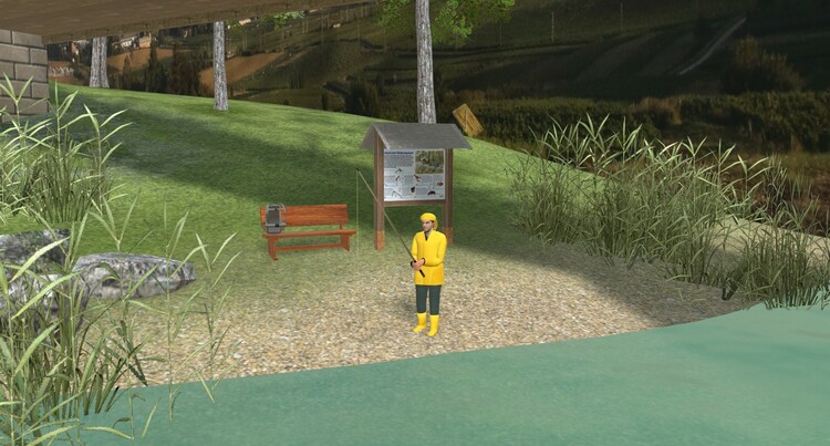

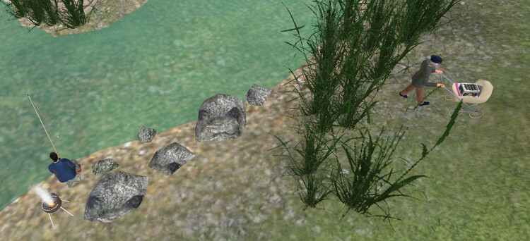

brk.schatz Geschrieben 17. November 2022 Geschrieben 17. November 2022 Hallo Brummi, ich habe den von 'Truck Stop' besungenen Kasten Bier nirgends gefunden ( aus Truck Stop's Song "angeln entspannt") . Gruß Kalli
Roter Brummer Geschrieben 17. November 2022 Autor Geschrieben 17. November 2022 Hallo Kalli, den muss man selbst da hinstellen. Dann kann man sich die Sorte aussuchen und wir müssen hier nicht die Meckerei der üblichen Kandidaten mitlesen. HG Brummi
Andy Geschrieben 17. November 2022 Geschrieben 17. November 2022 Hallohallo, da - erwischt - ein Bierdieb war's!
brk.schatz Geschrieben 17. November 2022 Geschrieben 17. November 2022 Jetzt aber hurtig Kalli, nichts wie hinterher! Der "Tarnkappen-Rollator" wird samt Inhalt beschlagnahmt! Was glaubt denn der Bengel? Gruß Kalli

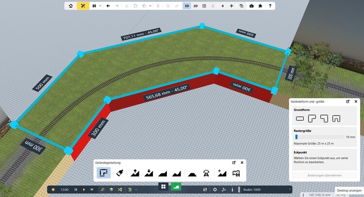

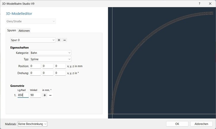

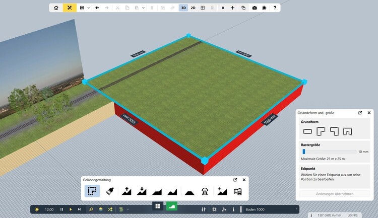

Roter Brummer Geschrieben 21. März Autor Geschrieben 21. März (bearbeitet) MiniMax gepimpt mit MBS V9 Hallo zusammen, es ist wohl an der Zeit, die MiniMax-Module auf ihre V9-Tauglichkeit zu überprüfen. Dazu soll ein 90°-Eckmodul so mit einer Korbkurve ausgestattet werden, dass an den Übergängen zu den angrenzenden Modulen kein Blatt Papier mehr dazwischen passt. Als erstes wird ein gerades Modul aus dem Katalog genau im Nullpunkt des Koordinatensystems positioniert. Dieses Modul wird dupliziert und an das bereits bestehende rechts angedockt. Anschließend wird das neue Modul in seine Einzelteile zerlegt und alles, bis auf die Bodenplatte und das Gleis gelöscht. Danach wird die Bodenplatte so auf das Maß von 1000*1000mm vergrößert, dass die linke obere Ecke immer noch exakt am Ursprungs-Modul anliegt. Nun muss das Gleis in einen genau passenden Radius gebogen werden. Ein normales MiniMax-Modul ist ja 30cm tief. Daher müssen von den Abmessungen der neuen Bodenplatte 15cm subtrahiert werden und ergeben infolge dessen einen Radius von 850mm. Der Winkel muss logischerweise bei 90° liegen. Jetzt kann am offenen Gleisende ein zweites Streckenmodul angesetzt werden, das bei genauerer Betrachtung tatsächlich absolut exakt, sowohl innerhalb des Rasters, als auch in Bezug auf die Hinterkante anliegt. Die Form der Bodenplatte für die Ecke kann man z.B. so ändern: Zeitgleich wurde dass Streckengleis an den Enden über die gelben Quadrate an die freien Enden der Strecke herangeführt, was zu dem bereits angesprochenen Korbbogen führt. Ich denke, man sieht ganz gut, wie sich der Radius zur Mitte hin immer weiter zusammen zieht. Der Rest ist Feintuning. Das Gleis wird auf 4mm angehoben und mit dem Dammwerkzeug unterfüttert. Anschließend wird es wieder auf 2,4mm abgesenkt. Damit liegen die Schwellen später vorbildgerecht im Schotterbett. Bei den Texturen muss man etwas experimentieren, bis kein Übergang mehr zu sehen ist. Die Nachführung am Spline ist dabei sehr hilfreich. HG Brummi Wird fortgesetzt Bearbeitet 21. März von Roter Brummer

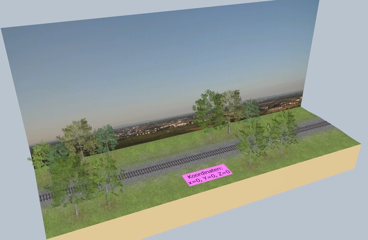

Roter Brummer Geschrieben 21. März Autor Geschrieben 21. März UUUUPS!!! Da ist wohl das falsche Bild genommen worden. Mit der Korbkurve sieht es so aus: Achtung! Beim Andocken mittels der gelben Quadrate sollte man gleichzeitig die Strg-Taste drücken, sonst können ungewollte Steigungen entstehen. HG Brummi

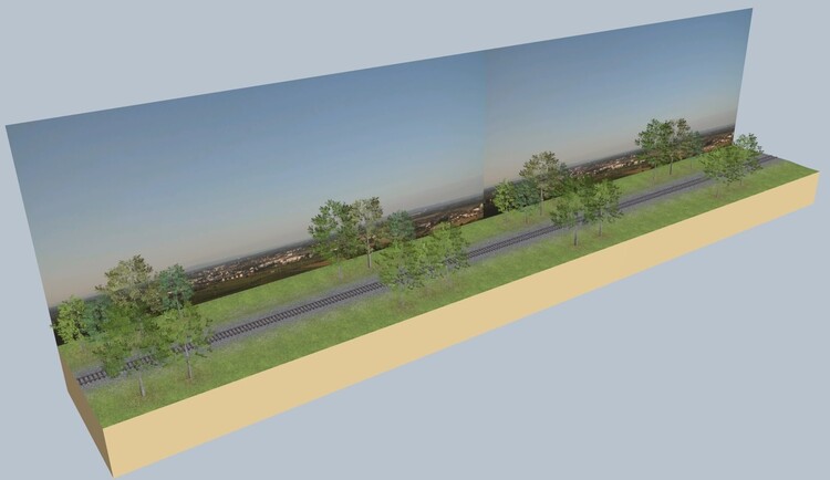

Roter Brummer Geschrieben 21. März Autor Geschrieben 21. März Als nächstes muss ein passgenauer Hintergrund her. Im Bearbeitungsmodus kann man ja prima die genauen Maße der Bodenplatte ablesen. Mit Hilfe dieser Daten kann man die beiden Hintergrund-Splines absolut exakt einpassen. Auch hier hilft es, den Hintergrund zunächst an einem Nachbarmodul anzudocken und dann von dort aus entfernend im Gleiseditor zu konstruieren. HG Brummi
