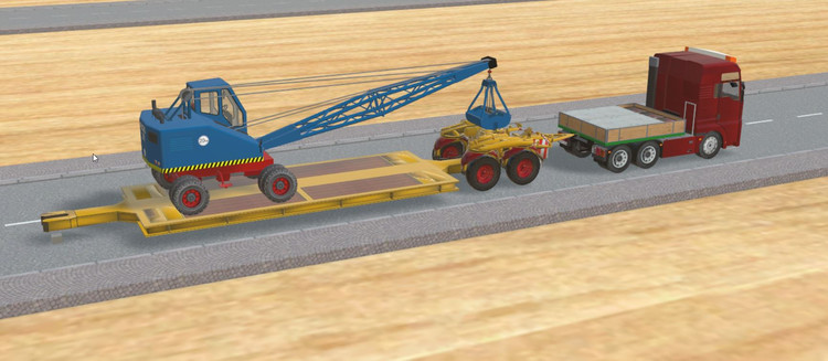

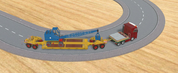

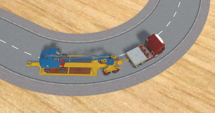

Ich versuche dann mal einen Tieflader für den Bagger/Kran auf die Straße zu bringen...
Sieht schon ganz gut aus.
aaa.thumb.jpg.0846386407ec4921967612e2dbb6e902.jpg bbb.thumb.jpg.01190d2a24869f3bf98bf24322ff22a1.jpg ccc.thumb.jpg.55e4bedc5d1e3f0cc3cac791d2e3b6e0.jpg
Hallo Thomas,
die hinteren Räder machst Du aber schon noch dran, oder? :D
Ja, das ist das Problem.
Da probiere ich noch rum, ob ich das mit einer Animation mache, oder als selbstfahrenden Anhänger.
Das Teil muß ja wegfahren, um die Rampen runterzulassen...
Sei doch nicht so ungeduldig... :D
Fein, bei mir läuft es schon.
Der Anhänger kann per Fernbedienung irgendwo hin gefahren werden.
Dann senkt sich die Rampe ( die noch fehlt ) und die Ladefläche auch, und die Fahrzeuge können be/entladen werden.
Falls das mit dem aufgeklebten Spline funktioniert.
Ich muß jetzt erstmal ein paar Tage an den Texturen und LODs arbeiten :-(

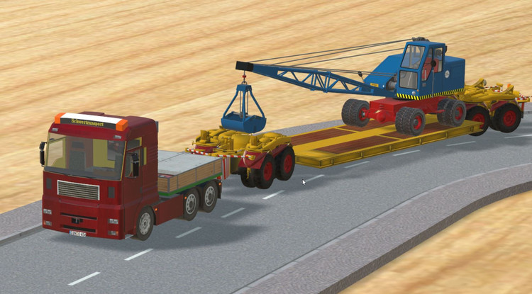

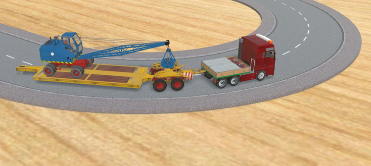

Hi
Wenn jemand ein bißchen spielen möchte?
Noch ohne Animationen und in einem frühen Entwurfsmodus...
Aber rumfahren kann man schon damit.
Das Hinterteil wird an den Tieflader angekuppelt wie ein Anhänger!
11313B13-E113-4DFB-8381-56DC72139987
B6EF5E34-5621-4D84-87B3-CB5C789EA72B
Thomas
Ja ja, mit den Rädern wird noch was verändert bzw. die Ladeflächenachse schmaler gemacht.
Darf man nicht so eng sehen. Leider kann das MBS ja keine Einzelradanimation in Kurven.

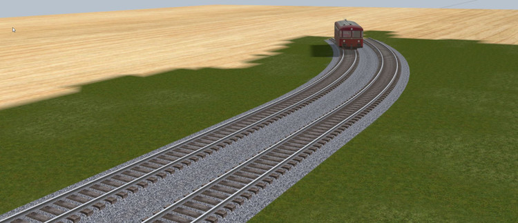

Ich habe mir noch einen Schotterspline mit der von mir bevorzugten Breite und Schottergröße gebastelt, weil ich die universell auch in Kurven einsetzen möchte.  Wenn es sowas noch nicht gibt, und jemand das haben möchte, stelle ich es in den Katalog.

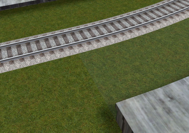

Das erzeugen von Objekten, die zur Bodentextur passen, ist nicht so einfach.
Ich habe mir mal eine Textur gebastelt, die ich sowohl auf den Boden gesprüht habe, als auch für die Gleismauer verwendet habe.
Also rechts vom Gleis die Textur auf dem Objekt und links vom Gleis ist es aufgesprüht.
Man sieht leider so einen Tesafilmeffekt und etwas dunkler, je flacher man sich die Szene anschaut.
Ist das noch ein leichter Glanz auf der Textur? Roughness habe ich auf 255 gesetzt und Metallic auf 0.
Trotzdem ist irgenwie eine "Schicht" auf der Textur sichtbar. Das sieht unschön aus.
Die Textur ist genau die gleiche!
Wäre toll, wenn man da irgendwie was dran drehen könnte...
Bearbeitet von HaNNoveraNer

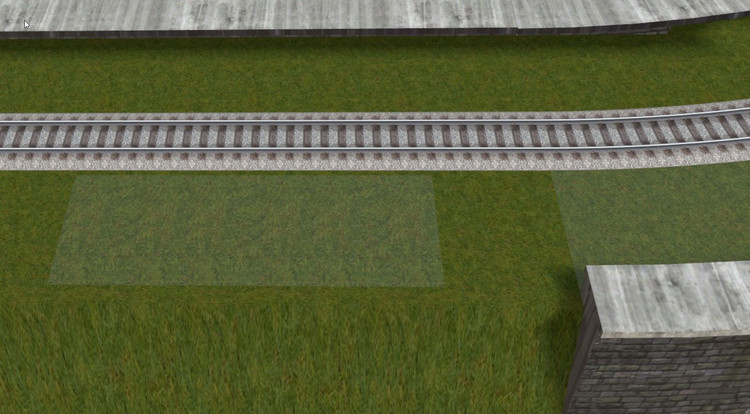

Beim Gras sieht man es auch ganz deutlich:
Wo geht da was von der Textur verloren? @Neo
Ohne Roughness und Metallic sollte doch eigentlich die Originaltextur erscheinen?
aaa.thumb.jpg.71efaffcb07a51a1e466d60c5190a667.jpg bbb.thumb.jpg.105cd2e94eef0028047f537973b52393.jpg
Hallo Thomas,
das Gelände nutzt in V6 folgende Eigenschaften:
  • Metallic = 0
  • Roughness = 1
Wenn du diese Werte auch für deine Modelltexturen verwendest, erhältst du den gleichen Output.
vor 12 Stunden schrieb HaNNoveraNer:
Was meinst du damit? Wenn du keine Werte explizit setzt, wählt Blender/glTF/MBS Standardwerte, die nicht den oberen Werten entsprechen.
vor 12 Stunden schrieb Neo:
Hallo @Neo
Das ist leider nicht so.
Du kannst das ganz leicht nachvollziehen.

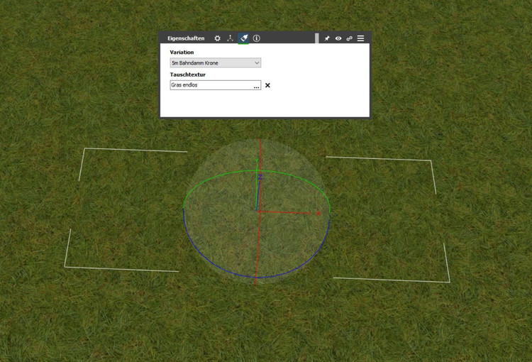

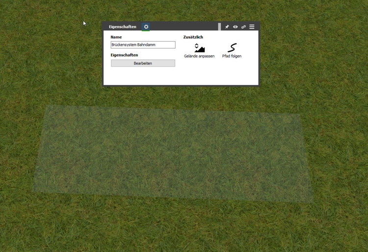

Nimm das Brückensystem Bahndamm von Roter Brummer und lege dort als Tauschtextur "Gras endlos" drauf.
In V5 funktioniert das einwandfrei. Du kannst das Objekt in die Landschaft einfügen, ohne daß man Grenzen erkennt.
In V6 funktioniert das überhaupt nicht. Du siehst diesen weißen, milchigen Schleier über dem Objekt.
Woher kommt der und wie kann ich die gleiche Anzeige wie in V5 bekommen?
Ich finde das eine sehr große Verschlechterung gegenüber V5, denn man kann keine vernünftigen Übergänge mehr zwischen Bodentextur und
Objekttextur erzeugen.
P.S. Kann es sein, daß da beim Rendern noch ein Shader (Specular oder sowas) aktiv ist, den wir nicht beeinflussen können?
Hier die Anlage aus V5 zum probieren: Einmal in V5 ansehen, einmal in V6 ansehen...
Texturproblem.mbp
V5: aaa.thumb.jpg.8fc1cb374b6ba9d75ae5f1e10d42a8cc.jpg  V6:bbb.thumb.jpg.ba424b11b43d95c4b5f9167c778548d8.jpg
Hallo Thomas,
es gibt hier zwei Probleme:
  1. Das Modell von Brummi wurde vor dem neuen Materialsystem erzeugt und verwendet daher andere Materialwerte als die Landschaft (konkret Roughness = 0.4). Der "Grauschleier" ist die Reflektion des Himmels, da Roughness von 0.4 fast einer lackierten Oberfläche gleichkommt. Ich habe Brummis Modell im Online-Katalog aktualisiert und eine Roughness von 1 gegeben.
  2. Das bringt schon bessere Ergebnis, reicht aber noch nicht ganz, da die Bodenplatten noch nicht zu 100% den selben Codepfad verwenden wie die 3D-Modelle und es deshalb zu grafischen Abweichungen kommt. Das werde ich mit dem nächsten Update beheben, sodass die Bodenplatte und 3D-Modelle bei Verwendung gleicher Materialeigenschaften auch identisch aussehen.
Danke Neo, da bin ich ja mal gespannt...
Mein eigenes Modell hat ja Roughness = 1, da sieht es aber auch so aus. Daran habe ich es ja gemerkt.
Ich hoffe, danach sind beide ohne Grauschleier ;-)

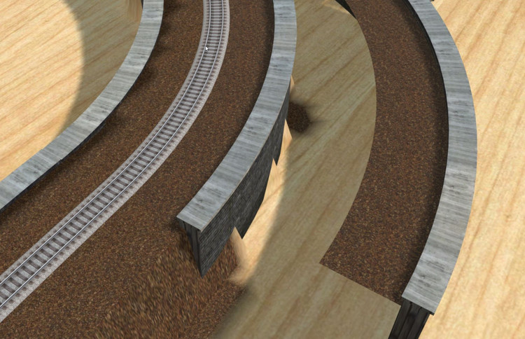

Hi

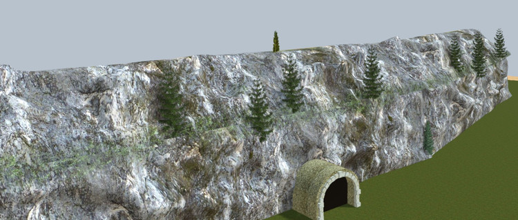

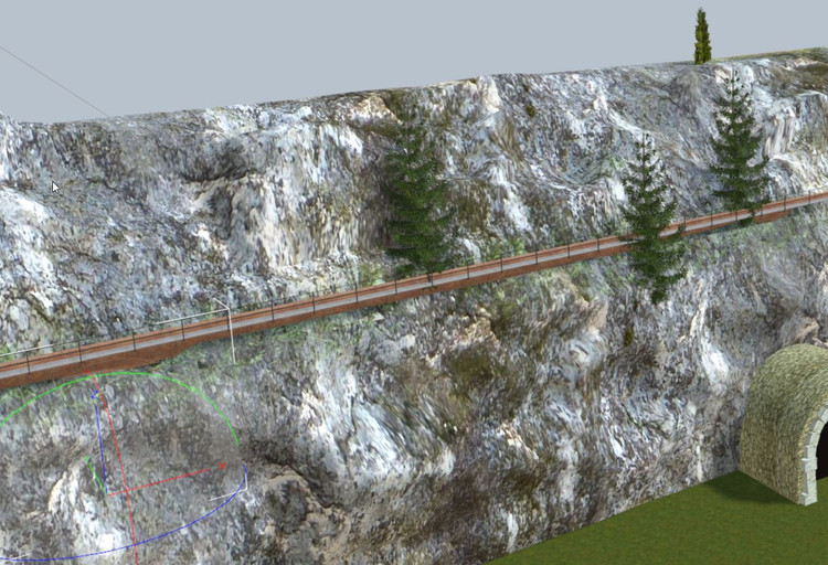

Ich hatte gerade eine Idee und hab mal auf die Schnelle was gebaut.
Eigentlich kann man so, wenn man sich etwas mehr Mühe gibt, schöne Gebirgsmassive oder auch Abbruchkanten erzeugen.
Noch ein paar Spezialobjekte dazu für die Übergänge... mal sehen...

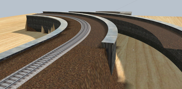

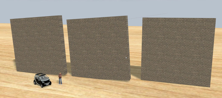

Hallo
... und heute experimentiere ich gerade mit winkelbehafteten Tauschtexturen. (Im Bild z.B. mit 4° Steigung)
Mal sehen, was dabei rauskommt...
