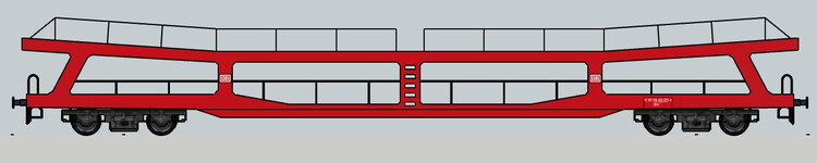

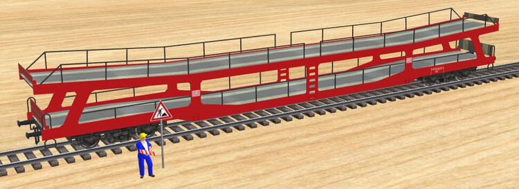

Hallo Roland, der gerade Geländerabschluß oben stört den gesamt Eindruck von deinem sehr schönen Modell. Bitte bringe die Aufrechten von dem Geländer auf einer Länge, dann ist dein Modell ein Augenschmeichler. 9_9
Gruß Axel
vor 23 Minuten schrieb JimKnopf:
der gerade Geländerabschluß.......
Hallo Axel, ja, so richtig gefällt mir das auch noch nicht. Eigentlich sind sind die senkrechten Teile ja rund und dazwischen sind Seile gehängt. Aber dann kommen alleine die Geländer auf über 12.000 Polys.
vor 33 Minuten schrieb JimKnopf:
vielleicht so in der Art? Das untere Geländer würde ich so lassen wollen.
LG Ronald

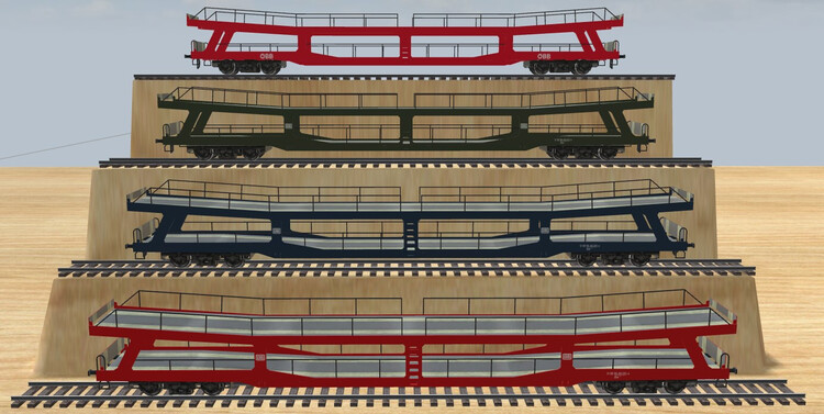

Hallo zusammen, ich hoffe ihr hattet ein flauschiges WE, hier hat's nur geregnet, daher hatte ich Zeit zum basteln. Hier nun der Autozugwagen mit animierten Überfahrklappen zur Begutachtung. Folgende Farbvarianten sind vorgesehen, wenn das Modell soweit ok ist: rot DB, rot ÖBB, grün DB, blau DB. Vielen Dank an @BahnLand für die Maßzeichnung und die fertigen Drehgestelle.
ID, ihr wisst schon, ist so geblieben: 4F62D7D4-4878-4E43-9571-A9EBC70A2234
Hallo @RoniHB,
jetzt sieht der Wagen doch richtig klasse aus.
Das mag jetzt nach Nietenzählerei aussehen, bringt meiner Meinung nach aber das ganze noch ein Stück weiter. Ist es möglich die Pfosten des oberen Geländers an den Stellen 2 und 3 (von außen gezählt) noch senkrecht zu machen? Wie gesagt, das klingt nach Kleinkrämerei, wertet das Modell aber bestimmt noch weiter auf.
Hoffentlich gibt es jetzt nicht Haue.
Hallo Brummi,
vor 55 Minuten schrieb Roter Brummer:
natürlich nicht. Tatsächlich habe ich hin und her überlegt, ob die Pfosten nun senkrecht oder im rechten Winkel zur schräg verlaufenden Kante stehen sollen. Mir gefällt die 2. Variante besser. Das zu ändern wäre natürlich kein Problem, aber ich will noch mal ein paar andere Meinungen abwarten.
LG Ronald

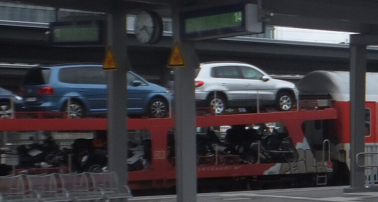

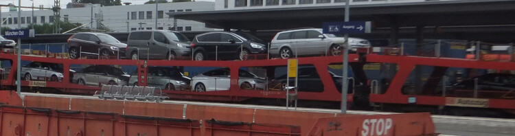

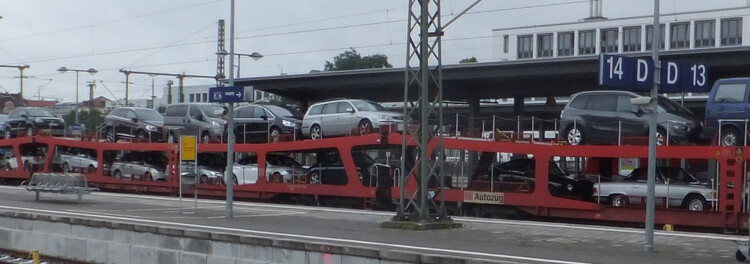

eigentlich sollten die Geländerstangen wie auf dem ersten Bild alle senkrecht stehen.
Tatsächlich konnte man aber auch schräge - und sogar verbogene - Stangen antreffen, wie die beiden anderen Bilder belegen (diese können zur besseren Detailansicht alle durch Anklicken vergrößert werden). Es widerspricht also keine Variante dem Vorbild.

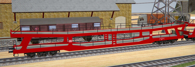

Hallo liebe Leute,
hier der DDm 915 Autoreisezugwagen zur finalen Begutachtung, bevor ich die LODs und die Farbvarianten erstelle. Ich habe dem Wagen noch Schlusslichter spendiert.
LG Ronald

sehr schön (y)
Hallo Ronald,
das ist jetzt ein wirklich schönes Modell geworden! (y)
Kannst Du bitte bei den Animations-Einträgen in der anim-Datei noch das Attribut "NoLoop" dahinter hängen. damit die Animationen nach ihrem Start nicht in einer Endlosschleife laufen? Vielen Dank.
das will ich gerne tun.

Hallo Ronald,
dein Autoreisezugwagen ist soweit in Ordnung, es gibt allerdings noch ein paar texturierte Innenflächen, die nicht sichtbar sind und entfernt werden sollten.

Hallo Neo,
vor 6 Stunden schrieb Neo:
das freut mich.
hast du denn auch einen Tip für mich, an welcher Stelle im Modell ich suchen muß? das wäre hilfreich.
