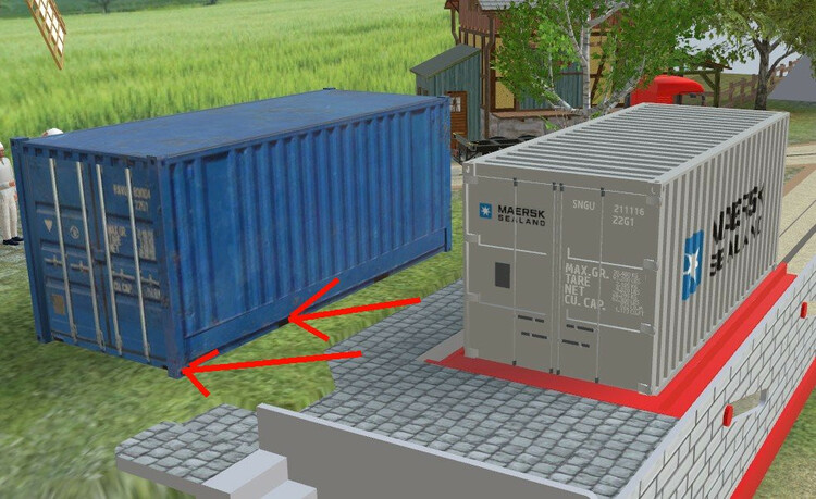

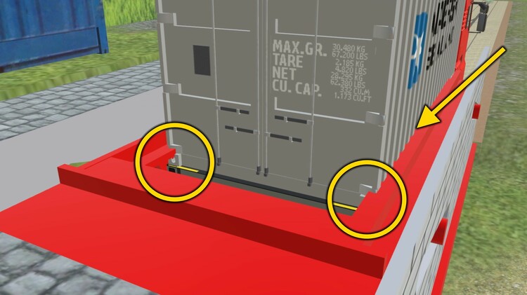

Hallo Lothar,
jetzt kommt der Nietenzähler!:(
Der Container passt nicht in den roten Rahmen. Tschuldigung, aber ist so.
Hallo "Nietenzähler"
stimmt nur zum Teil. Habe durch dein Bild festgestellt, dass der _Crane_Hook_Bottom 0,3 mm zu hoch gesessen hat. Die Container haben geschwebt.
So tief wie auf deinem Bild sitzen die Container bei mir nicht, aber der Übergang zum Container war zu Lang. Den habe ich um ca. 1 mm gekürzt.
Jetzt ist es bei mir OK bis 30 km/h Rückfahrt Geschwindigkeit. Da entsteht ein kleiner Spalt zwischen Container und Roter Ebene. Wenn schneller zurück gesetzt wird ist der Bremsweg zu lang. Das habe ich mit Verzögerung von 12,4 m/s² ausprobiert
Habe schon neu hochgeladen , bitte nochmal prüfen.
Schöne Grüße
Lothar

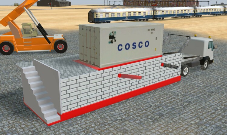

Hallo Lothar,
was Brummi wahrscheinlich meint, ist die Tatsache, das die Hebevorrichtung eigentlich zu schmal ist.
Sie fährt ja mit den Innenschenkeln durch den Container.
Rein theoretisch müsstest Du eine Animation einbauen, die -
an einer dieser Stellen, Vorne und Hinten, in den Container greift.
Die Frage ist nur, braucht es das Wirklich?
Frank
vor 31 Minuten schrieb fmkberlin:
Hallo Frank,
Die Containerrampe arbeitet bei Faller ja so, dass der LKW beim Anliefern in der unteren Position reinfährt, dann der Hub mit dem Container nach oben fährt.
In dieser Oberen Position holt der LKW dann ab, der Hub mit Container fährt nach unten und der LKW mit Container raus. Bei dieser Arbeitsweise würde alles Stimmen.
Kann die Kranfunktion das überhaupt abbilden?
Das haben wir damals aber in der Schleifen Hub Version, von oben Abholen und von oben Abliefern in einer Schleife gelöst. Dabei gibt es diese Durchdringung des Containers während des leeren Abwärts Hubs. Wenn Ich es richtig sehe, arbeiten alle Kran Hübe so. Der Hebe Teil kommt von oben und geht dahin zurück. Egal ob er holt oder liefert.
Also ich störe mich an dieser Durchdringung während der Abwärtsfahrt nicht, aber ich meinte bei dem Bild von @Roter Brummerzu erkennen, dass der Container in einer Endlage des Hubs nicht korrekt stand und das ist bei mir nicht so.

Am 29.10.2021 um 19:31 schrieb Roter Brummer:
Hallo Brummi,
habe jetzt verstanden, was du hier meinst. Die Auflageleisten fahren durch den Container, immer dann, wen der Hub ohne Ladegut fährt. Wenn der Container vom Hub noch oben gefahren wird ist alles OK und wenn er dann von oben wieder auf den LKW gefahren wird auch. Um das durchschneiden der Container in den Leerhüben zu vermeiden, müsste ich eine Animation einbauen, welche die Auflageleisten zurückzieht, damit der Container durch passt. Und genau hier liegt das Problem für mich. wie kann ich erkennen, dass der Hub mit oder ohne Container stattfindet? Ohne Container einziehen, mit Container ausfahren. Bin hier schon mit @fmkberlin(Frank) in Kontakt, wir werden dies weiter verfolgen.
Vielleicht kann @BahnLandhier noch etwas helfen, wenn es eine Möglichkeit in den _Crane Kommandos gibt, welche den Hub nach der Übergabe des Containers auf den LKW unten stehen lässt und beim erneuten einfahren einer Ladung den Container übernimmt und dann mit diesem oben bleibt, bräuchte man obige Animation nicht. Außerdem würde das Modell dann arbeiten wie das Faller Original. Die bisherigen Kran Modelle positionieren zuerst über dem Ladegut, senken dann die Aufnahme und fahren dann zur Ausgangsposition zurück. Dieser Ablauf ist für das Aufnehmen und das Ablegen identisch. Der Kran weiß also "intern", ob er mit oder ohne Ladegut fährt. Diese Information bräuchte ich aber, um eine Animation zu steuern.
