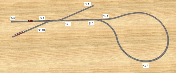

Hallo @Andy
hier mal dein Problem mit möglichen Kontakten/Signalen (auch in V6 erstellt) , wie ich diese Situation lösen würde, mit den Erkenntnissen, die Götz zu den Fahrstraßen gestern vorgestellt hat. Das Prinzip ist schon genial, was Neo und seine "Denkfabrik" da hervorgezaubert hat.
Ich glaube Streitross hat mir mal in einem Beitrag erklärt, das (bei der realen Bahn) vor einem Abzweig immer ein Signal steht. Dann müsste das mit Signalen/ Kontakten etwa so aussehen. Si 1, Si 2,  Si 5, Si 10 sind die Signale vor Abzweigen.
Die Rangierlok bekommt definierte Fahrstraßen von den Signalen Si: 1-2, 2-3, 3-4, 4-5, 5-6
Verlässt die Rangierlok den Bereich, in dem sie sich gerade aufgehalten hat, wird der vorherige Abschnitt wieder freigeben.
d.h. befindet sich die kleine Lok in Abschnitt 2-3 wird 1-2 wieder freigegeben und die große Diesellok kann von 10-11 fahren.
Befindet sich die kleine  Lok in Abschnitt 3-4 wird 2-3 freigegeben und damit ist auch der Abschnitt 4-5 für die Weiterfahrt frei.
So habe ich das bisher verstanden.
Für mich ergibt sich hier aber die Frage der Möglichkeiten für die kleine Lok.
Die Fahrstraßen der Abschnitte 1-2 und 4-5 benutzen das gleiche Gleis. Wenn sich also die kleine Lok vor dem Signal 2 oder Signal 5 befindet,
kann Sie dann in beide Richtungen weiterfahren? Also wahlweise von Si 2 in die Fahrstraße 5-6 oder von Si 5 in die Fahrstraße 2-3 ?
Das wäre schon optimal.
Hawkeye
Bearbeitet von Hawkeye
bei der echten Bahn gelten die Signale nur in die Richtung, in die sie auch zeigen. Wenn man das zugrunde legt, ist bei dem Beispiel von @Hawkeye die Fahrtrichtung immer festgelegt. Im MBS wird es aber auch möglich sein, die Wirksamkeit des Signals auch in der Gegenrichtung scharf zu stellen.
Die angefahrenen Punkte einer Fahrstraße müssen aber auch nicht zwingend Signale, sondern können auch ganz normale Gleiskontakte sein. Auch diese können in nur eine oder in beide Fahrtrichtungen gültig sein.
Für die Kehrschleife wäre es also besser, wenn das Signal 3 auf der anderen Seite des Gleises direkt vor der Weiche stehen würde. Dann kann die Kehrschleife mit Fahrstraßen in beide Richtungen ausgestattet werden. Das Signal 2 am der Weichenspitze muss gar kein Signal sein. Hier reicht ein Gleiskontakt aus.
Die Signale 6 und 11 können Bremskontakte sein und vor dem abzweigenden Strang der zweiten Weiche von links sollte noch ein Signal stehen.
Hallo @Roter Brummer,
vor 10 Minuten schrieb Roter Brummer:
Das Signal 2 kann ein Kontakt sein, ok. Aber damit die Fahrstrasse wieder frei wird, bräuchte ich doch anstatt dem Signal Si 3 zumindest einen zusätzlichen Kontakt nach der rechten Weiche, oder ? Die Weiche bleibt doch sonst blockiert.
VG
Hawkeye
Die rechte Weiche wird freigegeben, sobald der Zug sie verlassen hat. Es muss zwei Fahrstraßen geben. Die eine führt in die Kehrschleife hinein bis zum Signal 4 und die zweite führt zurück zum Ausgangspunkt. Die zweite Fahrstraße wird vorgemerkt und wird sofort scharf, wenn die Weiche frei ist. Der Zug durchfährt die Kehrschleife also ohne Halt.
vor 19 Minuten schrieb Roter Brummer:
Das ist ja noch besser als ich das bisher verstanden hatte. 👍👍👍
Meine Frage im letzten Beitrag zum Fahrtrichtungswechsel an den Stellen Si 2 und Si 5 hatte den Hintergrund eines Gleisabschnittes in Bahnhof. Wenn ein Zug aus Richtung A in den Bahnhof einfährt, am Bahnsteig steht und das Gleis Signale für Ausfahrten in Richtung A und B hat, kann also jede Richtung für die Ausfahrt gewählt werden. Top✌️
Hawkeye

prima - dann entspricht das doch genau meinem eigenen Prinzip, nämlich, dass es mit einer Fahrstraße alleine nicht lösbar ist für die Kleine!
Dann kann ich die Hoffnung beibehalten, dass meine Anlage portierbar sein wird. Wird wohl eine Menge Arbeit und es wird sehr schwer temporär beide Prinzipien unterzubringen, um sich nach vorne durchzutesten. Alles auf einmal umzustellen, das wird zu heiß. Insbesondere, weil da noch andere Feinheiten drin sind, wie An/Abhängen von Wagen und eine Drehscheibe. Und dann hoffe ich, dass die manuelle Bespielbarkeit über das GBS erhalten bleiben kann.
Tja - dann fehlt mir noch ein ganz wichtiges Element bei den Neuerungen, die dritte Dimension im Spline, damit die Steigungsknicke Geschichte sind und wir schöne Hubbel in die Straße kriegen etc. Ich drücke die Daumen, dass das noch kommt. o.O:$
Danke Euch für die Beschäftigung mit dem Problem! (y)

Hallo Andy,
vor 16 Stunden schrieb Andy:
habe leider nicht mehr soviel Zeit am Stück.
das war mir ein guter Anlass, deine Problemstellung in einem knapp 5 Minute langen Video zu behandeln:
Du hast inzwischen dank der Antworten von Hawkeye und Brummi schon verstanden wie es geht.
Aber ich will mir die Mühe nicht ganz umsonst gemacht haben. Deshalb poste ich den Link jetzt trotzdem ;)
Bearbeitet von Goetz
falsche Längenangabe korrigiert

@Goetz,
Klasse erklärt. 👍👍👍
Sehr anschaulich und ein durchdachtes Konzept. Toll.
V7 wird richtig Spaß machen.
VG
Hawkeye

Hallo @Goetz,
vielen Dank für die Extramühe. Unterm Strich werde ich da meine Blockstrukturen umarbeiten müssen - im Wesentlichen fallen sie ja einfach weg.
Dafür kommen wohl einige Signale dazu. Hoffentlich gibt das GBS das her. Da wird's eng. In den meisten Fällen muß ich die Freigabe einer Fahrstraße trotzdem über die EV regeln - im Beispiel wäre das der Fall, wenn die Große ihren Weg erst starten soll, wenn die Kleine wieder am Ausgangspunkt angekommen ist. Faktisch wird das in meiner Anlage über Abfahrtszeiten (also SimZeit) gesteuert werden. Aber es wird gut helfen zu schauen, wo man noch die eine oder andere Lok einbinden kann.
Was 'bewährte' EVs angeht: Die habe ich auch. Sogar schon seit V4, als Henry noch gefragt hat '6 Seiten für was?' Kein Mensch hat dieses Paket in seiner Komplexität bis heute gebraucht. In V5 habe ich es auf Lua umgestellt. Aber da schleppe ich nun kiloweise Lua-Code und Tabellen mit mir rum, die nun entschlackt werden können. Alleine da ist doch schon der Vorteil zu sehen - und ich bleibe 'kompatibel'. Visionäre und schlechte Musiker sind schon immer geknebelt an den Baum gefesselt worden.
vor 21 Minuten schrieb Andy:
Hallo Andy,
den Punkt hatte ich im Video leider vergessen.
Die Aktivierung über die Fahrstraßenliste dient vorrangig den Tests beim Einrichten. Und sie macht es mir leicht, die Funktionsweise zu erläutern.
Selbstverständlich gibt es einen EV Befehl für die Aktivierung von Fahrstraßen, eine Bedingung zur Abfrage des aktuellen Status einer Fahrstraße, ein Ereignis "Fahrstraße schaltet" für Folgereaktionen sowie eine Variable, in der eine Fahrstraße hinterlegt werden kann.
Damit kannst du das alles an (GBS)-Knöpfe oder beliebige andere Ereignisse knüpfen. Das Seitenmenü für die Einrichtung von Fahrstraßen brauchst du im Betrieb nicht.
