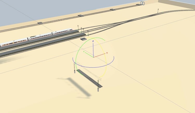

ich habe hier mal in V6 eine Konstruktion erstellt, die so mit meiner eigenen Fahrstraßenlogik nicht lösbar ist. Hoffentlich erkennst Du die Problematik.
Die kleine Rangierlok soll geradeaus fahren und (ohne Stop) wieder an ihren Ursprung zurückkehren. Bei mir wäre dies nicht möglich, da sie auf einen (von ihr selbst) reservierten Block an der Weiche der Wendeschleife treffen würde.
Ein weiteres Problem sehe ich nun für die große Diesellokomotive. Wenn die Kleine ihren Weg macht, wann würde die Große (die den Weg kreuzen soll) losfahren?
Sobald die Kleine über die Weichen weg ist? Oder erst wenn die Kleine nach der Runde wieder über die Weichen weg ist? Beides recht kniffelig, oder?
p.s.: und sag jetzt nicht, laß die Große doch zuerst fahren ;) Das darf sie nicht!
