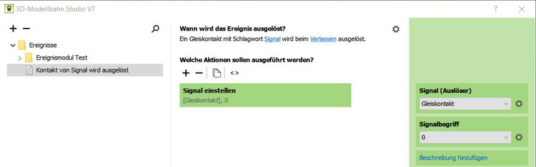

Aber ich habe einen Gleiskontakt mit einem Signal verkettet.
Nun möchte ich über den Gleiskontakt und die Verbindung das Signal ansprechen.
Und zwar nicht direkt wie bei Prinz, sondern über die Connection.
Was hat das mit euren beiden Lösungen zu tun?

Ja, das funktioniert aber nur bei Signalen mit eigenem Gleiskontakt. Ist aber dafür eine gute Lösung.
Übrigens: Verwendet man Fahrstraßen, werden die Startsignale automatisch bei Zugmitte ohne EV auf Halt zurückgestellt.
Gehört der Gleiskontakt aber nicht zum Signal, wird aber mit diesem verbunden über "Verbinden mit", dann funktioniert diese Lösung nicht.

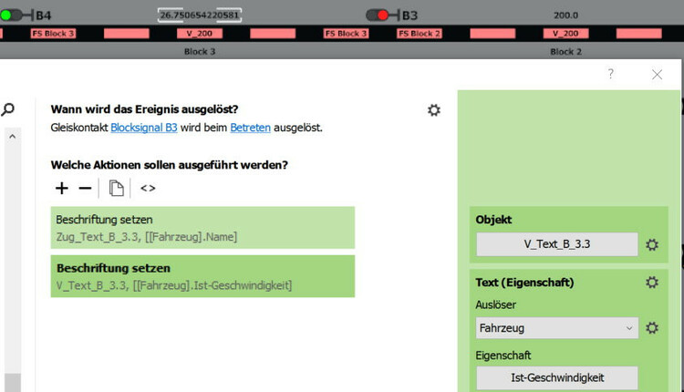

vergleicht man die Meldungen für Block 2 und Block 3 auf dem Gleisbild, wird die Geschwindigkeit der ausgelesenen Lok unterschiedlich formatiert angezeigt:
meldet Henry
Hallo Henry,
an der Ausgabe von Zahlen in Beschriftungsfeldern hat sich gegenüber alten Versionen nichts geändert, die Formatierung wird von der "Lua-Engine" übernommen, die Zahlen in Strings umwandelt. Das Ergebnis hängt dabei von der tatsächlichen Zahl ab.
Wenn du eine ganz bestimmte Formatierung wünschst, müsstest du mit der Lua-Funktion string.format arbeiten. Alternativ kann ich auch gern eine Formatierungsanweisung in die Aktion einbauen, gleich mit ein paar Vorlagen.
@Henry
Die Genauigkeit des Ist-Wertes kann bei Berechnungen in der EV erforderlich sein.
Wenn du den Wert für die Textdarstellung "glätten" möchtest, kannst du ihn per Lua umformatieren.

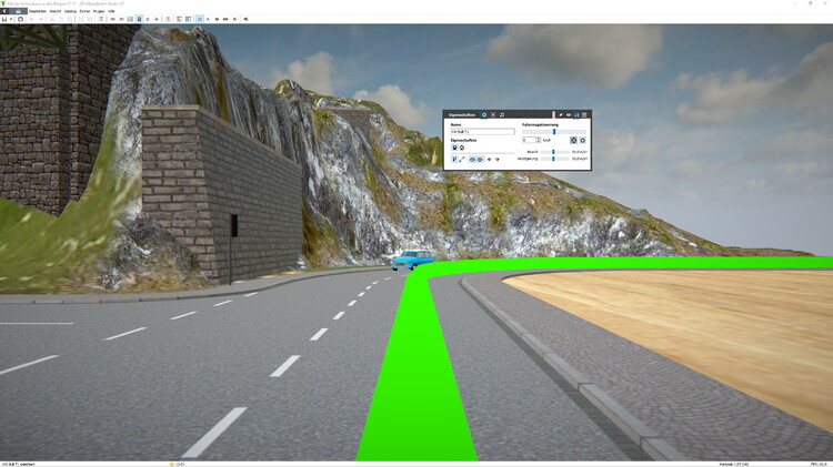

Hallo @Neo
wenn ich die Cockpit Ansicht über das Eigenschaftsfenster anwähle sehe ich auch die grüne Leitlinie für das Ziel des Kfz.
Kann du das bitte noch Ändern ? In der Cockpit Ansicht möchte ich nur die Aussicht geniessen.
Gruß Axel

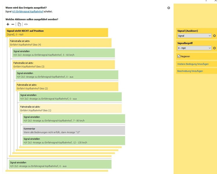

Hallo @Neo,
ich habe bei Fahrstraßen 2 Probleme. Ich habe meine Bahnhofsteuerung von V6 mit den Fahrstraßen von V7 ergänzt. Bei der Steuerung V6 wird bei jedem Zug der "Stoppt" der Antrieb ausgeschaltet.
1. Schaltet ein Signal einer Fahrstraße jetzt auf 1-Hp1 oder 2 Hp-2, dann wird der Antrieb nicht automatisch wieder aktiviert.
Ich hatte das so verstanden, das bei Aktivierung einer Fahrstraße auch automatisch der Antrieb eingeschaltet wird, ist das nicht so?
2. Das Signal für die Einfahrt in den Kopfbahnhof ist mit einen Zs3 Geschwindigkeitsanzeiger verbunden, der je nach aktivierter Fahrstraße andere Anzeigen schalten soll.
Anzeige "13" ist zur Kontrolle die Fehlermeldung.  Hier die EV.
Mir wird aber bei allen Fahrstraßen die Fehlermeldung "13 " angezeigt".955038780_Screenshot2021-09-18132740.thumb.jpg.95ae2a3b3853b96ce3fac41135e75669.jpg
Nur bei Stellung 0-Hp0 wird Zs3 Stellung "aus" richtig angezeigt.
Ich finde nur die Fehler nicht.
Hawkeye
vor 2 Stunden schrieb Hawkeye:
nein, der Antrieb wird nicht automatisch eingeschaltet. Generell haben Fahrstraßen keinen direkten Einfluss auf Fahrzeuge. Fahrstraßen schalten nur Weichen und Signale. Die Signale selbst entscheiden dann, ob ein Fahrzeug auf dem Signalkontakt beschleunigt wird. Ein deaktiviertes Fahrzeug wird dadurch aber nicht einfach aktiviert, das müsstest du selber tun. Warum aber deaktivierst du den Antrieb vor einem Signal?
Anhand der Bilder ist nur schwer einzuschätzen, was bei dir falsch läuft. Du solltest aber bedenken, dass eine Fahrstraße erst dann als aktiv gilt, wenn alle enthaltenen Signale und Weichen in der Zielstellung angekommen sind. Das Ereignis "Signal schaltet" ist daher nicht geeignet, um auf die Aktivierung einer Fahrstraße zu prüfen. Nutze hierfür besser direkt "Fahrstraße wird aktiviert/deaktiviert".
Hallo @Neo,
danke für Aufklärung. Das trägt doch schon zum Verständnis bei.
vor 7 Minuten schrieb Neo:
Das hat einen (für mich) entscheidenden Grund.
Ich habe im Bahnhof Gleise, die in beide Richtung Signale haben. Also das Züge auch in der Richtung aus der sie gekommen sind, wieder ausfahren können. Dazu wird der Antrieb bei „Zug stoppt“ deaktiviert und je nach Ausfahrrichtung wird bei Triebzügen das erste Fahrzeug in der entsprechenden Fahrtrichtung automatisch aktiviert. Das hat den Vorteil, das auch bei gekoppelten Triebzügen, diese durch entkoppeln getrennt werden können und nacheinander das Gleis in die gleiche oder verschiedene Richtungen verlassen können, z.B gekoppelte ICE oder S-Bahn Züge.
Werde die EV dann also so anpassen, das nur noch die Antriebe von Zügen auf entsprechend mit Schlagwort definierten Gleisen abgeschaltet werden, dann dürfte das Problem nicht mehr auftreten.
vor 14 Minuten schrieb Neo:
Danke für den Tip.
Ist dann wohl ein Logik Fehler von mir.
Vielen Dank für die schnelle Antwort,
viele Grüße
Hawkeye

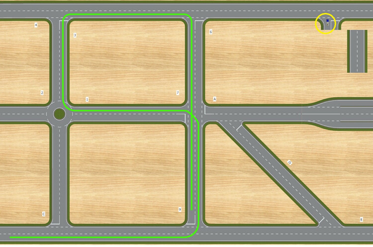

Hallo liebe Leute, folgende Dinge sind mir noch aufgefallen:

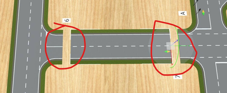

-bei dem neuen Strassensystem docken die Straßen beim verlängern nicht an Kreuzungen an. Beim verschieben und untereinander schon.
-wenn ein Fahrzeug sein Ziel erreicht hat, wird das Ziel ja nicht gelöscht, aber ein 2. Mal findet das Fahrzeug das Ziel nicht. Es muss erneut zugewiesen werden.
-Kann es ausserdem sein, dass ein neues Ziel nicht übernommen wird, wenn es nicht weit genug vom momentanem Standort entfernt ist? Es ist so, ich wollte beim verlassen eines Zielkontakts denselben wieder als neues Ziel einstellen. Das Ziel wird in dem Fall nicht übernommen.

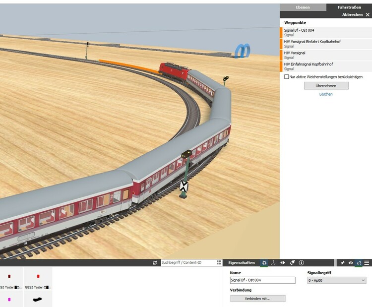

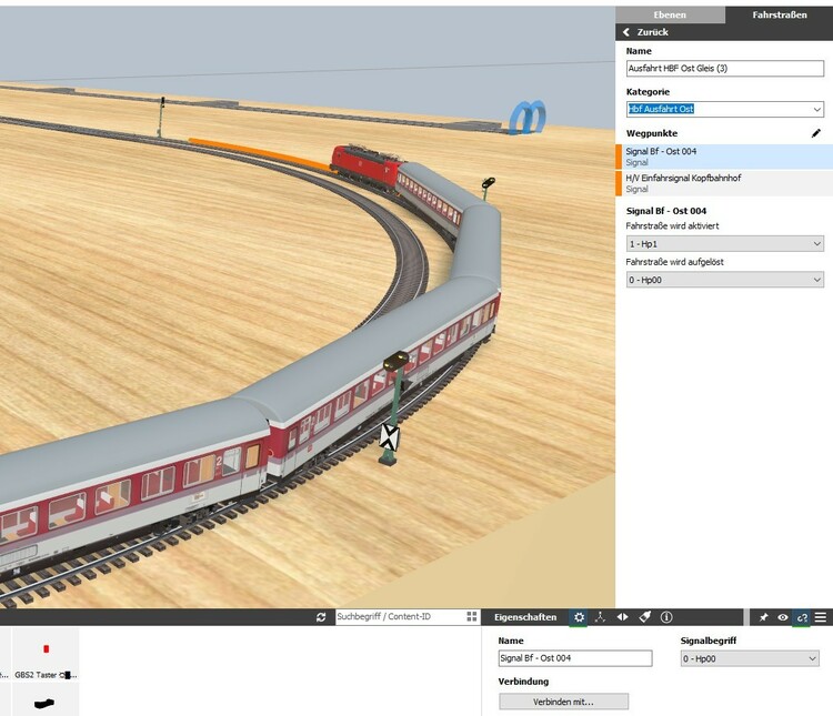

Hallo @Neo,

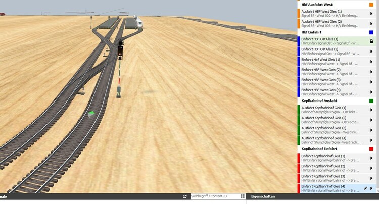

zu den Fahrstraßen ist mir noch aufgefallen, das Vorsignale in der Fahrstraße ebenfalls berücksichtigt werden, wenn die Fahrstraße aktualisiert wird! Das hat aber zur Folge, das nach mittigem passieren des Vorsignals durch den Zug, das mit dem Vorsignal verknüpfte Signal auf 0-Hp0 schaltet und der Zug vor dem Hauptsignal anhält.
Hier sollte die Möglichkeit bestehen, das Vorsignal aus der Fahrstraße zu löschen. Geht aber momentan nicht. man muss die Vorsignale vom Gleis trennen, dann die Fahrstraße aktualisieren und danach die Vorsignale wieder an das Gleis setzen. Damit sie nicht in der Fahrstraße auftauchen.
Beabsichtigt sind folgende Wegpunkte:
Wird die Fahrstraße danach nochmal aktualisiert, werden die Vorsignale in die Fahrstraße aufgenommen und lassen sich nicht mehr entfernen.
Hier sollten die Vorsignale einzeln aus der Fahrstraße gelöscht werden können.319036167_Screenshot2021-09-19105115.thumb.jpg.4ea275e32bb7999bb52d392a7c8d5467.jpg
Die Folge ist, das bei Überfahren eines Vorsignals das Vorsignal auf "0" schaltet und dadurch auch das verbundene Hauptsignal wieder auf "0-Hp0" geht, bevor der Zug das Hauptsignal verlassen hat.
Hawkeye
Hallo @Hawkeye,
du kannst in der Fahrstraße angeben, dass für das Vorsignal keine Aktion ausgeführt wird. Dann schaltet es synchron zum verbundenen Hauptsignal.
ergänzend:
nachdem du die Liste der Wegpunkte übernommen hat, kannst du im folgenden eine Auflistung aller enthaltenen Signale sehen.
Dort kannst du individuell für jedes Signal vorgeben, was im Falle der Aktivierung sowie der Deaktivierung passieren soll:

Halo @Roter Brummer, hallo @Goetz,
danke für die schnellen Antworten.
Jetzt hab ich es auch gesehen.
Man steht nur wie ein Ochse vor dem Berg, wenn ein Zug auf ein „grünes“ Signal zufährt und das das Signal plötzlich ohne ersichtlichen Grund auf „rot“ schaltet. Das durch eine Aktualisierung einer Fahrstraße, die durch Einbau einer zusätzlichen Weiche, erforderlich war, auch nachträglich eingebaute Vorsignale in der Fahrstraße dann mit berücksichtigt werden, hatte ich nicht auf dem Schirm.
Schon gar nicht, das beim Vorbeifahren an einem Vorsignal eine voreingestellte Aktion in der Fahrstraße stattfindet. Das ist neu. Und muß man wissen.
Hawkeye
